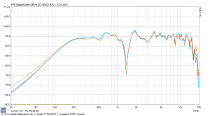

Von den Achat-112 samt verbauter Modweiche habe ich jetzt schon einige nachgemessen (Vor-ort Einbau + Kundenvergleiche).
So mega große Unterschiede konnte ich bisher noch nicht feststellen.
Hier z.B. mal eine von letztem Jahr beim Setup stricken:
Vor allem in deiner Vergleichsmessung Heini, da sind riesen peaks drin, z.B. bei 620Hz.
Die gibt's mehr oder weniger gar nicht, bzw. wesentlich weniger ausgeprägt (Gut, je nachdem wie viel Schaum da wieder mal drin war)
Ich muss ganz ehrlich sagen, dass mir deine Messungen extrem reflexionsbehaftet aussehen.
Allerdings ja, mein Mod ist rein auf Pegel ausgelegt und recht mitteltonstark.
als reines Topteil, samt passendem Sub-Sat Setup klingt das meines Erachtens aber super,
ebenfalls im Monitorbetrieb.
Standalone (Flat oder Fullrange) muss man da allerdings den EQ ansetzen.
Irgendwelche Kompromisse muss man immer eingeben.
Da am Ende alles Geschmackssache bleibt, spricht natürlich nix gegen einen "zurückhaltenderen" Mod.

Meine Weiche soll nur eine Alternative für die Bastler unter uns darstellen. Hatte den Nachmittag etwas Zeit und hab mir gedacht, dass die Ergebnisse ja vielleicht einige andere User interessieren könnten. Gemessen wurde bei mir im Lager, Reflexionen sind also nicht ausgeschlossen.
Deine Weiche hat halt ein ganz anderes Voicing. Und ich bin kein Fan von L-Pads. Ich passe den Pegel im HF eher über den C1 an, da so die Leistung nicht verbrannt wird und für andere Frequenzbereiche zur Verfügung steht. Die Variante benötigt aber meistens ne Linearisierung der HT Impedanz, da sonst das Filter nicht richtig arbeitet. Aber da hat glaube ich jeder seine eigene Philosophie.

Achat 112 M Serienkonsistenz von 4 Boxen.
Hier mal die Konsistenz von 4 verschiedenen Achat-112 mit Modweiche, verschiedene Baujahre. Finde das echt einwandfrei.
Q&D Indoor gemessen mit etwas zu geringem Messabstand mit 1m, für diesen Vergleich aber einwandfrei.
Die Messungen sehen jetzt auch ähnlicher zu denen von Heini aus, du warst also zu nah dran
Waren auch alle ohne Noppenschaum, wie man am 500Hz-Loch sieht.
@Heini
Hast du mal die Directivity als auch das Burst Decay gemessen? (Impedanz wäre auch interessant)
Mit einer XO von 2,4 kHz liegt man bei so nem großen Deckel + passendem Horn aber echt hoch muss sagen, das verschenkt doch Potential?
So ab 1,9kHz fangen die Resos vom 12er an, aber die bleiben alle sehr human, die "bösen" starten erst ab 2,9kHz, da sollteste eh ganz raus sein.
Hast du bei dir eigentlich was zwecks Noppenschaum gemacht evtl. sogar ohne gemessen?
In deiner Simu sieht man ja die Impedanz (die mir mit 10R zu im Mittel zu hoch erscheint), hier ist echt nen großer Dip bei ca. 550Hz,
den man auch in deinen Messungen als Loch + hoher Buckel erkennt.
Da du den Buckel geglättet hast, messe doch mal mit ordentlich Noppenschaum nach, nicht dass da nun ein Loch rauskommt?!
Achso, falls du nur falsch kalibriert hattest und deswegen die 10R in der Messung,
kommst du am Ende ja bei 8R im Mittel raus, dann solltest du aber den HF nochmal untersuchen, da dieser dann auf 4 Ohm Dipt. (Wobei das net tragisch ist)
Zum Vergleich: Ich habe 9 Bauteile auf der Weiche, wovon einer als Glimmercap dient und man auch weg lassen kann, ist also ähnlich "unkomplex"
Dass das keiner falsch versteht, ich finde gut wenn's Optionen gibt, manchmal dürfen's aber paar Infos mehr sein

Da wir in Kürze 4 Achat 112M bei einer Budget Fest Installation in einem kleinem Club (100-150 PAX) als Tops für eine 4 Punkt Beschallung verbauen werden (Konserven Mucke) und keine Zeit da ist die Boxen mit einer Mod Weiche zu bestücken werden die Original Weichen drin bleiben. Als Endstufen kommen 2 QSC QX5 zum Einsatz je eine GX5 pro Paar dann im 8 Ohm Betrieb. Controller wird ein DCX2496 sein.
Frage: Gibt es ein Controller Set-Up für den DCX2496 und die Achat 112M mit der Original Weiche um die Badewanne etwas zu glätten?
Themenstarter - Administrator
- Beiträge: 8674
- Bedankung erhalten: 970 Mal
Re: Thomann the box pro Achat 112 M & MA | Modweiche
Hab's kurz in VCAD reingeladen und den DCX als DSP gewählt.
EQ1: 2150Hz +5,5dB Q1,8
EQ2: 6350Hz -2,4dB Q1,0
