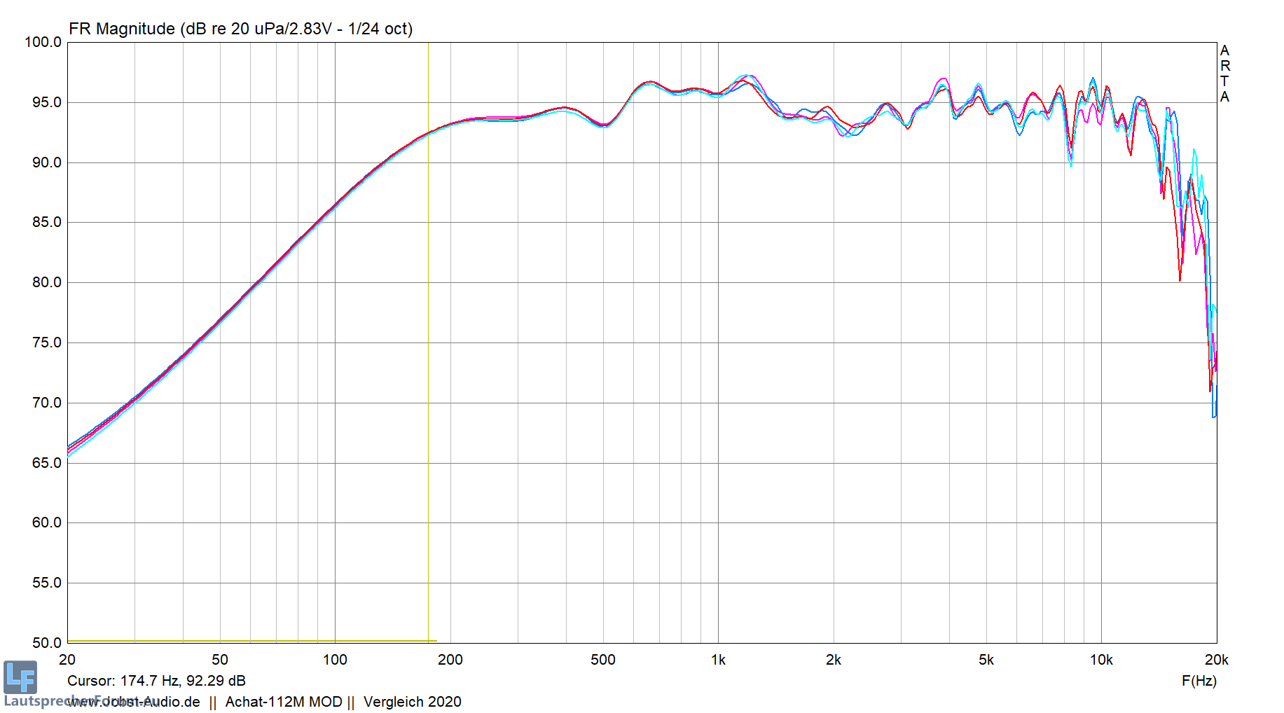

Von den Achat-112 samt verbauter Modweiche habe ich jetzt schon einige nachgemessen (Vor-ort Einbau + Kundenvergleiche).
So mega große Unterschiede konnte ich bisher noch nicht feststellen.
Hier z.B. mal eine von letztem Jahr beim Setup stricken:

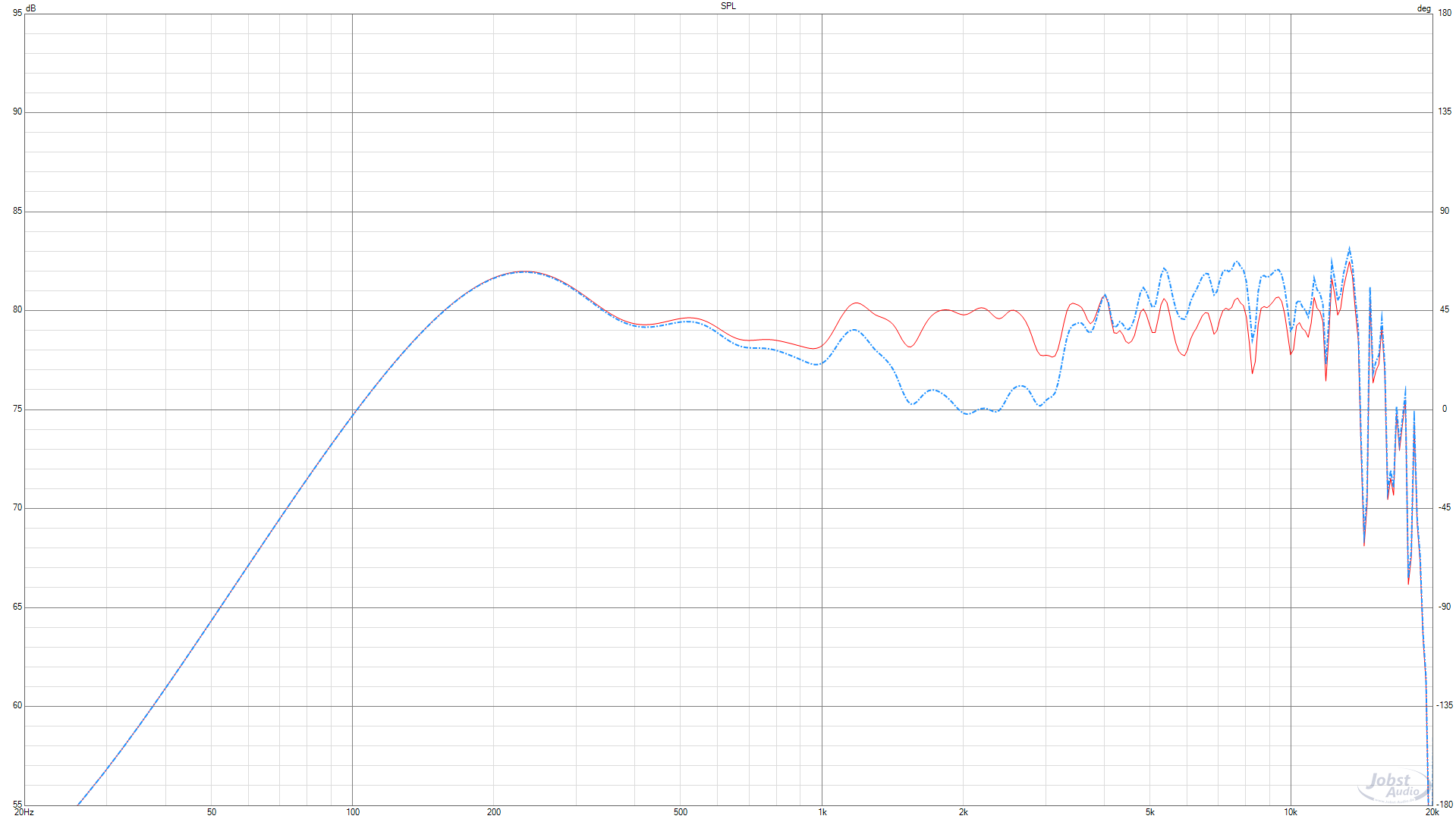

Vor allem in deiner Vergleichsmessung Heini, da sind riesen peaks drin, z.B. bei 620Hz.
Die gibt's mehr oder weniger gar nicht, bzw. wesentlich weniger ausgeprägt ;) (Gut, je nachdem wie viel Schaum da wieder mal drin war)
Ich muss ganz ehrlich sagen, dass mir deine Messungen extrem reflexionsbehaftet aussehen.

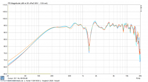

Hier mal die Konsistenz von 4 verschiedenen Achat-112 mit Modweiche, verschiedene Baujahre. Finde das echt einwandfrei.
Q&D Indoor gemessen mit etwas zu geringem Messabstand mit 1m, für diesen Vergleich aber einwandfrei.
Die Messungen sehen jetzt auch ähnlicher zu denen von Heini aus, du warst also zu nah dran ;)
Waren auch alle ohne Noppenschaum, wie man am 500Hz-Loch sieht.
orange hat hier leicht zu großes Gate bekommen

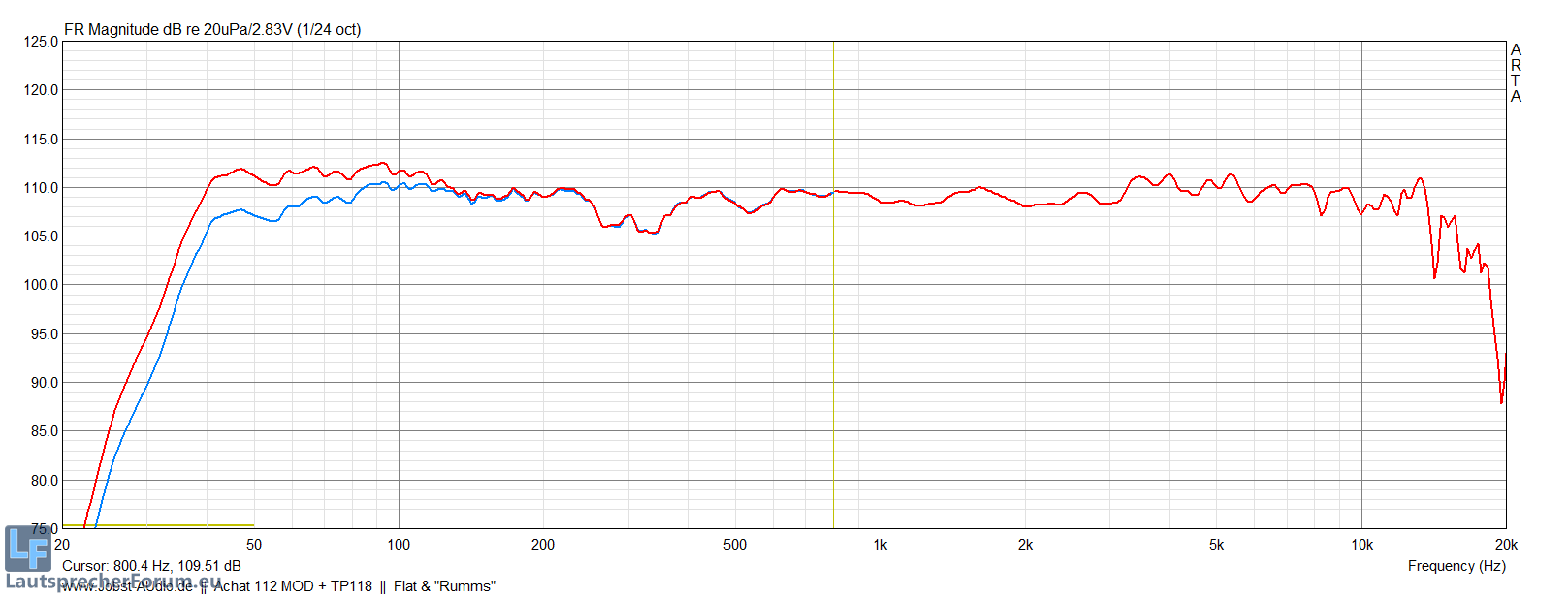

Die DSP Settings benötigst du nur standalone, also ohne Subwoofer drunter. Mit Subs brauchste davon gornix.
Ansonsten schaut das korrekt eingestellt aus, bis auf den Hochpass für das Flat-Preset.
Welche Hochpässe du bei welcher Mindestfrequenz für Volllast setzen kannst, sollte ja in deiner PDF stehen.
