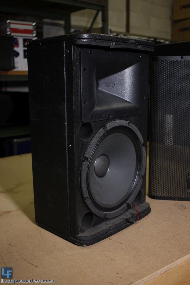

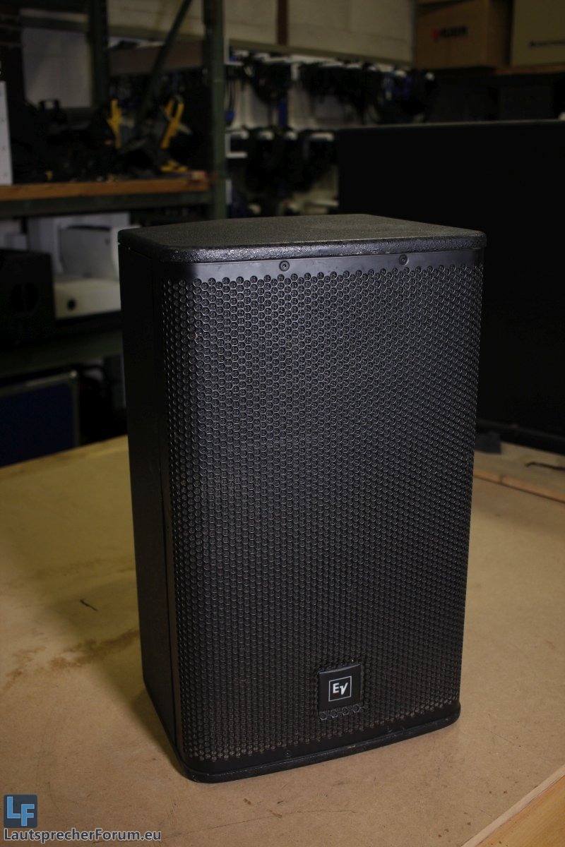

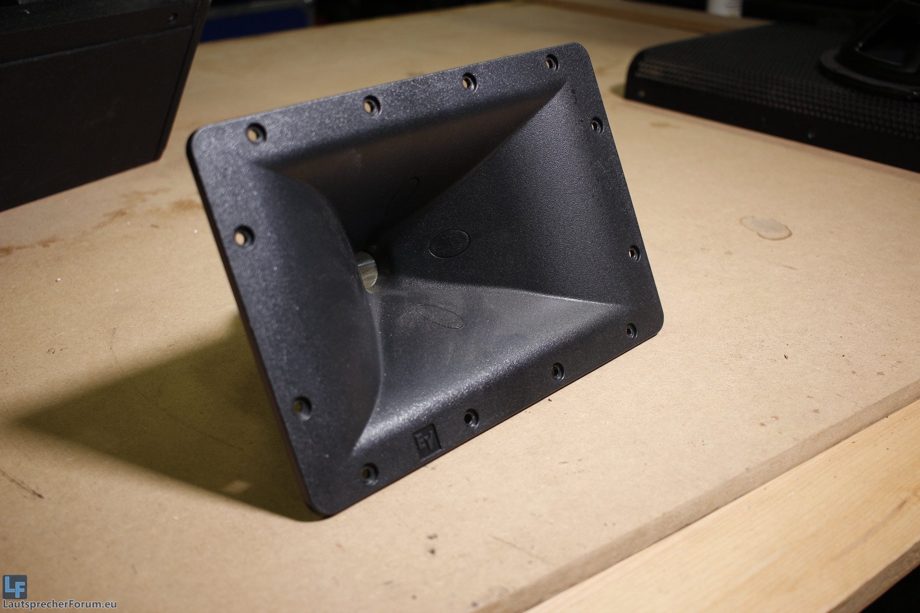

Electro Voice ELX 112P
Bilder:

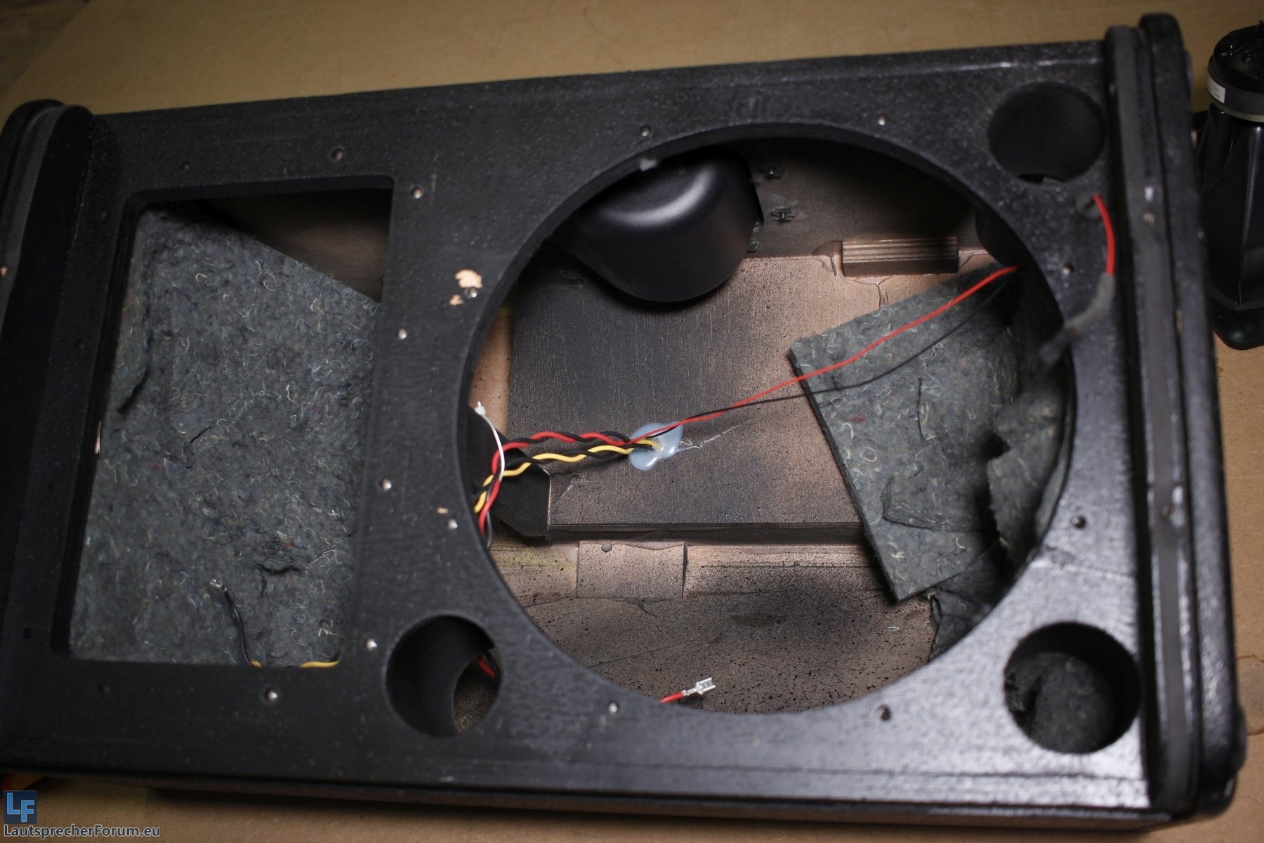

Reparaturgrund:
Aktivmodul defekt.

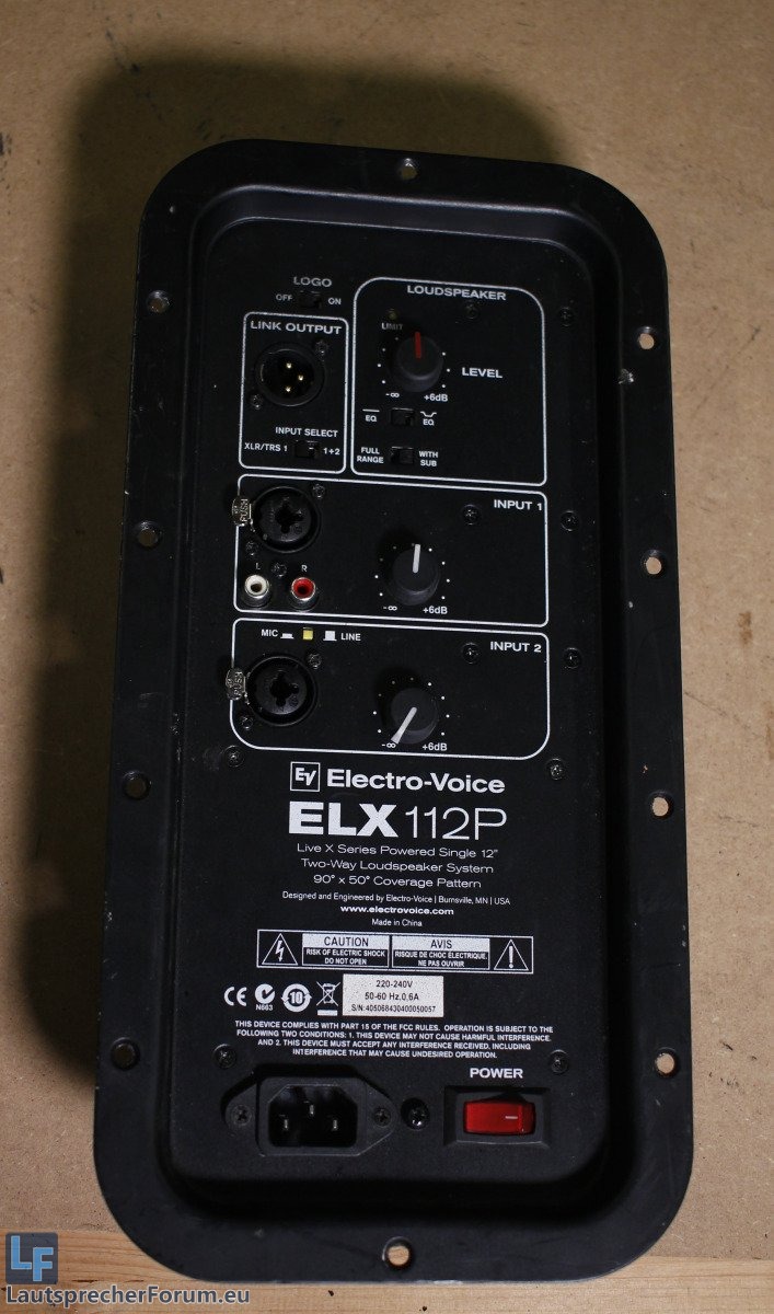

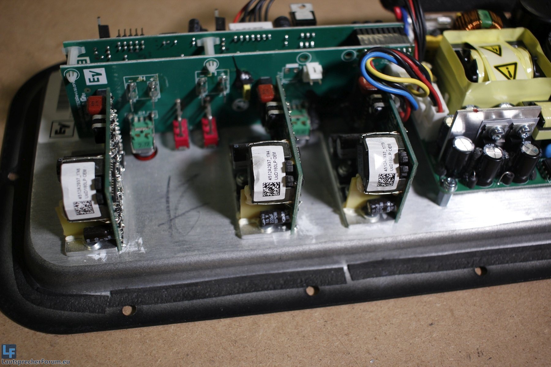

Modul:
Ist fast komplett mit Hypex bestückt, somit toll für Reparaturen. Sind die Mini UCd-Platinen drauf. 2 gebrückt für den LF, eines für den HF. Samt einem SMPS400 Netzteil.
Das heißt 120W HF und 240W LF.
Wie so oft blicke ich net 100% bei Hypex durch, ob das jetzt Max-Leistung ist, oder gegen RMS geht. Habe mit den kleinen Keine Erfahrung, als auch nicht ausführlich vermessen.
Auf Grund vom Datenblatt gehe ich hier aber von RMS aus.
Am Modul kann man "Fullrange" oder "With Sub" wählen, als auch einen EQ.

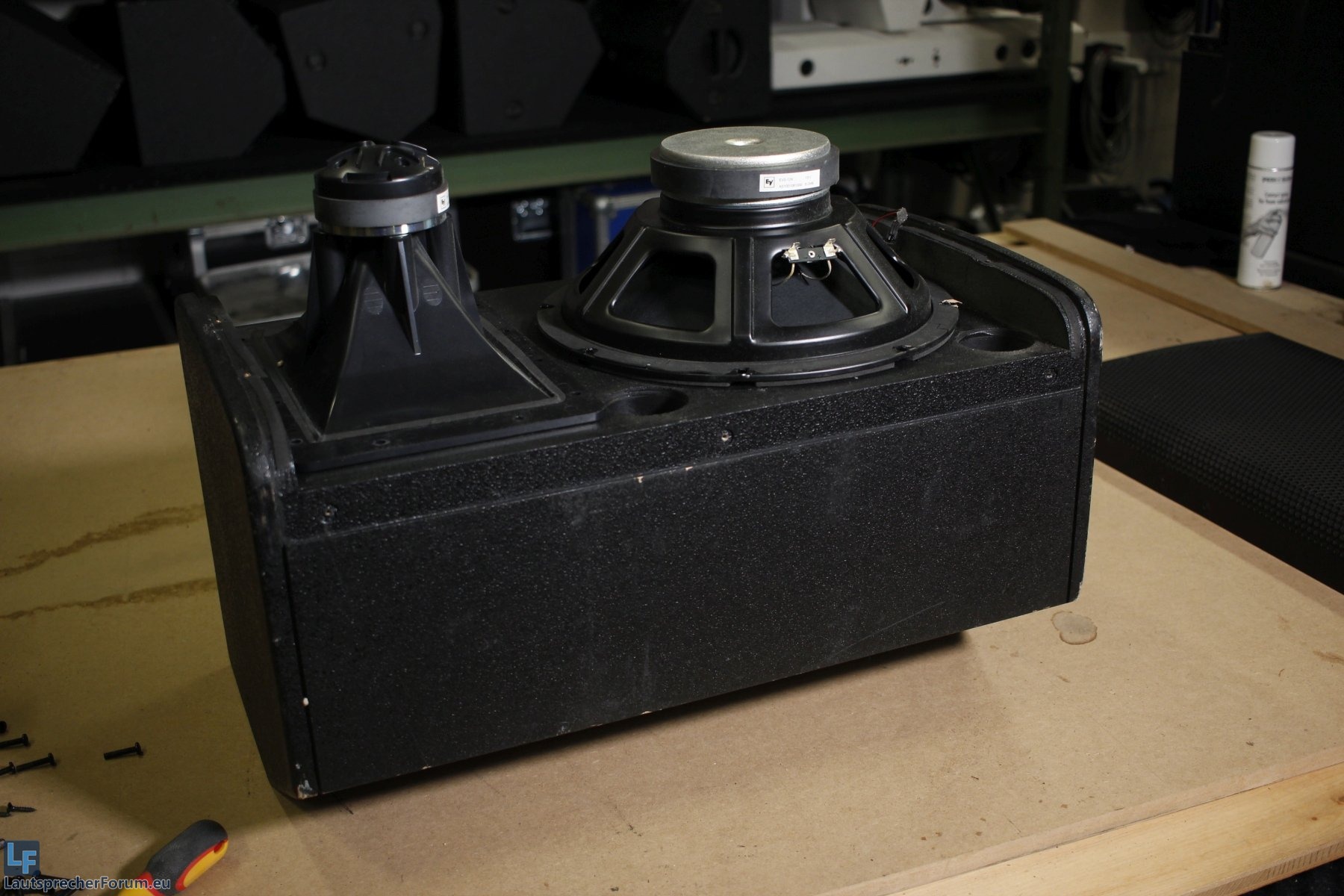

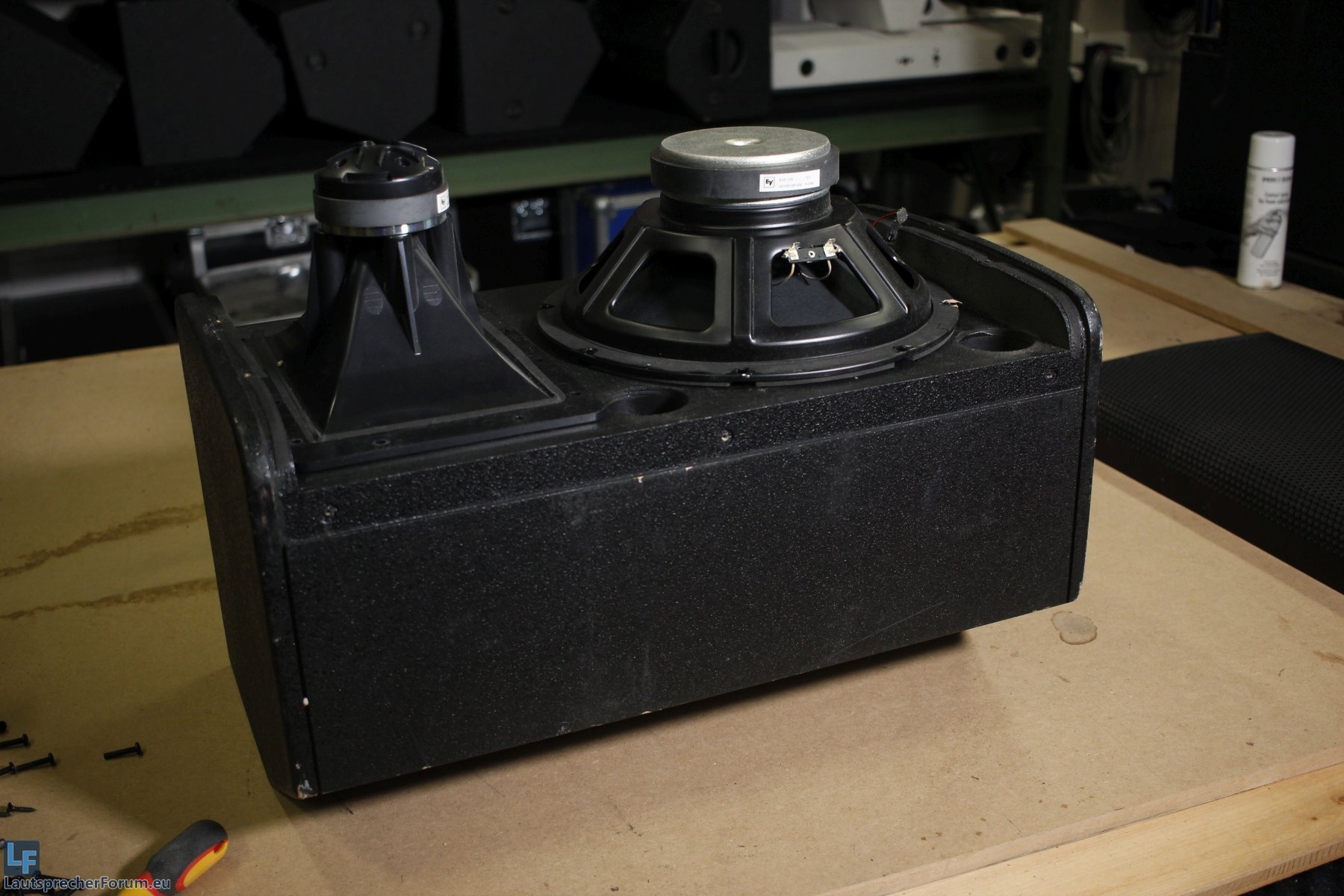

Bestückung:

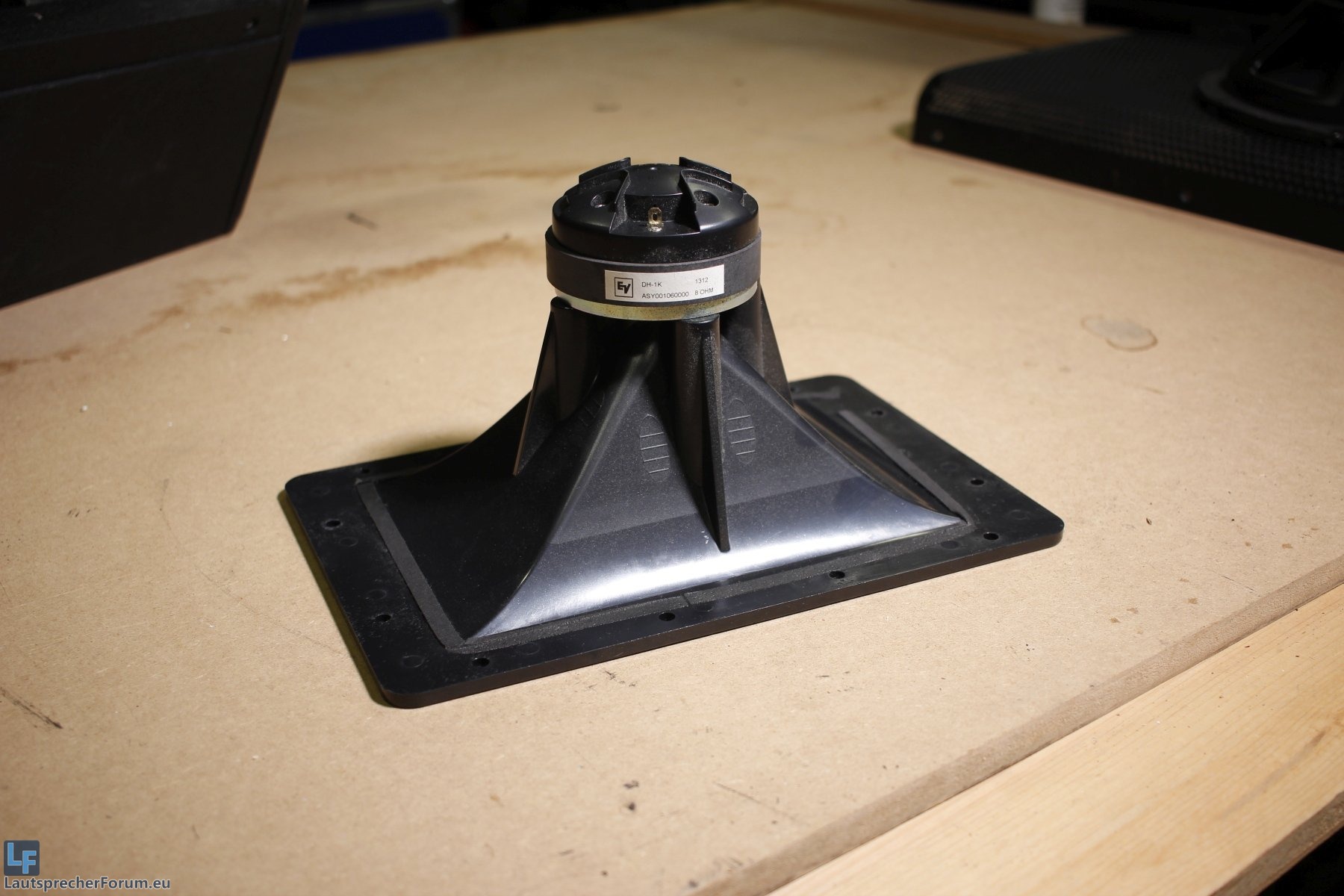

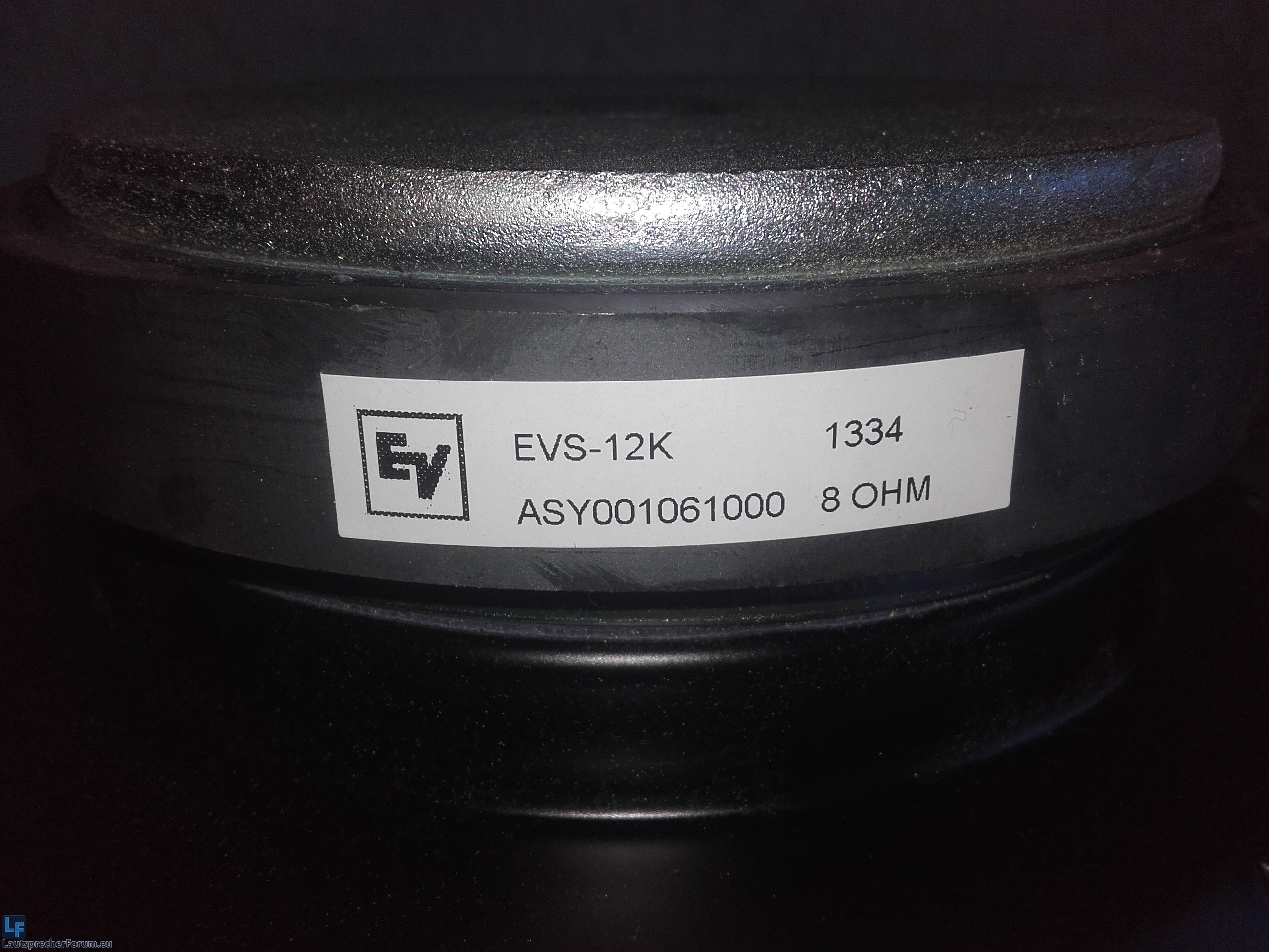

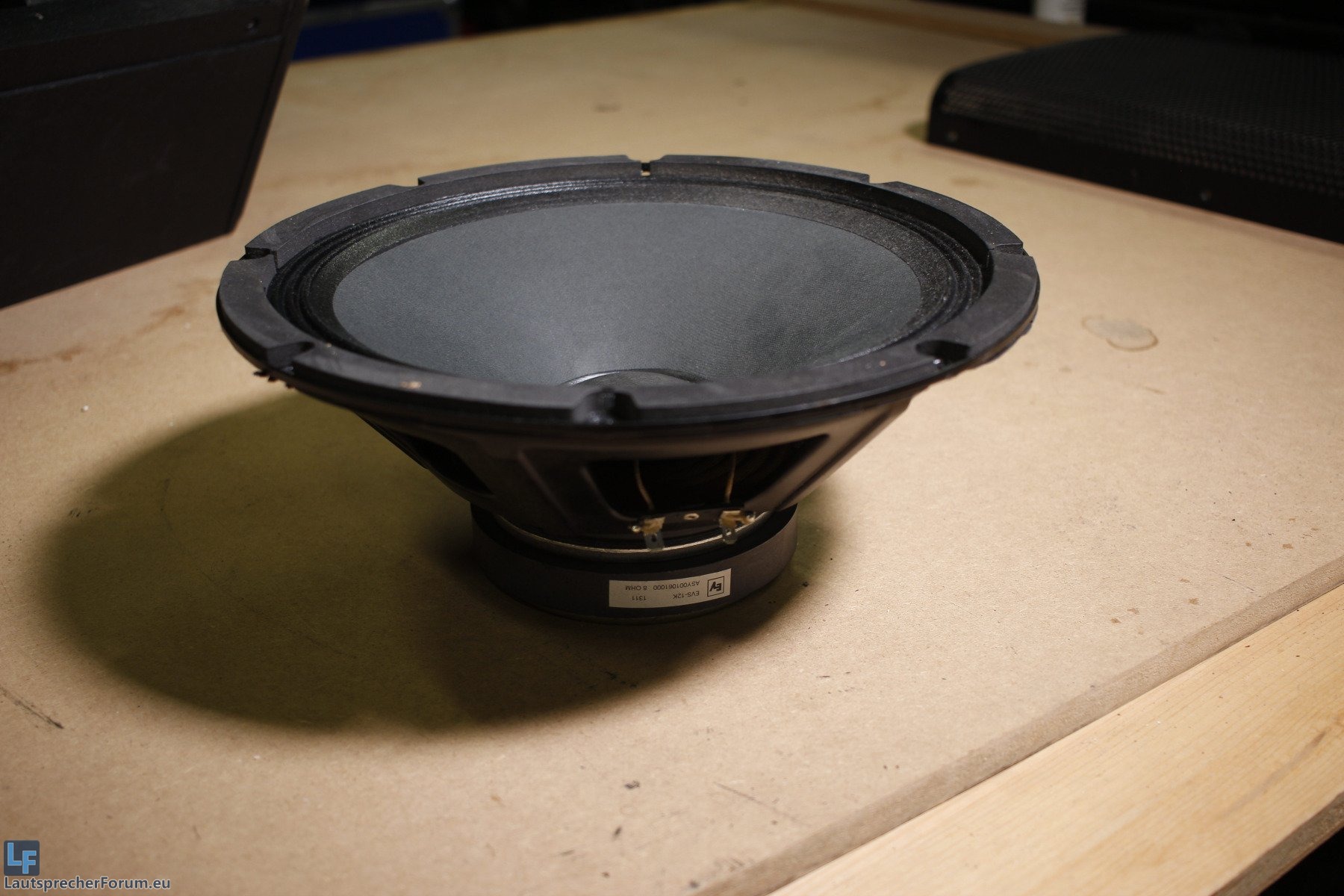

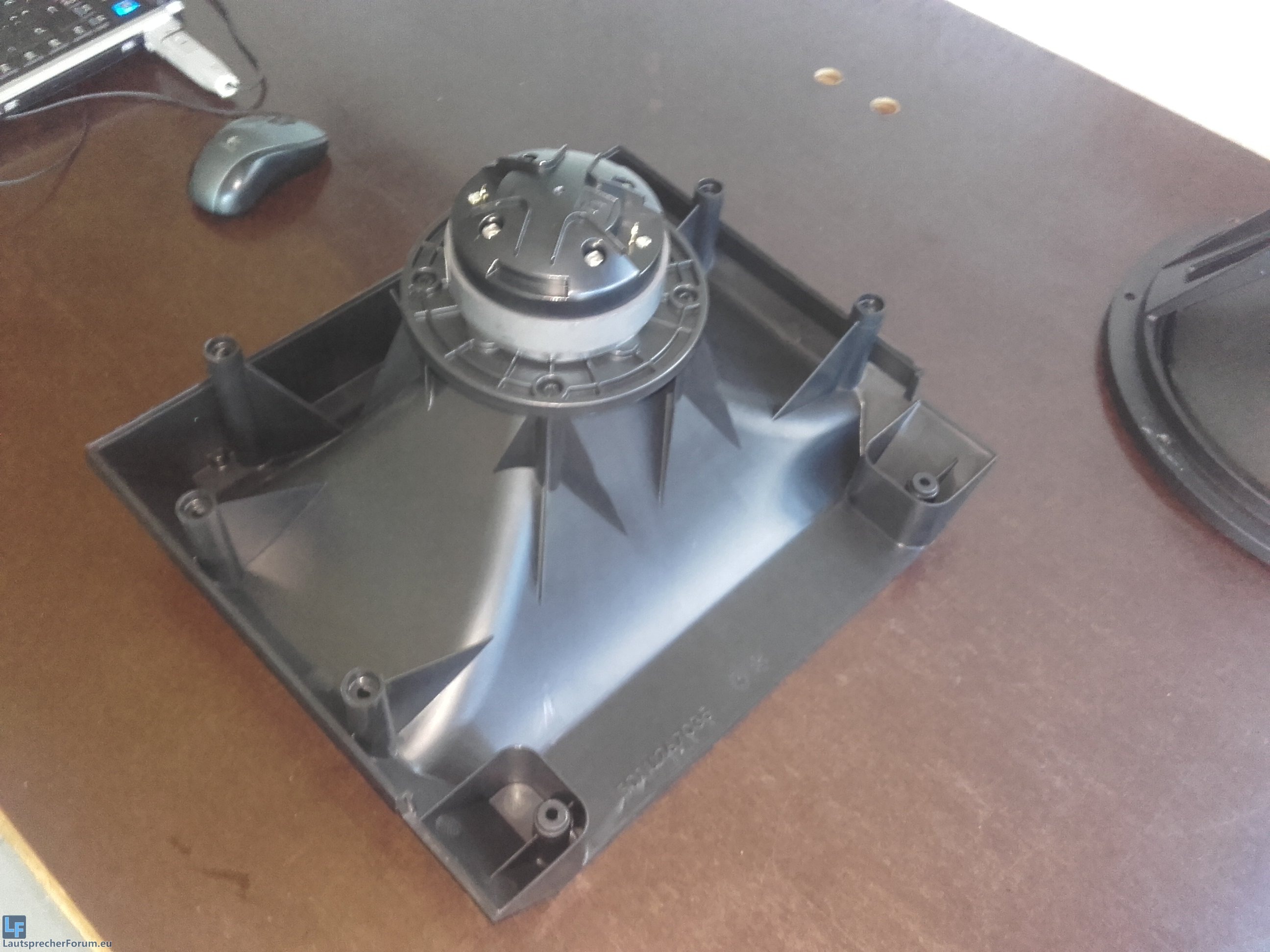

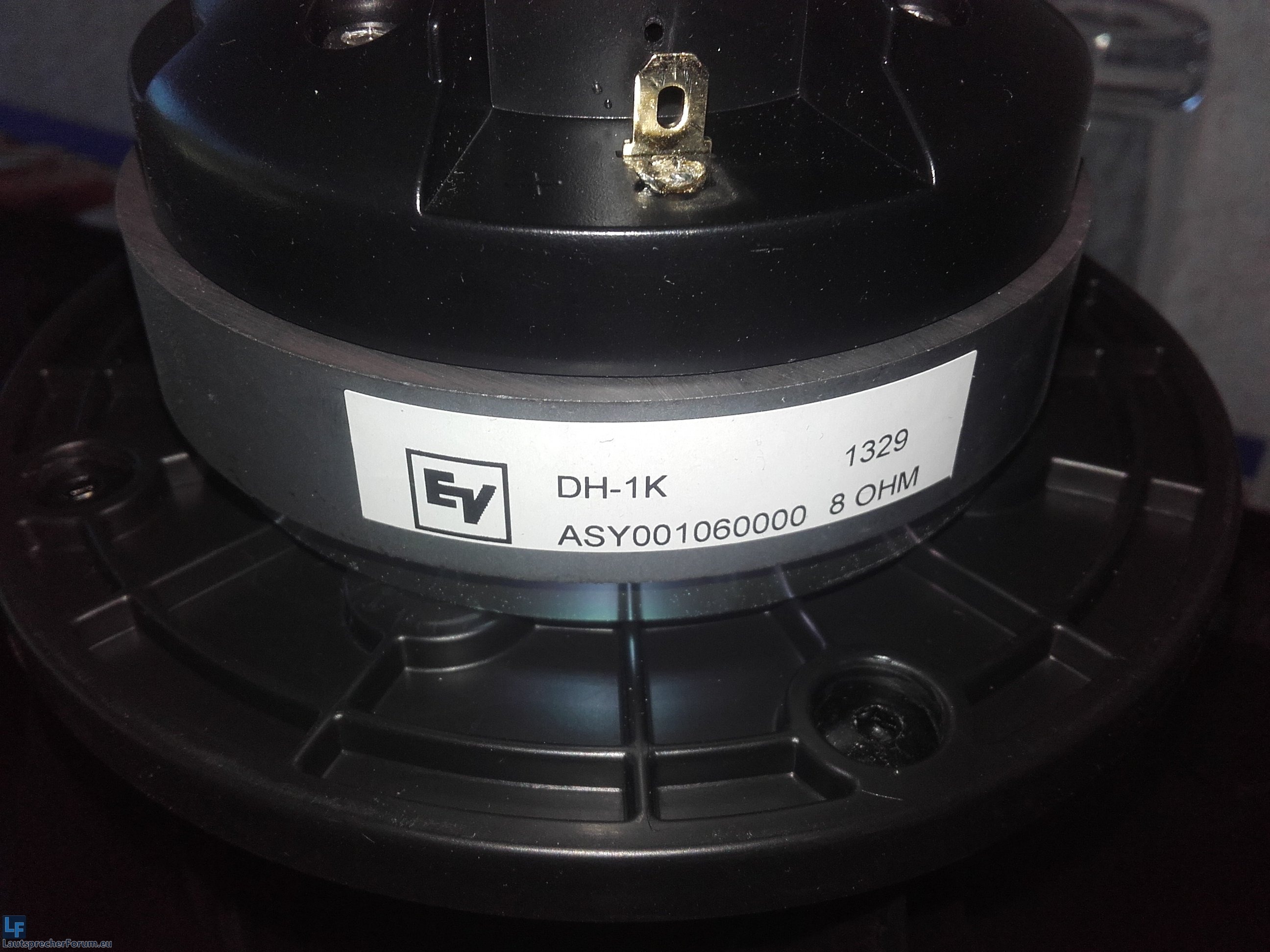

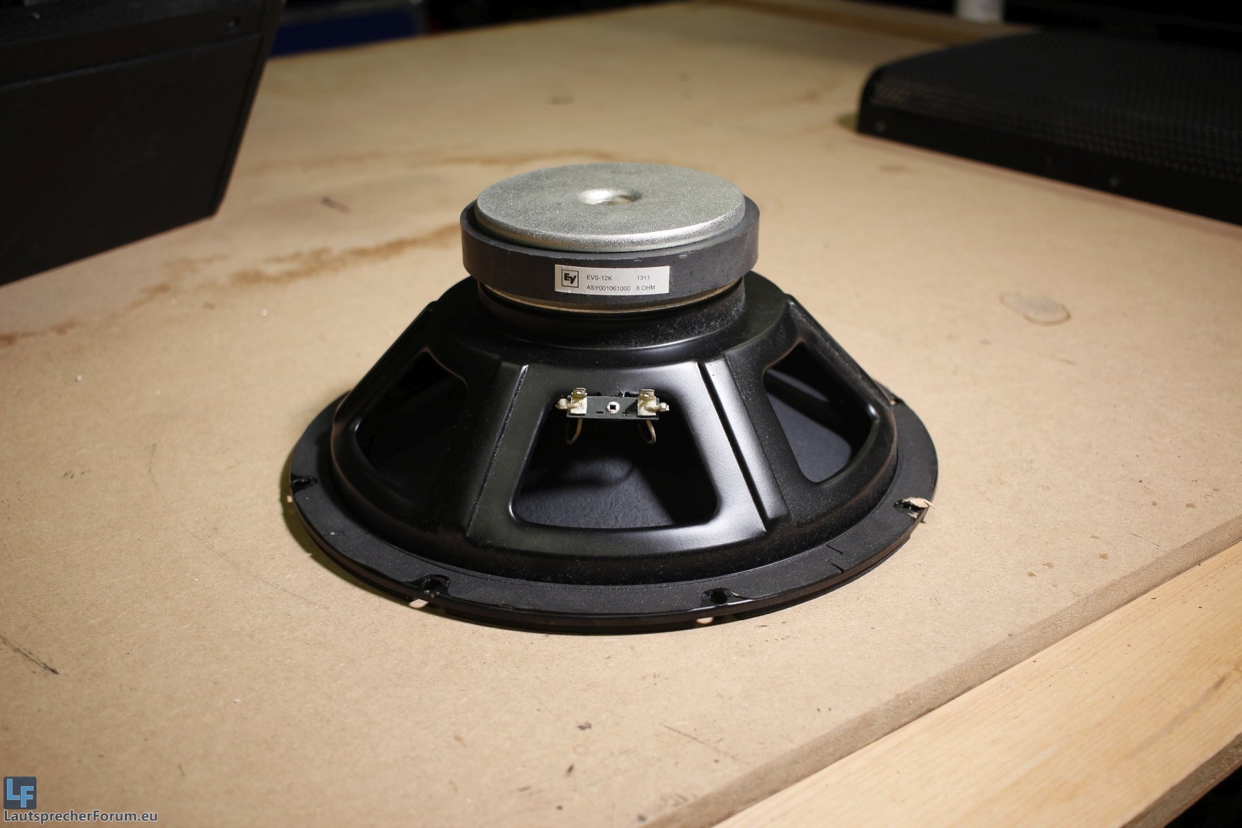

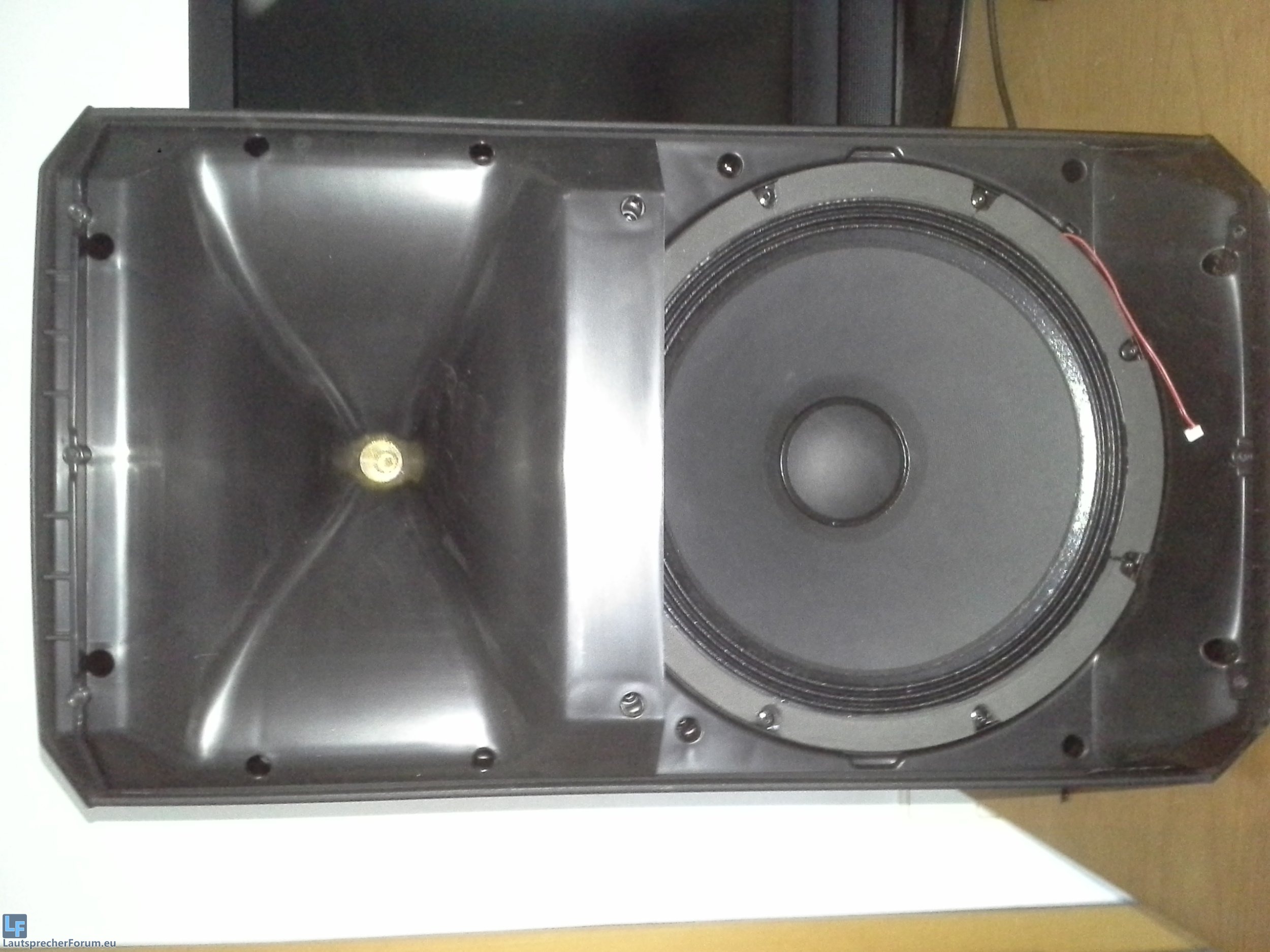

EV typisch im HF der DH1 und wieder ein "günstiger" LF (EVS‐12K, ist auch im ZLX).

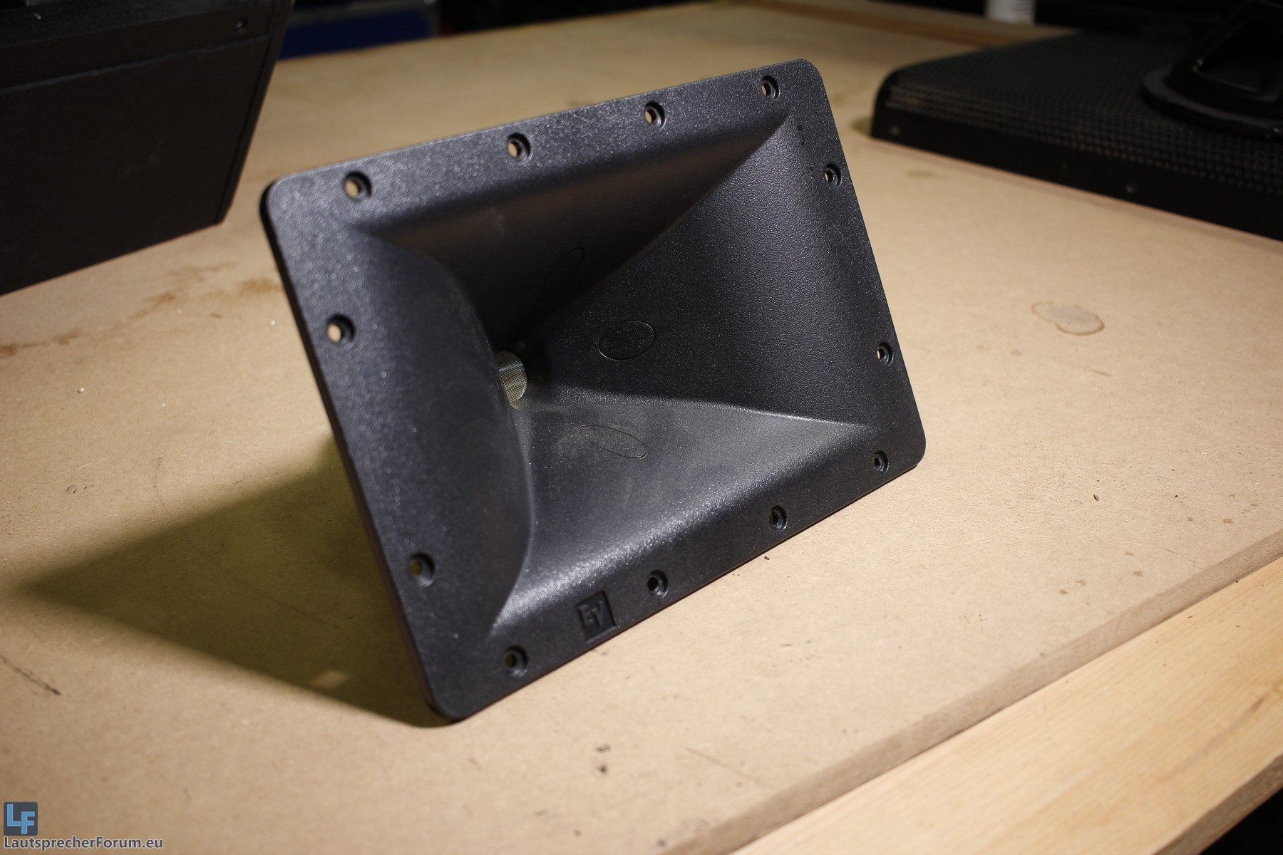

Das Horn ist recht groß ausgelegt, was schon mal gut ist.

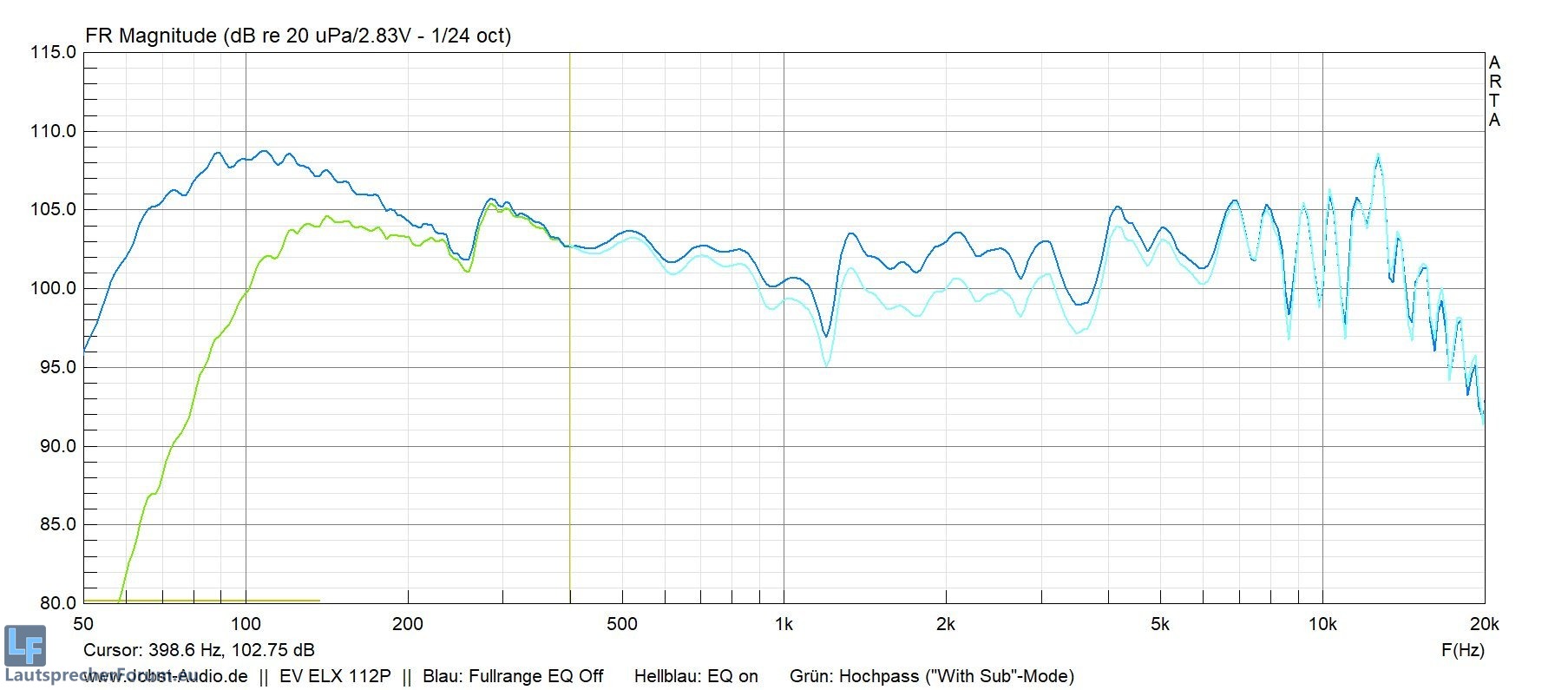

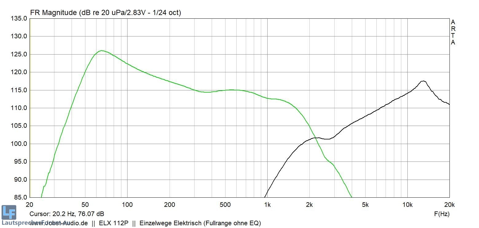

Messungen (inkl. Gitter):

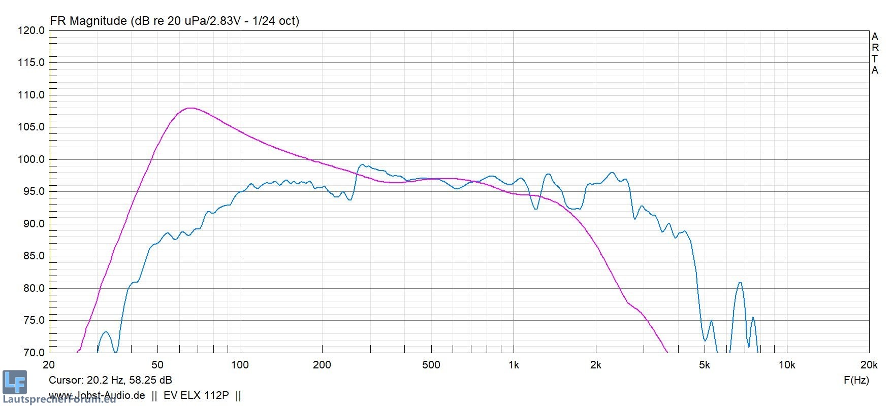

Sind wesentlich besser als ich vermutet hätte, aber gibt paar Probleme.
Hier sehen wir direkt alle Einstellungen vom Modul, sprich mit und ohne EQ, als auch Hochpass/Fullrange.
Der EQ senkt im Sprachbereich circa 3dB ab, das hätte man sich meine Erachtens sparen können, ist klanglich auch nicht so mega auffällig.
Beim Hochpass-Schalter sehen wir, dass wir entweder bei grob 90Hz f-6dB landen, oder einen fetten Buckel untenrum bekommen, klar, nennt sich auch "Fullrange" ;)
Hier landen wir grob bei 50Hz -6dB, mit einem Peak um die 100Hz.
Das ist zwar kein "echtes Fullrange", aber zweckmäßig will ich meinen, so klingt's halt schnell "schön" fett, warm und rund auf nem Stativ.

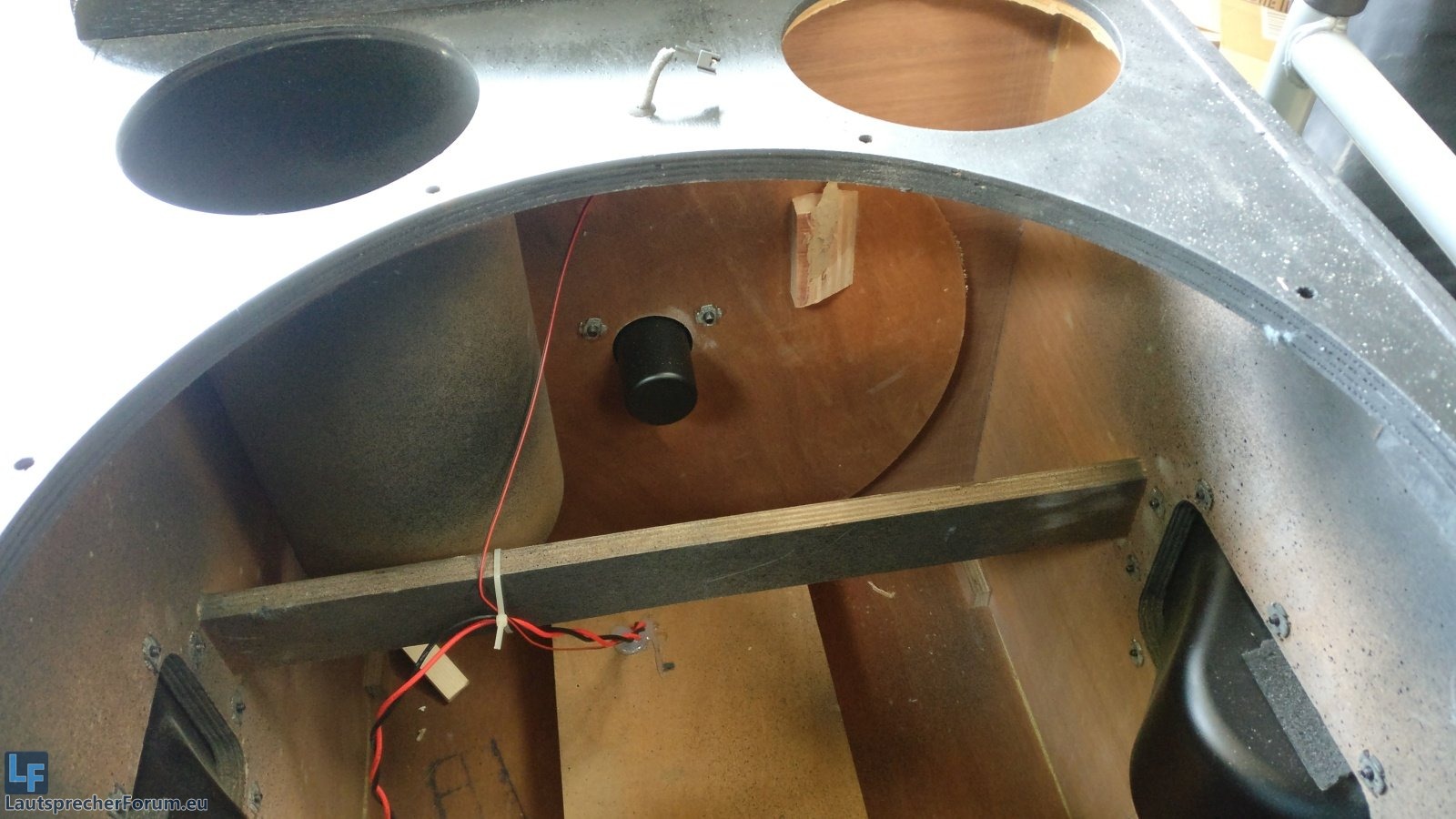

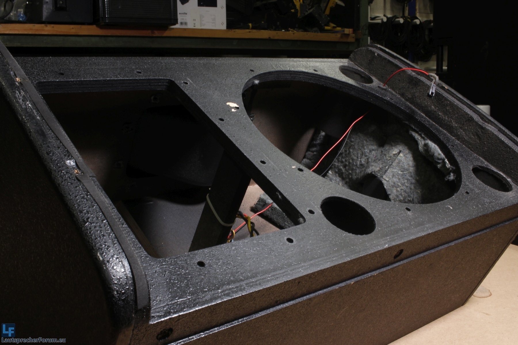

Hier erkennen wir, dass die Kiste bei 54Hz getuned wurde, als auch, dass Dämpfungsmaterial fehlt.
das Problem erkennen wir auch in voriger Messung im Bereich um die 270Hz. Stehwelle -> Loch, dann Buckel.

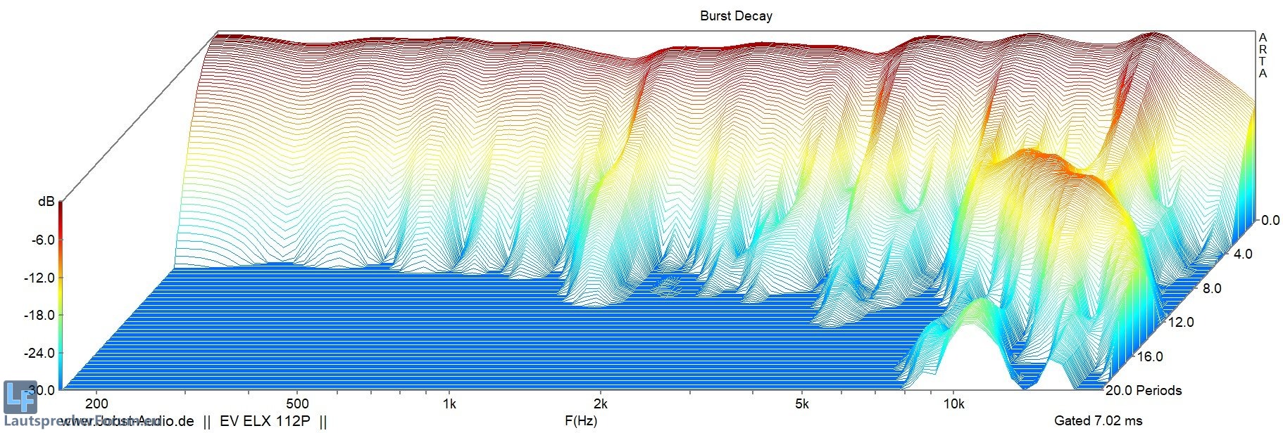

Im Ausschwingverhalten sehen wir wieder mal ganz typisch den DH1, wie er obenrum "resoniert" und uns klanglich auf den Wecker geht. ;)
Da diese Messung gefenstert ist, sieht man den langen Ausschwinger im Bereich 270Hz hier nicht.
Aus Platzgründen spare ich mir die Messung hier aber.

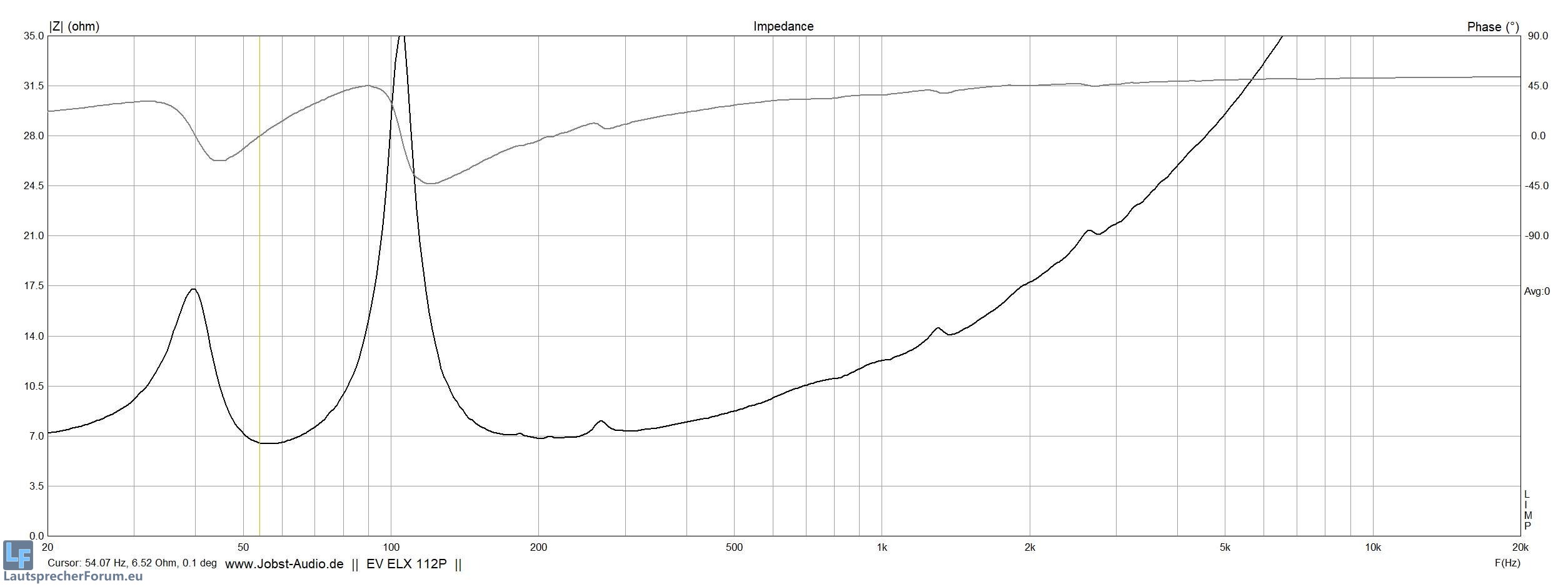

Ebenfalls sehen wir noch ein Problem bei 1,3kHz, was auch in der Impedanzmessung zu sehen ist.
Ob das vom Chassis selbst oder dem gehäuse kommt, habe ich nicht weiter untersucht.
Ich tippe aber auf Gehäuse, kommt mit umgerechnet 13cm nämlich hin (Rückwand)
Wege zueinander.
Das sieht ganz ordentlich aus, dennoch hätte man hier (da aktiv getrennt und eh EQ't) auch noch bissel mehr Arbeit reinstecken dürfen.
Alles in allem aber ok.
Elektrisch sehen wir, dass hier unglaublich viel EQ im Bass verschwendet wird, jedenfalls im "Fullange" Modus.
das sind genau 10dB auf 65Hz. Optimal wäre der EQ eigentlich auf dem Tuning gewesen.

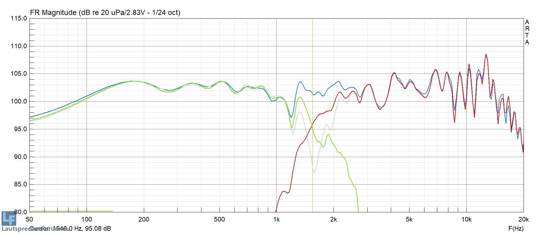

Am letzten Bild sehen wir den TMT "unbeschaltet" und dazu dann was das Modul elektrisch abgibt.
Die akustische XO liegt bei 1,5 kHz, eigentlich etwas gering für den DH1, geht mit dem großen Horn aber gerade so klar.
Ebenfalls erkennen wir, dass ein ganz kleiner EQ auf dem 270Hz-Problem sitzt.

Was man auch am Aktivmodul, bzw. dessen Inputs sieht,
allgemein finde ich das Modul samt Optionen grundsätzlich echt ok.

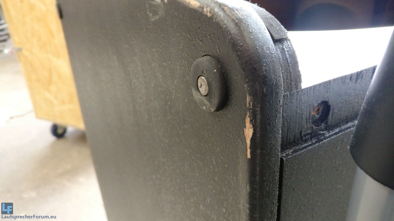

Verarbeitung ist leider net so gut wie ich finde, das sieht man wenn man das Gitter abnimmt, spätestens wenn man in die Box schaut.
Jap, alles stabil und relativ robust, aber nicht gut verarbeitet, man erkennt ganz klar "schnelle Stangenware vom Band".
Einfache Holzschrauben für Gitter und Modul finde ich dabei gar nicht so schlimm, aber dass die Schrauben gefühlt ne Festigkeitsklasse von <1 haben nervt tierisch,
am besten bei ner Reparatur gleich passende, neue Schrauben einplanen.

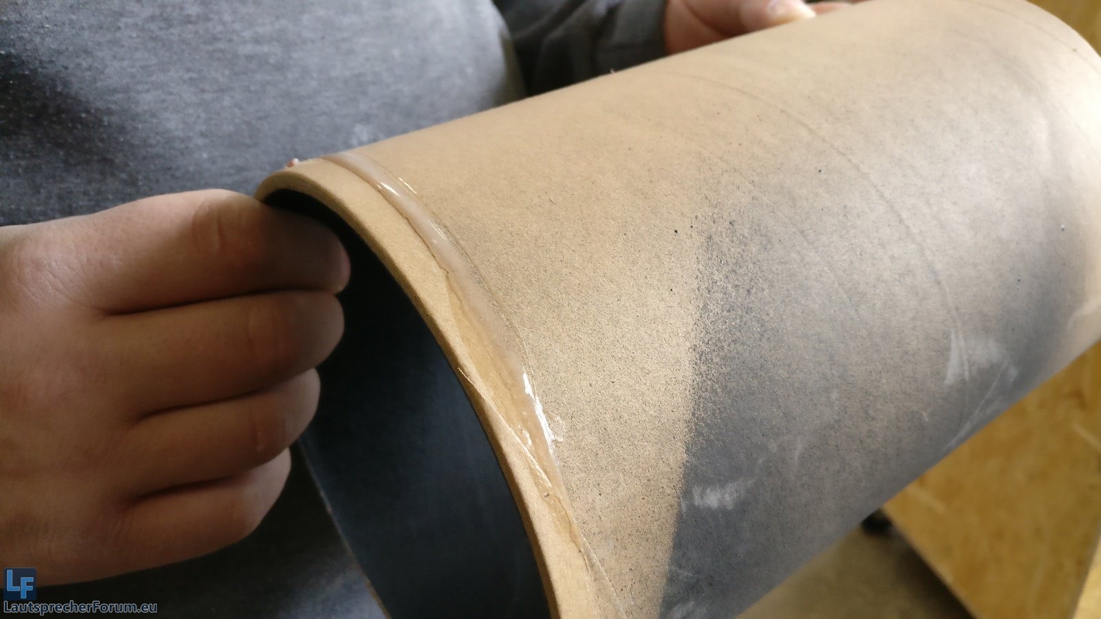

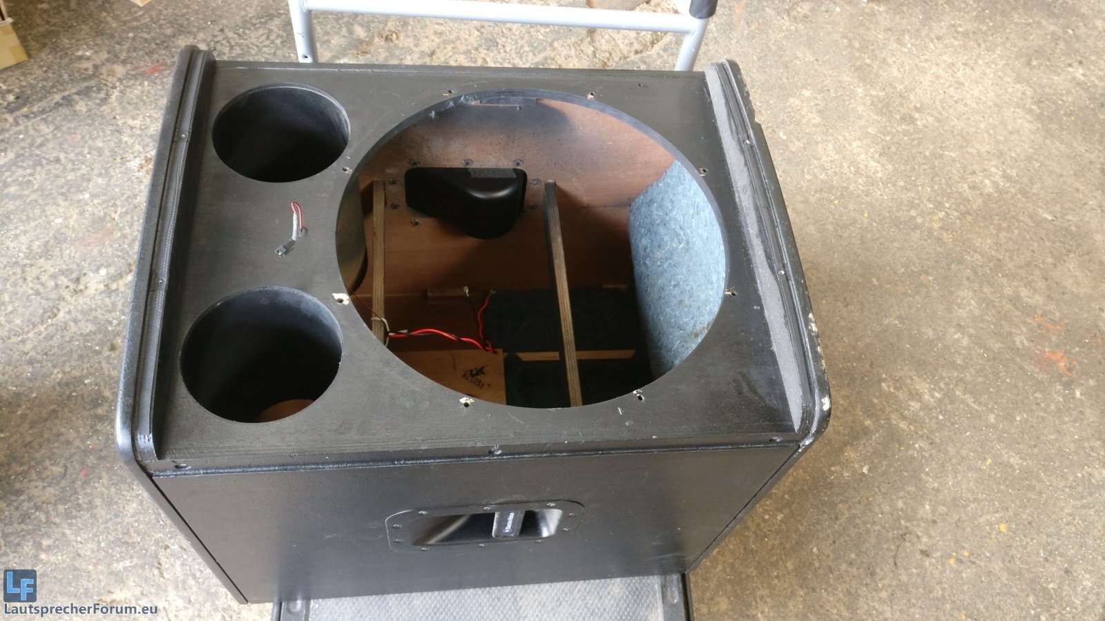

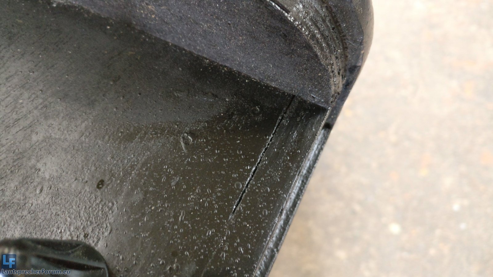

Ports abgerödelt, nun undicht und klappern.
War gar nicht so einfach den Port heraus zu bekommen, da auch nochmals seitlich angeleimt, hier hat's allerdings bombig gehalten ;)

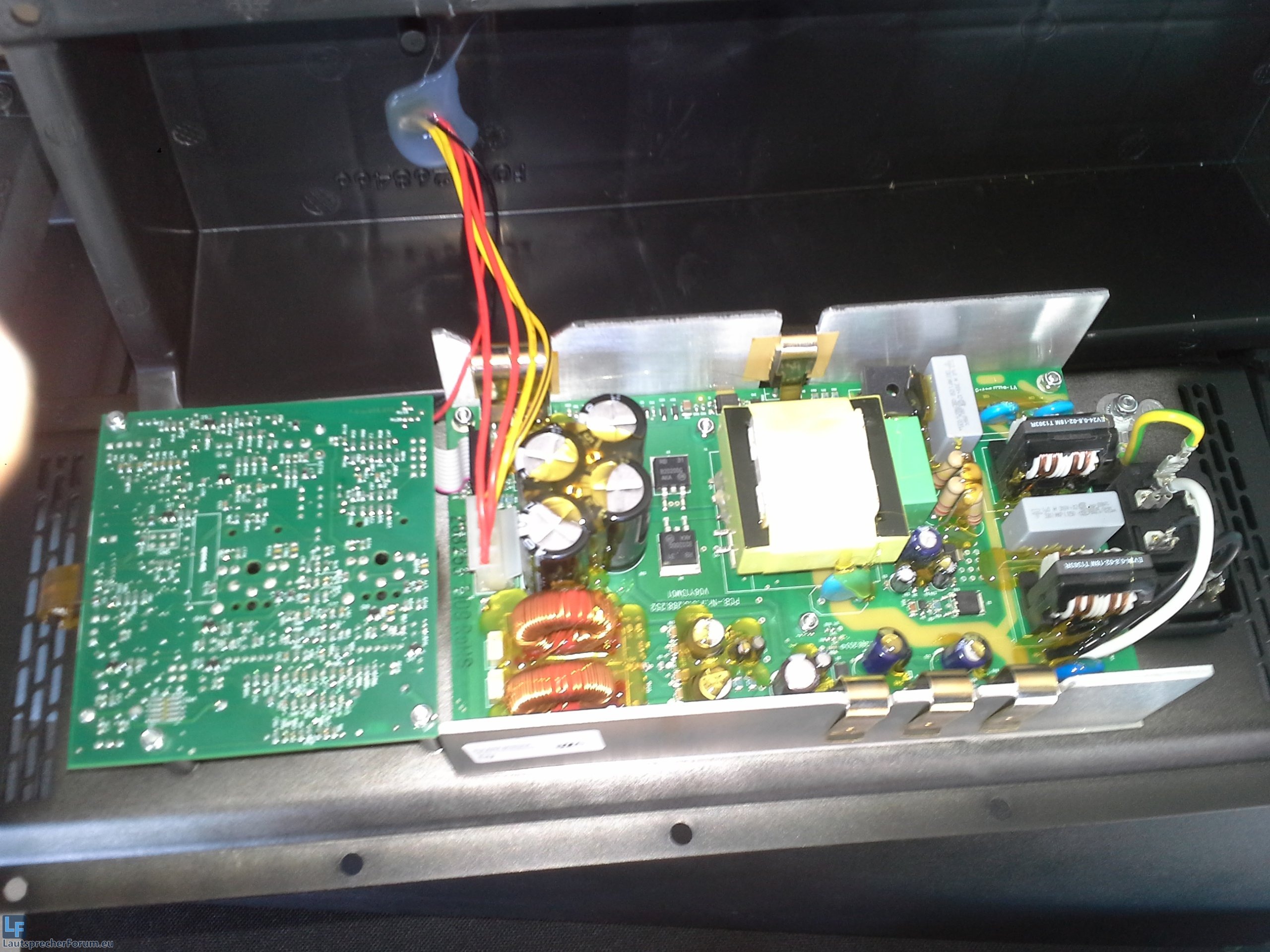

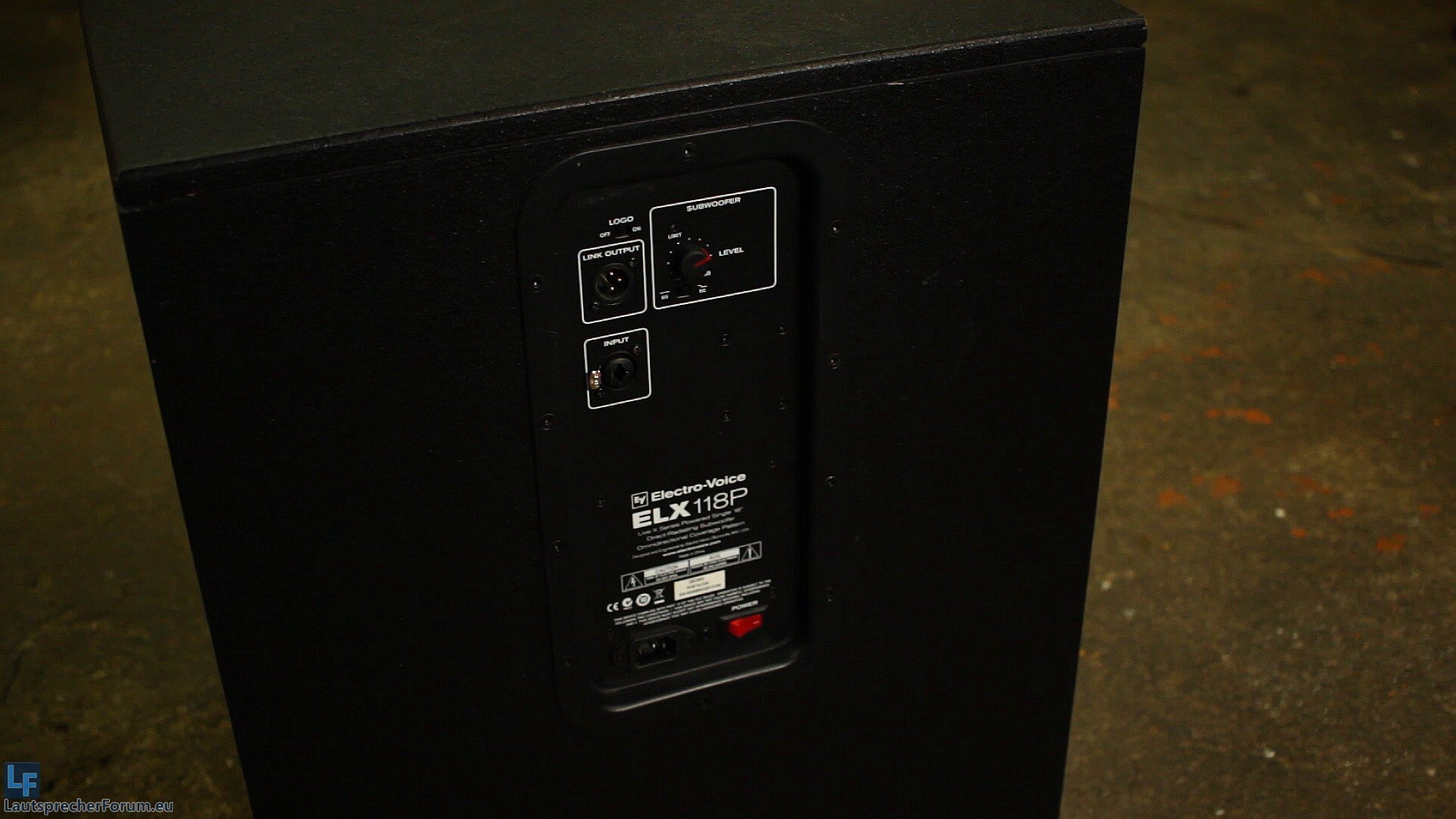

Modul:

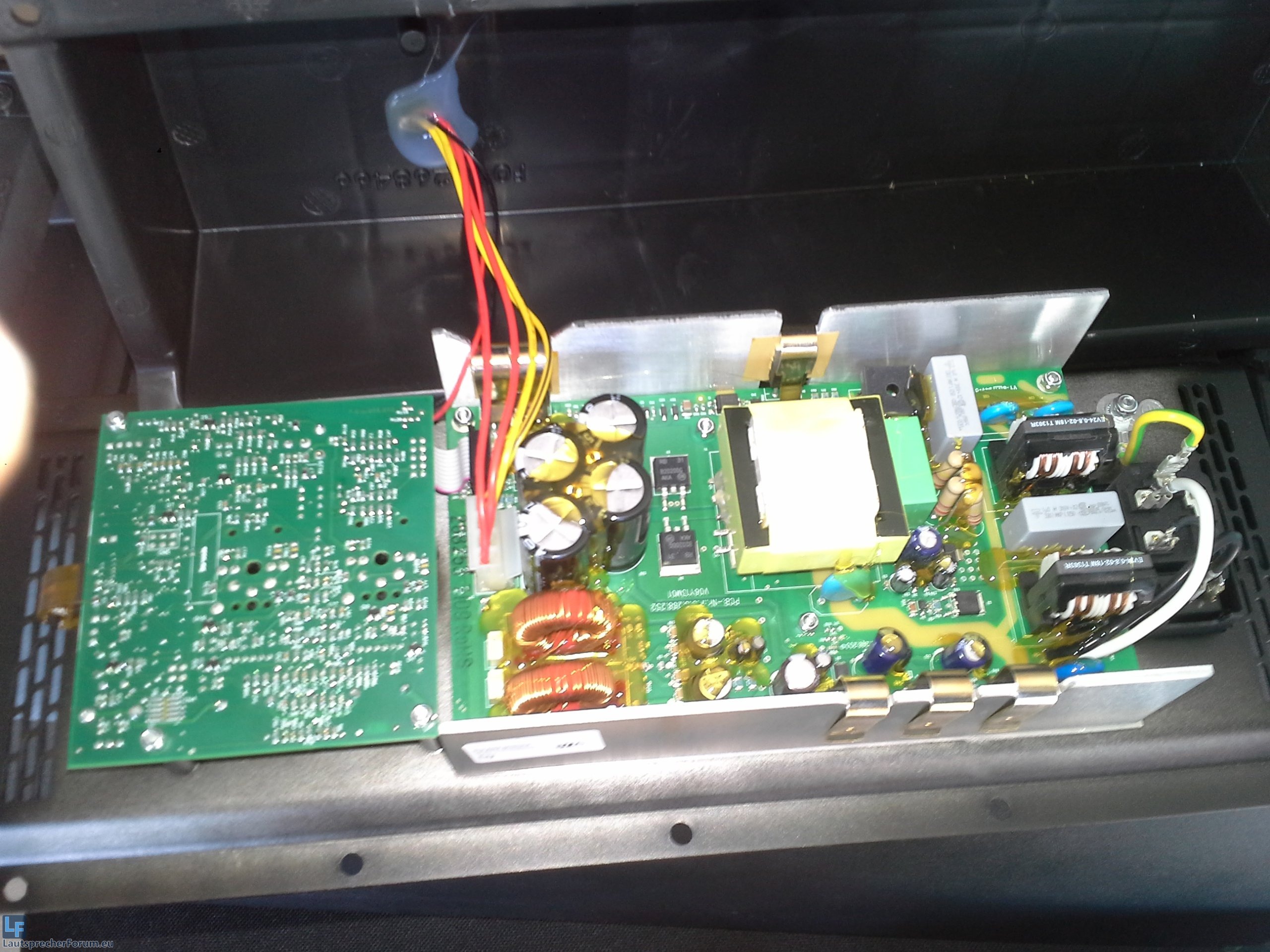

Allerdings habe ich mir nicht gemerkt, ob's 180er oder die 250er Module waren.
Mit den 250ern wären es 360W (1% THD), was realistisch erscheint.

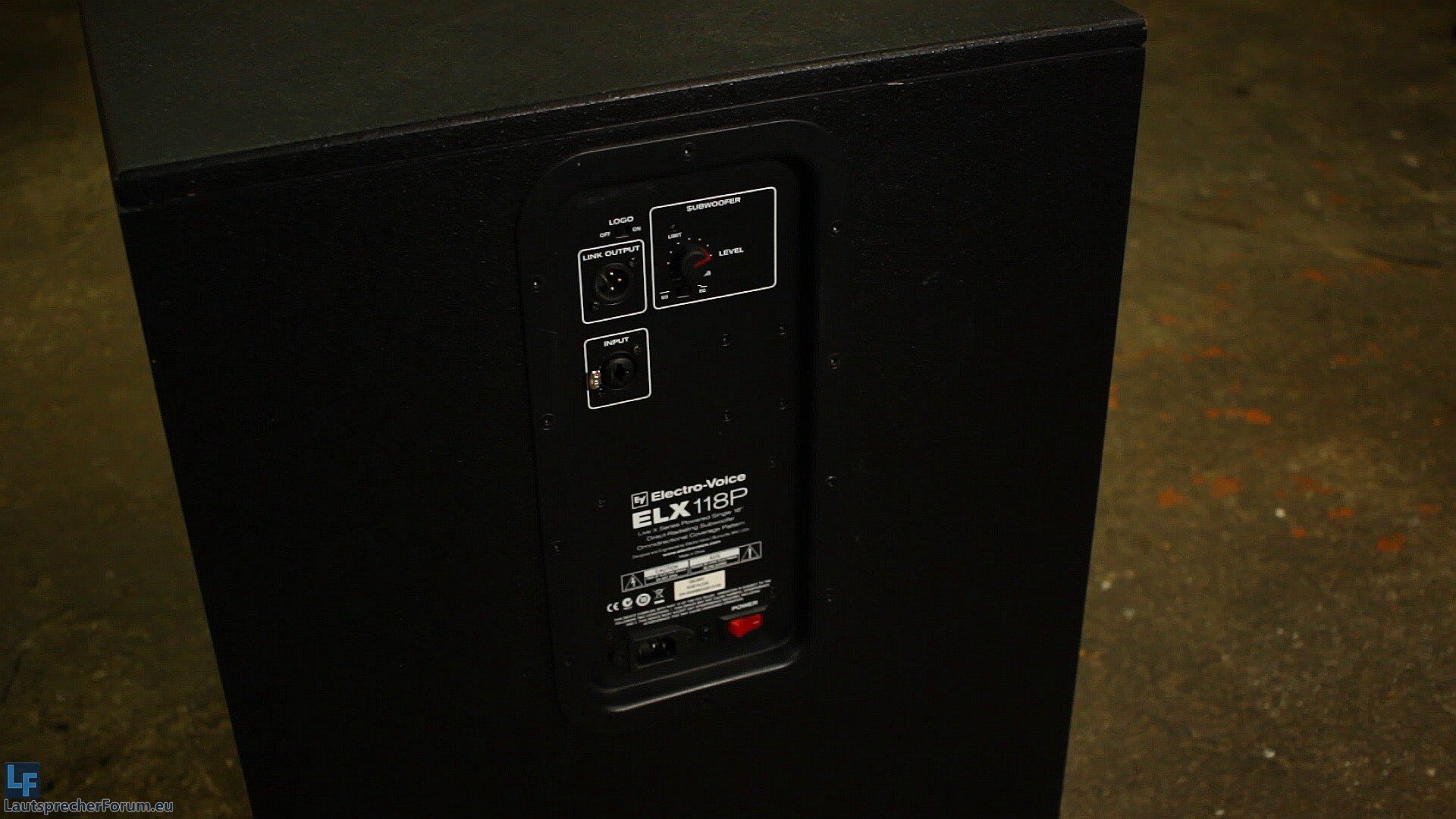

Mit dabei ein Schalter für EQ, als auch einen "Link-Out".
Wichtig:
Der Link-Out ist nicht durchgeschliffen, sondern hat einen preamp davor.
Somit muss der Bass immer angeschaltet bleiben,
ansonsten liefert der Link out genau 15dB weniger Pegel!
Filter sind hier allerdings keine verbaut, Output ist 1:1.

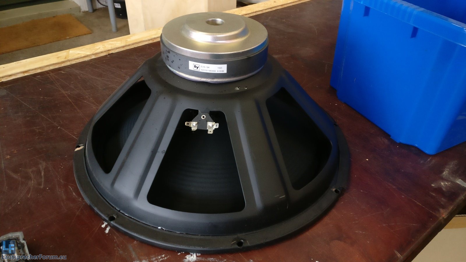

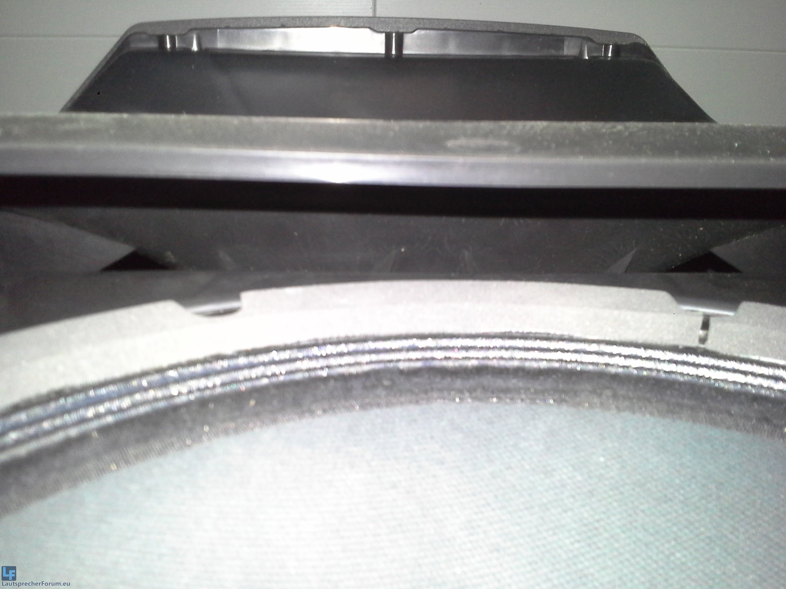

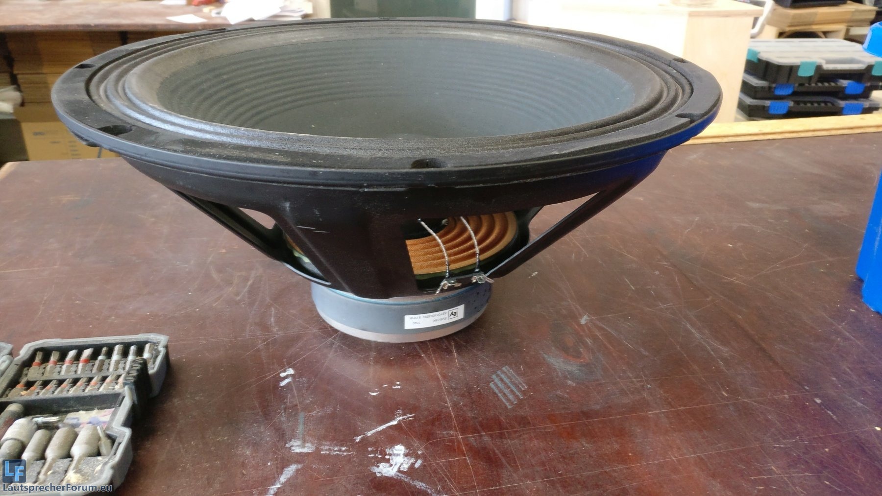

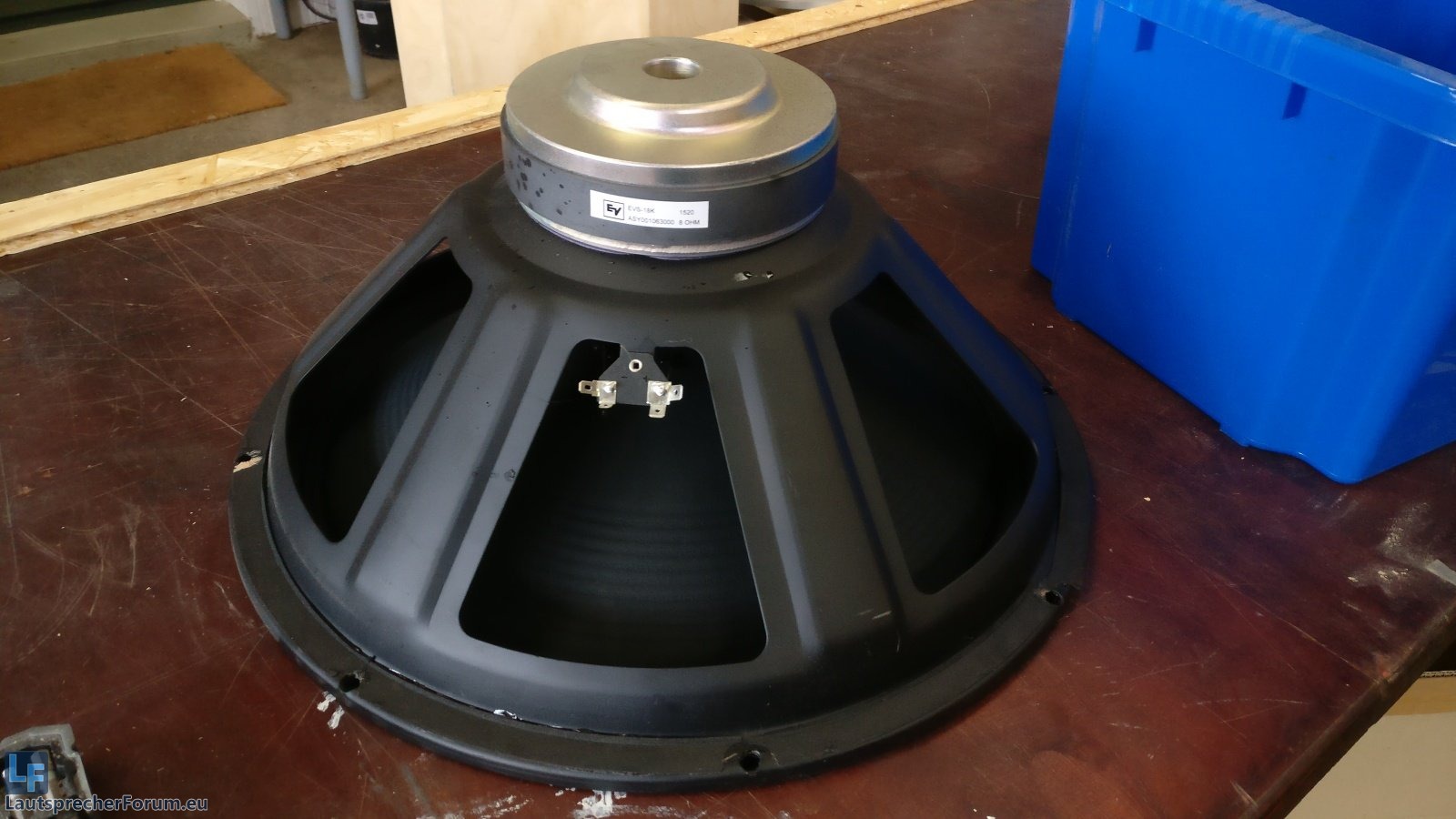

Wie zu erwarten recht mager bestückt mit einem EVS-18K in 8 Ohm, macht aber eigentlich nix ;)
Schaut nach 2" VC aus, maximal 2,5", also irgendwas unterhalb 400W, was auch zu den kleinen UCDs passt.
Habe das aber nicht weiter untersucht, das höchste der Gefühle wären aber mit den "großen" Modulen 360W rms.
Laut Datenblatt hat die Kiste ein 350W rms Modul. (könnte auch limitiert sein, wie gesagt, habe ich nicht untersucht)

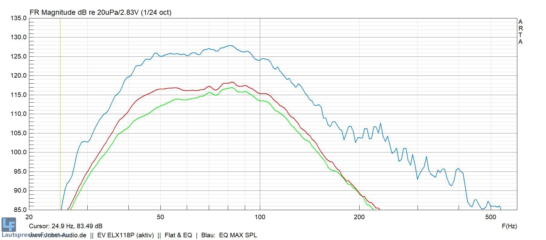

Messungen:
Sind allgemein erst mal echt einwandfrei!
Hochpass und Tiefpass sitzen hier fest.
Grün: Bass ohne EQ
Rot: Bass inkl. EQ
Blau: Max SPL inkl. EQ +6dB skaliert (Vollraum)
Also circa 120dB Max 4pi. Wurde der Übersicht halber um 6dB in der Messung angehoben.
Beim MaxSPL sehen wir auch, dass bei Vollgas noch irgendwas mitscheppert,
Gitter war's nicht, das war zum Messzeitpunkt Zeit entfernt ;)
(Mit Gitter habe ich auch gemessen, gibt sich so gut wie garnix)
Achso, Max SPL mit und ohne EQ sind auf +-2dB identisch.
Im Dauerbetrieb (Erwärmung) wird maxSPL ohne EQ aber drüber liegen, so meine Vermutung/Erfahrung.
-6dB-Punkte:
Flat: 47Hz
EQ: 41Hz
TP: 119Hz

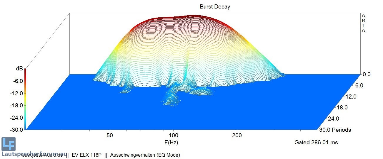

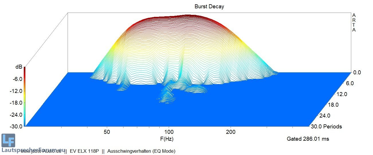

Im Ausschwingverhalten, mit oder ohne EQ, gibt's nix zu beanstanden.

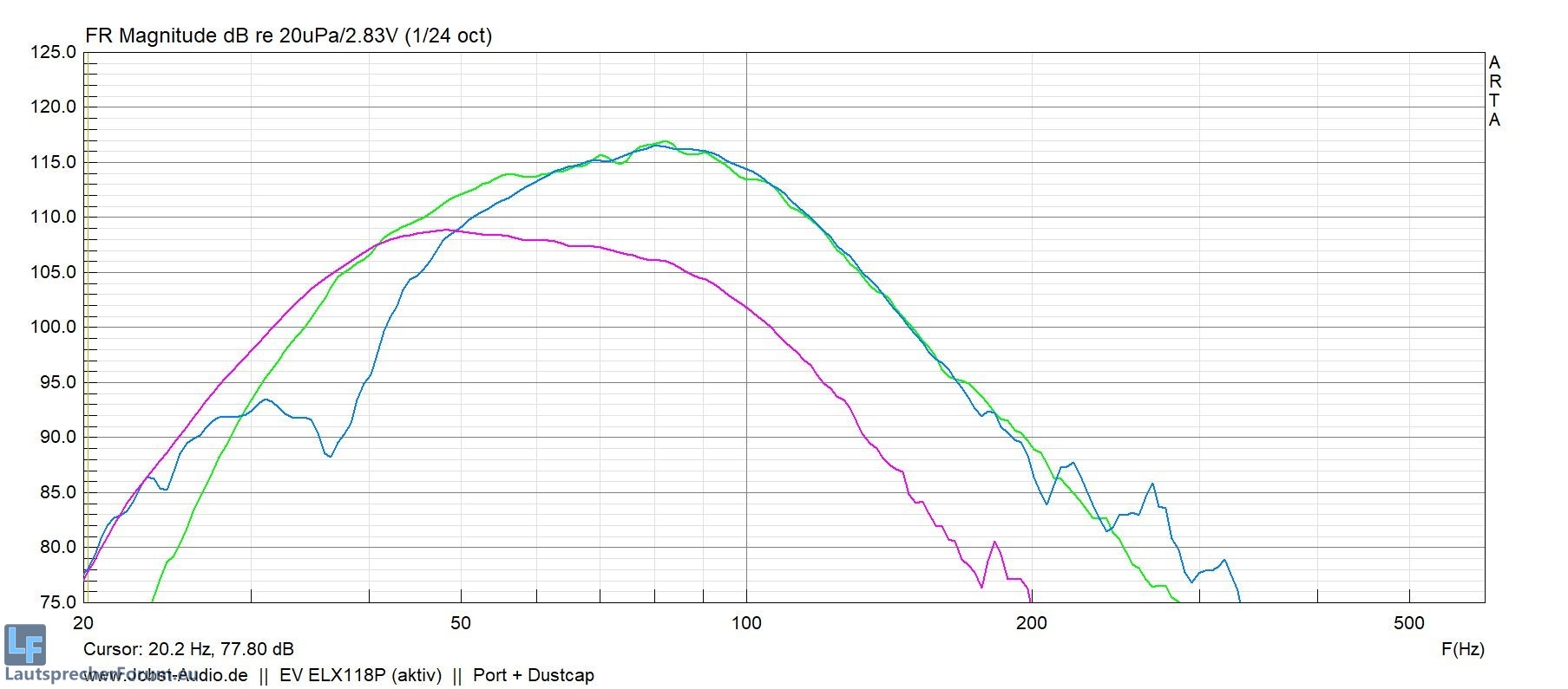

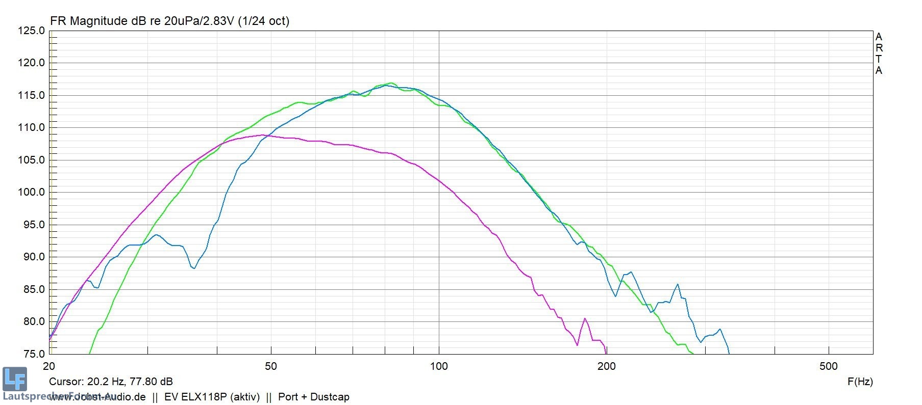

Vollständigkeitshalber die Nahfeldmessungen
an Port, Dustcap samt Summierung.
Wir sehen, dass wir (jedenfalls bei Nicht-Vollgas)
auch keine "Schmutz" durch die großen Ports bekommen.

Verarbeitung:
Ist leider noch wesentlich schlechter als beim Topteil.
Von außen "ok", sobald man aber irgendwo drunter schaut:
Chinesische Stangenware vom schnellsten Band ;)
Ebenfalls finde ich, dass Ports aus Klopapierrolle überhaupt nicht geh'n!
Die Chassis wurden noch bei feuchter Farbe eingesetzt, somit klebt das Ding drauf und die Farbe geht ab und hängt am Chassis (Bei Top das gleiche Spiel).
EV-typisch wird für diverses recht harter Heißkleber genutzt, wir alle wissen, dass Heißkleber nicht lange hält.

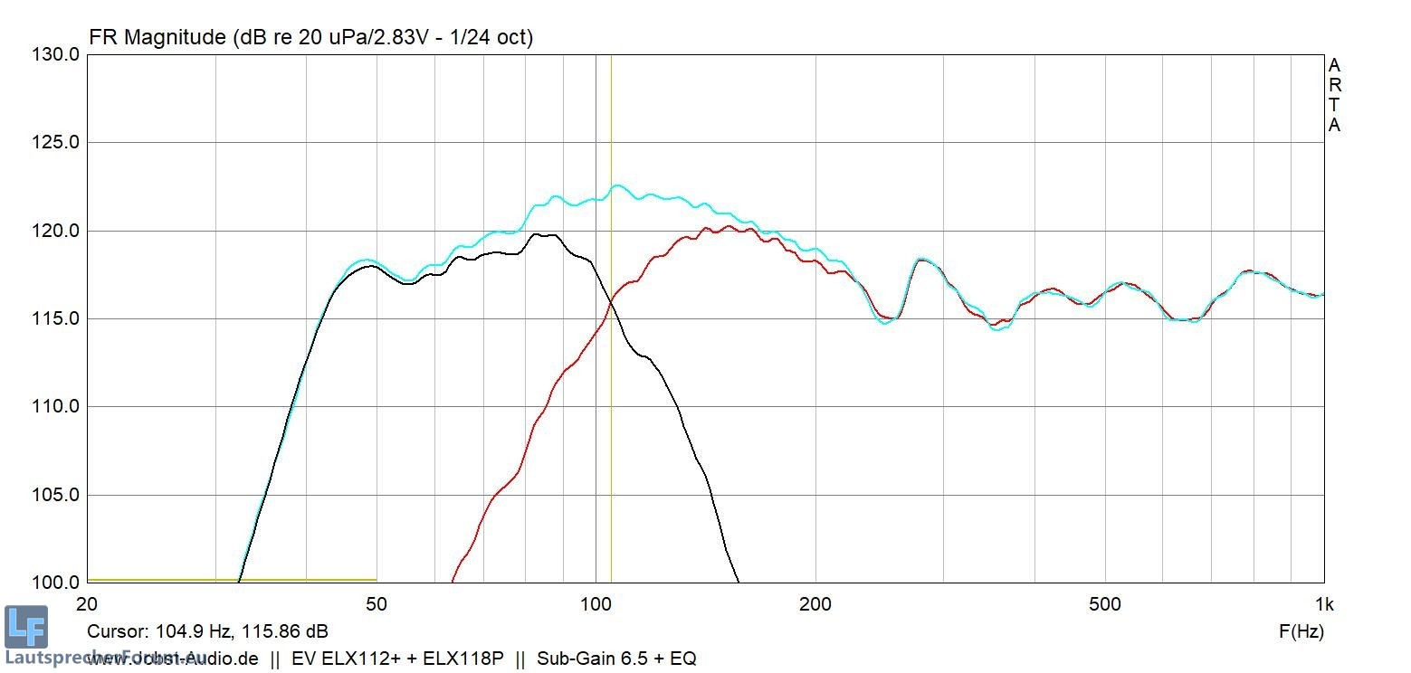

Messungen:
Vorab siehe die Einzelmessungen aus den vorigen Beiträgen zu der jeweiligen Box.

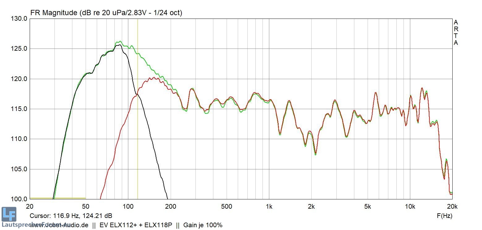

Folgende System-Messungen oberhalb 300Hz nicht mehr aussagekräftig.

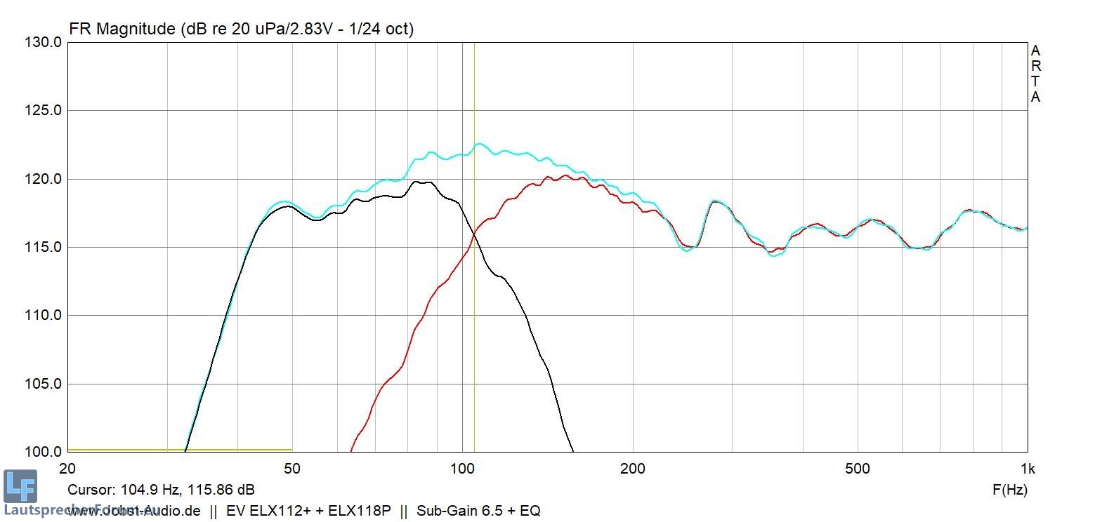

Beide Gain identisch eingestellt, EQ aus.
Tjoa, das summiert sich zwar, aber das Ding ist jetzt ein dröhnender Eintongenerator, der klanglich ALLES verschluckt!
Gain vom bass zwischen Punkt 6 und 7 (6,5).
Dies ist der beste Kompromiss ohne den Eq zu nutzen.
Für Live empfiehlt es sich hier einen EQ zu setzen,
grob Q1,5 -5dB @ 120Hz.
Das Optimale Setup. Sub-Gain wieder auf 6.5,
allerdings mit EQ eingeschaltet.
Auch hier empfiehlt sich wieder ein EQ zu nutzen.
Was Richtung Q1,5 -4dB @ 110Hz.

Electrovoice ZLX 12P
Bestückung ist gleich zur ELX112.
Im Tiefton der EVS-12K
im Hochton ein DH1-K
Horn und Gehäuse sind natürlich anders.
Das Aktivmodul ist entgegen der ELX nicht von Hypex.
Darin werkelt im Hochton ein TDA7294.
Genauere Infos zu dem Aktivmodul kann ich die Tage noch nachreichen, habe bald wieder eins auf dem Tisch.
Zu guter Letzt noch ein paar Bilder, Messungen habe ich leider keine gemacht.

Im Tiefmittelton werkelt ein gebrücktes Class D IC, wenn ich das richtig in Erinnerung habe ein TDA8954
Beitrag von jonhue »
So nun nochmal zu den Kisten.
Ich habe ein ELX118, sowie ein ZLX12 Aktivmodul hier.
Das ELX118 liefert Dauersinus wie auch Burst ziemlich genau 300W an 8Ohm.
Habe ich mit der Bestückung des Amps auch so erwartet, find ich für einen 18er allerdings doch eher schwach auf der Brust.
Die Aktivmodule aus ELX118 und ELX112/115 [ebenso die baugleiche??! Dynacord A112/115] sind allesamt prinzipiell gleich.
Gleiches Netzteil und dann zwei der Hypex Ucd180 im Bridge für den TT und ein einzelnes für den HT.
Bedeutet gleichzeitig auch, dass der TT im Topteil dieselbe Ampleistung zur verfügung hat, wie der 18er Sub...
Zum ZLX12-Modul:
Der HT-Amp besteht aus einem TDA7294 im Bridge und liefert Dauersinus 28W, die langsam (2-3sek) auf 12,5W reduziert werden.
Burst schafft der HT-Amp knapp 50W
Der TT-Amp besteht aus einem TDA8953TH im Bridgeund liefert Dauersinus knapp 270W, die langsam (2-3sek) auf 120W reduziert werden.
Da mit der TT-Amp innerhalb von nichtmal 10sek bei der Dauermessung kaputt gegangen ist, gibts hier vorerst keine Burst-Messung.
Die Leistungsreduzierungen kommen ziemlich sicher vom DSP, der hier limitiert.

Wenn man bedenkt dass man für das gleiche Geld einen TP 118/800 bekommt, ist der EV Sub sondermüll.
Danke für den Test.
Beitrag von Big Määääc »
mehr als 300 Watt RMS würd ich auf den 18"er mit seiner 2,5" Spule auch nicht dauerhaft im Partybetrieb loslassen.

jonhue hat geschrieben: 10. Apr 2020 18:00
Zum ZLX12-Modul:
Ich klugscheiße an dieser Stelle ein bisschen, sorry ;) der HT Amp ist nicht gebrückt, es ist nur ein TDA7294 und der spielt alleine auf den Treiber.
Die Leistung finde ich einer Box dieser Klasse durchaus angemessen.
ok es war doch kein TDA8954 aber das nimmt sich kaum was. Leistung finde ich ebenfalls einer 300 EUR-Aktivbox angemessen.
Der Ausfall ist aber mies. Gerade auch da sollte doch der DSP vorher einschreiten.
Mehr Peak/Burst-Leistung ist kaum zu erwarten weil der Chip einerseits bei Überstrom limitiert bzw. abschaltet und andererseits bei 270W an 8 Ohm schon sehr nah an der Grenze seiner erlaubten Betriebsspannung läuft. Laut Datenblatt sind +/-41V drin, um bei Impedanzminima und auch einfach auf Dauer betriebssicher zu sein wird es etwas weniger sein, vllt. so +/-38V.
Da sind keine Leistungs-Peaks drin, außer das Netzteil würde zusätzlich limitieren.
