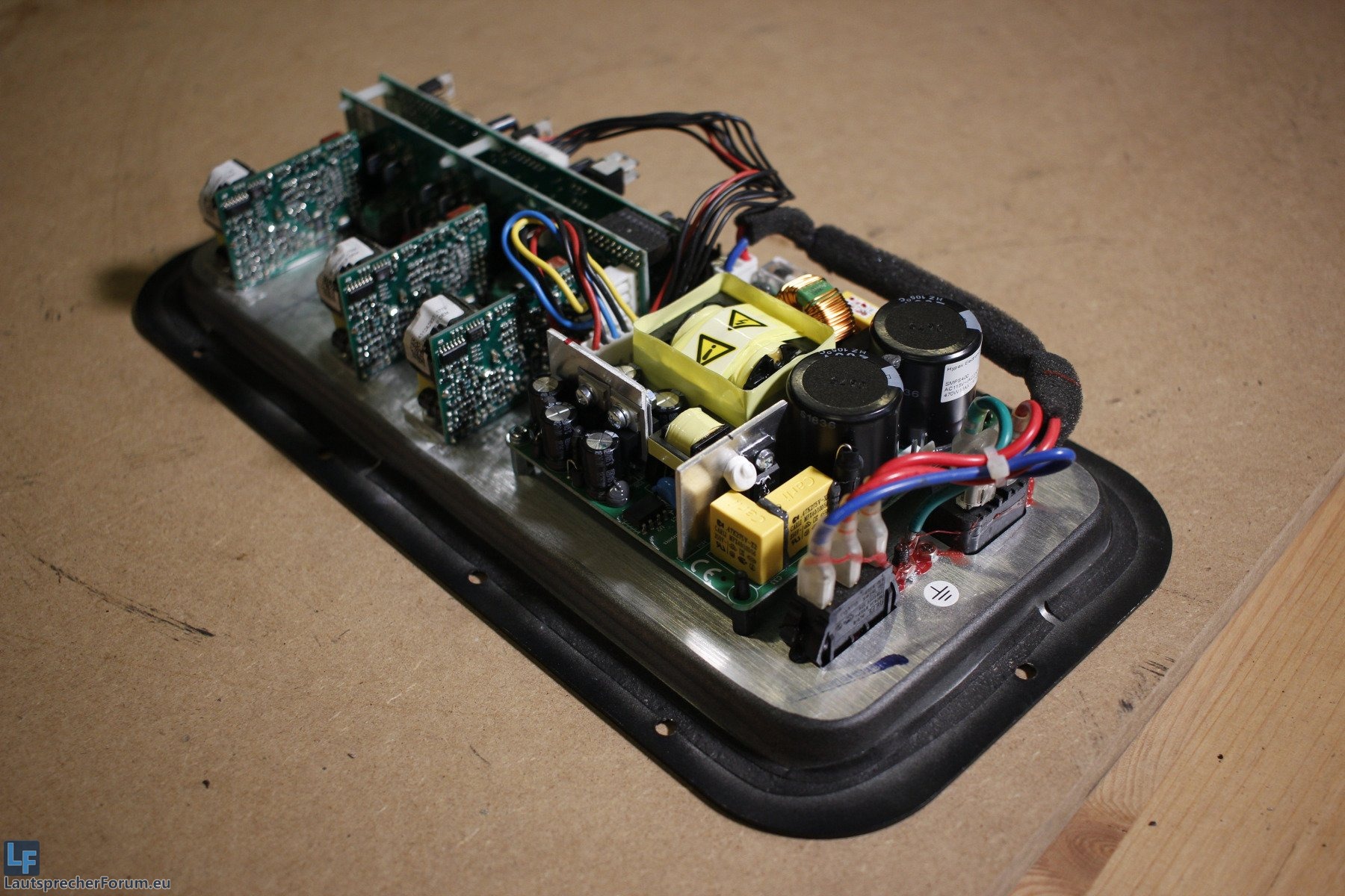

Modul:
Ist fast komplett mit Hypex bestückt, somit toll für Reparaturen. Sind die Mini UCd-Platinen drauf. 2 gebrückt für den LF, eines für den HF. Samt einem SMPS400 Netzteil.
Das heißt 120W HF und 240W LF.
Wie so oft blicke ich net 100% bei Hypex durch, ob das jetzt Max-Leistung ist, oder gegen RMS geht. Habe mit den kleinen Keine Erfahrung, als auch nicht ausführlich vermessen.
Auf Grund vom Datenblatt gehe ich hier aber von RMS aus.

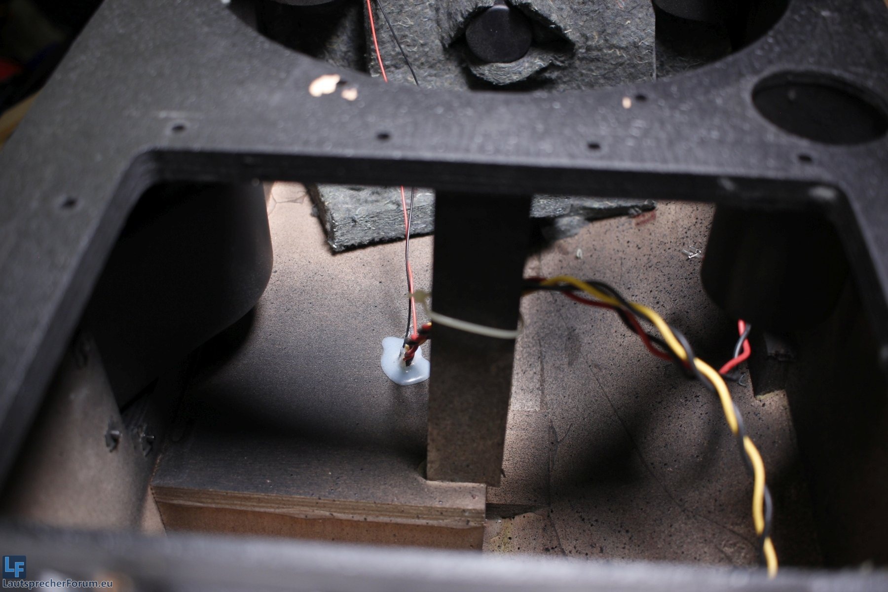

Hier erkennen wir, dass die Kiste bei 54Hz getuned wurde, als auch, dass Dämpfungsmaterial fehlt.
das Problem erkennen wir auch in voriger Messung im Bereich um die 270Hz. Stehwelle -> Loch, dann Buckel.

Mindestens hätte hier gescheite Bedämpfung in die Box und vielleicht noch 60 Minuten mehr in den aktiven EQ investiert gehört. Auch sind EV-typisch die Ersatzteile unverschämt teuer.

Verarbeitung ist leider net so gut wie ich finde, das sieht man wenn man das Gitter abnimmt, spätestens wenn man in die Box schaut.
Jap, alles stabil und relativ robust, aber nicht gut verarbeitet, man erkennt ganz klar "schnelle Stangenware vom Band".
Einfache Holzschrauben für Gitter und Modul finde ich dabei gar nicht so schlimm, aber dass die Schrauben gefühlt ne Festigkeitsklasse von <1 haben nervt tierisch,
am besten bei ner Reparatur gleich passende, neue Schrauben einplanen.

Modul:
Allerdings habe ich mir nicht gemerkt, ob's 180er oder die 250er Module waren.
Mit den 250ern wären es 360W (1% THD), was realistisch erscheint.
Mit dabei ein Schalter für EQ, als auch einen "Link-Out".

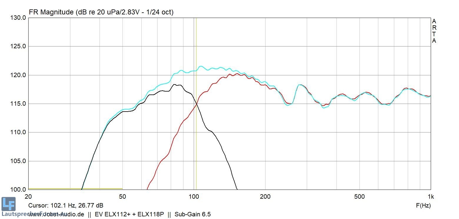

Messungen:
Vorab siehe die Einzelmessungen aus den vorigen Beiträgen zu der jeweiligen Box.
Folgende System-Messungen oberhalb 300Hz nicht mehr aussagekräftig.
Beide Gain identisch eingestellt, EQ aus.
Tjoa, das summiert sich zwar, aber das Ding ist jetzt ein dröhnender Eintongenerator, der klanglich ALLES verschluckt!
Gain vom bass zwischen Punkt 6 und 7 (6,5).
Dies ist der beste Kompromiss ohne den Eq zu nutzen.
Für Live empfiehlt es sich hier einen EQ zu setzen,
grob Q1,5 -5dB @ 120Hz.
Das Optimale Setup. Sub-Gain wieder auf 6.5,
allerdings mit EQ eingeschaltet.
Auch hier empfiehlt sich wieder ein EQ zu nutzen.
Was Richtung Q1,5 -4dB @ 110Hz.

Mit genannten Settings, sprich dem Gain, als auch einem großzügigen EQ im 110Hz Problembereich, wird man da aber halbwegs mit arbeiten können.
Empfehlenswert meinerseits wäre den EQ im Bass auszulassen un am Mixer einen Lowshelf (12dB/okt.) bei 70Hz mit +6 (live) bis +12dB (Disco) zu nutzen.
Im Monitorbetrieb muss auf alle Fälle der Hochpass im Topteil aktiviert werden.
Am besten dazu noch ein kleiner Shelfing EQ am Pult um nen flachen Rolloff zu bekommen.
Man könnte mal Lowshelf 140Hz -4dB versuchen. (Fullrange -12dB)

Reparaturgrund:
Ports abgerödelt, nun undicht und klappern.
War gar nicht so einfach den Port heraus zu bekommen, da auch nochmals seitlich angeleimt, hier hat's allerdings bombig gehalten
Modul:

Messungen:

Im Tiefmittelton werkelt ein gebrücktes Class D IC, wenn ich das richtig in Erinnerung habe ein TDA8954

So nun nochmal zu den Kisten.
Ich habe ein ELX118, sowie ein ZLX12 Aktivmodul hier.
Das ELX118 liefert Dauersinus wie auch Burst ziemlich genau 300W an 8Ohm.
Habe ich mit der Bestückung des Amps auch so erwartet, find ich für einen 18er allerdings doch eher schwach auf der Brust.
Die Aktivmodule aus ELX118 und ELX112/115 [ebenso die baugleiche??! Dynacord A112/115] sind allesamt prinzipiell gleich.
Gleiches Netzteil und dann zwei der Hypex Ucd180 im Bridge für den TT und ein einzelnes für den HT.
Bedeutet gleichzeitig auch, dass der TT im Topteil dieselbe Ampleistung zur verfügung hat, wie der 18er Sub...

Zum ZLX12-Modul:
Der HT-Amp besteht aus einem TDA7294 im Bridge und liefert Dauersinus 28W, die langsam (2-3sek) auf 12,5W reduziert werden.
Burst schafft der HT-Amp knapp 50W
Der TT-Amp besteht aus einem TDA8953TH im Bridgeund liefert Dauersinus knapp 270W, die langsam (2-3sek) auf 120W reduziert werden.
Da mit der TT-Amp innerhalb von nichtmal 10sek bei der Dauermessung kaputt gegangen ist, gibts hier vorerst keine Burst-Messung.
Die Leistungsreduzierungen kommen ziemlich sicher vom DSP, der hier limitiert.

Ich klugscheiße an dieser Stelle ein bisschen, sorry der HT Amp ist nicht gebrückt, es ist nur ein TDA7294 und der spielt alleine auf den Treiber.
Die Leistung finde ich einer Box dieser Klasse durchaus angemessen.
ok es war doch kein TDA8954 aber das nimmt sich kaum was. Leistung finde ich ebenfalls einer 300 EUR-Aktivbox angemessen.Der TT-Amp besteht aus einem TDA8953TH im Bridgeund liefert Dauersinus knapp 270W, die langsam (2-3sek) auf 120W reduziert werden.
Der Ausfall ist aber mies. Gerade auch da sollte doch der DSP vorher einschreiten.
Mehr Peak/Burst-Leistung ist kaum zu erwarten weil der Chip einerseits bei Überstrom limitiert bzw. abschaltet und andererseits bei 270W an 8 Ohm schon sehr nah an der Grenze seiner erlaubten Betriebsspannung läuft. Laut Datenblatt sind +/-41V drin, um bei Impedanzminima und auch einfach auf Dauer betriebssicher zu sein wird es etwas weniger sein, vllt. so +/-38V.
Da sind keine Leistungs-Peaks drin, außer das Netzteil würde zusätzlich limitieren.
