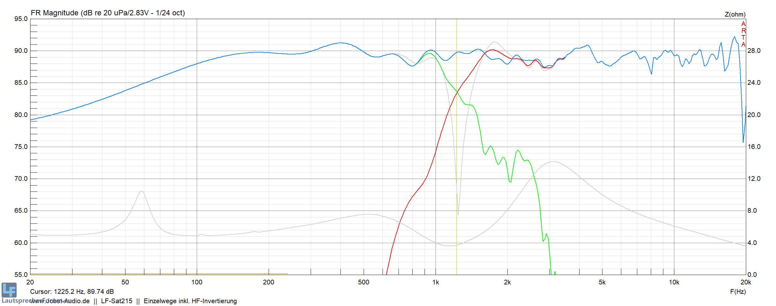

Das Chassis misst sich so:

Du hast aber noch die Messung vom Kenford statt dem MHB zitiert.
Mit tieferem Tuning klang es einfach zu dünn, deswegen wurde es auf 35Hz angehoben, ich wollte noch 40Hz testen,
aber dann traf schon der MHB hier ein
Der MHB und der Kenford sehen gar nicht soooo unterschiedlich aus auf den ersten Blick.
Hörtechnisch ist es aber so, dass der MHB wesentlich fetter klingt und vor allem nix verschluckt.
Tracks mit 2 Bässen (Rosin Murphy oder auch Mr Oizo sind da gute Kandidaten),
hört man mit dem Kenford nur den oberen Bass, der untere wird komplett verschluckt, bzw. kaum wahrnehmbar.
Mit dem MHB sind diese wieder voll da, wenn auch bissel leiser als im hohen Bereich.
Beim üblichen Party-Hören haben/wollen wir eh einen Anstieg um grob 6dB im Bass, damit das ganze rund und fett klingt.
Da sich der Großteil der Musik zwischen 50-90Hz abspielt, vor allem aber der Bereich um die 60-70Hz am stärksten empfunden wird,
ist der Anstieg dort eigentlich genau richtig für ne Partykiste, vor allem wenn sie auf's Stativ kommt.
