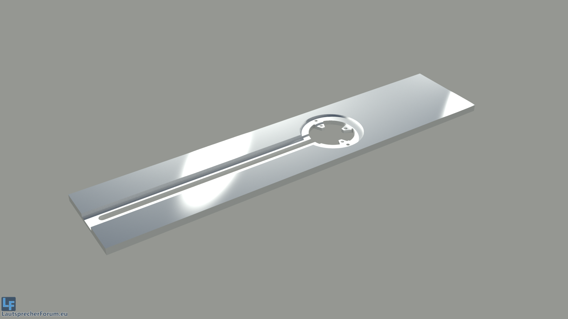

Hallo alle zusammen,
ich bin derzeit am überlegen mal wieder eine Serie an Fräszirkeln aufzulegen.
Vor vielen Jahren hatte ich das schon einmal im PA-Forum gemacht - z.B. der Jobsti hat einen, den er sehr mag.
Zu sehen z.B. hier: https://youtu.be/IUAxB3HKu2w?t=67
Seine Anregung war auch, das Teil nochmal in rechteckig aufzulegen, um die längs Kanten als Anschlag nutzen zu können.
Im Nachgang der damaligen Aktion hatte ich soetwas auch schon mal konstruiert, aber aus Gründen der Marktsättigung dann nicht weiter verfolgt.
Daher meine Frage - besteht Intresse an Aluminium - Fräszirkeln?
Bauart, wie im Video zu sehen - nur eben außen rechteckig.
Wenn es genug Intressenten (unter 10 Stk. würde ich nicht anfangen) gibt würde ich eine Serie auflegen und mich dann melden, wenn sie fertig sind.
Je nach Nachfrage schätze ich würde es ein Stückpreis zwischen 39€ und 49€ werden.
Die Produktion kann aber etwas dauern - es geht mir erstmal darum den Beadrf auszuloten.

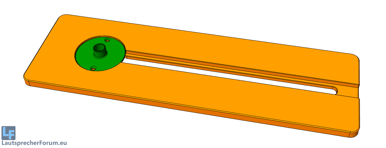

Statt der Rändelmutter, wäre aber eine art Kunststoff-Flügelmutter/-Schraube nett, das lässt sich wesentlich angenehmer drehen, gerade im Winter.
Ich überlege auch gerade, ob's sinnvoll wäre, das Ding nach vorne länger zu machen, so 15cm.
Warum? Da man sich so einen extra Aufsatz z.B. für große Fasen sparen kann,
habe mir hier extra sowas gebaut:
Ja man macht das normal net, aber ich spanne meine OF damit auch in die Hobelbank ein, als eine Art Tischfräse,
das ist mit der größeren Fläche dann auch praktisch.
Wäre dann quasi der All-In-On-Aufsatz
Von der Länge her ist der Aktuelle super, paar cm mehr noch und man hätte auch für den Notfall alles oberhalb 21" Chassis abgedeckt.

Würde auch Interesse anmelden. Hab sogar die selbe Fräse wie Jobsti
Welche Materialstärke des Zirkels ist denn geplant? Nach dem Motto so dünn wie möglich und so dick wie nötig

Re: Aluminium - Fräszirkel
Da ist jede Fräse anders.
Daher sind auch keine Löcher vorgesehen.
Die muss jeder selbst bohren.
Schaut euch Mal die Unterseite des Zirkels in Jobstis Video an - da sieht man sehr deutlich, wie viele verschiedene Geräte das Teil schon überlebt hat.
Bei meiner habe ich die Bohrungen der Schrauben zur Befestigung der Platte, auf der das Gerät gleitet übernommen.
Die Platte kann man direkt als Bohrschablone nutzen - ist daher echt ein Kinderspiel die passgenau rein zu bekommen.

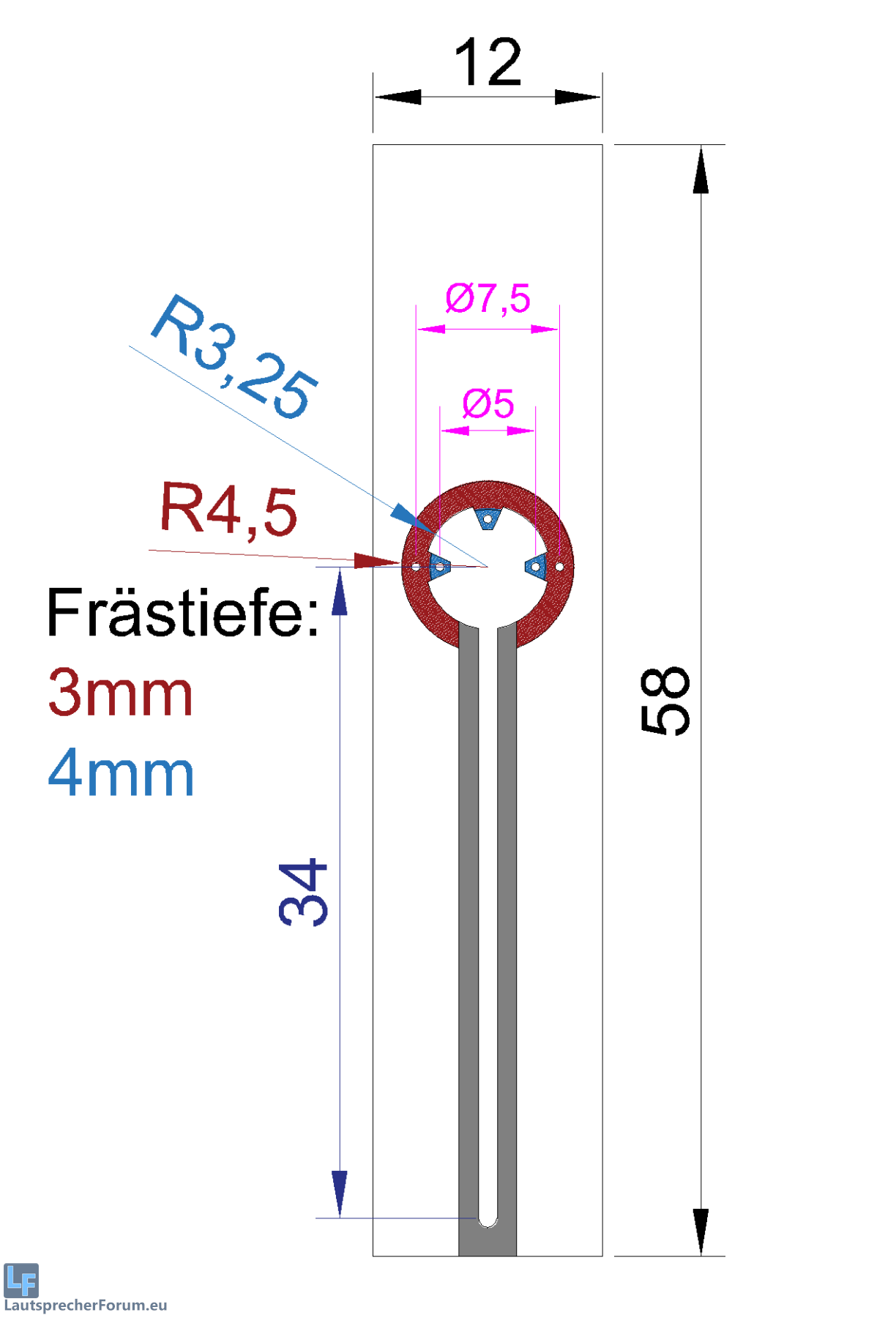

Wie groß ist denn das Loch für den Fräser? Du könntest das Loch ja auch gleich passend für eine 20er Kopierhülse machen. Dann kann sich die Oberfräse mitdrehen und das Kabel ist nicht im Weg. Eine 20er Kopierhülse müsste ja bei jeder Fräse 20mm haben
- Für diesen Beitrag von kpax bedankte sich:

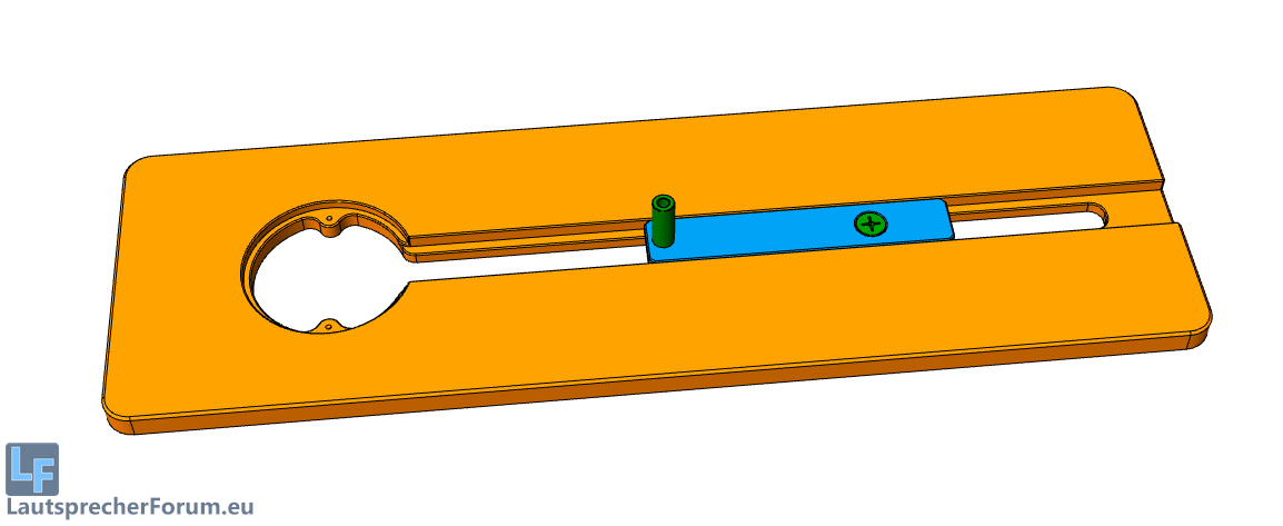

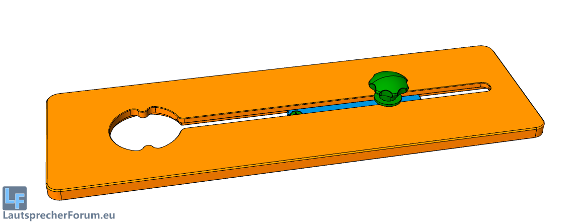

So, ich habe mich mal ausgetobt, wie der für mich persönlich am interessantesten wäre und mich an diversen Fräsen und Einsätzen orientiert.
Mittig passen große (8,5cm) und kleine (6cm) Kopierhülsen rein, da habe ich meine beiden von Dewalt vermessen.
Für die Kleine wird etwas tiefer ausgefräst, das ist circa so wie bei meiner OF gelöst.
Insgesamt die Länge, dass man 24" Chassis ausfräsen kann.
Vorne mit Überstand, damit man Auflagefläche hat, z.B. für große Fasen.
Achso, hinten das Stück sollte zu sein, nicht durchgängig, das habe ich falsch gezeichnet.
Vielleicht kann man ja die Länge variabel machen? Wäre ja nur vorne passend abschneiden?
Da würde ich direkt 3 Stück nehmen, unterschiedlich lang vorne

Ansonsten ja, Einzelanfertigung würde ich nehmen wenn's so wie in meiner Zeichnung werden kann (nur hinten nicht durch-gefräst).
Nehmen würde ich: 1x Lang, und 1x kurz (vorne) und vielleicht einen "Normalen"
Würdest du die mittlere Ausfräsung, sprich dass auch 2 Kopierhülsen passen, so auch bei den "Serien-Zirkeln" machen?

Ein kurzes Update zu den Zirkeln.
Das Material ist jetzt schon hier.
Als nächstes werde ich mich darüber machen die Konstruktion anzupassen und danach hier vorstellen.
Ich hatte vorgestern ein sehr langes und informatives Telefonat mit dem Jobsti
Die Anregungen daraus und dem, was hier zusammen gekommen ist fließen mit ein.
Wichtiger Punkt ist auch der Gedanke ein wirkliches "Premiumprodukt" zu machen.
So werden die Außenflächen z.B. auch mit sauber umfräst und bleiben nicht geschnitten.
Das ist zwar mehr Fertigungsaufwand, dafür ist sie dann glatt und maßlich exakt.
Es soll kein Billigprodukt werden, das irgendwie seinen Job macht, sondern ein Werkzeug, das man sein Leben lang gerne nutzt.
Die vielen positiven Rückmeldungen der Nutzer der jetzt schon etwa 15 Jahre alten Zirkeln freuen mich sehr und zeigen, das ordentliches Werkzeug einfach Freude macht.
Die Fertigung wird wie gesagt etwas dauern - falls es danach mehr Bestellungen, als Zirkel geben sollte (ich denke nicht, das es in einem Rutsch so viele werden - vermutlich werd ich ein paar Jahre welche nach und nach verticken), werden die Nutzer, die sich hier und im PA-Forum im Voraus gemeldet haben bevorzugt beliefert.

Ein erster Entwurf des Zirkels ist fertig.
Da die Aufnahmen der Fräsen und Kopierhülsen in keiner Weise genormt sind (es gibt zwar einen Hersteller, der eine „Universal Grundplatte“ anbietet - aber selbst bei diesem Schweitzer Käse gibt es eine lange Liste von nicht kompatiblen Geräten), bleibe ich dabei dafür auch keine Löcher vorzusehen.
Da dieser Zirkel aus der Konstruktion der alten Variante entstand hier die Neuerungen:
Der Schlitten hat ein flaches Profil - dadurch kann er über den Zirkel hinaus verstellt und größere Durchmesser gefräst werden (statt Ø 550 jetzt Ø700).
Die Außenkanten gerade gehalten und maßhaltig gefräst, um an Führungen präzise anschlagen zu können.
Eine Tasche für eine Kopierhülse (Ø60,05 und Tiefe 3,5 mit Zentrierbohrungen für Schrauben) ist vorgesehen (wie gesagt - hier ist nichts genormt, aber dafür gibt es welche zu kaufen, wenn jemand diese Option nutzen möchte).
Der Fräsbereich (von Mitte Zentrierstift zu Mitte Fräser):
mit Schlitten nach innen gedreht von Ø30 bis Ø 400
mit Schlitten nach außen gedreht von Ø330 bis Ø 700
Ein paar Kleinigkeiten muss ich noch prüfen - aber gravierendes wird sich nicht mehr ändern.
Wenn ihr noch Anregungen / Gedanken dazu habt, dann immer her damit.
Robert
Robert

Also das mit der Kopierhülse meinte ich eigentlich so:
https://youtu.be/YQdNaJFDUR0
Ab Minute 10 kann man das sehen.
Dann braucht man nur eine passende Hülse für seine Oberfräse(n). Das ist zwar trotzdem nicht genormt, aber da haben ja alle Hersteller einen gleichen Durchmesser.
Wenn man bei Google 30mm Kopierhülse eingibt, gibt es sie zumindest für Bosch, Makita, Dewalt, Festool, Trend etc
