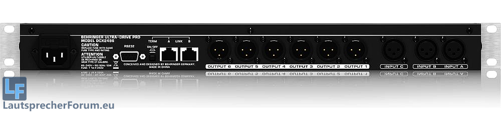

Jobsti hat geschrieben: 21. Apr 2020 15:45 Input C ist dann für die beiden Monitore, die Mono sein dürfen.
heißt aus Kanal C vom DCX zur Endstufe mit Y Adapter, oder die Endstufe Paralell schalten und da die zwei Monitore dran (Mono ja dann)?
#89
Ich gehe vom Pult mit einem AUX (Monitorweg) in Input C vom DCX.
Diesen route ich dann z.B. auf den Output 6, an welchen ich die Monitore klemme (oder Endstufe mit passiven Monitoren).
Die Monitore klemme ich dann im Regelfall parallel an, sprich Kabel von Monitor A zu Monitor B.
Ein Kanal reicht dafür ja aus. Mein Amp kann 2 Ohm, die Monitore haben 8 Ohm, sofern ich Mono fahren kann, könnte ich da also 4 Stück pro Kanal dranklemmen.
Aber klar, man könnte auch nen Y-Adapter nutzen, oder den Amp auf parallel schalten, falls man beide Kanäle des Amps benötigt :top:
PS: "komisch" aber geht auch..... Manche Amps haben auch einen Durchschleif-Ausgang,, das heißt XLR Input und XLR Output,
könnte man solch einen Amp jetzt net auf parallel schalten, könnte man auch einfach Out-A in IN-B stecken. Wär's gleiche ;)
Falls dich das jetzt noch mehr verwirrt, ignoriere das einfach, der Fall wird wohl nur extrem selten existieren
Info:
Die Inputs nennen sich ABC, die Outputs haben die Zahl 1-6, jedenfalls beim DCX, als auch beim Omnitronic.
► Bild anzeigen
