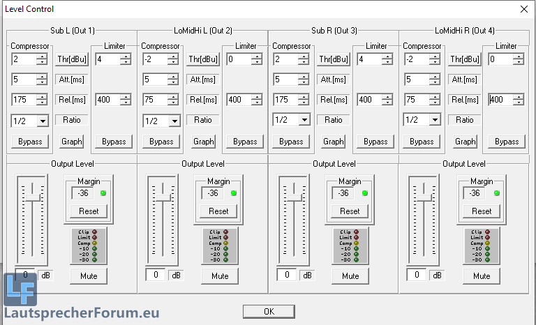

Hier mal meine erste Idee die ich nach meinen Recherchen herausgefunden habe. In diesem Fall wäre die Endstufe auf 38db Gain eingestellt.
Peak Limiter wollte ich eig um 3 db höher setzten war mir aber nicht sicher wie man das berechnet. Ebenso die Att. und Rel Zeiten sowie Ratio sind eher Schätzdaten.

Die "db" werte für den Threshold rechnest mal selber aus...
RMS Threshold (konservativ) Bass 1/4 AES Leistung...
attack 2s = 2000ms
release= 40000ms
ratio 1/6 - 1/8
-- ATTACk/RELEASE WERTE für 4" Voicecoils SUB
Peak: (konservativ) 1,25 x AES (ist aber Konstruktionsabhängig)!
release 256ms
attack 2s = 2000ms
release= 40000ms
ratio 1/6 - 1/8
release 256ms

Re: Zu viele Limiter?? Wo setze ich welchen Limiter am besten.
Hi pysos und vielen Dank schonmal,
Bei 1/4 AES Leistung würde ich ja beim Sub bei 175 Watt herauskommen. Übersehe ich da iwas oder is das wirklich nur so wenig?
sehe ich das richtig das sich die Attack Release Zeiten von die Spulengröße herableitet? Wie ist es dann bei Topteilen
Peak Limiter macht soweit Sinn für mich. Die Konstruktionsabhängigkeit bezieht sich auf Gehäuse Art nehme ich mal an, wie wirkt sich das aus ?
Will auch verstehen was ich da einstelle.
MfG
Moritz
MfG
Moritz
Nein du übersiehst nix der wert ist richtig 175W, attack ist aber auch 2s!
Bei den Tops kannst den wert halbieren 1/2s att/rel.
Ja richtig größere Spulenoberfläche bedeutet größeres Zeitfenster.
Gehäuseart bezieht auf Folgendes:
Sagen wir du drehst komplett hohl und baust den 15er in 160l ein, hierbei
wäre bei ähnlicher Spannung mehr Hub zu erwarten als bei einem "normalen" kompakten 15er wie deinem M15.

Ein Peaklimiter (idR Zero Attack) limitiert ganz hart einfach alles, sobald ein Fitzel den Treshold erreicht, wird limitiert.
Der RMS-Limiter (Ratio unendlich, Zero Attack) richtet sich nach einem Mittelwert vom Signal, lässt also auch Peaks durch, der gesamte Pegel darf also höher sein.
Gehen wir mal von der Praxis aus mit 2000W und 1000W Limit.
Wenn der Peaklimiter ganz leicht zum Bass anspringt, werden unsere Peaks auf genau 1kW limitiert, nix geht darüber.
Der Durchschnitt, wird je nachdem wie dynamisch die Musik ist, aber bei rund -6dB liegen, wenn's etwas öfters limitiert auch -3dB, sprich 250-500W im Mittel.
Der RMSlimiter wird dagegen den mittleren Pegel bei 1000W halten, hier können jedoch Peaks durchmarschieren, diese können auch gerne +6dB (4kW) oder mehr haben.
Alternative: Dem RMS-Limiter eine größere Attack geben. So kann dieser als Thermolimiter arbeiten,
sprich dieser limitiert nur, wenn ein Signal ziemlich lange anliegt.
Jetzt haben wir verschiedene Möglichkeiten die Limiter zu nutzen.
In diversen System-/Hersteller-Setups habe ich schon des Öfteren gesehen, dass RMS Limiter auf AES Belastbarkeit gesetzt werden und Peaklimiter auf +6dB.
Dies halte ich für äußerst riskant, denn Peaks würden hier erst bei 4kW limitiert. Thermisch wird dies ein Chassis problemfrei aushalten, da wir nur ultra kurze Peaks haben,
ABER wie schaut die Sache mechanisch aus? Und vor allem auf Dauer? Und was bleibt von den theoretischen 6dB Headroom übrig dank Powerkompression? Und was sagt der Amp dazu?
1.) RMS Limiter auf AES Belastbarkeit setzen und den Peaklimiter auf +3dB, hier bleibt aber kaum Dynamik übrig.
2.) RMS Limiter auf -3dB (500W) und Peaklimiter auf +3dB (2000W) kostet etwas Pegel, aber wir haben grob 6dB Dynamik übrig, sicherer wären aber +1,5dB Peak.
3.) Peaklimiter auf +1,5dB AES Belastbarkeit (1500W) und den RMS Limiter als Thermolimiter (-6dB) arbeiten lassen gegen lang anliegende Signale.
4.) Nur den Peaklimiter benutzen auf AES oder +1,5dB und schauen, dass der Limiter nur ab und an leicht anblinkt. (Beste Lösung, aber nix für die Disco-Vermietung)
Ich selbst nutze 4.). In der Vermietung Limit auf AES. Arbeite ich selbst damit, dann auf +1,5dB.
Nachteil: Unsicher gegen Dauersinus, bzw. extrem komprimierte & lange Signale.
Was man jetzt am besten nutzen sollte, ist auch ganz abhängig von der jeweiligen Box.
Der Hersteller der Kisten muss einem idR. die besten/sichersten Limitersettings verraten, oder man kennt die Kisten und simuliert sich das ganze selbst,
vor allem was den Peaklimiter versus Xmax anbelangt.
Um so mehr Pegel man herauskitzeln will, desto mehr komprimieren wir aber das Signal, desto weniger originalgetreu wird dieses sein.
Wenn es das Chassis zulässt, wäre eine Kombination aus RMS, Peak und Thermolimiter am sinnvollsten und auch sichersten.
Nur weil auf einem Chassis z.B. 1kW drauf steht, heißt das noch nicht, dass es in jedem Gehäuse/Abstimmung auch so hoch belastbar bleibt. (Auch abhängig von den DSP Settings)
Wir haben nicht nur ein Elektrisches Limit, sondern dazu noch das Thermische und ebenfalls Mechanische. Leider wird oftmals nur das Elektrische Limit betrachtet, was falsch ist.
Hallo miteinander,
Langsam verstehe ich die ganze Thematik.
Das heißt also das +3db eine Verdopplung der Leistung bedeutet. Sehe ich das Richtig?
Tatsächlich hat mir dieser Zusammenhang gefehlt.
Dann wäre 2 eig der DAU sicherste weg und 3 der beste Kompromiss wenn man das Ding auch mal in Fremde Hände gibt.
würdet ihr das so unterschreiben?
Ich werde den Bernd mal anfunken was er dazu meint. Es sei denn er Meldet sich hier zufällig nochmal.
Ich frage lieber nochmal nach bevor ich nen Schmarn mache.
Das die Belastbarkeit vom Gehäuse abhängig ist war mir bewusst. Dachte nur das es für RMS Limiter einen ähnlich simplen weg gibt wie für den Peak-Limiter.
An dieser Stelle auch vielen Dank an Benjamin Jobst für das super gemachte Limiter-Tool. Ohne das würden glaube ich viele Leute ihre Chassies grillen,

Guten Morgen,
ich hab gestern wie gesagt etwas herumgespielt, leider nicht so erfolgreich wie erhofft. Leider hat der Dynacord nur eine Attack Zeit von max 99ms und
eine Release Zeit von max 999ms,
Außerdem habe ich den Peak Limiter Gesetzt und trotzdem habe ich es geschafft die Endstufe ins Clip zu fahren, was vor allem bei den Tops deutlich zu viel sein sollte.
Ich habe jetzt mal die VPL Limiter an der Endstufe sehr Konservativ gesetzt und den Kompressor auf -3 db und Maximaler Attack und Releas Zeit gestellt.
Besser als gar nichts.
Vielen Dank für eure Hilfe.

8Jobsti hat geschrieben: ↑15. Sep 2020 14:23 Den Limiter im Dynacord kannst du umstellen zwischen V, dBu und "dB vor Clip"
Wenn du meinen Limiter-Rechner nutzen willst, solltest du den DSP auf dBu stellen und im Limitertool als Bezugspunkt 0 wählen.
(Mit dB vor Clip sollte der Bezugspunkt bei 21dBu liegen)***
Das habe ich schon gemacht. Habe jetzt den Kompressor auf RMS-4,5db; Ratio 1/8; Attack 99ms und Release 999ms gestellt, den Peak Limiter im Dynacord auf die RMS Leistung mit 400ms Release und den VPL Limiter der Endstufe auf RMS+1,5db:
Ich weiß zwar nicht in wie fern die 2 Peaklimiter sinnvoll sind aber Nachteile sollten daraus ja eigentlich keine entstehen oder?
Die Endstufe kam auf 36db eingestellt und so habe ich sie jetzt auch mal gelassen, Leistung an 8Ohm ist in der Anleitung mit 1300Watt angegeben. Damit habe ich jetzt auch gerechnet.
Zum VPL-Limiter habe ich auch noch eine Frage:
Stimmt dieser Rechenweg?:
Lautsprecher 300W/Ohm Peak
Ueff= Wurzel(300W*8Ohm) =49V (Effektivspannung)
Der VPL wird als Amplitudenwert eingestellt:
Uvpl = Ueff * Wurzel(2) = 49V * 1,41 = 69,1V -> 70V VPL
hab mir dazu auch eine Excel Tabelle gebaut (siehe Anhang)
MfG
Moritz

Das schaut so korrekt aus.
Spuckt dir aber auch alles mein Limitertool aus
http://www.jobst-audio.de/tools-nuetzliches/limiter
Ratio eines RMS Kompressors würde ich persönlich immer auf Inf. stellen, sprich Max. Da du ja Limitieren und nicht Komprimieren willst.
Einen weiteren Limiter im Amp zu nutzen, da spricht rein garnix dagegen, doppelte Sicherheit.
Rein vom Gefühl her, hätte ich den RMS jetzt bei 300W mit 1ms angesetzt (oder 2-3ms und 250W), Ratio unendlich und den Peaklimiter bei 400W.
VPL kann dann ebenfalls was zwischen 400-500W sein um noch mal im Notfall zu schützen, wobei ich nicht weiß wie der VPL arbeitet und was der genau tut, ich schätze Peak?
Aber wie gesagt, ich persönlich würde mich da nicht nur auf das Elektrische Limit verlassen, sondern auch das mechanische betrachten.
Kannst die Kiste ja flott simulieren und nach dem Xmax schauen. Der 10NDL64 hat 3mm lineares Xmax.
Über den Daumen würde ich jetzt 18L + 75Hz Tuning schätzen. Ab einem Hochpass von 120Hz und 18dB/Okt. aufwärts, sind die 300W kein Problem.
Mit z.B. 100Hz BW24 muss man den Limiter dagegen schon bei ~200W setzen.

Ich habe eine Frage zu RMS- und Peak-Limiter bzw. zu den Release-Zeiten.
Für die Tops habe ich 2/3 AES und für die Bässe 3/4 AES für die RMS-Limiter-Berechnung mit dem Tool genommen, die Peak-Limiter +1,5dB.
Welche Release-Zeiten machen Sinn?
1x JB-Sat12 (Sica 12E2,5CS 250W AES) -> 167W
2x BS-12S (Sica 12S2,5CS 250W AES) -> 188W, 376W da parallel angeschlossen
1x BS-M18s (B&C 18NW100 1200W AES) ->900W, 1800W da parallel angeschlossen
1x McGrey PA 4-1200, Tops und vier 12er Subs
1x Dynacord SL2400 gebrückt für die 18er Subs
1x t.racks DSP 206
Jetzt hatte ich meine Anhänge gelöscht, um aktualisierte anzuhängen und das funktioniert nicht, heul
Beim RMS-Limiter habe ich eine Attack von 999ms(max) und eine Release-Zeit von 1000ms.
Beim Peak-Limiter eine Attack von 3ms und bei den Release-Zeiten für Top und Bässe stehe ich halt auf dem Schlauch.
1x t.racks DSP 206

Ratio beim RMS-Limiter (Kompressor) steht auf "Limit".
Knee auf 0dB.
Da ich maximal bei der Attack 999ms angeben kann, entfällt der Einsatz als Thermo-Limiter.
Ich versuche nach der Arbeit nochmal, die Anhänge einzufügen.
Im DSP hat man einen Kompressor, den ich als RMS-Limiter nutze und einen Peak-Limiter.
Über die Anlage wird nur Konserve wiedergegeben, keine Live-Musik.
Knee auf 0dB.
