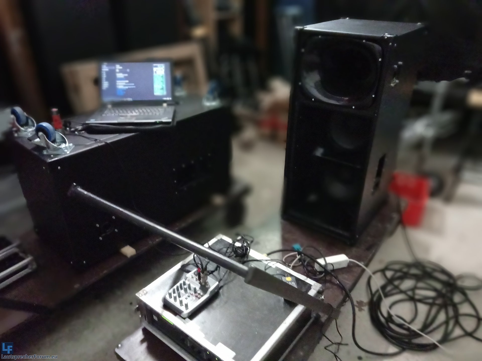

Die Treiber sind nun verbaut, die erste Hörprobe mit einem Quick&Dirty Setup konnte starten!
Gewicht des Topteil: 56kg
Morgen fährt das Topteil zu Bernd für das erstellen der ersten Messungen, xOver Setups, usw.
Hier wird sich auch entscheiden ob eine dauerhafte aktive Trennung mehr Sinn macht, als vll doch mal eine passive Frequenzweiche zu entwickeln (ähnlich dem JH-Sat212).
Bezüglich der Treiber sind es nun folgende geworden:
- im Hochton: 18Sound ND3T (8 Ohm)
- im Tiefmittelton: B&C 12NDL76 (je 8 Ohm)
Der 12NDL ist zwar nicht so eine Rakete wie der 12ND610, dafür klingt der aber etwas tiefer und damit ähnlicher zum alten RCF. Das erleichtert mir die Übernahme der bisherigen Setups (Kick, Bass, etc.), welche mal für das F2 Top erstellt wurden.
Klanglich werden wir der Kombi morgen auf den Zahn fühlen, ob das so auch funktioniert!
Zusätzlich ist der B&C deutlich günstiger als der 12ND610 und passt damit qualitativ meiner Meinung nach eher zum HT. Für zwei 12ND610 bräuchte es auch einen potenteren Hochtöner (was damit auch nochmal deutlich teurer geworden wäre).
Aber nun zum ersten Höreindruck:
Zwischen dem JBL 2445 und dem 18Sound ND3T liegen klanglich Welten! Ich bin vom ND3T sehr positiv überrascht, gerade da ich großen Wert auf die Auflösung im oberen Frequenzbereich legte. Zusätzlich ist der Treiber deutlich pegelfester als erwartet, damit kann man schon einiges anstellen!
Auch der B&C macht klanglich am Limmer eine sehr gute Figur!
Ich werde berichten sobald wir mal Outdoor alles ordentlich testen können.

Nun nochmal zurück zur Box und der elektrischen Umsetzung
So schaut die Messung mit einem halbwegs passablen Setup aus. Leider ist es nur eine Indoor-Messung, korrekt müsste man das nochmal Outdoor machen. Aktuell ist mir aber die Nachbarschaft (die Homeoffive bedingt scheinbar alle zu Hause sind) einfach zu sensibel
Hierfür muss der HT um -5dB gegenüber den MTs abgesenkt werden!
Da alles aktiv getrennt wird, hat man durch den hohen Wirkungsgrad und dem Amp bedingt ein gewisses Grundrauschen am HT.
Ich überlege nun ob es Sinn macht einen Spannungsteiler mit 100W Widerständen zu bauen.
Beispielsweise zwei Widerstände im TO-247 Gehäuse auf einen passiven Kühlkörper.
Oder genügen sogar die 50W Widerstände?
Was meint Ihr? Macht das Sinn?

Wenn, dann mach ein LPAD davor um linear zu bedämpfen. Aber ja, das macht in meinen Augen Sinn.
Wie auch ein Cap in Reihe zum HF, der schützt vor Fehlbedienung als auch vor Rechtecksignal (Macht quasi Sägezahn mit höherer Spannung draus, aber immerhin viel kürzeres Signal, vertragen die HF im Fehlerfall besser)

Aktuell habe ich es an einer LD Deep 4950. Die ist von der Leistung her genau richtig dimensioniert, so dass ich einfach kurz vor Clip den Limiter setzen an. Der HT wird ja dann in Abhängigkeit der MT entsprechend eher limitiert.Jens Droessler hat geschrieben: ↑9. Dez 2020 18:16 Liegt das Rauschen denn tatsächlich an der Endstufe oder ist es vielleicht doch der Controller? Wie sieht denn das Amping überhaupt aus? Nicht dass du dir mit einem 5dB LPad schon Headroom-Probleme einhandelst...
Jedenfalls ist das Rauschen auch bei herunter gezogenen Potis hörbar.
Ich teste morgen mal eine Dynacord L3600FD. Wenn da das Rauschen weniger oder gar weg sein sollte, muss ein neuer Verstärker her. Sollte es weiter rauschen, muss ich eine hardwareseitige Lösung wie eben LPAD bauen/versuchen.
Die Messungen ohne DSP wurden leider nicht gespeichert. Das hole ich aber nach sobald wir alles Outdoor einmal ordentlich machen können.Big Määääc hat geschrieben: ↑9. Dez 2020 19:44 nen Cap vorm HT macht schon Sinn,

Ich habe nun insgesamt drei verschiedene Verstärker ausprobiert:
- LD Deep 4950
- Dynacord L3600FD
- Powersoft T604
Alle haben in etwa das selbe Grundrauschen am HT. Alle Endstufen entweder am Poti herunter gedreht oder am internen DSP im Mute, eingansseitig nichts angeschlossen!
Das Rauschen darf man sich auch nicht als enorm laut vorstellen! In einem Raum wo Leute feiern oder sich nur unterhalten würde es probelmlos unter gehen. Aber mir ist es eben noch einen Tick zu viel.
Ich habe mal den Pegel gemessen, allerdings nur mit einem Volcraft SL-100.
So schaut es bei der möglichen Ruhe im Lager aus, welche ich maximal erreichen kann:
Und das wäre nun genau 1m Abstand vor dem HT nach dem anstöpseln am Verstärker:
Zuviel Krümelkacker oder doch relevant?
Spannungsteiler:
Jedenfalls würde ich mal gern eine kleine Spannungsteiler-Schaltung ausprobieren
Ein Kondensator könnte da auch gleich noch mit integriert werden.
Da fragt sich jetzt nur welche Wertigkeit der Bauteile? --> Hierfür würde ich mit dem Rechner von Jobst arbeiten!
Der HT wird elektrisch nun bei 1300Hz BUT24 getrennt. Lt. Impedanzverlauf von 18S mittelt es sich da gut zwischen 7 und 8 Ohm ein, weshalb ich da auch mit 8 Ohm rechnen würde.
Verfügbar sind Widerstände mit 3,6Ohm und 10 Ohm, wobei ich auf eine Dämpfung von 5,15dB komme. Das deckt sich dann in etwa mit meiner Dämpfung am DSP (5,0dB).
Meint Ihr es genügen dabei 50W Widerstände?
Wenn ich davon ausgehe das der HT maximal 200W bekommen darf (oder doch lieber mit "nominal Power handling von 120W rechnen?), komme ich auf folgende Rechnung:
P=U*I --> U=P/I
R=U/I --> U= R*I
P/I = R*I --> I=Wurzel(P/R) --> I=5A
Widerstand:
Am Widerstand in Reihe ist ja I=konst.
P=iquad2*R = 87,5W am Widerstand mit 3,5Ohm --> allerdings Spitze! Dauerhaft dürften das maximal ja nur 120W (3,87A) am HT sein, ergo 52,42W. Ja gut das kann eng werden! Also doch lieber gleich auf 100W Wiederstände + passiven Kühlkörper setzen?
Am Widerstand mit den 10 Ohm wäre es ja eine Parallelschaltung, also U=konst.
Rges habe ich dann hier 4,44_ Ohm bei I=5A, macht U=22,2_V
P=Uquad2/R
P= 22,22222quad2/10
P=49,38W
Sprich für Widerstand Rp würde es mit einem 50W Exemplar noch gerade so gehen! Fakt ist die Kiste würde ordentlich beheizt werden, wenn man da mit einem dauerhaften Rauschen bei maximaler Leistung drauf gehen würde
Da der Verstärker sowieso mehr Leistung am Kanal des HT bringt als dieser vertragen kann, mache ich mir da auch keine Sorgen um die durch den Spannungswandler eintretende PEAK Limitierung. Durch den Spannungsteiler bedingt sind es am Amp ja auch wieder 8 Ohm Rges. Das sollte dann trotzdem recht einfach zu limitieren sein.
Ich frage mich jetzt nur ob mein Gedankengang richtig ist. Die maximal abgegebene Leistung des Amp sollte sich doch über den Energieerhaltungssatz herleiten lassen. So müsste ja für die Gesamtleistung des Amp, die jeweilige Abwärme (Leistung der Widerstände) und des HT addiert werden. Wenn ich also mit 200W am HT rechne, wären dass dann: 200W + 87,5W + 49,38W. Das würde heißen die PEAK Limitierung würde bei 336,88W stattfinden. Kann das so sein?
Thema Kondensator:
Das wäre ja dann ein einfacher Hochpass mit 6db/Okt Flankensteilheit. Wenn ich damit bei 1000Hz trenne, sollte es mir ja keine Probleme bei der Trennung am DSP machen.
Lt. Datenblatt beträgt die Impedanz bei 1Khz ziemlich genau 10Ohm. Idealerweise käme ich dann auf 15,6uF für den Kondensator.
Nehme ist also einen "Folienkondensator 15,00µF MKT AX 100VDC 5%", würde das bei 1060Hz trennen. Grundsätzlich sollte es damit doch super funktionieren oder?
Ich danke für jede Hilfe von euch!
