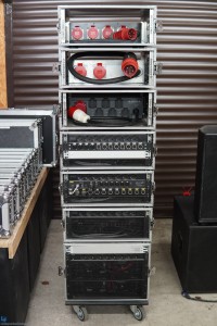

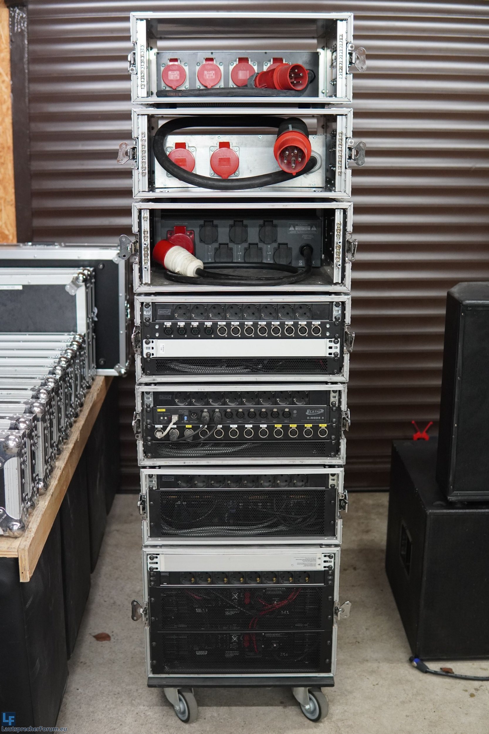

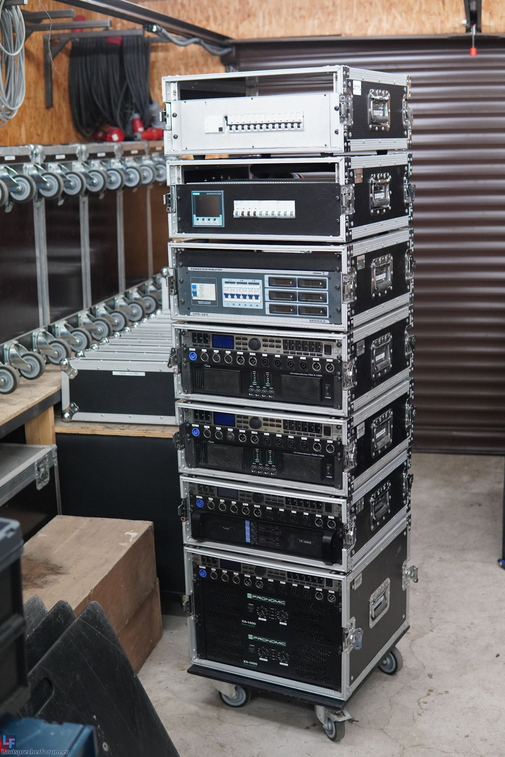

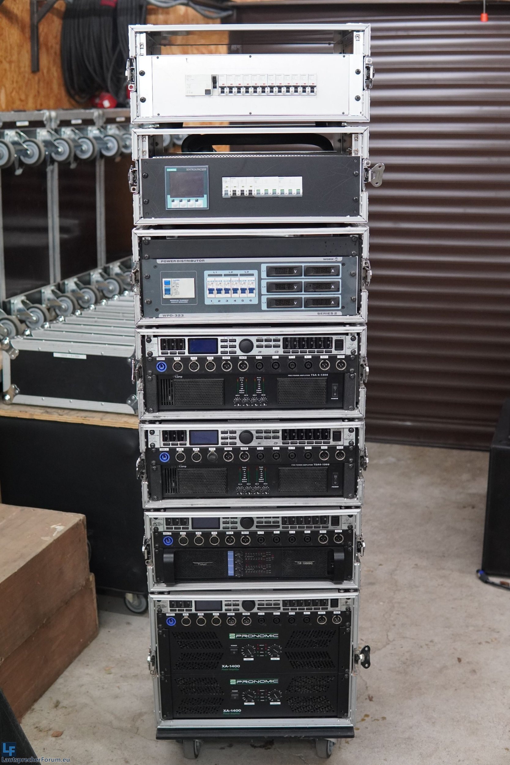

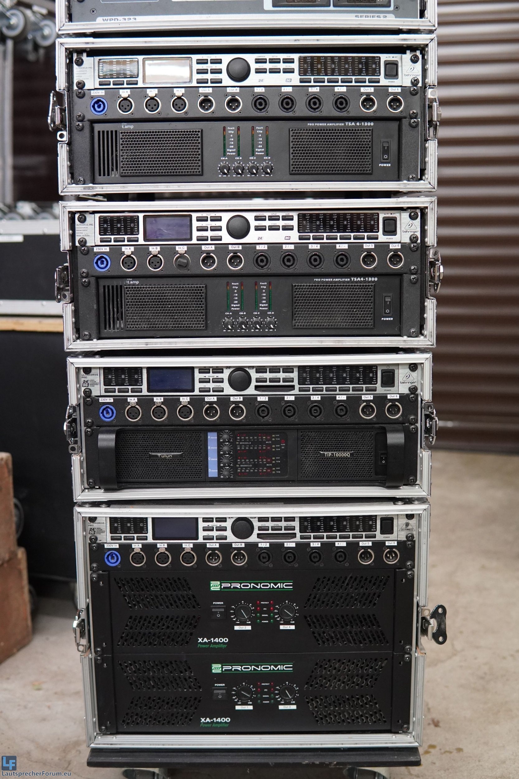

Beitrag von Pichl »
Für eine 2.2 bzw. 2.4 Kombi finde ich CEE16A etwas übertrieben. Da hat man nur Ärger, weil man in den üblichen Locations meistens nur 230V Schuko vorfindet. Dann lieber zwei Subs mehr hinstellen und nicht das letzte Stück rausquetschen.
A -> klingt das besser,
B -> Schont die Lautsprecher
C -> Schont die Endstufen und das Netz
D -> Erhöht die Betriebssicherheit.
Für größere Geschichten habe ich meistens 32A CEE auf 6x16A Schuko dabei. Das reicht für meine Zwecke dann locker aus. Die 63A Kiste (mit dem Sentron PAC3200) kommt meistens beim Betrieb am Generator zum Einsatz. Dort ist ein großes Lastschütz verbaut, dass bei unsauberer Spannungsversorgung das Netz komplett trennt.
Ich habe an allen Endstufenracks PowerCon als 230V In verbaut. Rückseitig haben ALLE Endstufenracks eine 19" Steckdosenleiste verbaut. Dies ist super praktisch, weil man stets genügend Steckdosen hat. Zudem kann man diese nicht vergessen bzw. muss auch nichts extra verkabeln. Die sind halt "einfach so dabei".
Mir persönlich ist noch NIE ein Sicherungsautomat gefallen. Selbst bei 4x PD1550 und 8xPD1850 an einer 16A Schuko. Dies wird öfter so an dem Pronomic Rack betrieben. Ob das mit den SNT Endstufen auch geht, kann ich allerdings nicht sagen.

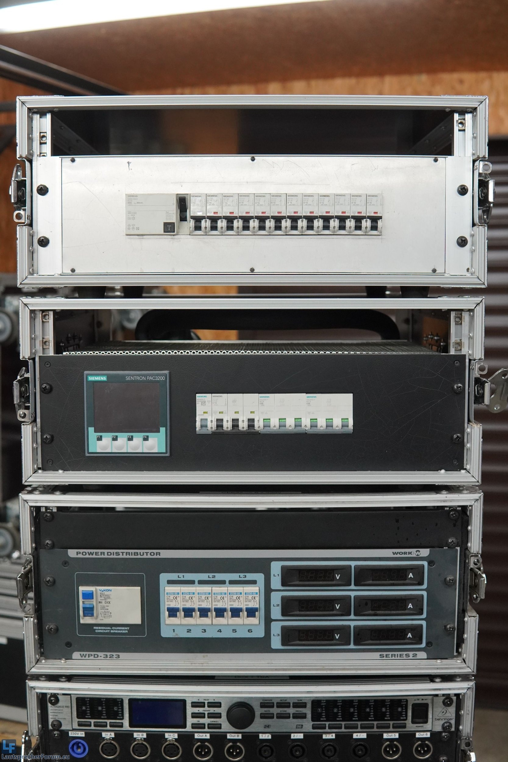

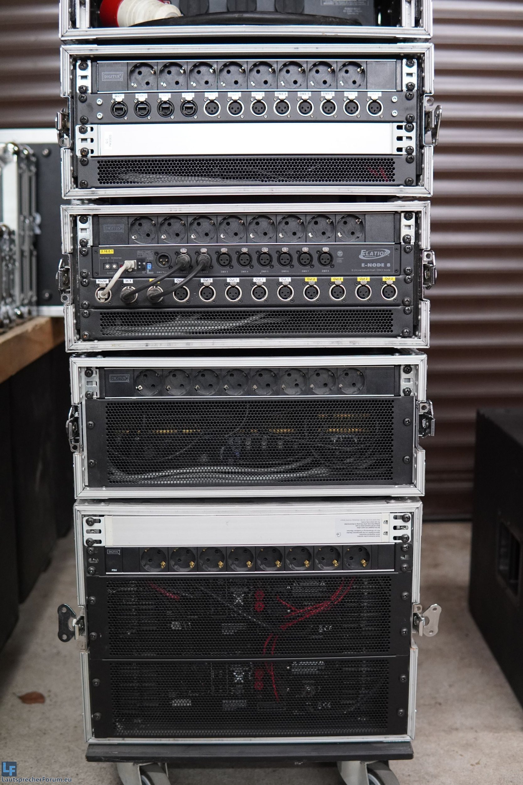

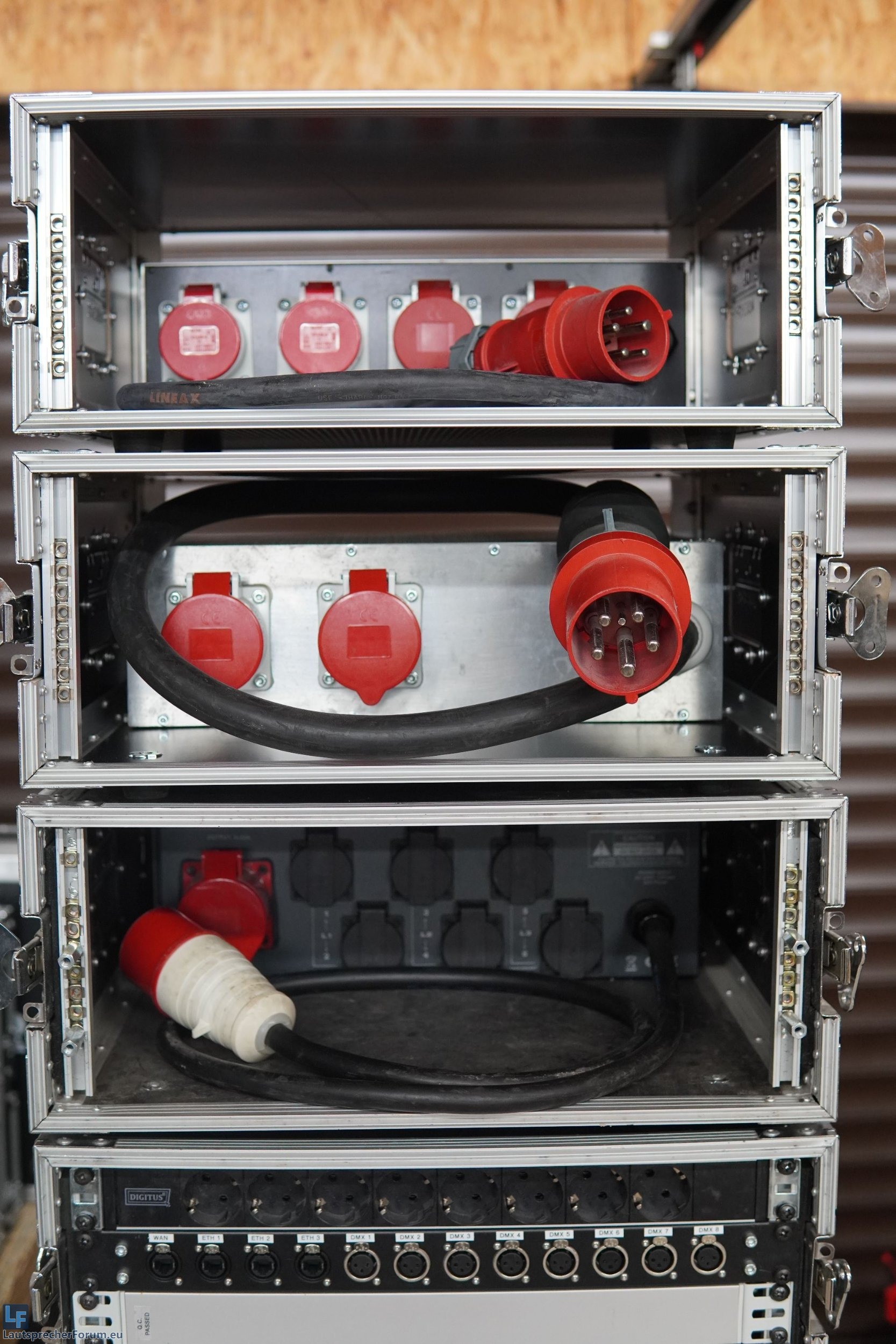

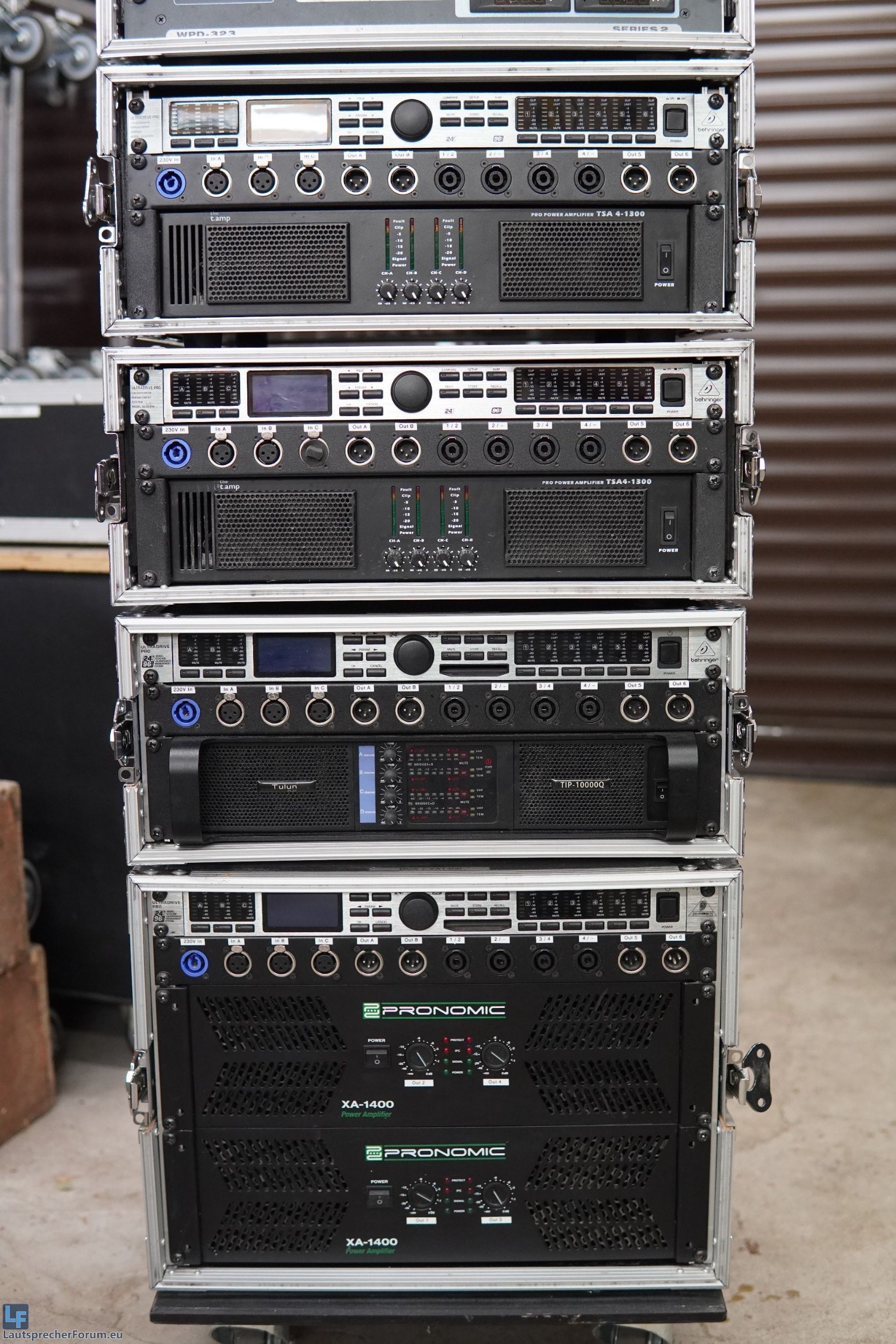

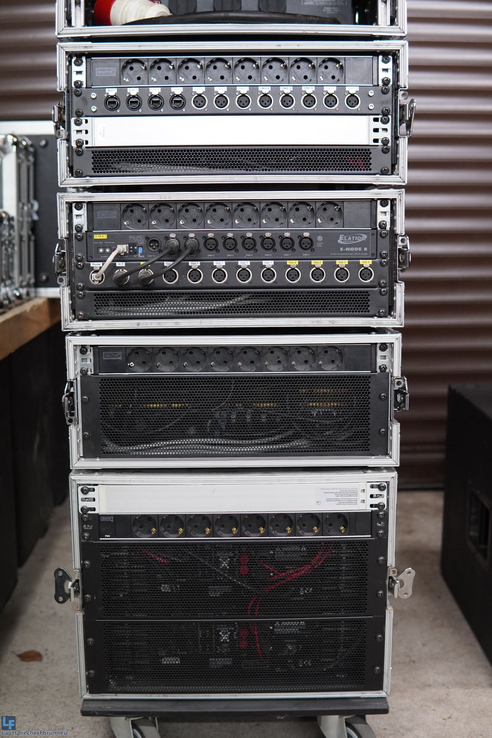

Hier noch ein paar Fotos als Inspiration.

Das mit der Steckdosenleiste hinten im Rack ist gut muss ich mir merken

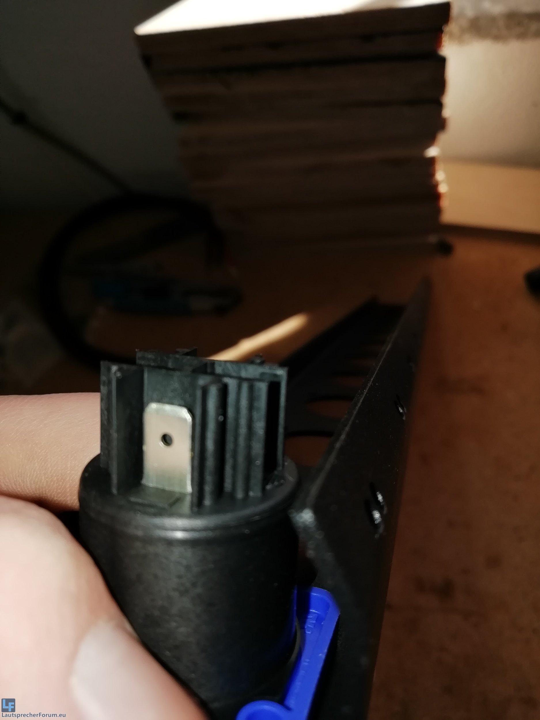

Beitrag von Hobbypabastler »

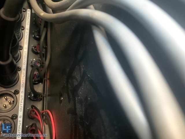

Also bei mir wird es jetzt die ich nenne es mal die "normale" Variante. Ganz einfach (8 He) Strom in/out, Signal in/out und Lautsprecher out und fertig. Ich hab mich jetzt dafür entschieden weil das Rack mit ziemlicher Sicherheit so bleiben wird solange ich die LMB mit den Tops betreibe.

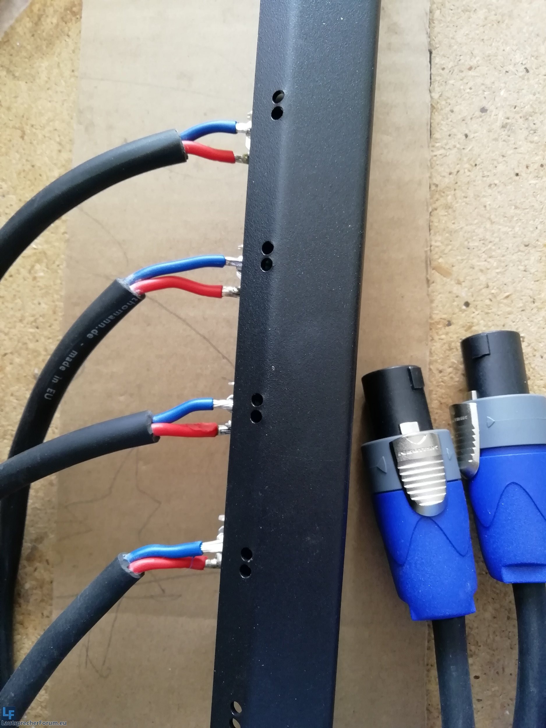

Aber warum ich eigentlich schriebe:
Ich hab mir bei Thomann die XLR Blende gekauft die auch noch eine Zugentlastung hat. Damit ich mir auch beim Strom keine Gedanken machen muss.
https://m.thomann.de/de/adam_hall_rackb ... eutrik.htm
Die Blende ist gut verarbeitet passt alles bloß das mit der Zugentlastung funktioniert nicht:
Hier mit dem Powercon Stecker
Hier mit den Speakon Steckern
War wohl doch nichts mit der Zugentlastung :lol2:
Mal schauen ob ich da noch irgendetwas mache oder ob ich es so lasse. :toptop:
Grüße :prost:
#41
Beitrag von luckyluke »
Ich hab die gleichen Anschlussblenden bei mir verbaut. Mach einfach mit dem Kabel ne Schlaufe und dann kannst du es mit nem Kabelbinder fest machen.
Wobei das bei den gelöteten Speakonbuchsen normalerweise nichtmal nötig ist wenn die Leitungen im Rack sauber festgemacht werden.
Ich hab das nur beim Strom und den Signalleitungen gemacht....
Beim Strom Berührungsschutz nicht vergessen!!!

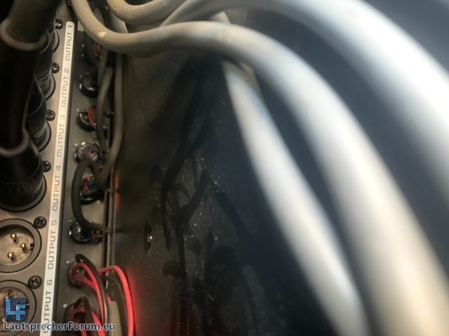

Hab mal schnell hinten rein geknipst, vielleicht erkennt man ja was
PS: beim Löten vielleicht noch etwas mehr Mühe geben / noch üben. Da sind 1 oder 2 Lötstellen dabei die sehen aus als hätten sie nicht das ewige Leben... wäre ärgerlich wenn dir da mal eine Leitung abkracht bei nem ruppigen Transport.
