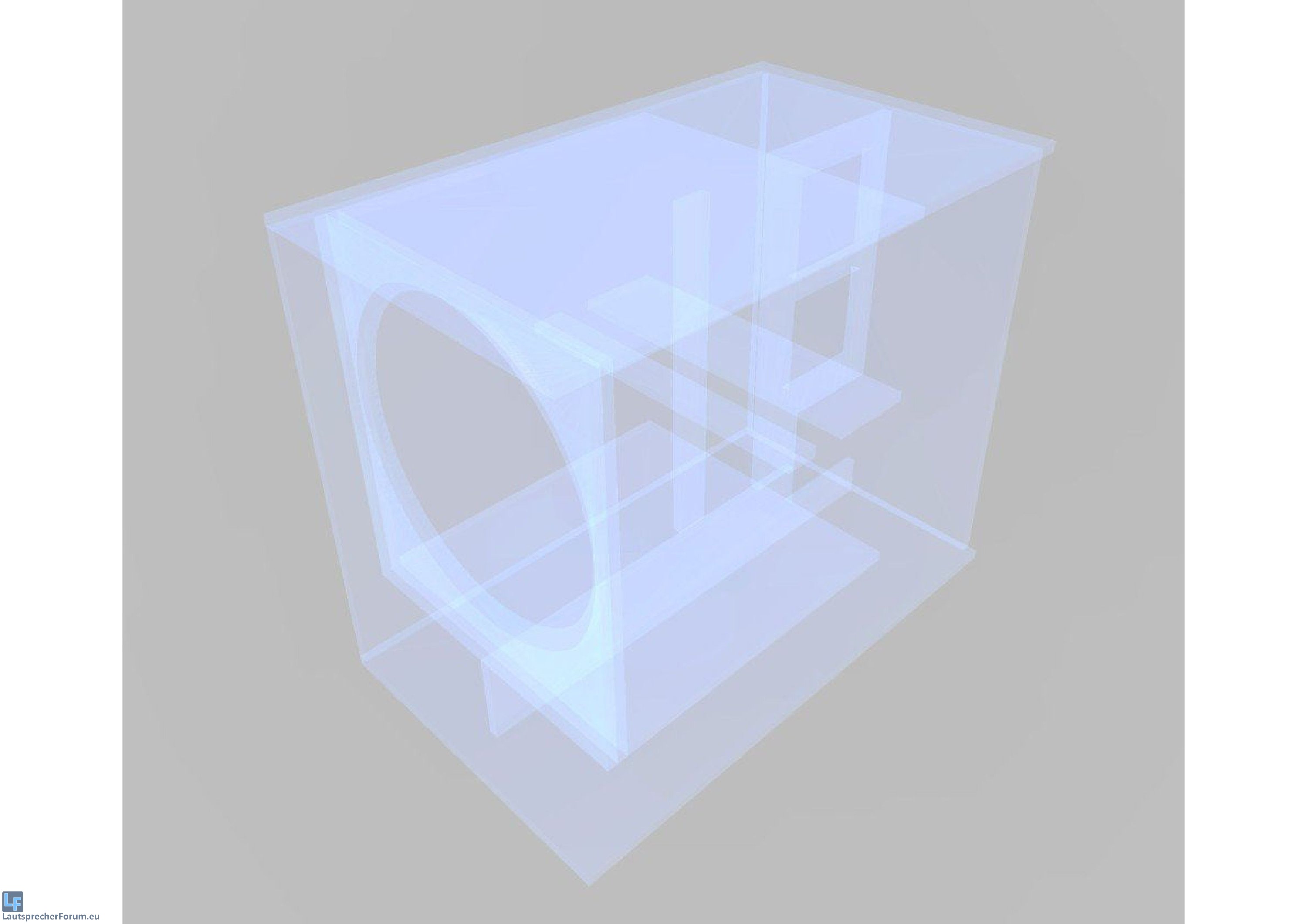

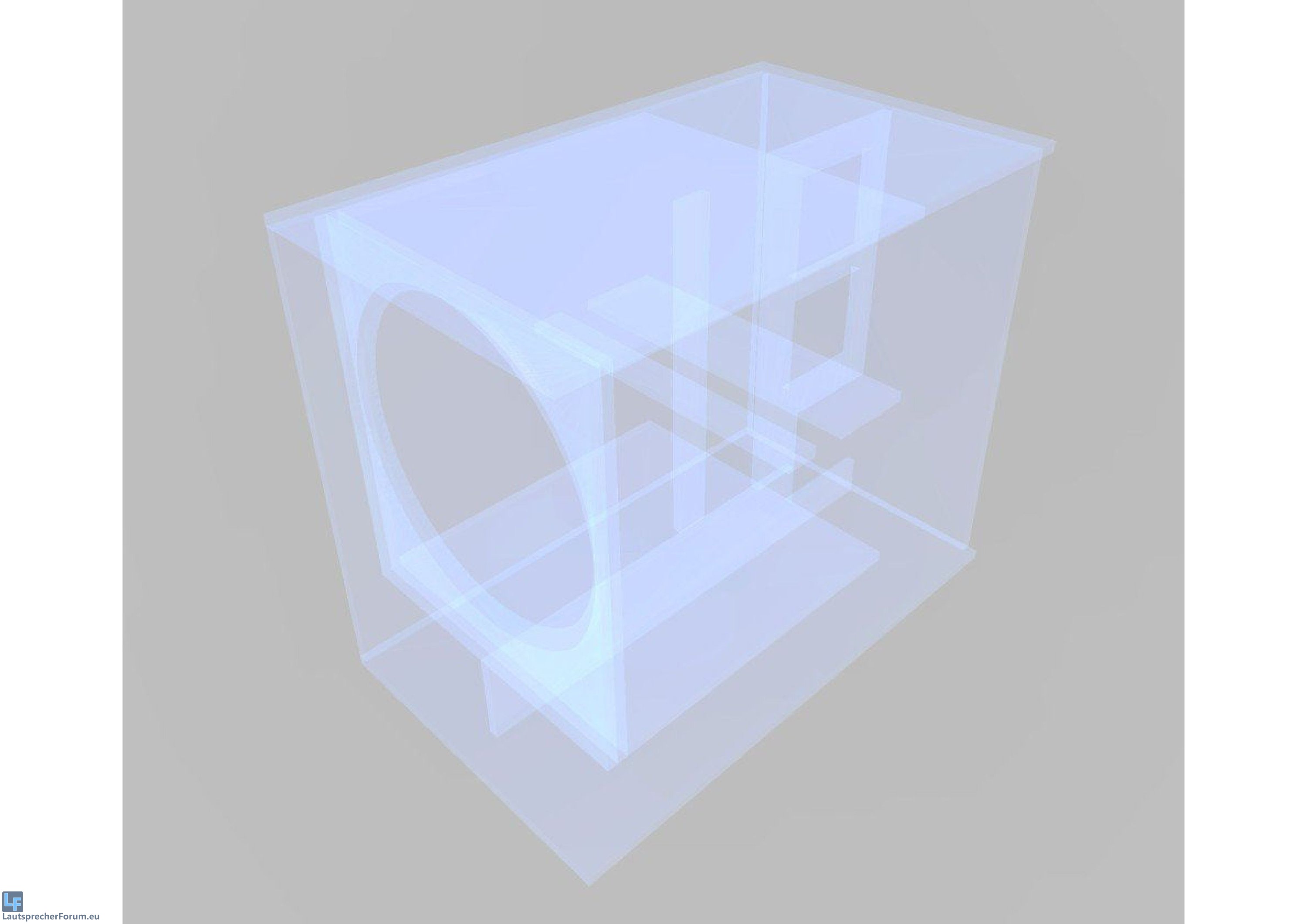

Re: 4x B&C 18 sw115 Welches gehäuse ? Bitte um HILFE
Guten Abend,
hab das Gehäuse mal etwas schmaler, dafür höher und tiefer konstruiert.
Der Volumen und der Port sind größentechnisch gleich geblieben.
Wäre schön wenn mal jemand drüberschauen könnte, ob das so passt. Und wenns soweit passt könnt ihrs ja gerne nachbauen

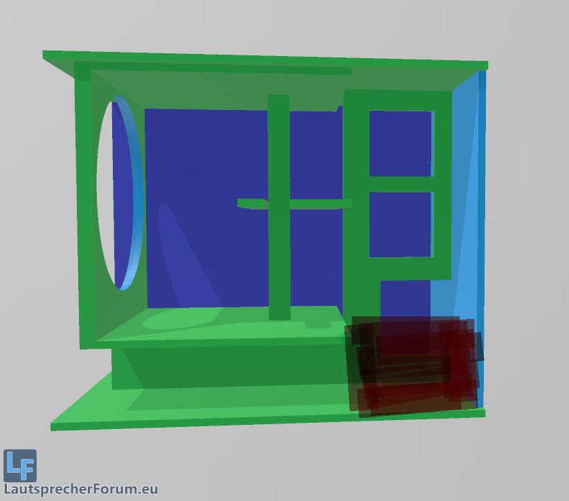

Von der Seitenansicht aus betrachtet, habe ich das Volumen rechts unten (hinter dem Bassreflexport) nicht zu dem Gehäusevolumen hinzugerechnet. Is das richtig oder gehört dieses Volumen noch zu dem Nettovolumen für den Speaker? Das Volumen dieses Bereichs entspricht schließlich etwa 17L.
Also kurzgefasst, zähl das Volumen von Endkante des Bassreflexportes bis hin zur Rückwand zu dem Nettovolumen?
Ich würde mich sehr über eine schnelle Antwort freuen. Ich meine den hier markierten Bereich:
Mfg
Mfg
Leo T
- Beiträge: 47
- Wohnort: Ochsenfurt
- Bedankung vergeben: 40 Mal
- Bedankung erhalten: 16 Mal
Ja das markierte Volumen wirkt genau wie der Rest innen als Luftfeder des Bassreflex-Gehäuses, die Trennung ist wirklich nur da wo der Port anfängt. Bei Ports die größer auslaufende Enden (flared)haben wird es dann schwieriger den Strich zu ziehen

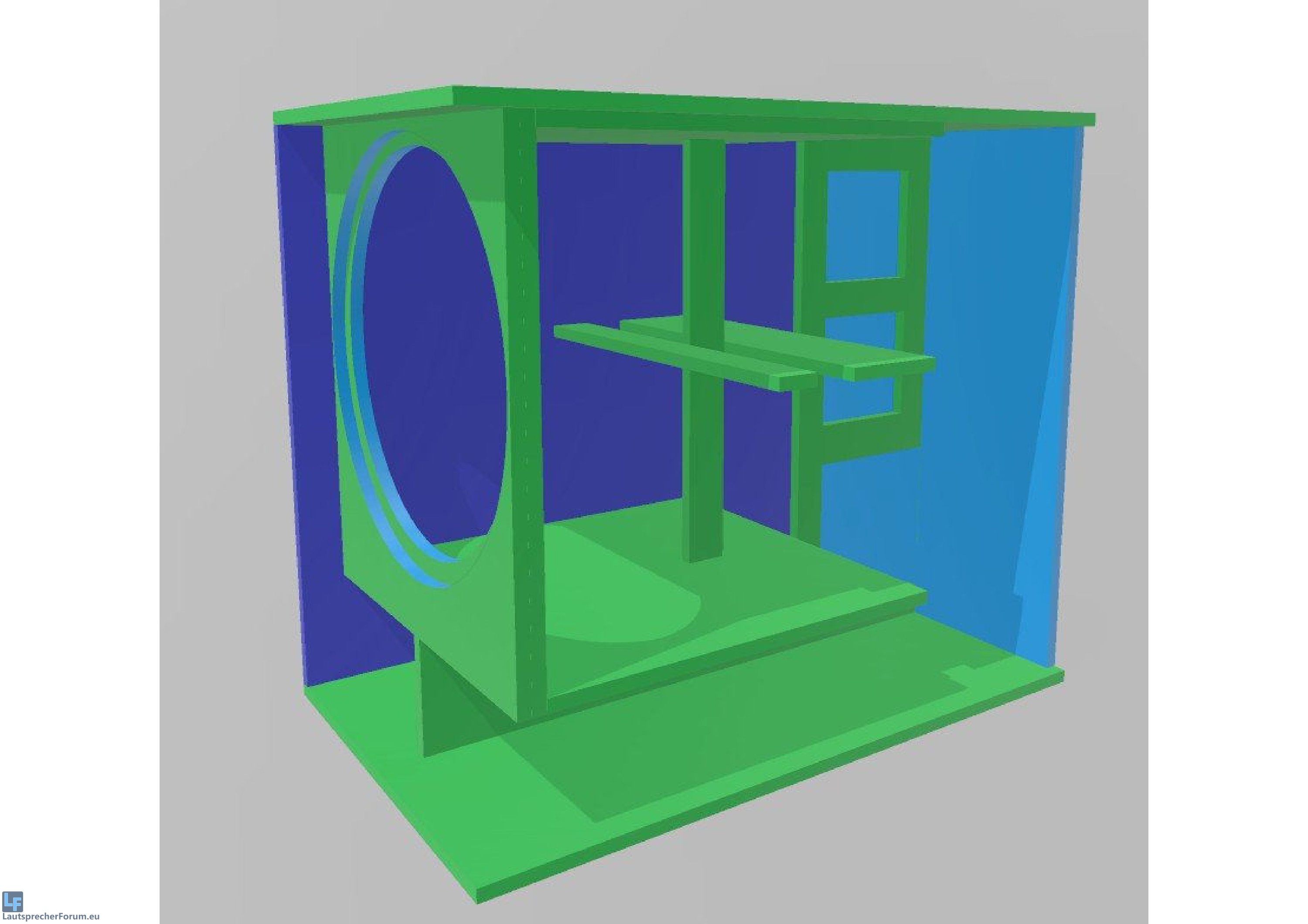

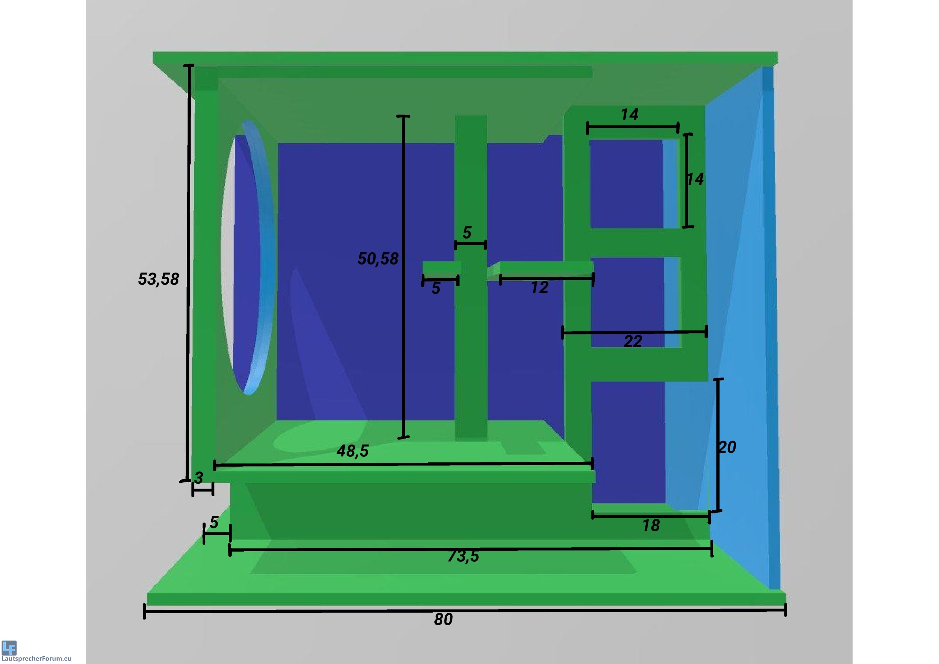

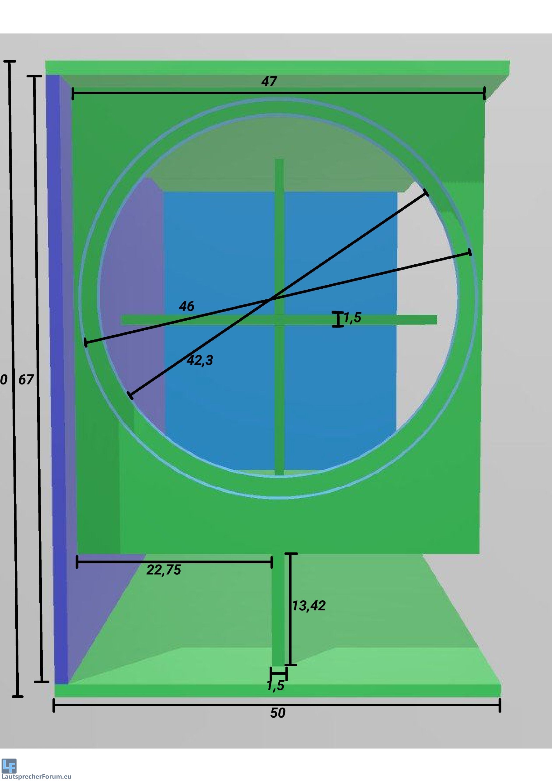

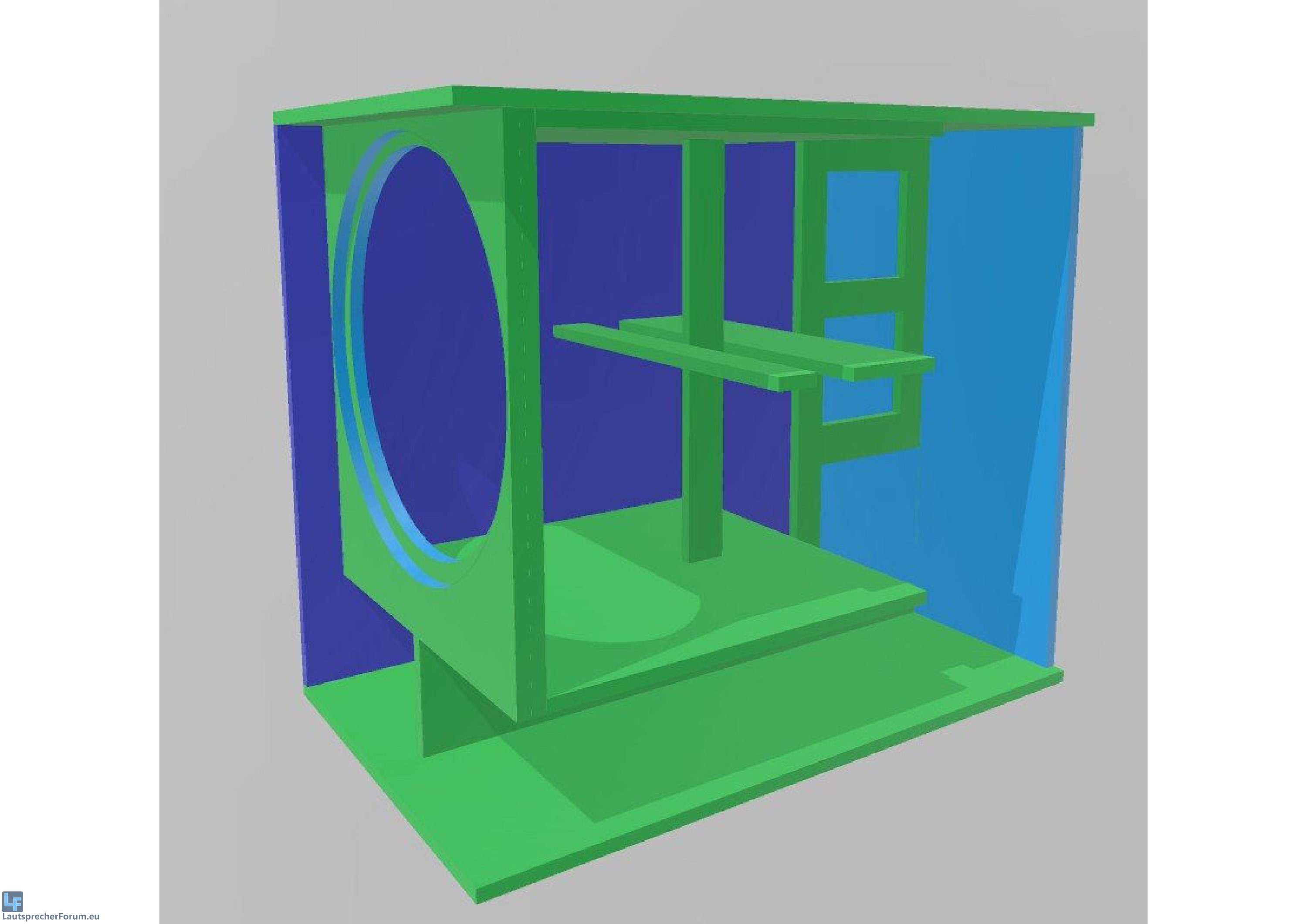

Soo, das Gehäuse ist nun fertig.
Volumen, Port etc ist identisch zu dem Gehäuse von Filo. An dieser Stelle auch vielen Dank an dich, dass du die Pläne veröffentlicht hast.
Nun zum Gehäuse: 50x70x80 (BxHxT)
Hier meine Pläne, sollte soweit alles passen:
Sobald ich den ersten Prototypen gebaut habe, melde ich mich.
Lg
Lg
Hi zusammen,
erstmal sorry für das Ausgraben dieses Threads.
Beim Suchen nach Bauplänen für potente und tiefgehende Subwoofer bin ich hierauf gestoßen und hätte zwei kurze Fragen dazu.
Laut meiner Simulation liegt f3 etwa bei 36Hz und ich würde gerne ein bisschen mehr Tiefgang rausholen wollen.
Das Volumen würde dadurch ja auch weniger werden und jenachdem so richtung 155 - 165L sinken.
https://www.audiofotos.eu/image/a4h9v
[mention]Levo[/mention] und [mention]mlr-Veranstaltungstechnik[/mention] wo trennt ihr aktustisch und elektrisch?
Habt ihr Erfahrungen, wie wie gut der Sub bei 80-110Hz performt?
Um gleich noch ein paar Fragen an mein Vorhaben zu klären, die evtl. kommen könnten:
Amping ist FP14 für die Bässe, Tops darüber sind ND15 von AZ und Musik wird großteils Hardstyle / Rawstyle / Hardcore, Trap, Drum and Bass und Darktechno.
Besten Dank und Grüße,
Dalas
Um das Tuning, wie [mention]Birdman[/mention] auch vorschlägt, auf ~35Hz zu bekommen ohne dabei den Plan komplett umzuwerfen, könnte ich da einfach den Port nach oben verlängern so wie in Rot auf dem Bild dargestellt?Gelöschter Nutzer hat geschrieben: ↑4. Apr 2021 08:55 Optimal wären m.E. 150l, 35hz, 600cm2.
Dalas
Sabbelbacke
- Beiträge: 451
- Bedankung erhalten: 33 Mal
Ich persönlich halte es sogar für viel besser, einen alten Thread zum gleichen Thema wieder zu benutzen als alle Nase lang zu ein und demselben Thema einen neuen Thread aufzumachen (Facebook, Discord, usw.. style)... SO entshet über die Zeit eine relativ sortierte Wissensansammlung statt dutzender Postst, die ein und das selbe Thema zig mal neu anfangen....
Port kannst Du Verlängern und damit das Tuning nach unten ziehen. Gleichzeit verlierst Du Wirkungsgrad und die Verluste im Port werden größer
5 hz hin oder her sind den Aufwand nicht wert und spielen schon im Bereich der Varianz ob Du den Port in die Ecke klatscht, in die Mitte oder den fertigen Bass im Rudel auf den Boden stellst vs. einzeln geflogen......
Reine Bassreflex Bässe sind gute "Allrounder" und haben in der Regel kein Problem auch über 80 Hz noch halbwegs ordentlich zu spielen.
FP14 = LAB 2 Kanal Klon der FP 14000 ? Kann man nutzen, fürs Geld meist ok - aber kein ausgewiesener Bassamp und der Weissheit letzter Schluss für eine Basswandenung.... Ich vergleiche hier aber auch mit "dem besten vom besten" - die LAB Clone (wenn man welche erwischt hat, die ordentlich sind) machen für das Geld einen guten Job, haben genug Power - go...
