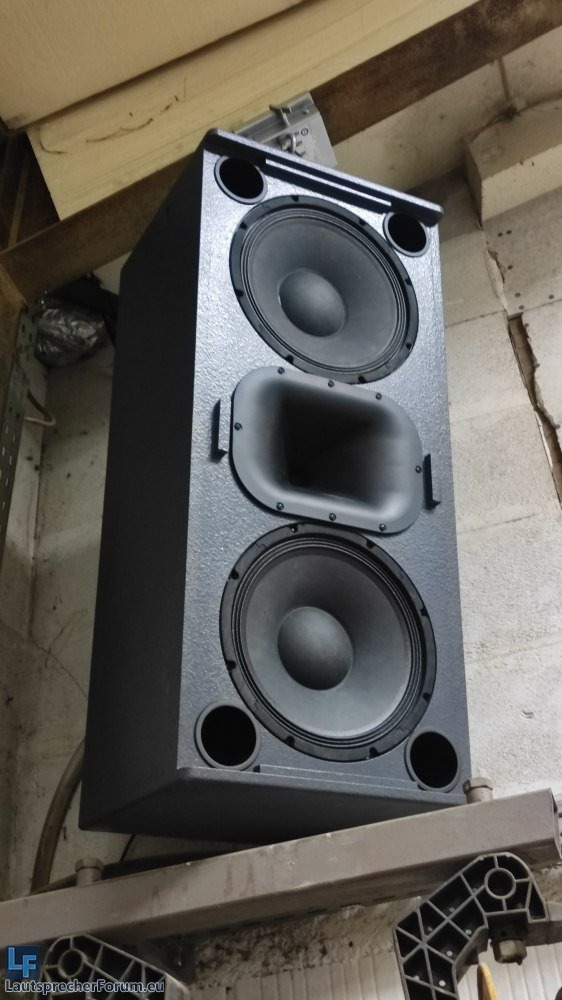

Dazu habe ich dann Resteverwertung betrieben und einfach 2x12" Tops gebaut, bestückt mit Kenford PA300 V2 (4 Ohm) und Comp50b am Eminence Horn.
Das ist eigentlich massiv überdimensioniert für meine Werkstatt, aber ich muss sagen, mit ordentlich Membranfläche in den Topteilen ist das bei
lauterem Werkzeug/Arbeiten mal richtig angenehm, da sich der Kram gut durchsetzt.

Also ein 212er entspricht ja knapp einem 18er.
Ich hier in meinen 160m² habe den einen JM-Sub212 und ich kann den bei weitem nicht ausfahren, netmal neben der Arbeit,
da mir das Styropor von der 6m hohen Decke herunterbröselt und es mir die Regale ausräumt.
Da würde ich sagen, dass der LF-SUb212W, der etwas weniger potent ist, für 40m² auch schon überdimensioniert ist.
Und ganz zur Not baut man sich für netmal 150€ einfach einen 2ten dazu
Holzholo
Themenstarter - Lagerputzer
- Beiträge: 16
- Registriert: 10. Feb 2022 12:31
- Wohnort: Itzehoe
- Bedankung vergeben: 7 Mal
Re: Pa in der Werkstatt
Ok, überzeugt, dann werde ich den Jl-Sub 212 nehmen, dazu dann die Jl Sat 10, wenn ich sie auftreiben kann, hab irgendwie ein besseres Gefühl als bei den Sat 8er
