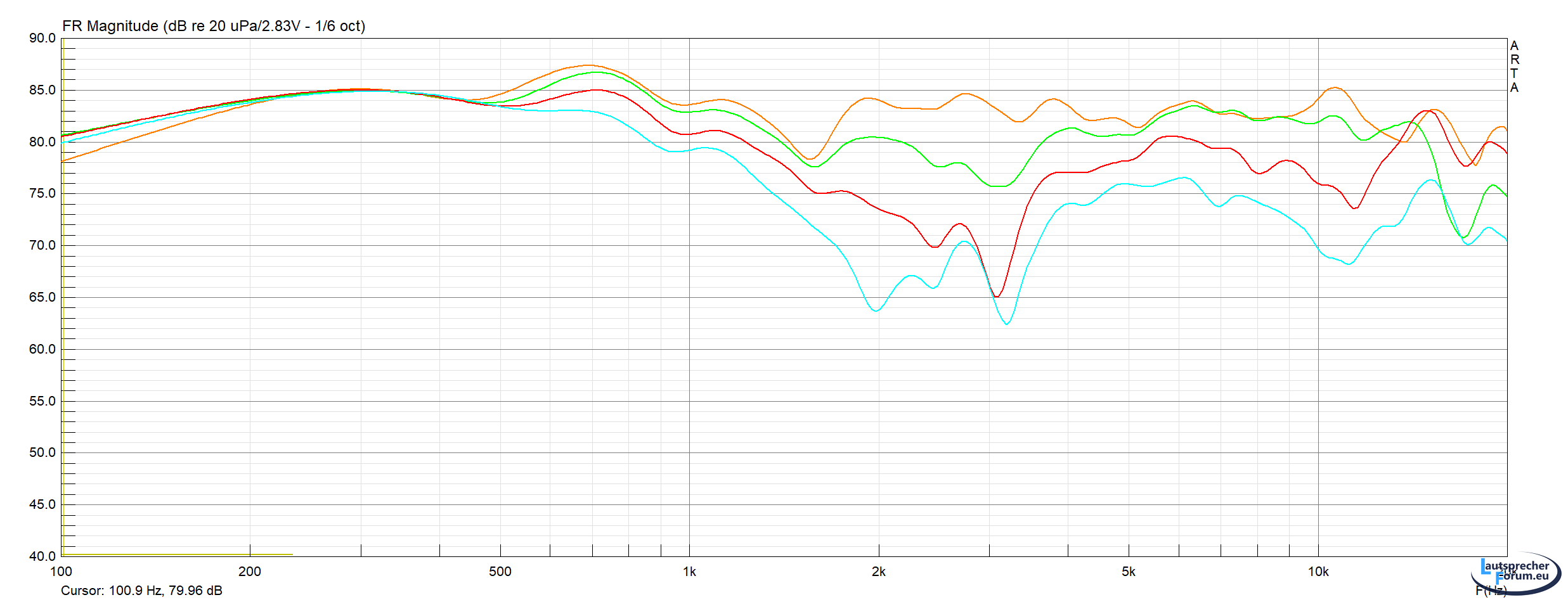

Zu 3. - Verhalten außerhalb der Achse (Horizontal)
Optimales verhalten
Optimales verhalten
Suboptimales Verhalten
