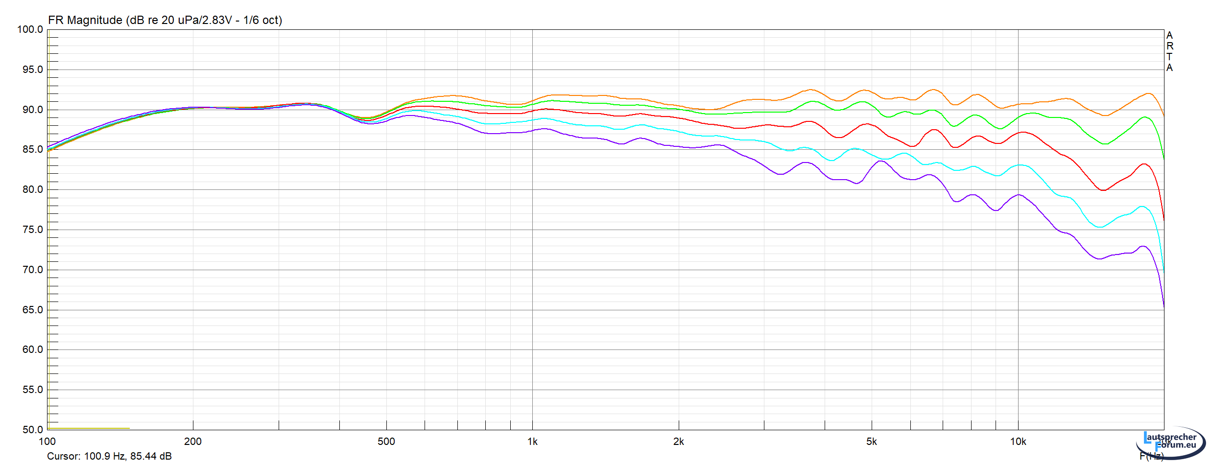

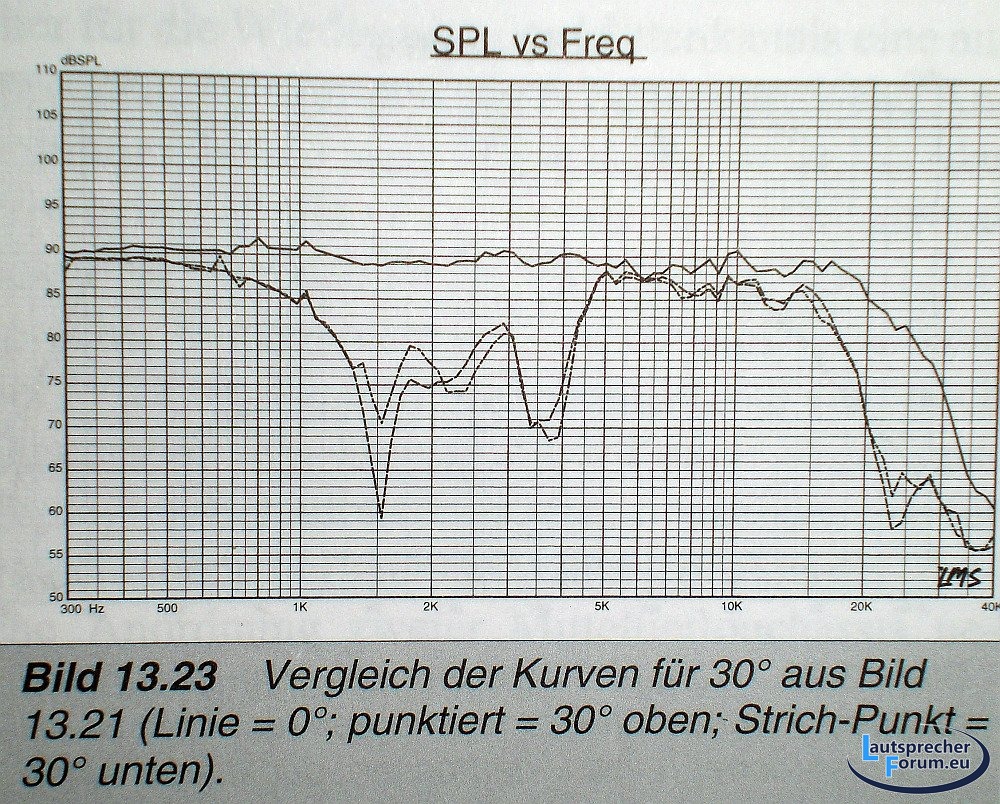

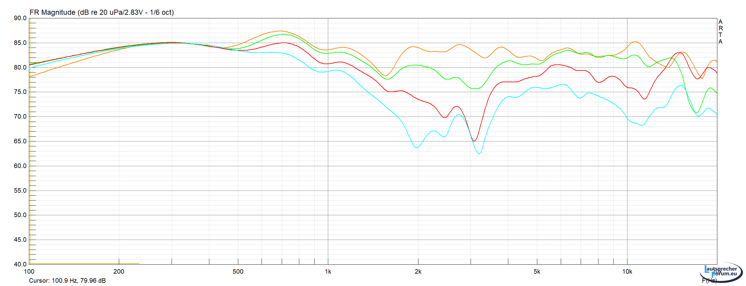

3. Wenn eine Lautsprecherbox nicht sauber abstrahlt, wird das natürlich außerhalb der Achse auch zum riesen Problem,
im Idealfall sollte nämlich nur der (Super)Hochton langsam, aber sauber abfallen.

Zu 1. - MTM = Mid-Tweeter-Mid, also die typische D'Appolito-Anordnung (Ob's eine echte ist, ist abhängig von Komponenten und vor allem der Schaltung).
Wer solche Kisten legt, hat horizontal außerhalb der Hörachse massive Einbrüche.

Zu 3. - Verhalten außerhalb der Achse (Horizontal)
Optimales verhalten
Optimales verhalten

  • Reflexionen aus der Mitte und von hinten sowie Reflexionen die mit weniger als 5ms Verzögerung zum Hörplatz kommen sind zu vermeiden bzw. sollten (in der Summe) min. 25db leiser sein als der Direktschall
  • Das Reflexionsbild der Boxensignale darf sich tonal nicht zu sehr von den Reflexionen anderer Schallquellen in diesem Raum (z. B. der eigene Stimme) unterscheiden
Wäre vielleicht etwas für einen eigenen Thread über Reflexionen bei Hifi und Heimkino.
