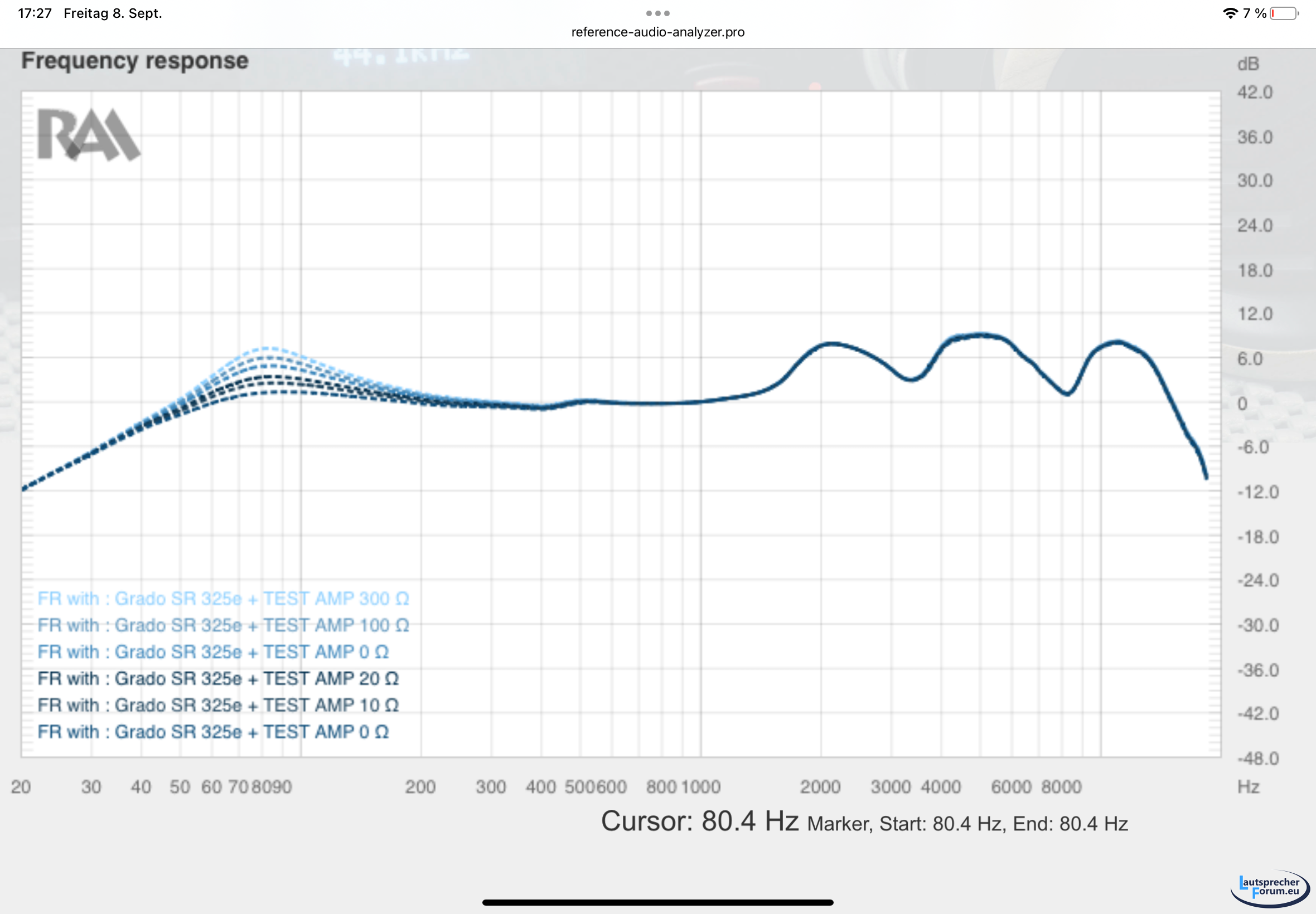

Hat schon jemand Erfahrung mit dem Kopfhörerausgang des ampxl?
Ich habe Kopfhörer mit 38 Ohm und der Ausgang des ampxl geht von 16 bis 600 Ohm.
Der Bass ist toll, die Höhen sind etwas mickrig, wenn ich ihn daran anschließe.
Ist der Kopfhörerausgang des ampx zu gebrauchen? Oder nur ein nettes Gimmick?

Kann man nicht pauschal beantworten . Der nuControl X hat 10 Ohm Ausgangsimpedanz, vermutlich wird der XL den gleichen OP-Amp benutzen. Auf der sicheren Seite ist man, wenn der Kopfhörer in etwa die 8- bis 10-fache Impedanz hat. Es kommt aber auch auf den Impedanzverlauf der Kopfhörer an, wie stark bei ungünstigen Ausgangsimpedanzen der Frequenzgang beinflusst wird.
Wenn Du uns die Kopfhörer mitteilst, könnte man direkt mal nachschauen, ob sie schon vermessen wurden und wie stark sich die Änderung auf den Frequenzgang auswirkt.
Dass, was Nubert da angibt, ist absoluter Murks und schlicht intransparent. Das hat Gründe, bei einer Impdeanz gegen 0 Ohm wirbt man damit in der Regel. Aber es gibt auch andere Firmen, wo man die Impedanz erfragen und hoffen muss, dass man überhaupt eine Antwort erhält.

Hallo und danke,
Ich habe den Grado SR325X.
Ich spiele mit dem Gedanken, mir einen gescheiten Kopfhörerverstärker zu besorgen... .
Ich habe ihn zum Vergleich an den Bluenode N130 angeschlossen und es klingt viel besser als am ampxl.
Kann das damit zusammenhängen, dass er am Nubert ka.... nicht so gut klingt, weil das Signal vom N130 per Coax in den ampxl geht und von da in den Kopfhörerverstärker und dann in den Kopfhörer?
Da ist zwischen dem N130 und dem ampxl ein großer Unterschied zugunsten des N130.

Vorweg, ich glaube nicht, dass der Ausgang an der Bluesound Node hochwertiger ist, ganz im Gegenteil. Du könntest Nubert kontaktieren und die Ausgangsimpedanz erfragen (dabei nicht mit der 16-600 Ohm-Aussage abspeisen lassen).
Im RAA Project kann man alle erdenklichen Geräte und Hörer prüfen. Leider gibt es dort nur den Grado 325e, der aber ein ähnliche Impedanz zu Deinem Hörer zu haben scheint:
https://reference-audio-analyzer.pro/en ... #gsc.tab=0
Hier ist ein Diagramm, wie der Hörer auf verschiedene (konstante) Impedanzen reagiert, in der dazugehörigen Tabelle im Link sind die Änderungen im Frequenzgang zu sehen:
Ich würde sagen, das ist noch recht harmlos und sollte auch mit 10 Ohm, falls der Amp XL sie hat, passen. In der Grafik ist ein kleiner Fehler, die mittleren 0 Ohm sind eigentlich 50 Ohm, das ist aber hier irrelevant.
