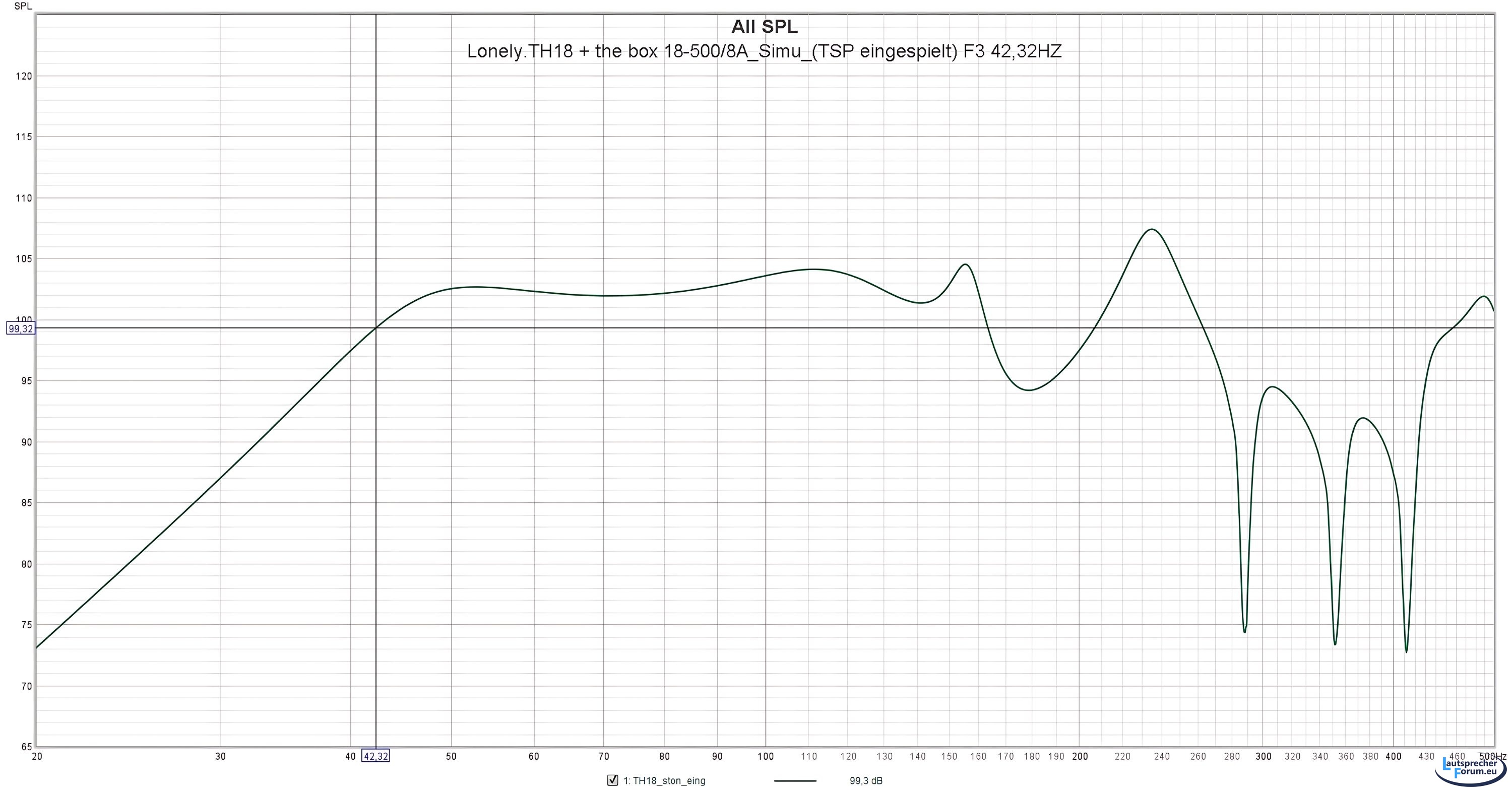

Nach der erneuten Simulation mit den aktuellen, eingespielten TSP ging mein TH18 wieder etwas tiefer und linearer, was auch den Erfahtungsberichten der MTH-46LC Nachbauer entsprach

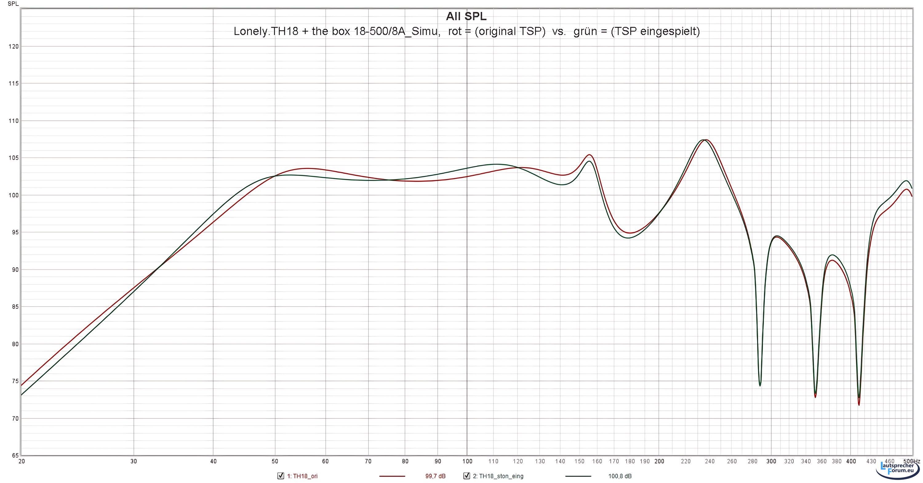

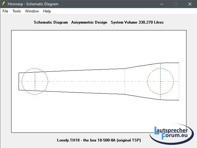

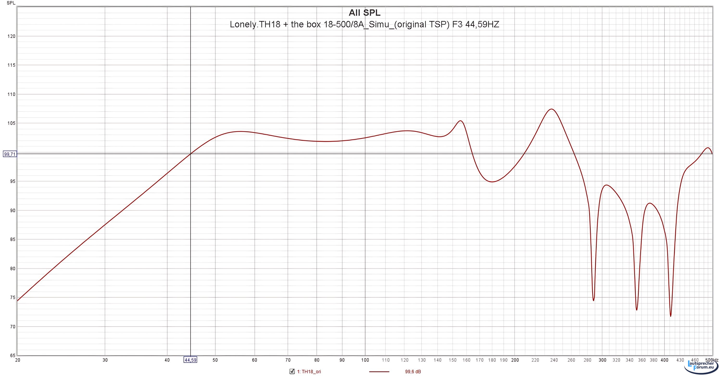

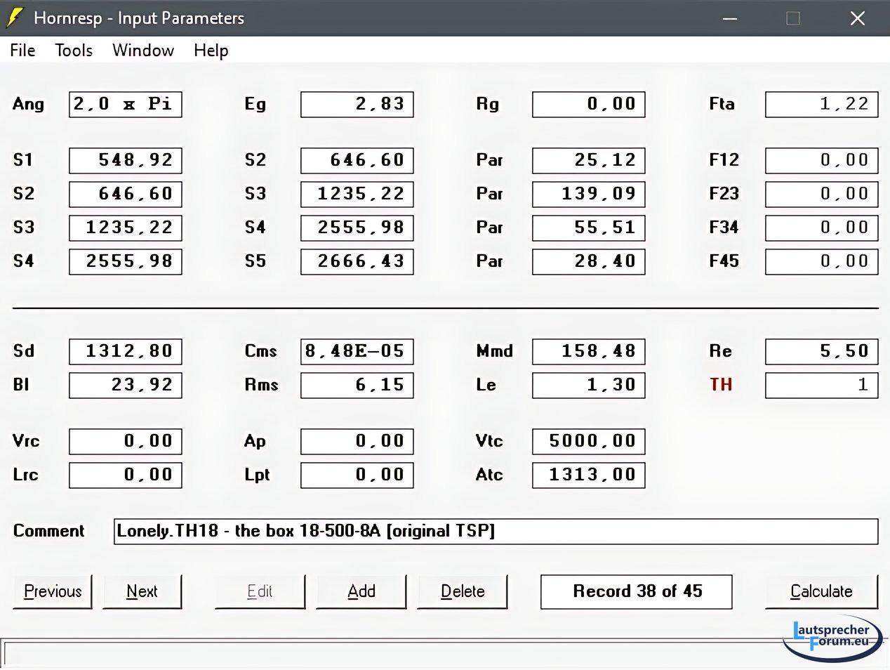

Hier die Simulation zu meinem Lonely.TH18. Vorzugsweise natürlich in Hornresp
Eingabemaske mit den original TSP
hier der simulierte Frequenzgang mit den original TSP
hier der FG mit den einspielten TSP

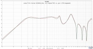

und hier beide FG-e übereinander gelegt. Man sieht die Tendenz zum deutlich linearen FG. Der Wirkungsgrad wird sich wohl zwischen den beiden Simus einpendeln. Die Hoffnung, dass paar tiefe Frequenzen dazu kommen, besteht natürlich weiterhin. Siehe oben!

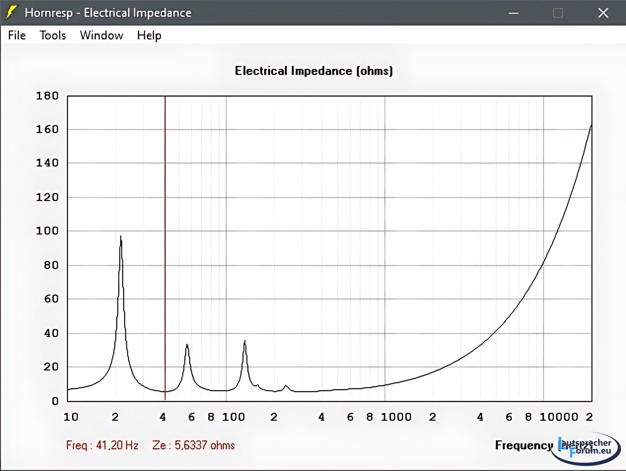

elektrische Impedanz Fb 41,2Hz

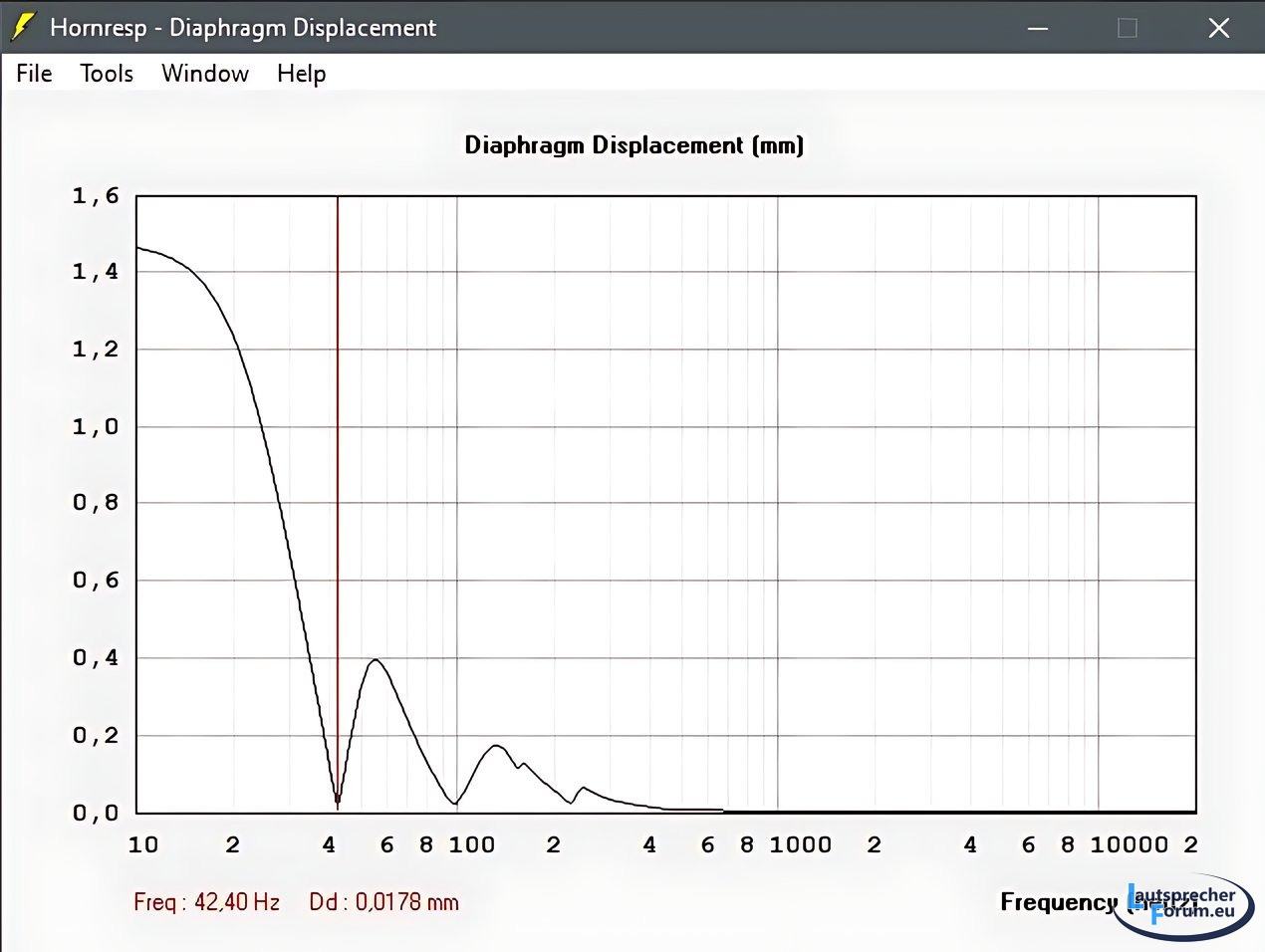

Hubminimum Fb 42,4Hz

und hier das Nettovolumen ink. der Halskammer (Ausschnitt des Treibers + Konus des Treibers)

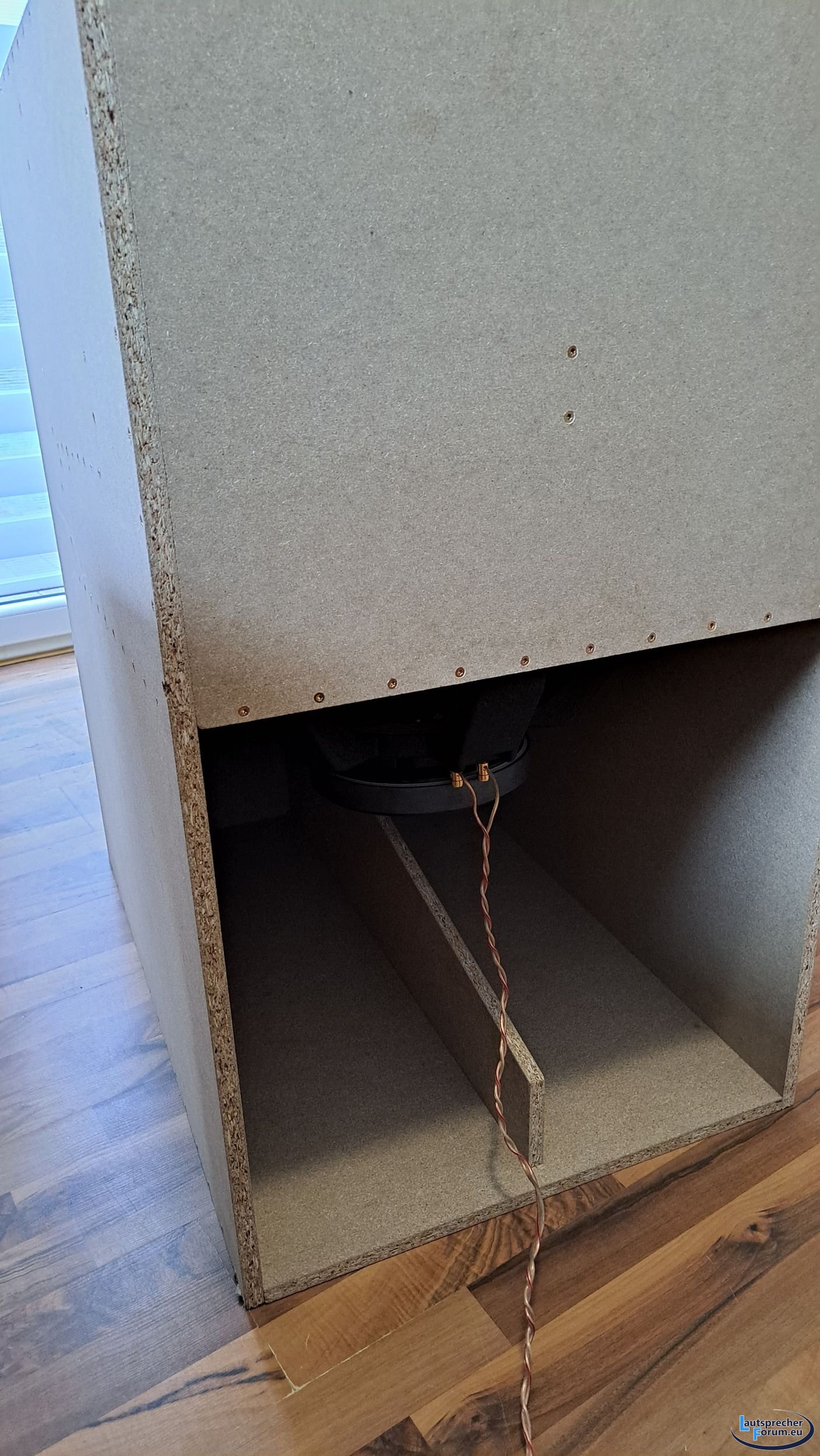

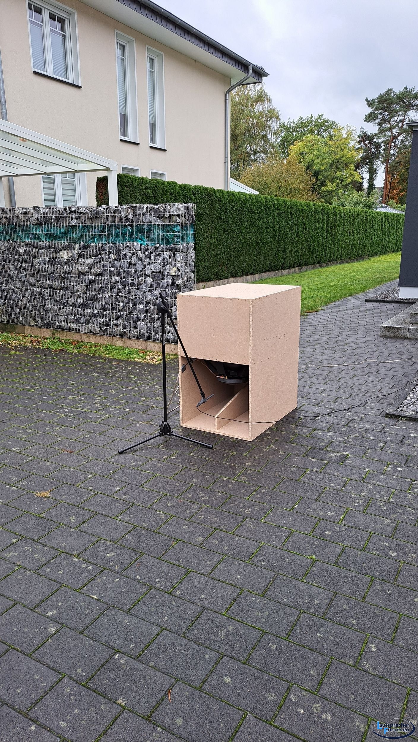

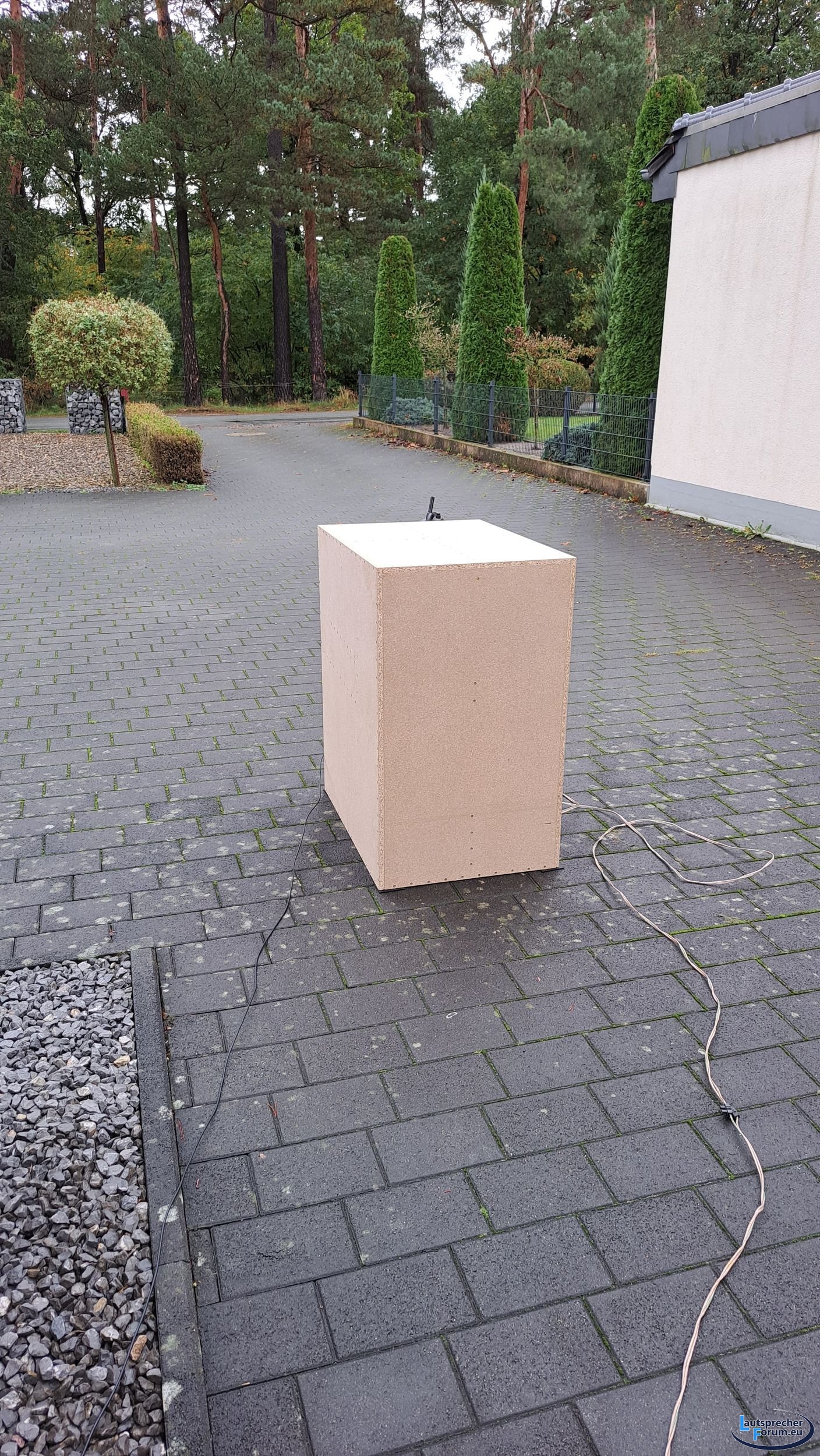

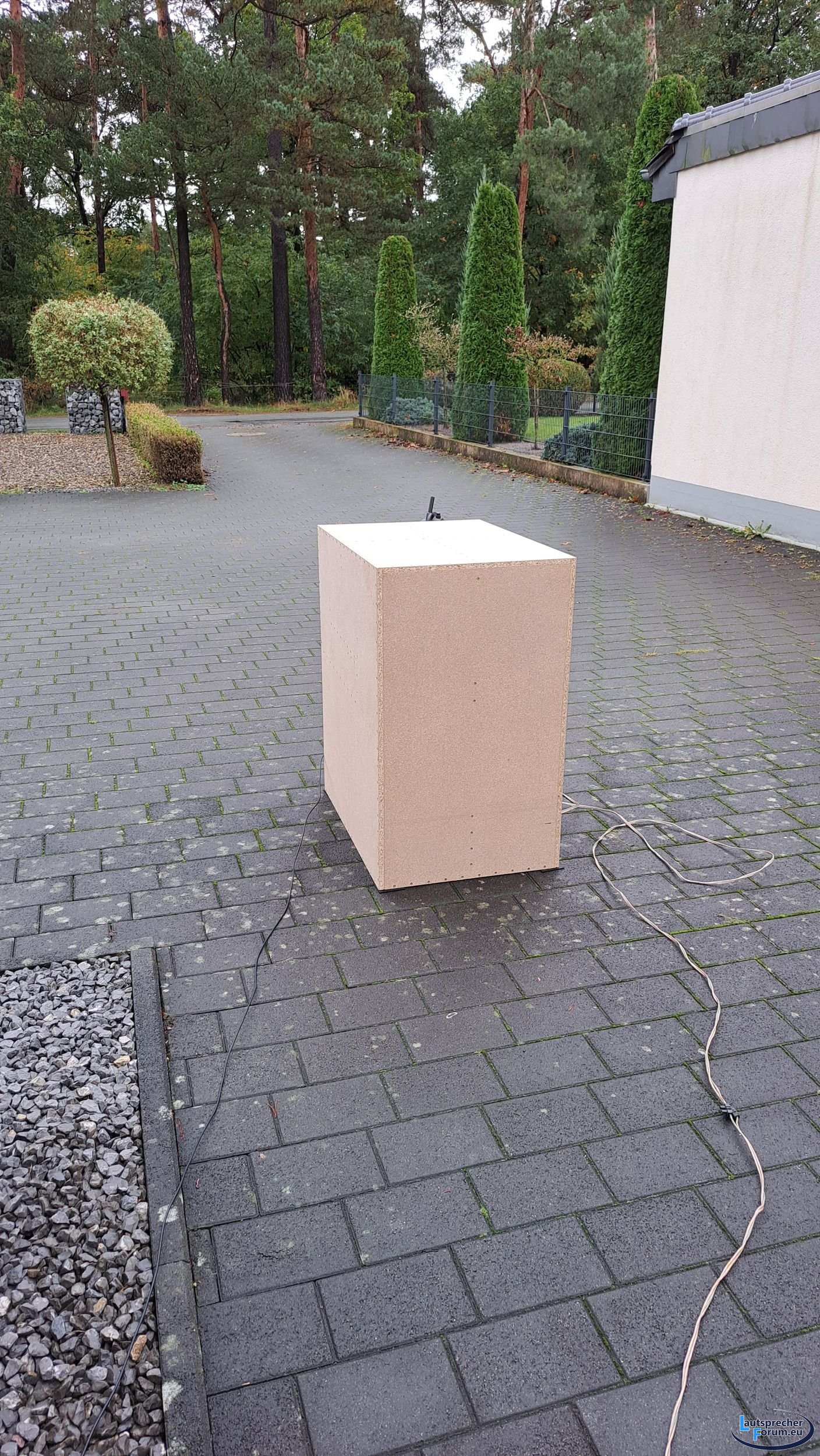

In einer für mich persönlicher Rekordzeit von einer Woche habe ich den Prototyp fertiggestellt.
Um die Entwicklungskosten möglichst niedrig zu halten, habe ich den Bauplan in 16mm Spanplatte umgestrickt und auch aufgebaut.

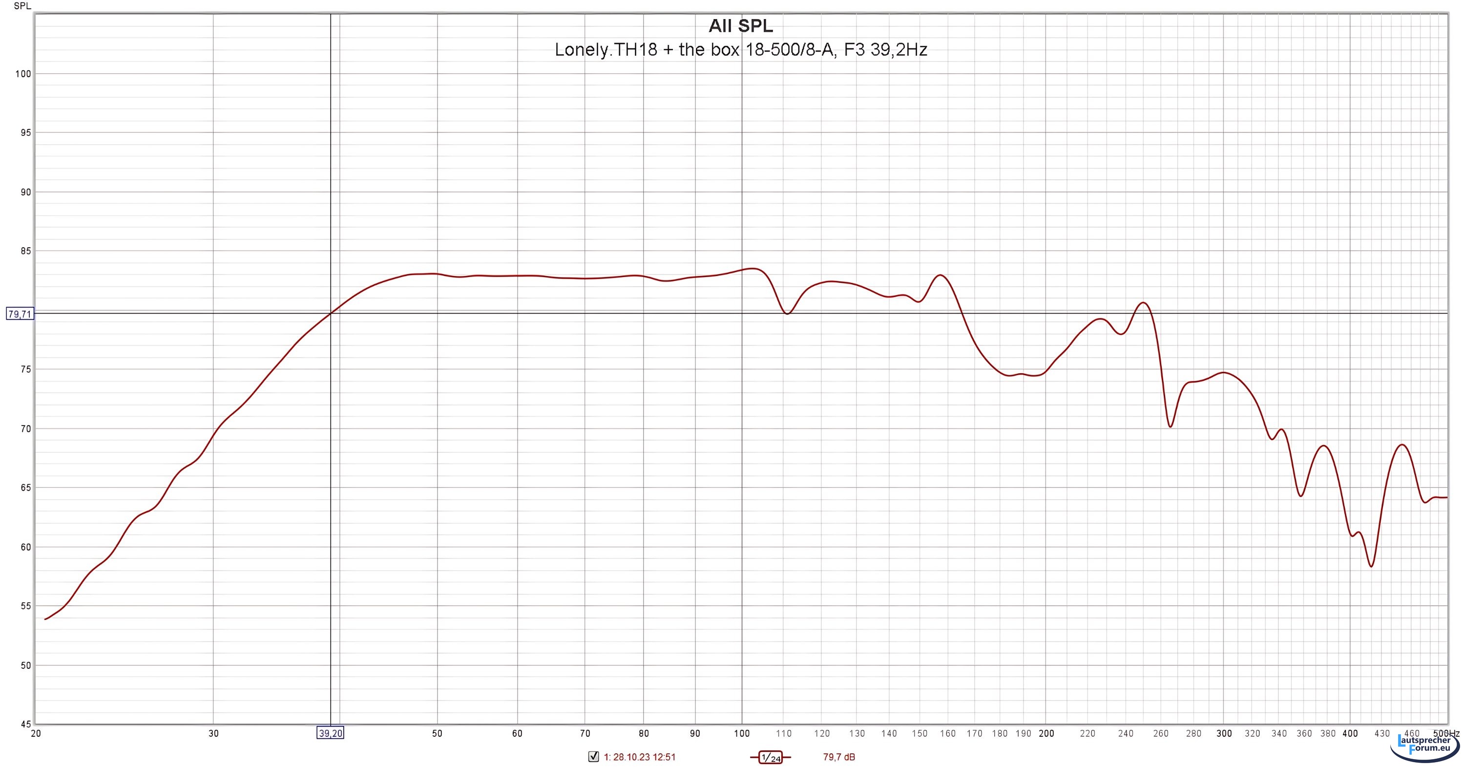

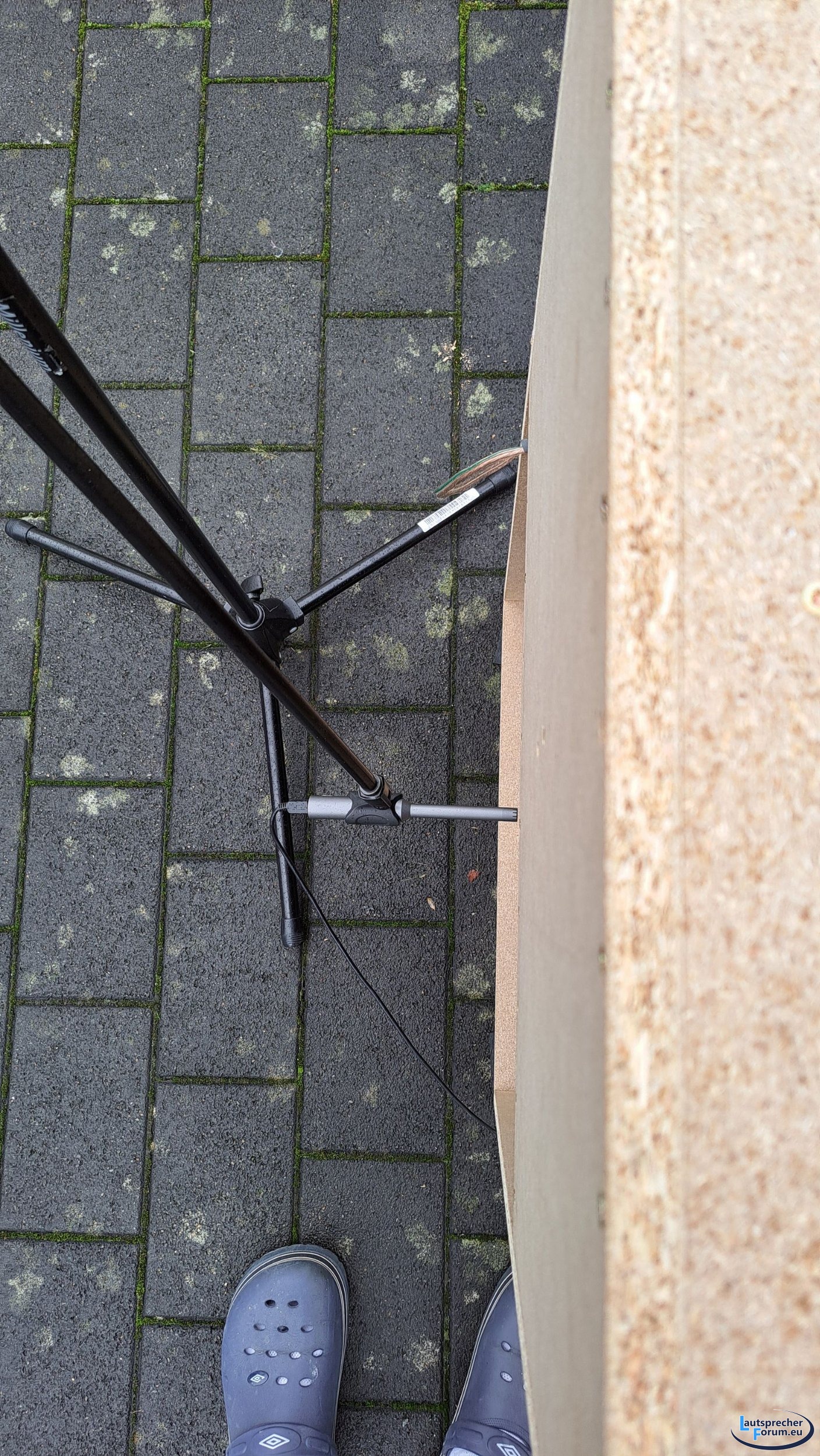

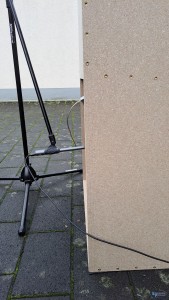

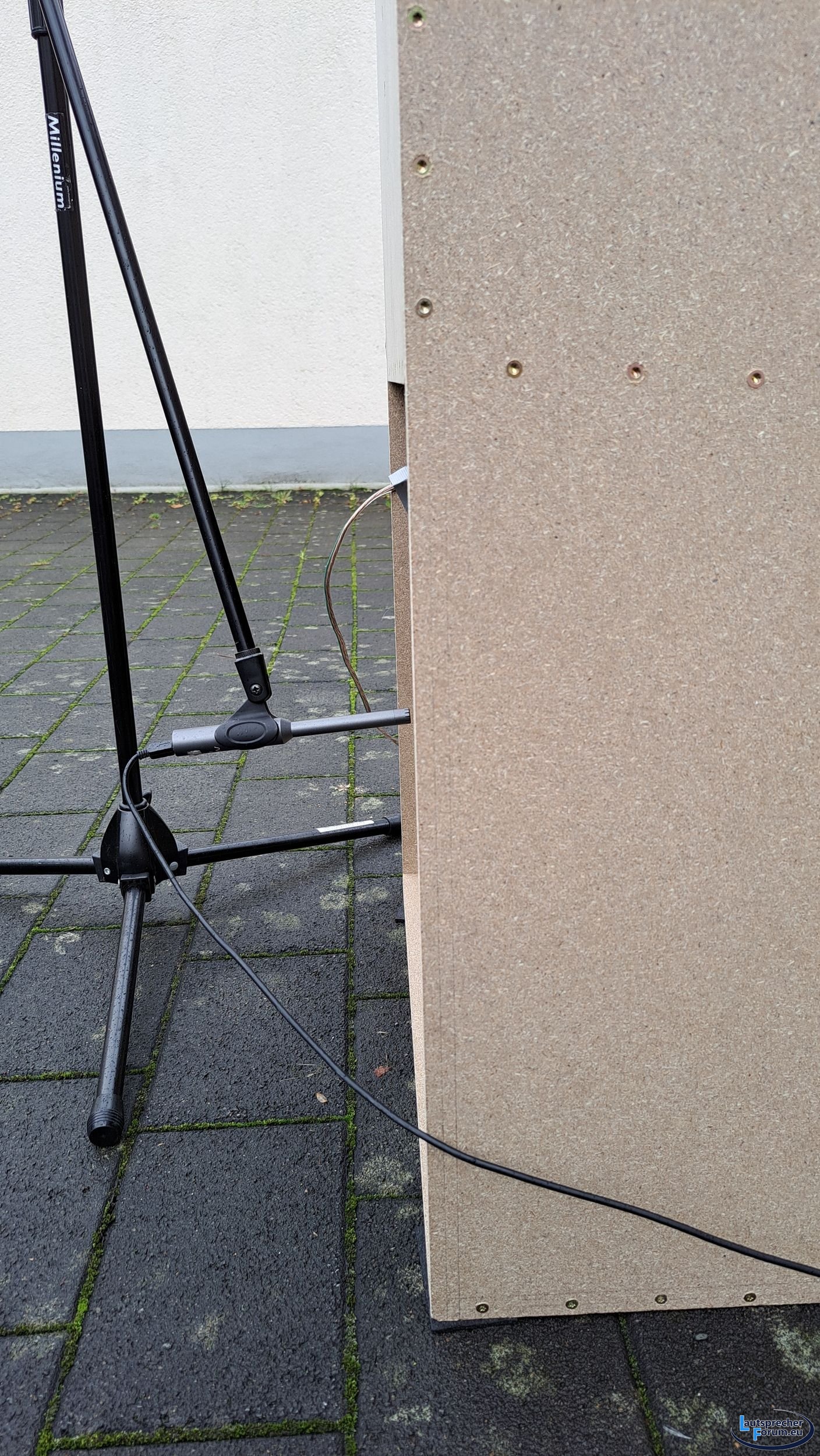

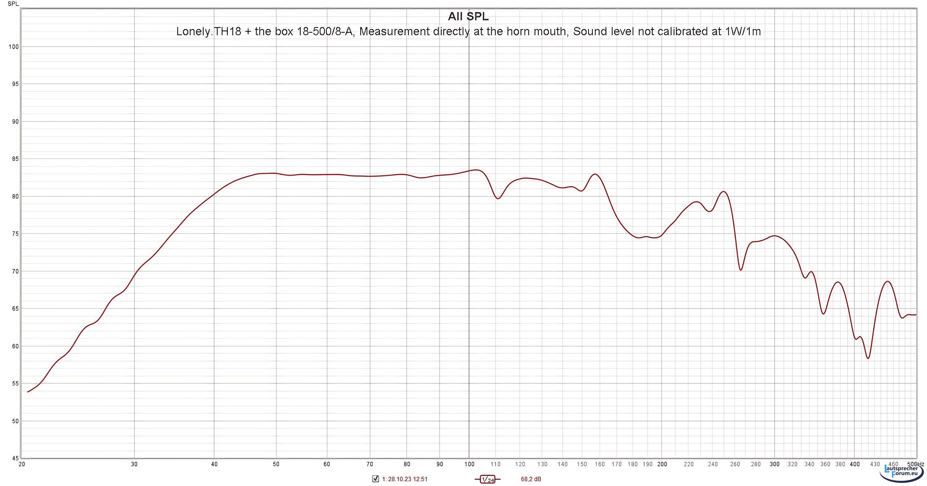

Gemessen habe ich mein Lonely.TH18, wie immer, draußen in meinem Innenhof auf dem Boden stehend, Messmikro mitte Hornmund.
so sah es aus

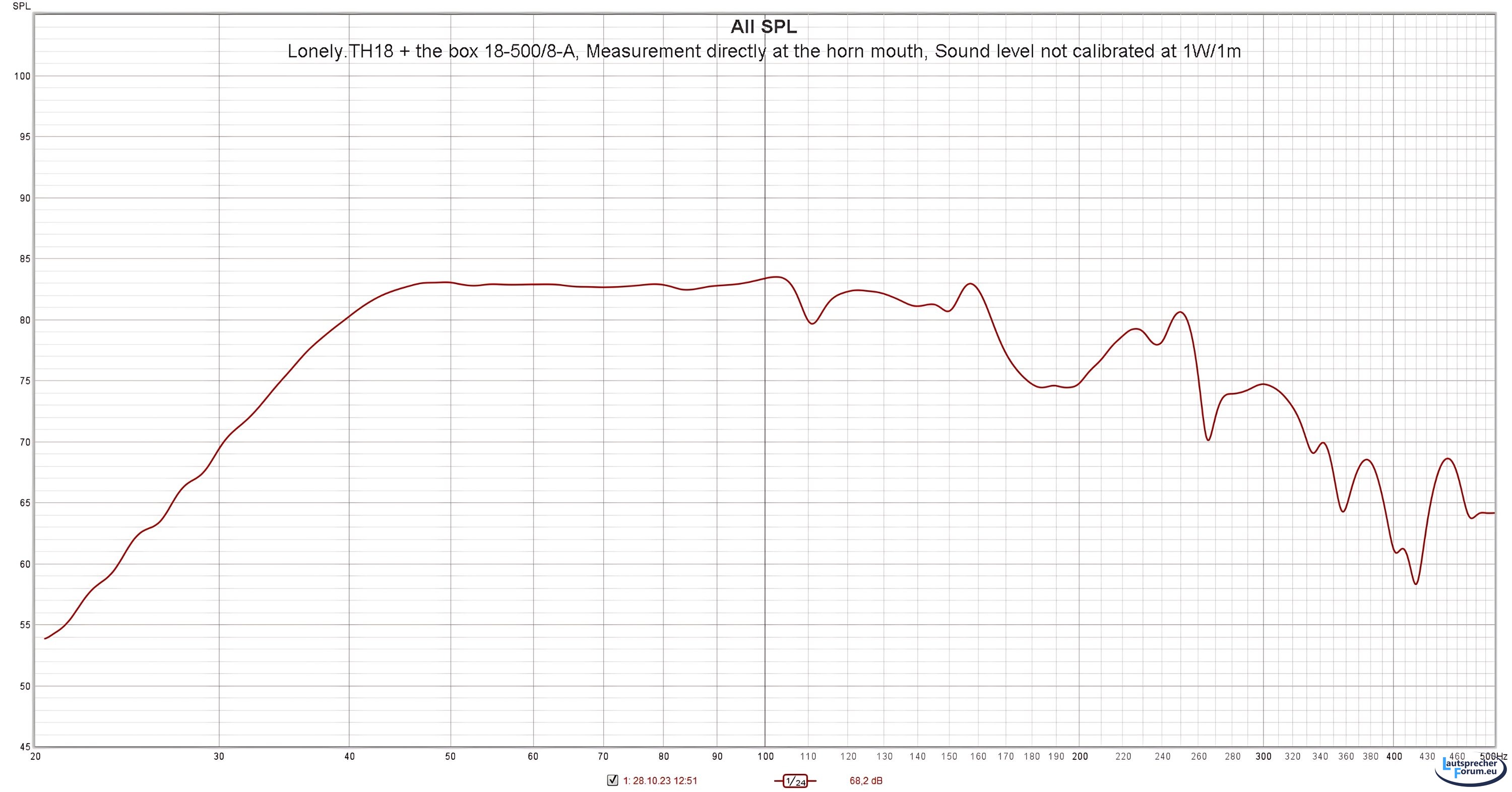

Hier ist meine nicht pegelkalibrierte Messung im Nahfeld vom Lonely.TH18 mit dem the box 18-500/8A, die ich mit UMIK-1 in REW generiert habe.
F3 = 39,2Hz

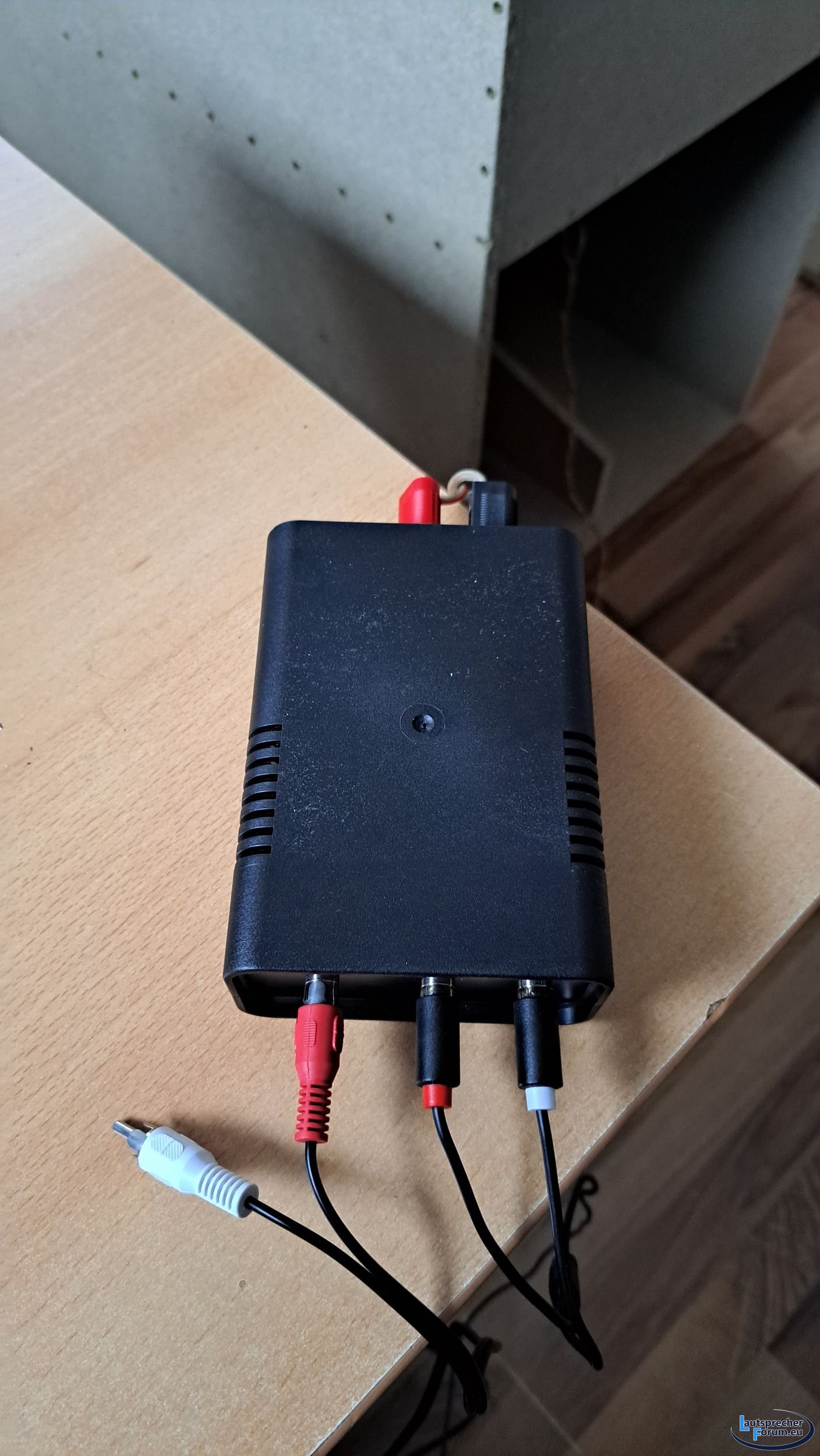

Da ich mir mittlerweile eine Mini-Arta-box zum Messen der Impedanzen gebastelt habe, habe ich sie an diesem Projekt zum ersten Mal erfolgreich angewendet.
mit dem folgenden Ergebnis
Impedanzminimum und Phase 0 bei exakt 40,28Hz

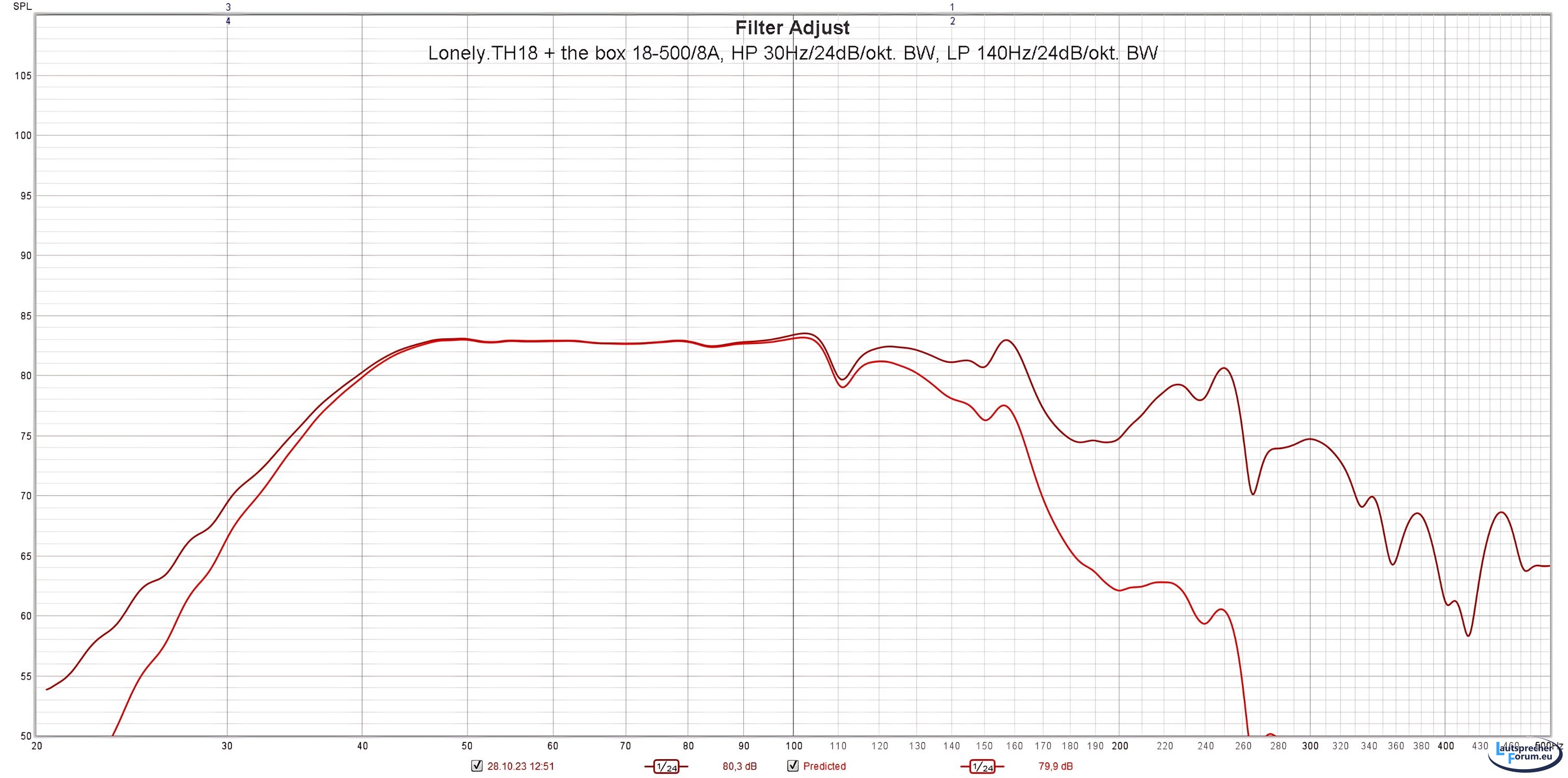

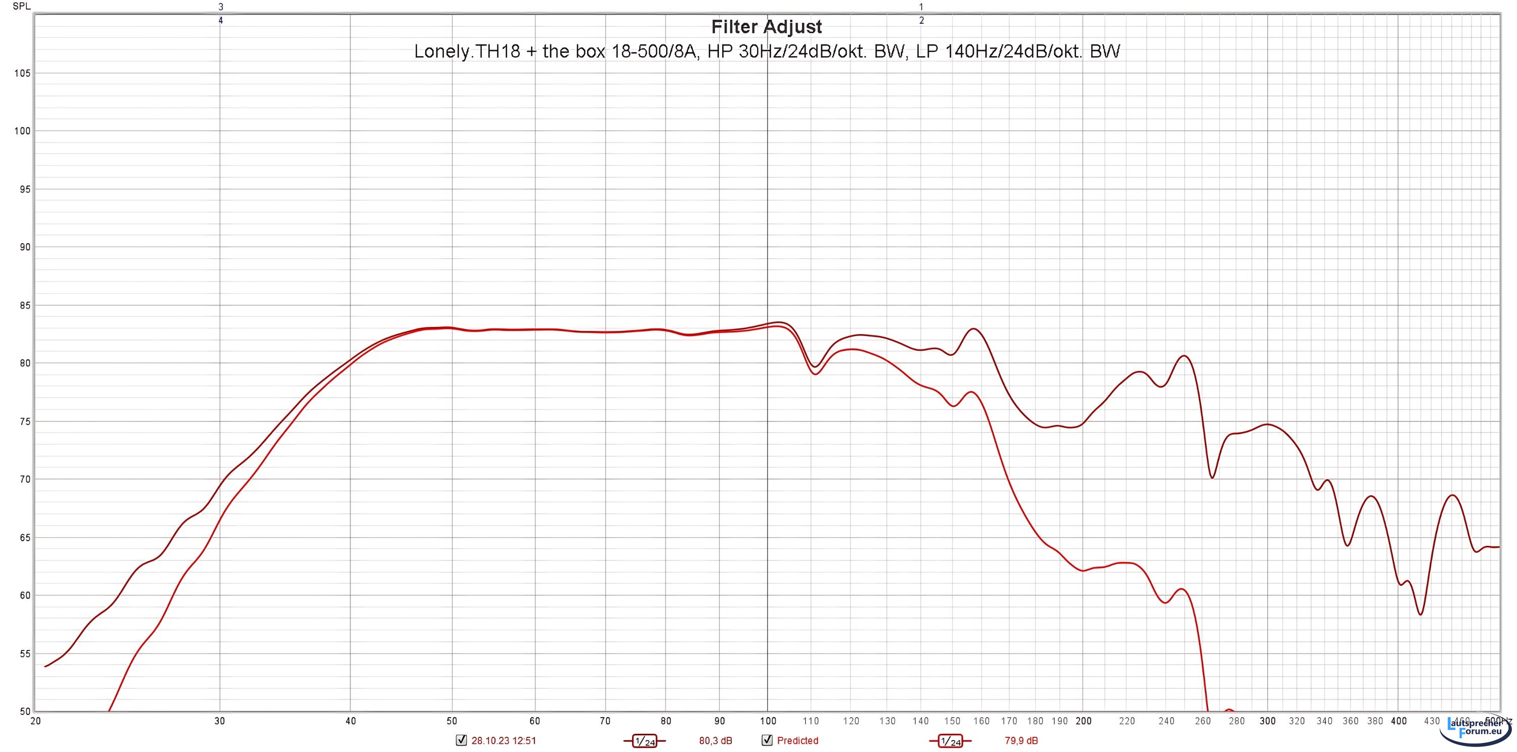

Also ich bin schon etwas stolz auf das Ergebnis. :toptop:
Es ist so geworden, wie ich mir das vorgestellt habe und auch sehr ähnlich dem Lonely.TH12. Nur eben mind. 5Hz tiefer.
Die Senke (Dip) im Frequenzgang ist erwartungsgemäß fast weg und der FG ist sehr linear. Resonanzen stören in keinster Weise und sind konstruktionsbedingt vollständig gezähmt.
Der Tiefgang ist, wie erhofft und weiter oben angesprochen, um 1-2Hz gesunken, sodass das Lonely.TH18 echte 40Hz als untere Grenzfrequenz vorzuweisen hat.
Ich denke mal, ich konnte mit meinem TH18-Projekt dem MTH-46LC in gewisser Weise Paroli bieten und nebenbei auch für eine gewisse Vielfalt in der Sub-18-Welt sorgen.

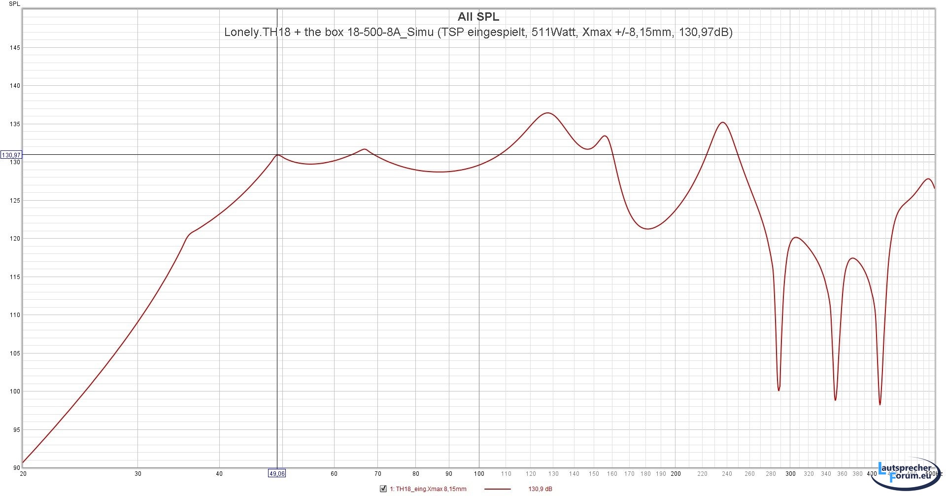

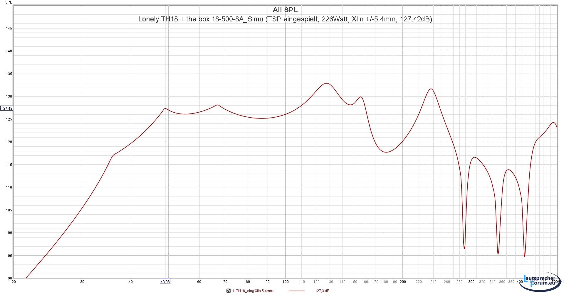

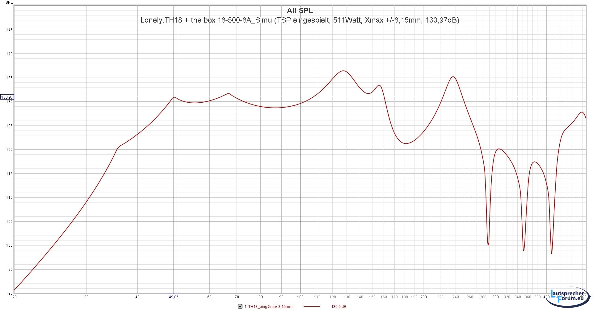

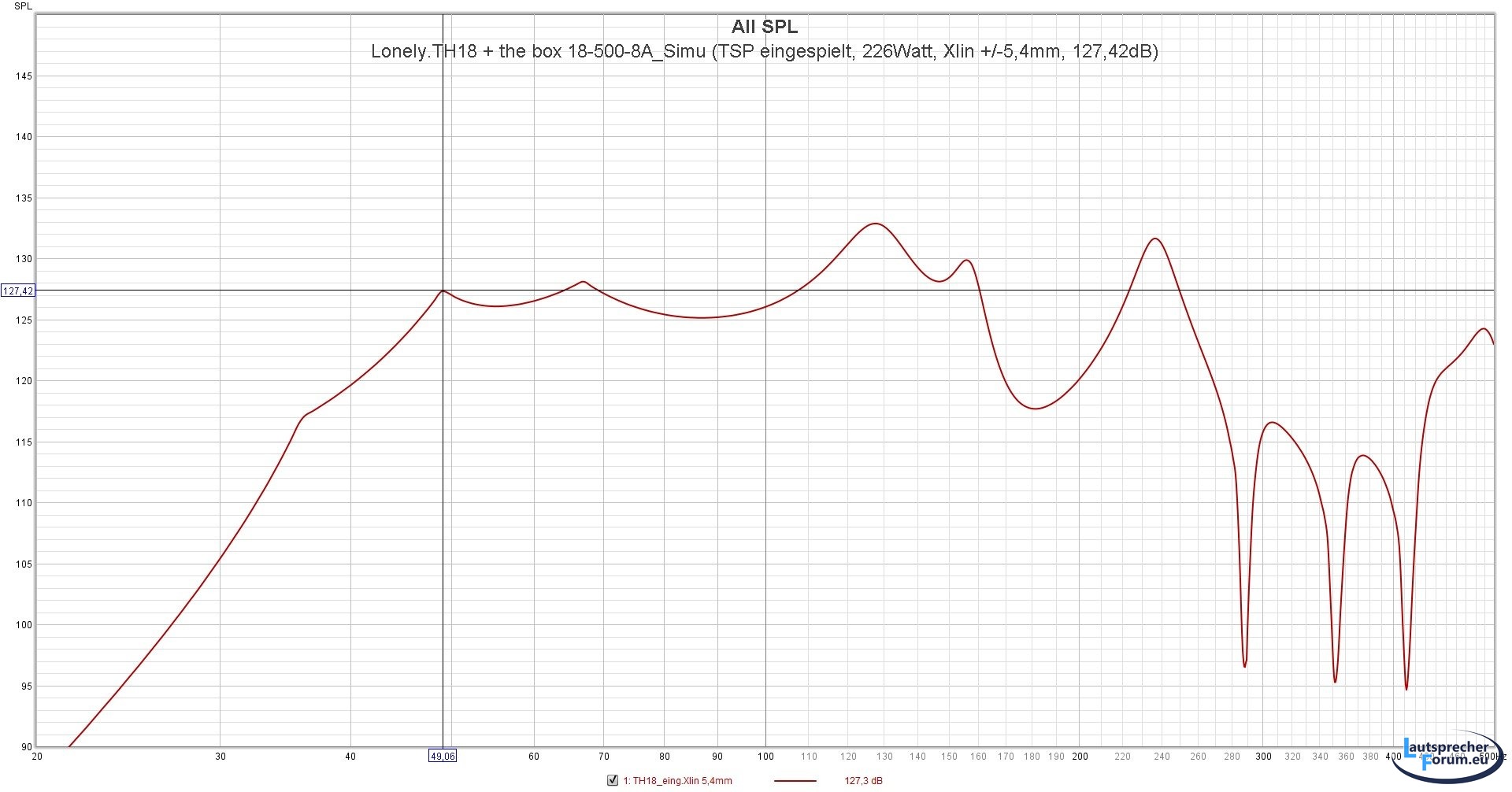

Hallo Forum!
Wie bereits beim Lonely.TH12 geschehen, wollte ich hiermit noch die Maximalpegel-Simu (1w/1m im Halbraum 2.0xpi) zum Lonely.TH18 in Verbindung mit den eingespielten TSP des 18-500/8A nachreichen.
Da im Originaldatenblatt des 18-500/8A explizit keine Xmax-Angaben existieren, aber dennoch Spulenhöhe von 21,8mm und Magnetspalttiefe von 11mm angegeben sind, hat wohl der Hersteller dem jeweiligen Anwender selbst überlassen, wie er sein Xmax errechnet. :rolleye:
Aus diesem Grunde poste ich auch 2 Frequenzgänge.
Ein mal den linearen Xmax (Xlin). Errechnet nach der Formel (Hvc - Hg)/2 = Xmax (Xlin)
und zum anderen den tatsächlichen Xmax unter Einberechnung der maximal möglichen Verzerrungen,
bei denen das Chassis zwar nicht mehr linear auslenkt, aber dennoch immer noch sauber spielt.
Errechnet nach der Formel, die auch die meisten Profi-Hersteller für ihre Chassis verwenden. und zwar diese hier.
(Hvc - Hg)/2 + Hg/4 = Xmax
Wenn jetzt bei jemanden alle möglichen Fragezeichen auftauchen, :? :? :? dann möge er, sofern er möchte, in meinen Lonely.TH12 Thread reinschauen,
und zwar ab Post #18
Da habe ich mich mit der Thematik Xmax auseinandergesetzt und diverse Nachforschungen angestellt, mit dem folgendem Ergebnis. Siehe Post #23
hier sind die Simus
Lonely.TH18 + the box 18-500-8A_Simu [1w/1m im Halbraum 2.0xpi], TSP eingespielt, 226Watt, Xlin +/-5,4mm, 127,42dB
Lonely.TH18 + the box 18-500-8A_Simu [1w/1m im Halbraum 2.0xpi], TSP eingespielt, 511Watt, Xmax +/-8,15mm, 130,97dB
[spoiler]alle Angaben ohne Gewähr ;) [/spoiler]
LG Viktor :prost:

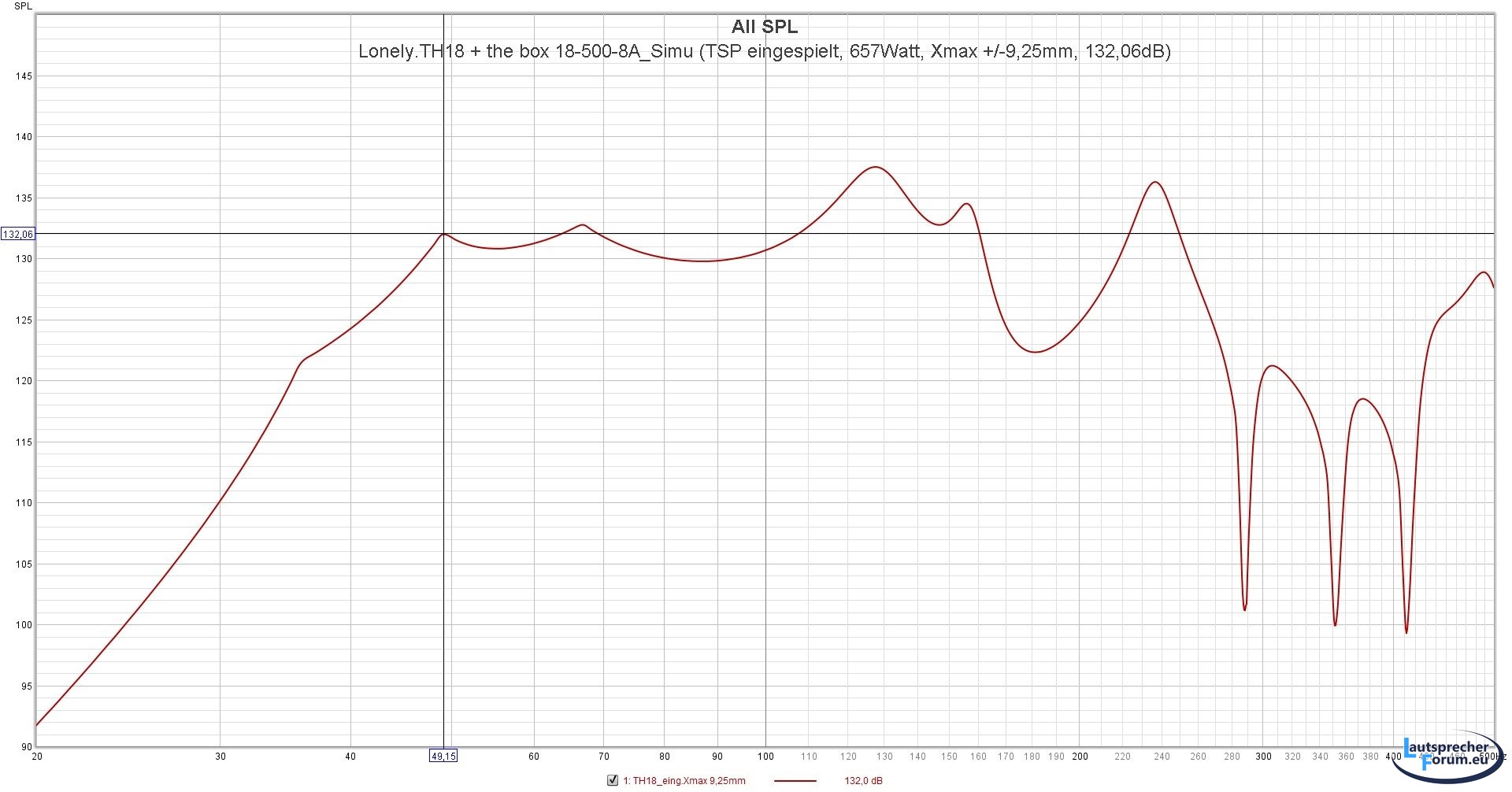

Beitrag von powe 1 »
Kleine Anmerkung noch zum Xmax des 18-500:
Seit geraumer Zeit hat Thomann ein neues Datenblatt auf der Seite gelistet, dort sind 25mm Wickelhöhe und 13mm Magnettiefe angegeben. Entspräche nach der o.g. Formel ganzen 9.25mm Xmax, was schon ganz ordentlich ist.
Gleichzeitig wird der 18-500 aber auch immer teurer, momentan sind wir bei 189€.
Für diesen Beitrag von powe 1 bedankte sich:
Beitrag von lonelybabe69 »
Hi [mention]powe 1[/mention]
nur, weil du es bist. :prost:
Hier die angepasste Xmax-Simu mit den neuen Daten. 25mm Wickelhöhe und 13mm Magnettiefe
Lonely.TH18 + the box 18-500-8A_Simu [1w/1m im Halbraum 2.0xpi], TSP eingespielt, 657Watt, Xmax +/-9,25mm, 132,06dB
Das mit der ständigen Preiserhöhung ist echt heftig. Eben war er noch für 169€ zu haben :cry:
LG Viktor :prost:

soweit ich das gesehen habe benutzt du doch ein Umik für die Messungen? Wenn du die Kalibrierdatei von miniDSP benutzt, dann zeigt dir REW bereits die Absolutpegel an. Dafür ist keine extra Pegelkalibrierung nötig.
na klar zeigt mir der Umik-1 den richtigen Pegel an. Das weiss ich ja. Auch die Kalibrierungsdatei habe ich da.
Der Hinweis "nicht pegelkalibriert" sollte heißen, dass die von mir oben gezeigte Messung nicht genau dem Pegel an 2.83v entspricht.
Man müsste die Spannung auf 2,83v ausmessen und einstellen. So wie *xD* schon gesagt hat, aber da bin ich nicht so drin im Thema. Und wie man mit dem Multimeter die Spannung einstellt und wo man das tut, da müsste ich mich erst tiefer einlesen in die Materie.
Meine Stärken liegen primär im TH-Entwickeln. Meine Messung, so wie ich sie beim Tapped Horn anwende, dient zuallererst dazu zu gucken, inwieweit die 2.0xpi Simulation zutrift oder nicht. Und das tut sie im Großen und Ganzen. Geht sogar an die 2Hz tiefer.
Falls das TH18, so wie simuliert, so an die 102-103dB an 1W/1m im Halbraum macht, dann ist das ganze auch recht laut. Dann bin ich quasi gezwungen das ganze Gerümpel einzupacken und irgendwohin aufs Acker zu fahren. Und dazu fehlt mir, ehrlich gesagt, die MUßE. :rolleye:
Ich danke euch beiden für das Feedback. :toptop:
Ich fürchte die Messung bleibt, bis auf Weiteres so, wie sie ist, da ich auch den geliehenen Treiber inzwischen zurückgeschickt habe.
Viel wichtiger finde ich persönlich eh die Impedanzmessung und da steht unmissverständlich = 40Hz.
Alles andere ist halt die alte Milchmädchenrechnung : Wirkungsgrad x Verschiebevolumen = Maximalpegel.
Elektrische Belastabrkeit spielt in einem Tapped Horn eine untergeordnete Rolle, da der Treiber mechanisch früher am Ende sein wird als elektrisch.
