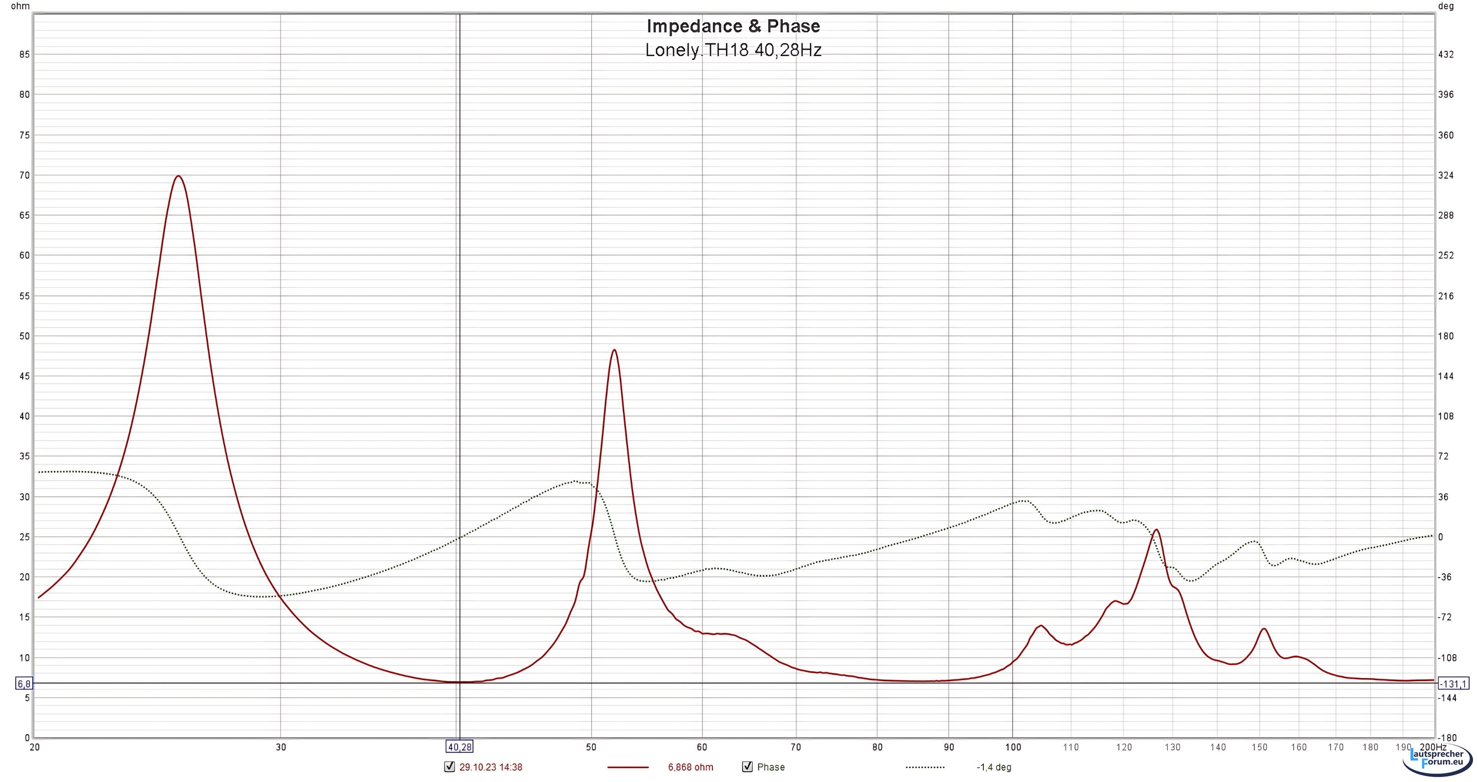

Die einzige "goldene Konstante" in den beiden Projekten ist die Impedanzmessung und die daraus resultierende Abstimmung des gesamten Viertelwellenresonators von 40Hz.
Da die Länge der Linie unverändert bleibt, so bleibt auch der Tiefgang unverändert. Die Impedanzmessung gilt also für beide Projekte gleichermaßen.
Alles andere, wie Frequenzgang-Charakteristik, sprich wie steil oder flach der FG abfällt, die unterschiedliche F3, die unterschiedliche Welligkeit des FGs, die Ausbildung der Resonanzen....

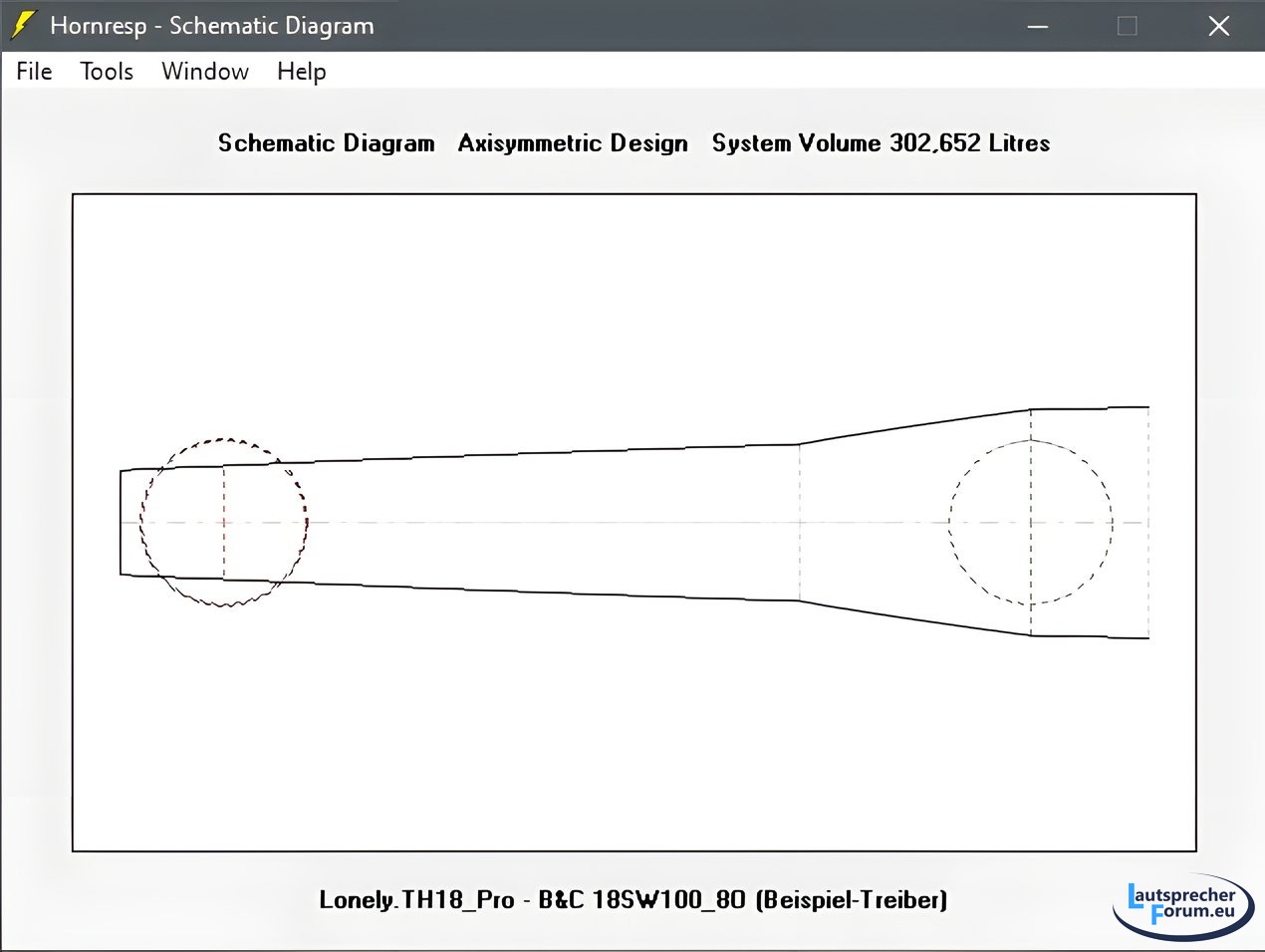

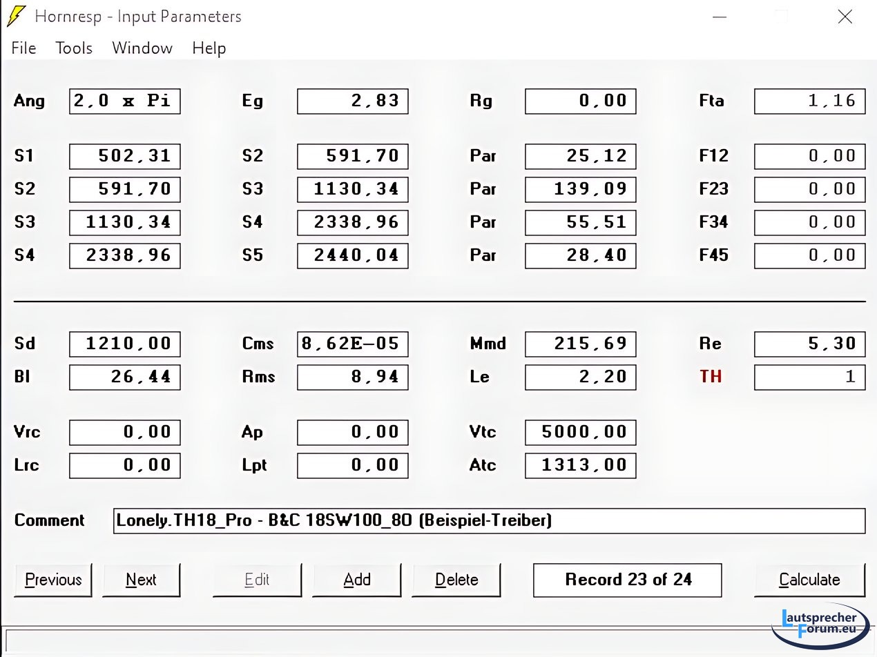

hier ist die Hornresp-Eingabemaske für das Lonely.TH18_Pro ;)

RCF LF18N405_8O (Peak 50,31Hz, -1,54dB linear, F3 = 41,81Hz, Xmax +/- 14mm)
RCF LF18N451_8O (Peak 48,3Hz, -0,74dB linear, F3 = 40,66Hz, Xmax +/- 9mm)
RCF LF18X400_8O (Peak 52,12Hz, -1,56dB linear, F3 = 43,06Hz, Xmax +/- 9mm)
RCF LF18X401_8O (Peak 51,21Hz, -1,62dB linear, F3 = 42,39Hz, Xmax +/- 12mm)
RCF LF18X451_8O (Peak 48,02Hz, -1,71dB linear, F3 = 40,73Hz, Xmax +/- 14mm)
SICA 18 PF 4_8O (Peak 53,17Hz, -1,09dB linear, F3 = 42,47Hz, Xmax +/- 8mm)
SICA 18 S 4 PL_8O (Peak 53,7Hz, -1,34dB linear, F3 = 43,21Hz, Xmax +/- 8mm)
zum Schluss das Übliche von mir ;)
Bevor Fragen zur Sinnhaftigkeit des ganzen Unternehmens auftauchen.
► Text anzeigen
Den Bauplan verlinke ich unten im Thread. Auch zusätzlich in englischer Version.
Der detaillierte Baufortschritt ist dem Original-Thread zu entnehmen Lonely.TH18
Gruß Viktor :prost:
Baumappe Lonely. Th18_Pro (german)
Construction folder Lonely. Th18_Pro (english)
