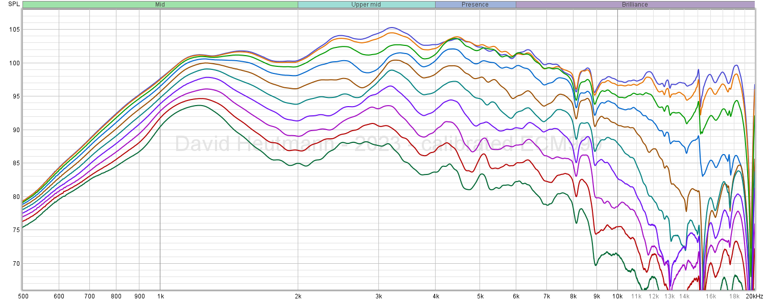

das ist so erstaunlich schwer zu beurteilen.
Oft öffnet einem erst der Direktvergleich einer wirklich gut entwickelten Kiste die Augen.
Das messen kann man aber noch erheblich weiter treiben, dann sind 95% Klang quasi garantiert. :D
Ich simuliere sowohl DSP Setups als auch Frequenzweichen ausschließlich digital in VituixCAD, allerdings nicht nur mit Messungen auf Achse, sondern auch mit Winkelmessungen.
Aus dem DI, dem Energiefrequenzgang, der Polar Map etc. lässt sich das Verhalten unter Winkel super beurteilen.
Fehler in der Abstrahlung, Beugungseffekte und Co. fallen direkt auf.

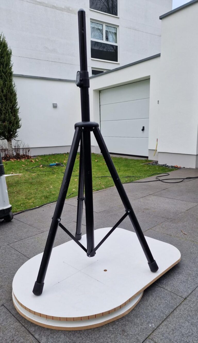

Ein entsprechender Drehteller ist in <2h zusammengebastelt und bringt viele neue Erkenntisse ;)
