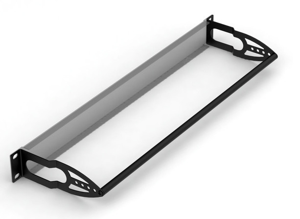

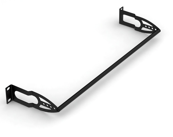

Ansonsten finde ich das Ding von Penn Elcom genial.
Leider net ganz günstig mit grob 13,- EUR, aber finde die Zugentlastung super und überall anbringbar/nachrüstbar.
Penn R1268XUCTB
Die 22691Uk12 bzw. 22691Uk16 ist auch recht schick, samt Beschriftung, aber teuer mit 32,- EUR
