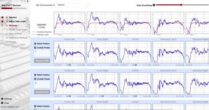

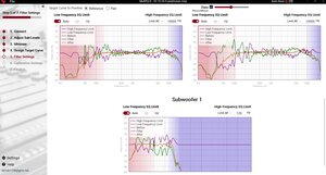

Auf Wunsch von Yannik füge mal seine Bilder an, hoffe das ist in Ordnung?
Bin gespannt ob jemand eine Lösung findet.

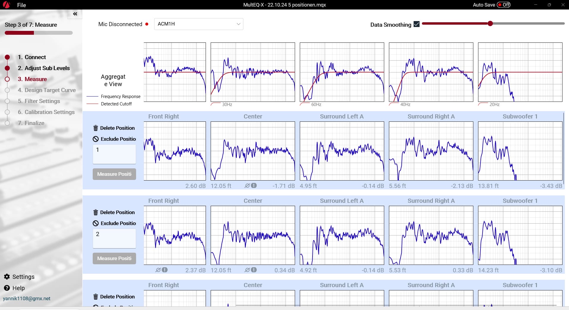

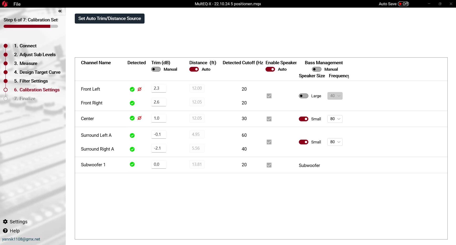

Am liebsten wäre mir, wenn audyssey da gar nicht mitmischt. Also falls es möglich ist, würde ich sämtliche Korrekturen gerne bleiben lassen. Mir geht es jedoch vor allem darum, im Nachhinein die Einstellung Dynamik Volume nutzen zu können. Ohne einmessung und audysey kann man es ja leider nicht aktivieren.
Generell habe ich etwas hin und her probiert. Vielleicht siehst du ja auf Anhieb sinnvolle Einstellungen welche ich anhand der eingemessenen frequenzverläufe optimaler Weise ändern bzw anpassen sollte?!
Ich möchte keineswegs einen 100 Prozent linearen frequenzverlauf. Für mein empfinden zerstört die ganze rum Wurschtelei im eq die Charakteristik der Lautsprecher.
Eine leichte Basserhöhung nutze ich jedoch sehr gerne - bei dieser Aufstellung aber gefühlt nicht notwendig.
Generell wie geschrieben - auf direct klingt es grandios. Jedoch sind mir mit meiner kleinen Tochter die Lautstärkesprünge zu enorm.
Danke schonmal vorab

Ich würde dir mal die Basiseinstellungen vornehmen, und den Eingriff von Audyssey auf 500hz begrenzen (wirkt dann abnehmend bis 1khz). Das kannst Du ja mal gegenhören, und dann schauen wir weiter

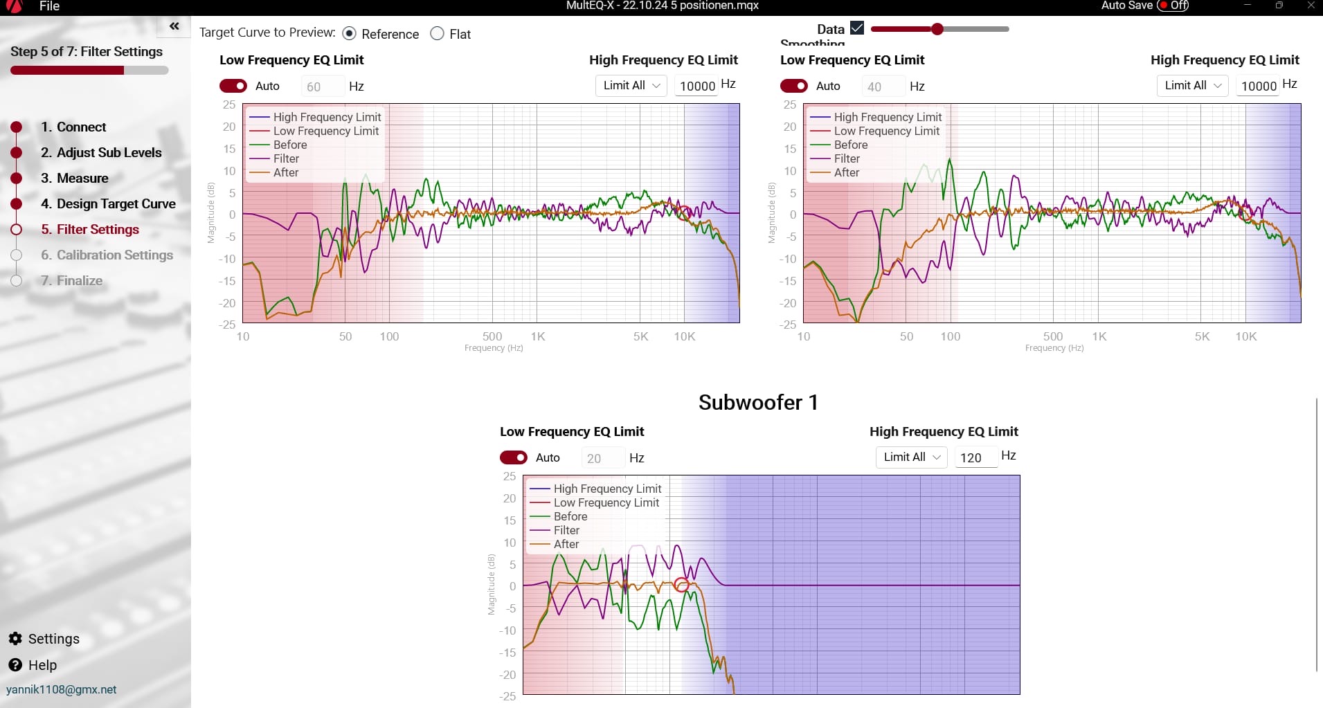

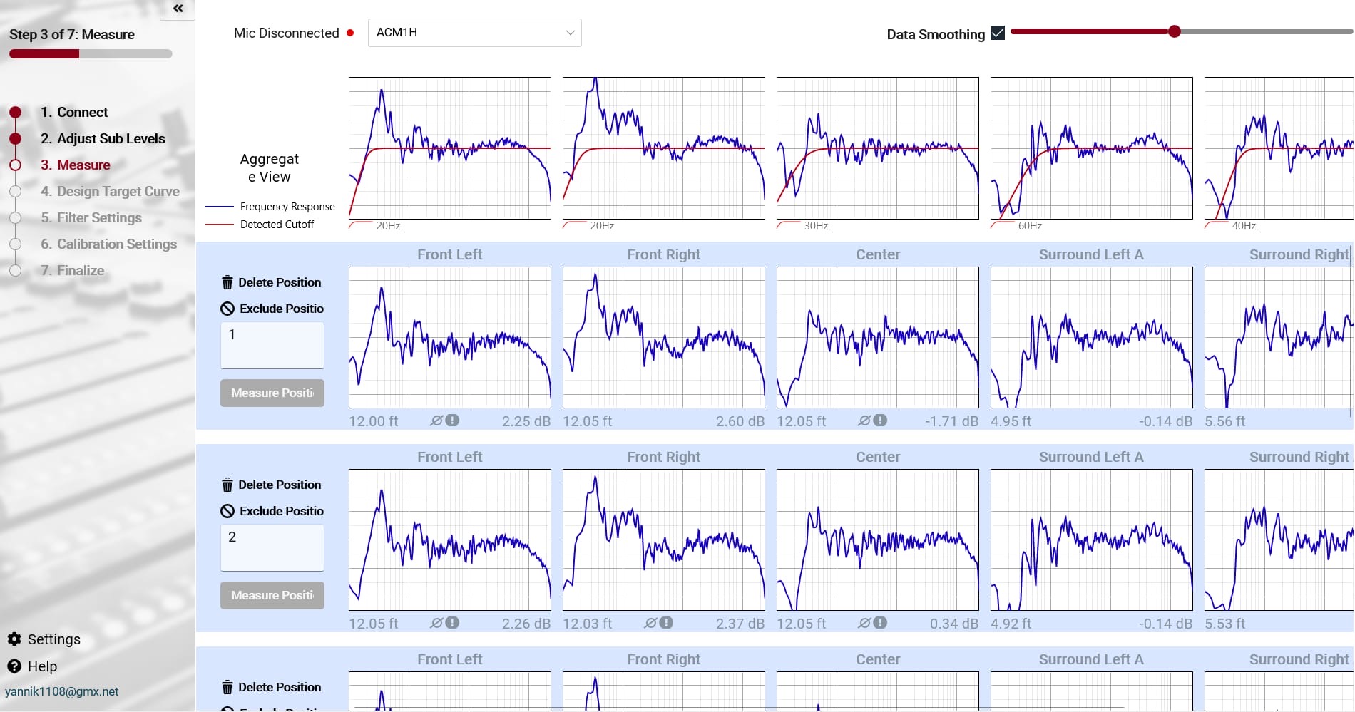

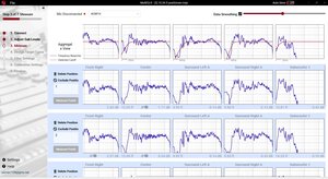

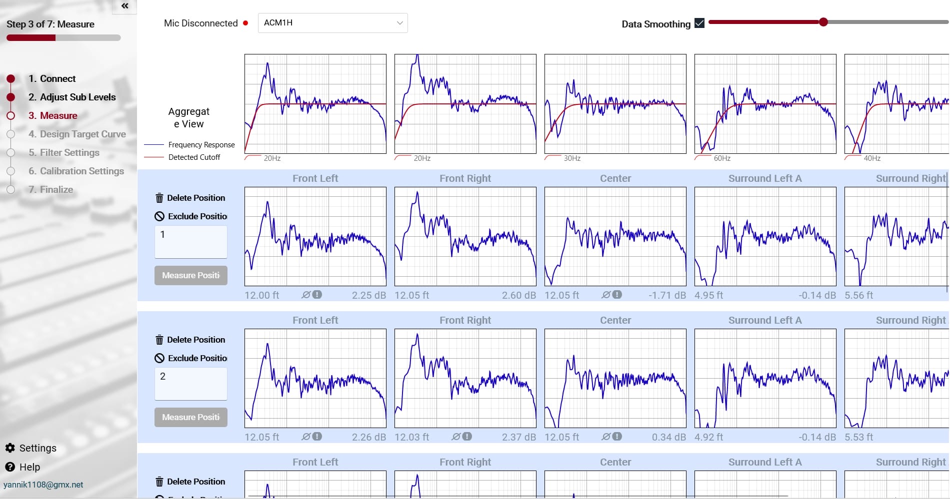

Was mir gerade noch auffällt, der Bass ist stark überhöht durch die Moden. +24db ist arg. Vielleicht könntest Du mal die Bass-Stopfen oder auch Schalterstellung reduziert als Basis für Audyssey ausprobieren.
Und der Hochton hat +4db bei Front und Surround, das kann ich mir nicht erklären. Ist der Höhenschalter auf Neutral gestellt?
Wenn du die Ausgangslage wie beim Center für Front+Surround hin bekommst, wäre das richtig gut

Stimmt der Bass hat eine ordentliche Mode. Im direct Betrieb habe ich davon aber tatsächlich noch nicht viel mitbekommen. Vielleicht spinnt auch mein einmessmikro?! Es hat einen Wackelkontakt. Ab 10khz sinkt der pegel ja rapide - dabei sollte da doch noch was kommen oder?
Also tatsächlich könnte es doch das mikro sein was die Messungen sagenhaft verfälscht ?
Schalterstellung: nuvero höhen & mitten neutral/ bass voluminös
Surrounds auf Dipol,
center auf brillant.
Ich werde morgen mal deine Konfiguration aufspielen und testen. Heute schläft der Haushalt schon. Das gäbe Ärger 🫡

Wenn +24db im Bass korrekt wären, musst du etwas davon mit bekommen, wenn Du die Front auf Large stellst und Subwoofer aus.
Wenn das Mikro spinnt haben wir ein Problem. Dann wird irgendetwas korrigiert, aber niemand weiß was eigentlich richtig wäre
