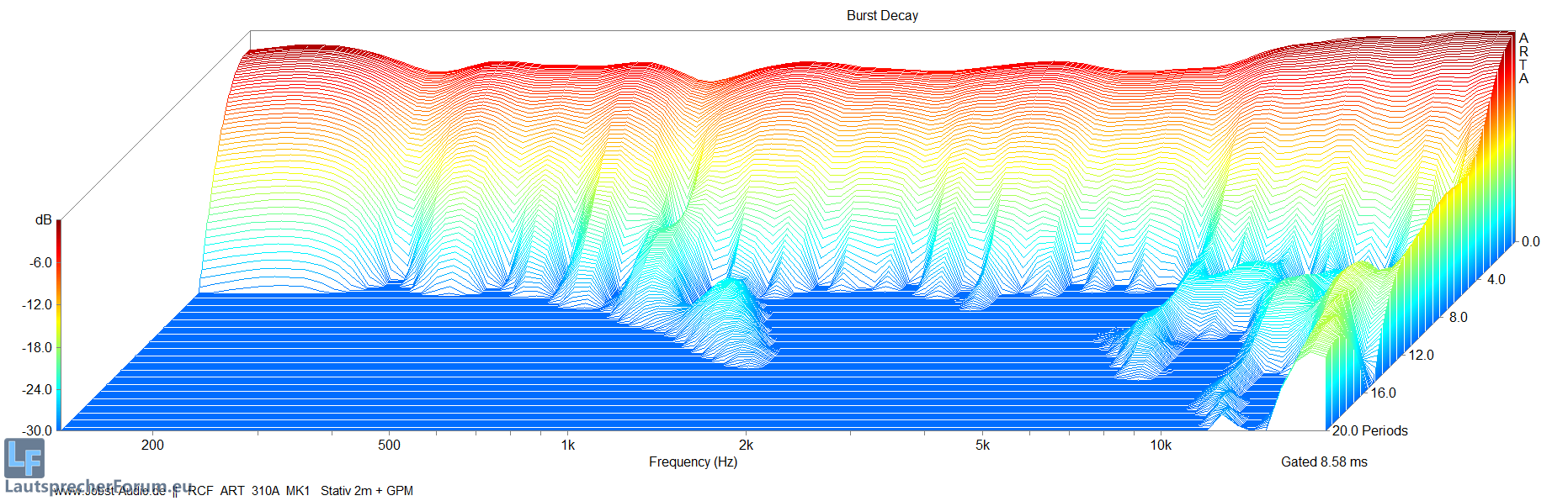

RCF ART 310A MK1:
Nette Kiste, ich mag das Ding, leider finde ich's untenrum etwas fett, hier fehlt definitiv der Boost/Flat-Schalter,
und obenrum könnte es flacher sein.

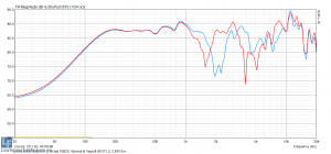

the box pro Achat 108 CX
Am Stativ inkl. GPM:(Messung mit Gitter)
Am Stativ mit Gate. Normal (blau) und verpolt (rot): (Messung ohne Gitter)
Einzelwege unbeschaltet:

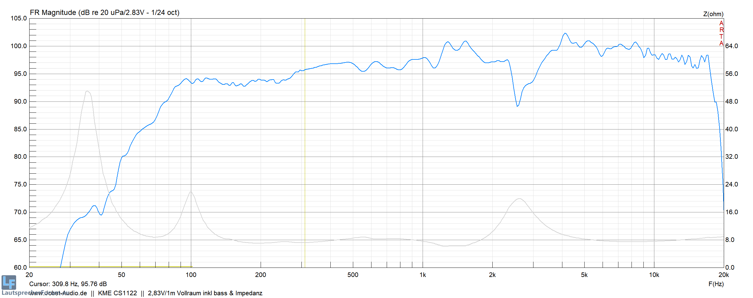

Gestern vermessen:
KME CS1122
KME CB1151
KME CS1122 2,83V/1m inkl Bass 4pi

Kann es sein, dass der HF verpolt ist? Der dicke Einbruch sitzt ziemlich exakt auf der angegebenen Trennfrequenz.
Wurde nix angefasst, beide Kisten messen sich so.
Unter vertikalem Winkel wird der Einbruch extrem steil, bis fast -30dB, wäre es verpolt, söllte sich hier irgendwann was summieren.
Vermutlich war die Mikroposition bei der Entwicklung genau auf Höhe Mitte Hochtonhorn*
und die Kiste reagiert extrem empfindlich auf vertikalen Winkel.
Messabstand waren übrigens 2 Meter.
*Habe ich nicht überprüft, bin nur mittig (zwischen Chassis) gegangen und dann etwas hoch auf Unterkante Horn, hier wurde es etwas besser.
