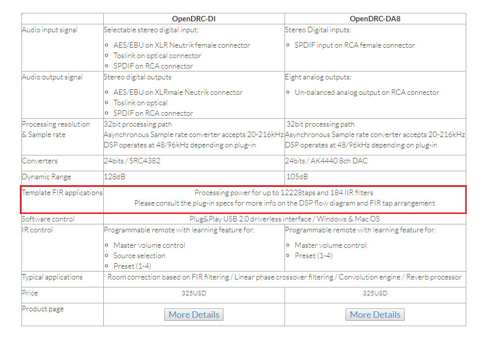

ich bin auf der Suche nach einem günstigen DSP mit FIR Filter und RMS Limiter.
Habe allerdings im Markt keinerlei Übersicht über das ganze.
Kann mir da jemand was empfehlen ?
Gruß d-c
Benutze ich aktuell unter Linux mit M-Audio Delta 1010Azrael hat geschrieben:Man könnte einen PC in ein dafür geeignetes 19-Zoll Gehäuse, z.B. ein 1HE Servergehäuse, wasteln, er bräuchte noch nichtmal besonders leistungsstark zu sein. Darauf könnte man dann z.B. die Software BruteFIR zusammen mit einem geeigneten Mehrkanal-Audio-Interface installieren. Das habe ich selber noch nie gemacht und ist nur ein Vorschlag, aber vielleicht ja ein überlegenswerter.![]()
*edit*:
....da wäre allerdings m.W.n. kein RMS-Limiter dabei. Keine Ahnung, ob sich das softwaretechnisch nicht auch noch irgendwie integrieren lässt. Wie gesagt, so richtig befasst habe ich mich damit noch nicht, könnte aber lohnenswert sein.
Der hat Rms Limiter nur leider nur in den Eingängen, nicht aber in den Ausgängen.
