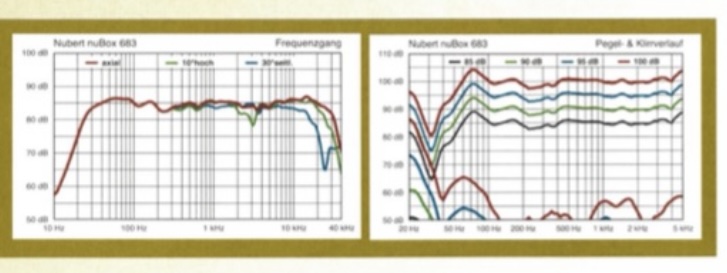

Je tiefer der Ton desto egaler ist die Verzerrung.
Nicht ganz egal, aber noch im zweistelligen Prozent Bereich.

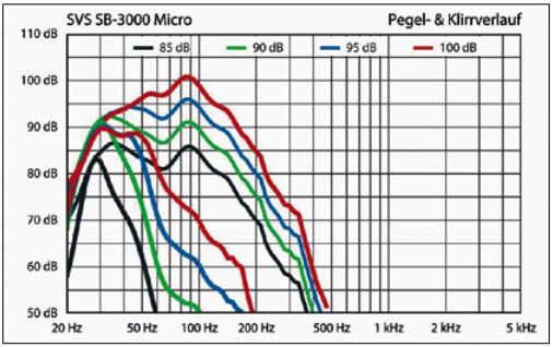

OK, tausche "unverzerrt" gegen "unkomprimiert" aus.
Gibt ja haufenweise subs bis hin zur € 1 500 klasse, die auch nur 30 Hz können.
der hier kann grad mal 91 dB und wie man sieht komprimiert er wie ein ferkel

Hier der klirr einer 683 :
Bessere Qualität habe ich nicht mehr.

Deshalb war Herr Nubert von seinen AW’s so überzeugt, diese waren den meisten anderen weit überlegen.Ernst_Reiter hat geschrieben: ↑1. Apr 2025 19:09
Das von dir genannte Modell hat nicht mal Halb soviel Membranfläche wie ein 12“ Chassis, nur ca 22,5 L Brutto Volumen, selbst der AW 331 hat fast soviel und noch dazu BR.
Eine Nubox 383 hat schon über 27 Liter.
Dann kannst du auch gleich den KEF KC 62 zum Vergleich ziehen, noch kleiner, sehr teuer und nur kleinste Pegel unverzerrt und unkomprimiert möglich.
Mit BR sind 2,5 bis 4 fache Pegel möglich, oder bis zu eine Oktave tiefer bei gleichem Pegel im Vergleich zu einem Geschlossenen Subwoofer.
Aber was sagt es über die NuJubilee aus?
Je geringer die Membranfläche im Verhältnis zum Gehäuse Volumen desto mehr Tiefgang aber auch weniger Pegel möglich.
Will man dennoch mehr Tiefgang muss man sehr viel Leistung ins Chassis drücken, jedoch komprimiert es ab einem gewissen Punkt stark.
Bei der NuJubilee wurde sicher ein sehr guter Kompromiss gefunden der Alltagstauglich ist, aber nicht bei jedem gefallen findet.
