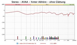

@paffii Ich habe mit dem Messmikrofon am Abhörplatz in unterschiedlichen Höhen gemessen und festgestellt das Richtung Decke ab 1,30 vom Fußboden der Druck zunimmt. Da ich z.B. die 68 hz doppelt habe (längs und in der Höhe - 5meter geteilt durch 2 ergibt genau 2,50meter Höhe) wollte ich so die 68 hz mit beeinflussen. Die AVAA‘s wirken auch noch im Umkreis von 1 -1,5 Meter.
EDIT Moderation (Paffi): Screenshots auf Bitten vom OP eingefügt

ich habe hier mal ein Foto vom Frequenzgang an meinem Abhörplatz, ungeglättet und ohne Filter. Im Einzelnen könntet ihr auch mal testen die AVAA‘s zur Raummitte zu drehen sodas die LED zur Raummitte zeigt.
Gruß und einen schönen Sonntag

Bei dieser Skalierung kann man leider wenig erkennen. Skaliere doch mal so, dass die y-Achse zumindest 5db Intervalle anzeigt
