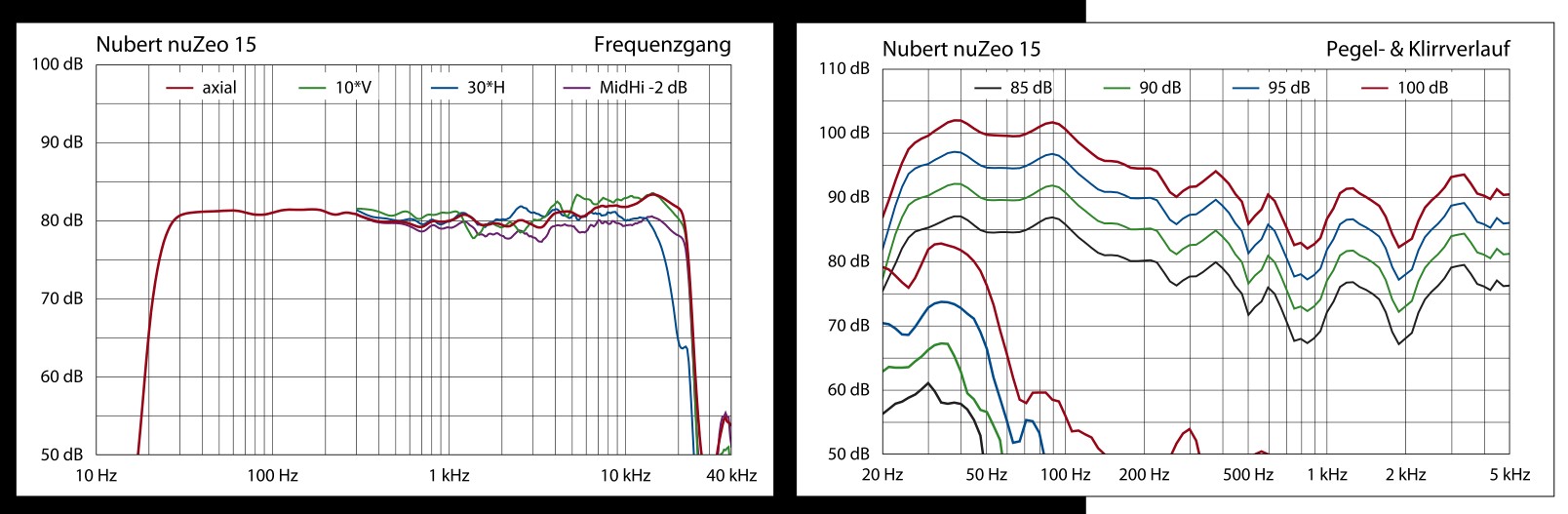

Tja ... dass Du das noch ernsthaft fragst, wo Du doch die Lösung kennstErnst_Reiter hat geschrieben: ↑8. Sep 2025 11:05 zum thema abstrahlung: fq-gang unter 30% parallel zurlinie axial. Ob das wirklich wichtig ist? hab mir messungen diverser speaker angesehen. Da sind gefeierte dabei die fürchterlich aussehen und umgekehrt.
es muß wohl wirklich so seinBravado hat geschrieben: ↑8. Sep 2025 13:08Tja ... dass Du das noch ernsthaft fragst, wo Du doch die Lösung kennstErnst_Reiter hat geschrieben: ↑8. Sep 2025 11:05zum thema abstrahlung: fq-gang unter 30% parallel zurlinie axial. Ob das wirklich wichtig ist? hab mir messungen diverser speaker angesehen. Da sind gefeierte dabei die fürchterlich aussehen und umgekehrt.![]()
Man hört, was man hören will.
Zumindest von einigen Capello, Arcona und Burmester Bxx habe ich Amplitudenfrequenzgänge gefunden. Duchgängig auf Achse bei 3 kHz klar sichtbar nach unten korrigiert. So machen das die anderen.Ernst_Reiter hat geschrieben: ↑8. Sep 2025 11:05 was ich mich immer wieder frage (hier zum beispiel zu den rundungen): wie machen das die anderen??
Richtig. Thomas hat beim Abhören der Arcona 100 MK II entsprechendes herausgehört (nicht gemessen!). Er empfahl mir, im Antimode Dual Core einen etwas breitbandigen EQ bei etwa 3,2 kHz mit + 2,5 dB zu setzen. Auch bei 6,3 kHz empfahl er eine kleine breitbandige Anhebung um etwa 0,8 dB.Goisbart hat geschrieben: ↑8. Sep 2025 22:17... Zumindest von einigen Capello, Arcona und Burmester Bxx habe ich Amplitudenfrequenzgänge gefunden. Duchgängig auf Achse bei 3 kHz klar sichtbar nach unten korrigiert. So machen das die anderen. Bei der nuBoxx wird ebenso auf Achse bei 3 kHz abgesenkt und bei der nuLine wird durch den asymmetrischen HT der Effekt zwar etwas aufgeteilt, aber ebenfalls noch auf Achse korrigiert. ...
