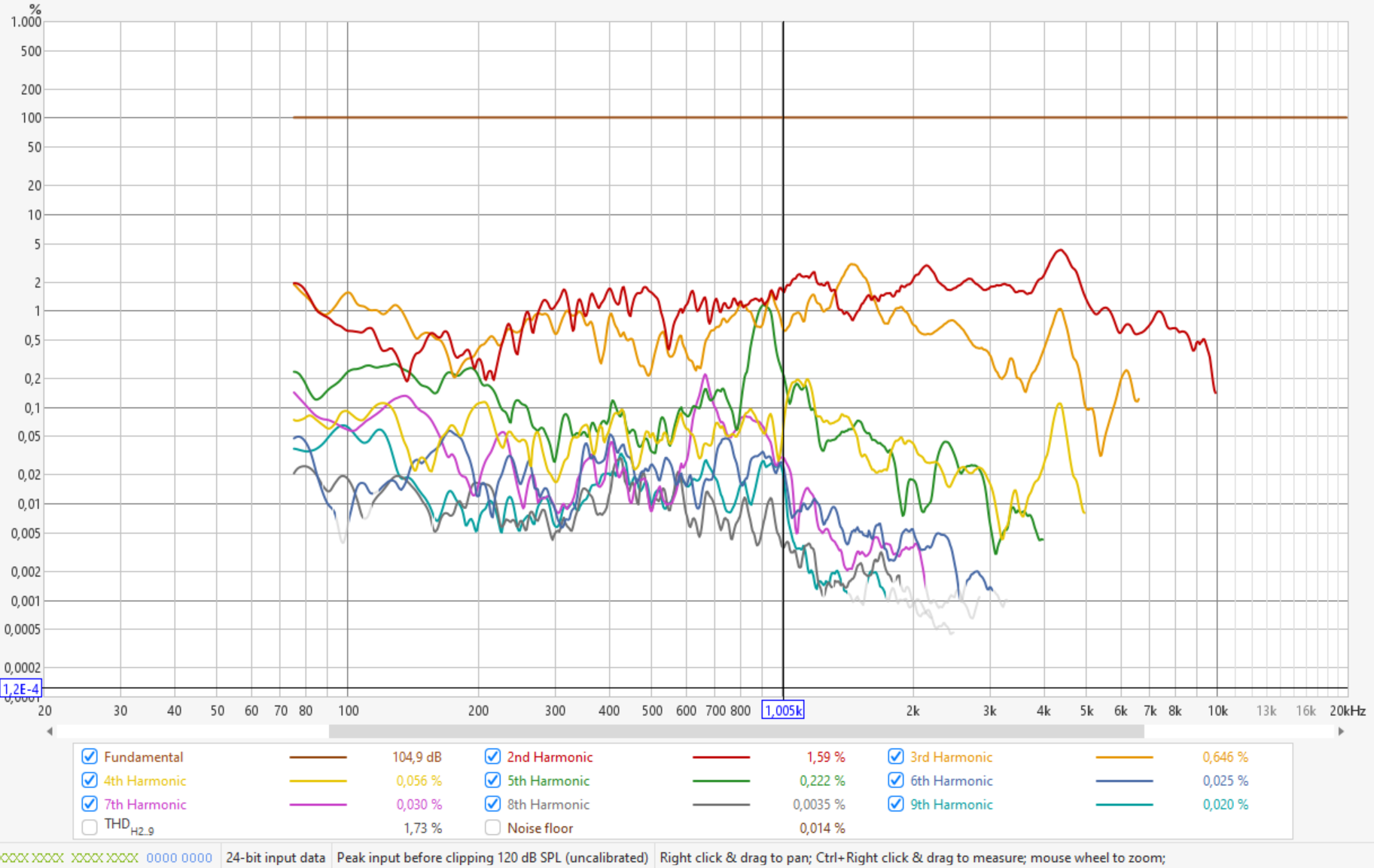

- Prototyp 1 mit CB TT + HT bauen
- Am Prototyp 1 messen, ob Verzerrung von HT & TT im Bereich über 400 Hz auf ähnlichem Niveau sind
