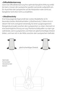

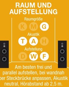

OK, schräger ansatz. Nubert unterstützt also mit großem aufwand an sich ungünstige aufstellungen.JMP $FCE2 hat geschrieben: ↑Gestern 20:48Das ist die Diffusfeldentzerrung. Ab ca. 5 kHz fangen 25 mm-Kalotten an zu bündeln, deshalb setzt da die Kompensation ein.Ernst_Reiter hat geschrieben: ↑Gestern 19:29interessant auch der anstieg zwischen 5 - 10 kHz. Nach 10 kHz steigen einige an, aber zwischen 5 - 10; das ist mutig.
Parallel und mindestens 2.5m. Ich bleib dabei - das ist völlig falsch: Auf achse und maximal 2.5 m.
aber die nuNova scheinen nun tatsächlich speziell auf schlechte aufstellung getrimmt worden zu sein:
aus der anleitung original Nubert: man soll nun also so stellen, und sweet spot nicht nötig?
heißt das nun, daß die neuen bei geringem abstand auf achse nicht mehr funzen???

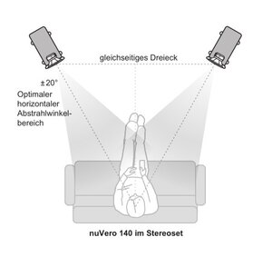

im manual der 140er stand gleichseitiges dreieck (bei der 18er nun gleichschenkliges) und HT auf achse zu ohr.

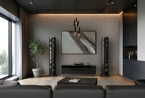

Vllt kannst du einfach erst einmal alles lesen oder anschauen oder anhören was es zu dem Thema bereits geschrieben und aufgezeichnet gibt. Das wird nämlich haar klein erklärt. Du suchst stets und ständig nach Negativpunkten die dann keine sind, wenn man eine sachliche diskussion darüber führt. Dein uninformiert sein ist allerdings sehr sehr störend und ich behaupte, das ist Masche, weil Du einfach was negatives an nubert finden musst.Ernst_Reiter hat geschrieben: ↑Heute 06:37 Ist das wirklich sinnvoll? Warum soll er so breit abstrahlen? Hat man erst wieder mehr reflexionen? Sollte er bei so großen hör-abständen nicht eher mehr richten??
Macht man das alles, damit leute mit zwanghaften rechtwinkelneurosen, die speaker genau so aufstellen können???
Damit erreicht man nie die präzision wie bei hören achse hochton auf ohr. In vielen räumen (und ganz besonders im gezeigten) wird das hallen wie ferkel. Da wäre eine zusätzliche absenkung zweckmäßiger.

Links oben auf dem Lifestyle Bild im Stereoplay Test (S.26)steht auch der Hinweis, das die Aufstellung der Boxen nicht ideal ist.

In dem Raum hallt gar nix, da liegt nämlich ein Teppich am Boden....Ernst_Reiter hat geschrieben: ↑Heute 06:37 In vielen räumen (und ganz besonders im gezeigten) wird das hallen wie ferkel.
