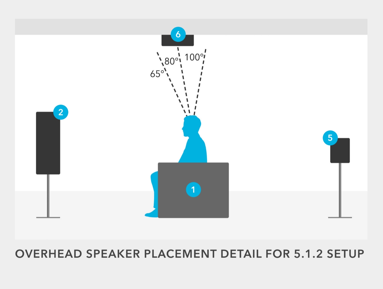

Sitzgelegenheit an der Rückwand bedeutet in der Regel, das 2 Deckenlautsprecher für die 3d Soundformate wie Dolby Atmos oder DTS X sinnvoller als 4 Lautsprecher sind.
Bei 4 Lautsprecher kannst du sonst die empfohlenen Winkel für die hinteren beiden Lautsprecher nicht einhalten, die sollten nämlich deutlich hinter dem Sitzplatz installiert werden., das kann je nach Deckenhöhe schnell mal rund ein Meter werden.
Dann lieber mit 2 Lautsprecher arbeiten und diese gut anbringen.
Die sollten dann im Idealfall knapp vor dem Hörplatz an die Decke montiert werden.
Dazu kannst du natürlich auch Einbaulautsprecher verwenden, welche dann optisch dezent in einer abgehängten Decke, einem Deckensegel oder dergleichen verschwinden.
Entsprechende Einbaulautsprecher gibt's zB von Monitor Audio (CS140, C1s) oder Dali (Phantom E-50) und vielen weiteren Herstellern in unterschiedlichen Preisklassen.
Die durchschnittliche Einbautiefe beträgt rund 10 cm, das solltest du bedenken. Der Platz sollte in deiner abgehängten Decke vorhanden sein, gerne auch ein paar cm mehr.

Diese Aufsatzlautsprecher wie zB. Teufel reflekt oder Nubert RS-54 sind ein ziemlicher Kompromiss.
Damit man überhaupt etwas von Oben wahrnimmt, muss der Reflexionswinkel einigermaßen stimmen.
Der an der Raumdecke reflektierende Schall soll ja nach Möglichkeit im Bereich deines Sitzplatzes eintreffen.
Dabei gilt wie immer bei Schallreflektionen: Eintrittswinkel ist Austrittswinkel.
Wenn deine Frontlautsprecher (darauf stehen die Reflekt ja) zu weit von deiner Hörposition entfernt oder die Deckenhöhe nicht die richtige höhe hat, kommen die von der Decke abgelenkten Reflektionen vor oder hinter seiner Hörposition an, dann verpufft der ohnehin dezente von oben Effekt praktisch nahezu.
Die Raumdecke sollte außerdem möglichst schallhart sein, also keine Raumakustikelemente wie Deckensegel oder eine Akustikdecke enthalten.
Einfach gesagt: kann unter idealen Bedingungen akzeptabel funktionieren, wird aber nie so gut sein wie direkt an der Decke montierte Lautsprecher.
Dann lieber die Reflekt Lautsprecher als Kompromiss an der Frontseite knapp unter der Decke montieren, also im Bereich der Frontlautsprecher über Kopfhöhe.
Ungefähr so:
Wenn du Deckeneinbau Lautsprecher verwenden willst: in deinem Fall lieber 2 statt 4.
4 Lautsprecher brauchen einfach einen definierten Abstand bzw Winkel zueinander um gut zu funktionieren. Das schaffst du mit deiner Couch nahe der Rückwand einfach nicht. Die hinteren Lautsprecher würden außerdem stark an der Rückwand reflektieren, was eine gute Ortung nochmal erschwert.

Wenn du die Deckenlautsprecher so wie auf der Dolby Abbildung anordnest, sollte das so nah an deiner Hörposition auch ohne spezielle Anwinkelung funktionieren, Lautsprecher strahlen ja im Normalfall nicht punktförmig ab, sondern schon in einer gewissen Ausdehnung.
Ansonsten einfach mal Deckeneinbaulautsprecher gewinkelt googeln.
Gibt doch einige, zB. Focal 300 ICA6, Monacor EDL-65RW, Bowers & Wilkins CCM68X und mehr.
Bei den Monacor kannst den Winkel sogar einstellen.
