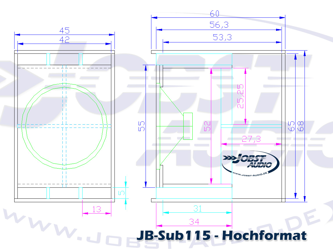

Ja, kohlemaßig wäre der Speaker drin. Aber das Gehäuse dazu kann ich nicht einorden. Finde da nichts zu. Haste mal nen Link?
Ach ja, Tops würde ich nun gern die LMT-101 dazu basteln.
Das mit den 10er Tops hat mir auch beim Probehören gut gefallen, aber gerade die tiefen Töne, wenn der Mann an den Tasten ganz links so richtig geschwitzt hat, kam aus den ARLS irgendwie kaum was raus... Also ich meine daher, das es der Tiefgang ist, den ich vermisse.

die schmall & hoch Version wäre fürs Auto passend - ist der Plan noch irgendwo verfügbar (der Link scheint nicht mehr zu funktionieren...)?

Re: LMB 115 Maßänderungen?
Bittesehr.
Hat grob 4-6 Liter mehr, Tuning sollte identisch sein.
Danke - von diesem Format bekommt man 4 Stück unter. Die horizontale Aussteifung scheint ja vollflächig zu sein, bei der senkrechten schraubt man einfach eine Leiste mit davor oder ist da ein Ausschnitt an der horizontalen erforderlich?
Die Leiste welche an die Rückwand geht, kannste auch einfach ein 4cm Breites Brett nehmen, was an das Kreuz geleimt/geschraubt wird.
Alternative: An die Rückwand einfach eine Strebe von oben nach unten (bzw. 2 kurze damit's Terminal noch passt),
tut's genauso und die Kiste bleibt leichter.
