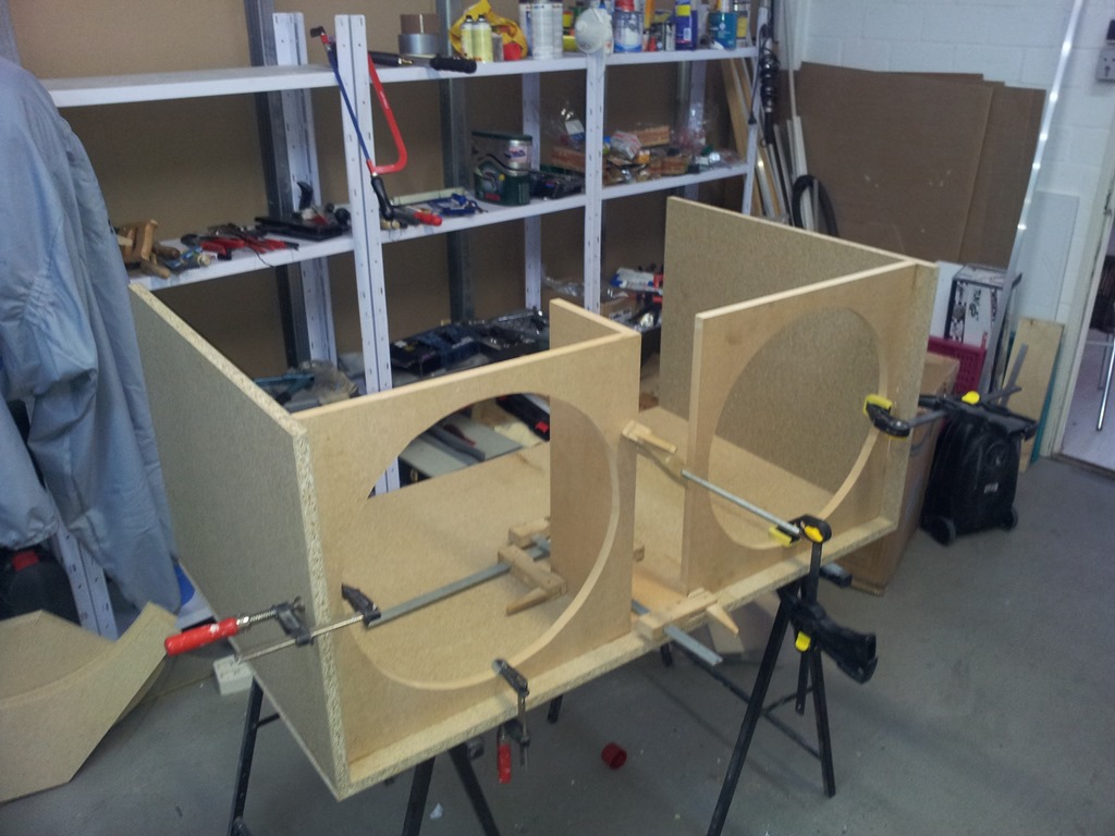

So, damit für mich das raten aufhört, wie gut das Thomann Chassi ist, bau ich mal ne G-sub und rein kommen denn 2 18-500 von Thomann.
Befeuert wird das ganze dann mit ner TA 2400 und antreten muss das ganze gegen 1-2 MBH 118 befeuert mit ner Stage Amp 4.0.

Warum sind die Bilder so klein?
Hast du die Gehäuse mit Filz bezogen? Sieht irgendwie so aus..
Re: G-Sub und T 18-500
Ja, ist Filz, da ich das nur mal Ausprobieren wollte, habe alles möglichst einfach gehalten.
Filz, Klappgriffe, kein Boxenflansch.
Gitter kommt noch aber auch hier die Runden einfachen.

Da das Interesse ja nicht so groß ist, hier nur ein kleiner Bericht.
Also Raum Größe ca. 140,- m² mit Stühlen, Tresen, etc. Gespielt wurde Charts, Deutsches, Oldies.
Geampt mit ner Crown und einer IMG, Tops waren LMT 121. Also der Bass kommt ganz gut, meiner Meinung nach Tief genug
und laut sowieso. Für den Einsteiger, denke ich mal eine gute Wahl, wenn man so große Boxen Transportieren kann.
Werde mir noch son Teil Bauen. Für den Preis kann man nichts Falsch machen.
