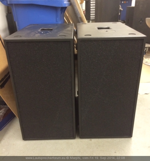

Nabend,
so, heute habe ich es endlich geschafft die weiteren zwei JM-Sub212 fertig zu stellen. Einzig die Lackierung könnte man noch optimieren (z.B. Struktur spritzen usw.).
Hier mal zwei Fotos (Subs sind noch etwas staubig):
Leider fehlt mir noch die passende Endstufe, aber ich bin guter Dinge, dass ich da früher oder später was passendes zu einem akzeptablem Kurs finde.
