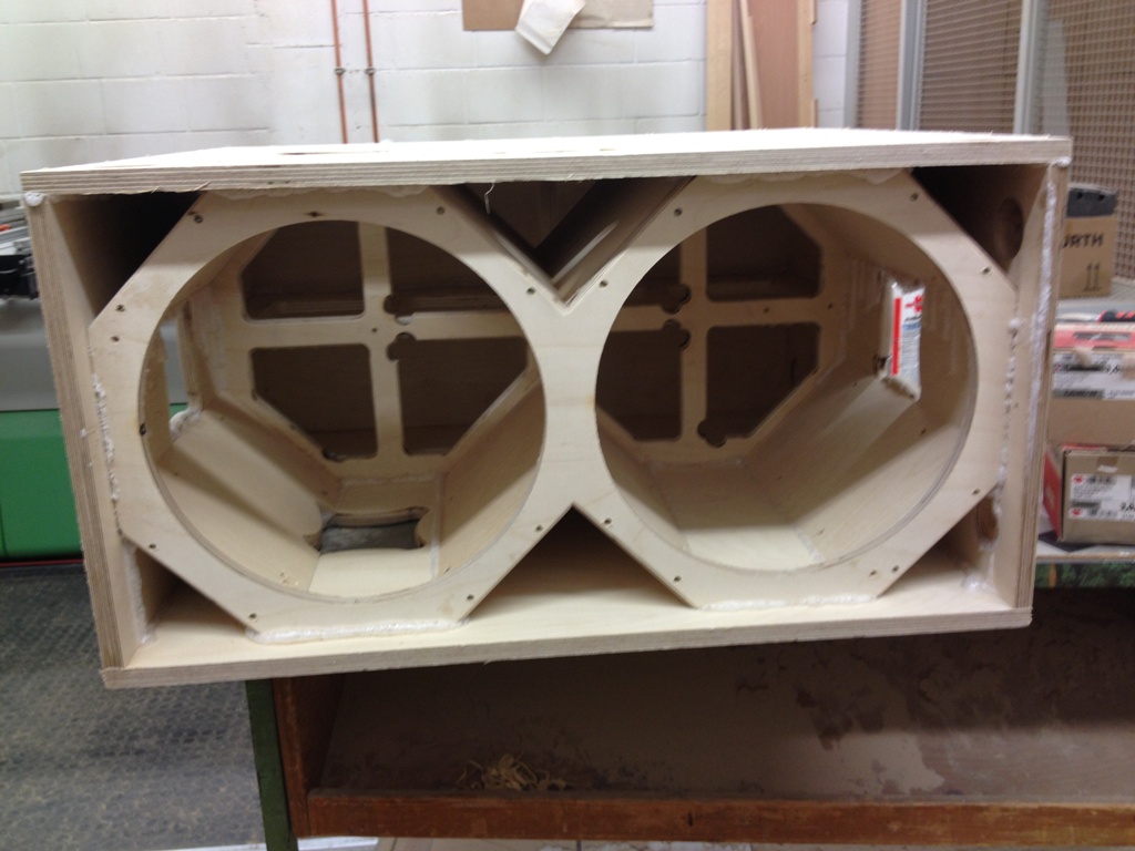

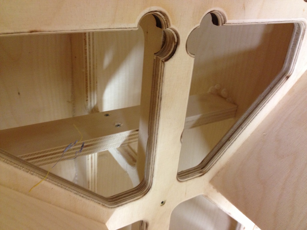

Hier sieht man meine 18"-Subs im Bau. Alles schön mit 15mm MPX gebaut, ordentlich versteift und mit Lamellos noch stabiler gemacht. Treiber in den Subs ist ein Fane Sovereign Pro 18-800. Das Ganze dann in, ich meine 150l netto und auf 42Hz abgestimmt. Ist schon ein bisschen her, dass ich die Jungs gebaut habe

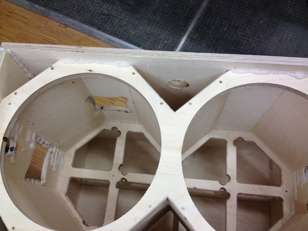

Hier ist dann auch der Deckel drauf. Wie man sieht, habe ich mich nicht auf Lamellos alleine verlassen, sondern zusätzlich noch verschraubt, um für den notwendigen Anpressdruck zu sorgen.

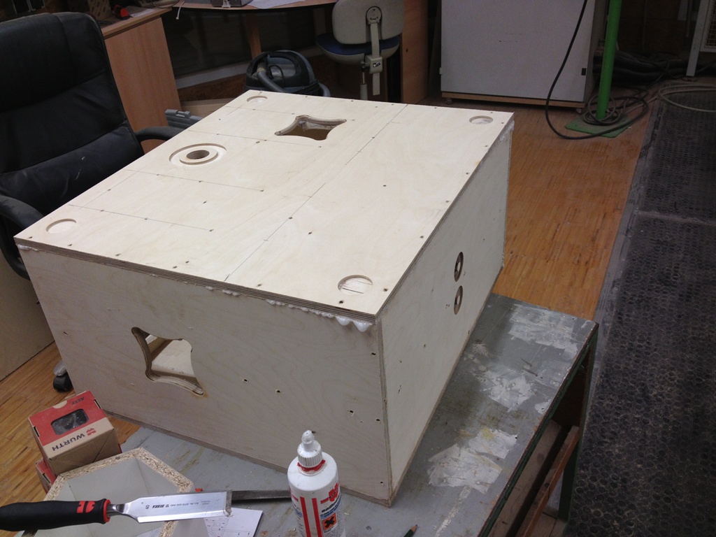

Zwei der Rohbauten sind fertig, oben auf liegen die Griffkästen für die Butterflies. Butterflies würde ich für Subs übrigens nicht mehr empfehlen, zumindest nicht in der Form. Es gibt ja auch Butterflies mit einem Steg in der Mitte, welche ich in Zukunft nutzen würde. Dann kann man die Subs auch deutlich besser zu zweit tragen.

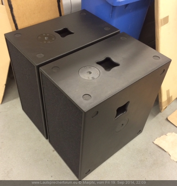

Die Subs haben schon Farbe und ein Chassis bekommen. Oben drauf sieht man die JL-sat12, damals hießen sie noch LMT-121
Von deren Bau habe ich gerade leider keine Bilder parat. Da habe ich die Gehrungen selbst gesägt, alles inclusive Neigeflansch, gedoppelter Boden, Eckgriffen und Flugpunkten (die habe ich eher aus Spaß reingemacht, ich habe sie noch nie geflogen. Sauber habe ich es aber dennoch gemacht: Gegenplatte aus Metall, im Deckel Winkelplatten und doppelt verschraubt). Kleiner Soundcheck, aber nur spaßeshalber. Mehr hätten die Nachbarn wohl eh nicht mitgemacht.

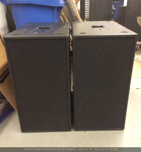

Das Ganze dann noch einmal in der Frontansicht.

JM-Sub212 fertig
Nabend,
so, heute habe ich es endlich geschafft die weiteren zwei JM-Sub212 fertig zu stellen. Einzig die Lackierung könnte man noch optimieren (z.B. Struktur spritzen usw.).
Hier mal zwei Fotos (Subs sind noch etwas staubig): Leider fehlt mir noch die passende Endstufe, aber ich bin guter Dinge, dass ich da früher oder später was passendes zu einem akzeptablem Kurs finde.
Schönes WE!
Gruß Martin
