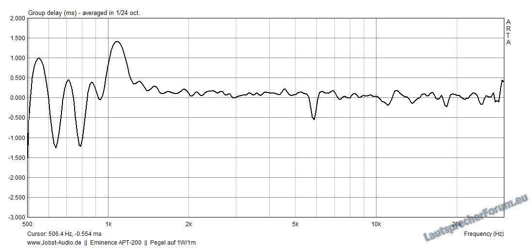

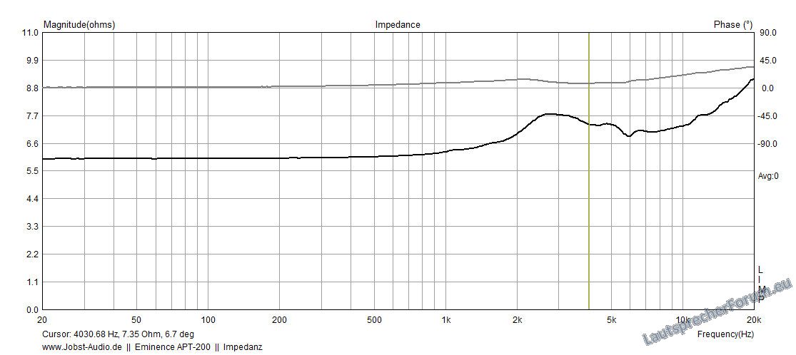

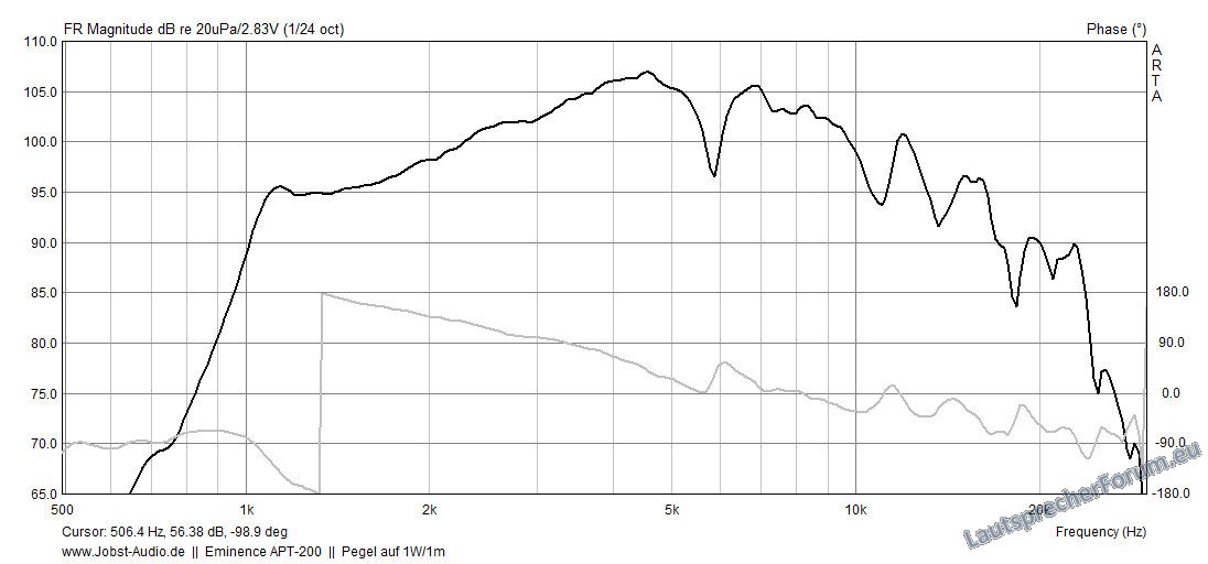

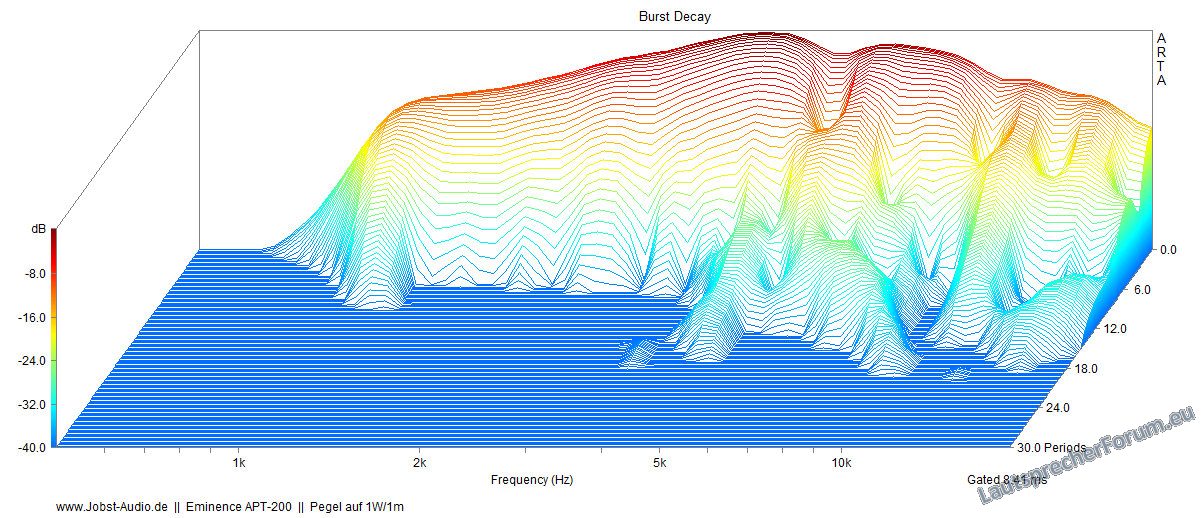

Messungen Eminence APT:200 (Eminator EM:200)
Im Ausland gibt's das teilweise, nur Hall hat zu wenig Nachfrage danach, deswegen derweil nur mit APT50 hinten dran.
Falls ich gerade APT50's brauche, bekommt man das Horn auch gerne bei mir separat, oder es findet sich wer für die Treiber.
Horn dann 15,-EUR.
http://www.eminence.com/pro-audio/hf-pr ... rtweeters/
Messungen Eminence APT:200 (Eminator EM:200) Einsetzbar ab akustisch grob 3kHz, eher 4 kHz. (Vorsicht: BD ist bis -40dB, nicht wie üblich -30dB. Frequenzverlauf bis 30kHz)
Abstrahlung habe ich nicht vermessen. Kombi roh auf Stativ, ohne Schallwand.
Kostet net viel das Ding, vorerst würde ich sagen: Zu gebrauchen für kleine, günstige 6-8" Kisten.
