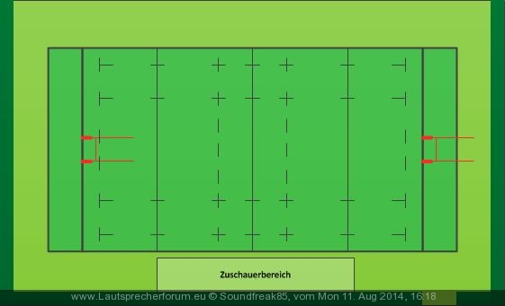

wenn man die 60x15 meter "quer" angeht, also bei 20 und 40 meter jeweils 2 kleinere tops, eins nach außen, eins nach innen gedreht, dann sollte man doch recht gut hinkommen können.
15 meter tiefe sind meines erachtens nach leichter zu beschallen als 60 meter.
abgesehen davon spielt man beim rugby doch auch über die lange seite des feldes, oder?

Also zur besseren Vorstellung der Situation:
Wobei der dunkle Bereich am Rand, ein dichtes gemisch aus Bäumen und Büschen ist. Der Zuschauerbereich hat in seiner mitte meist einen Pavillion un dem Getränke usw. verkauft werden und wo die Anlag gesteuert werden soll. Und eine Änderung im Budget. wir haben wahrscheinlich nen neuen Sponsor aufgetan, so dass weil an anderen Stellen gespart etwas mehr Geld zur Verfügung. 2000€ sollten nun drinn sein! Was meint ihr?

Neben Sprachübertragungen soll auch Musik gespielt werden und sie auch für Party's verwendet werden. Aber auch ich hätte spontan nicht zu 15" Kisten gegriffen. Erst dachte ich an ein 2.1 oder 2.2 System, aber mittlerweile bin ich bei 2 guten TOPSs, welche sich für Sprache und Musik auf einem Sportfest so verwenden lassen. Für Partys wird dann nen Sub dazu geliehen! Vielleicht dann lieber die 12" Version?

Ja, ich würde die 10, oder 12" Variante nehmen.
HT ist ja bei allen gleich.
Benny hat mal drüber gemessen:
http://www.lautsprecherforum.eu/viewtop ... +12#p66571
PS: Die 10" Variante hat keinen Neigeflansch.

Hatte ein meines Erachtens ssuper Angebot für nen "LD Stinger" - System, aber ich konnte mich im Verein nicht durchsetzen soviel Geld auszugeben.
Muss anscheint was gebrauchtes her.

Hi Leute,
ich bin es nochmal. Der ältere Kern des Vereins ist wie gesagt nicht bereit so viel Geld für Neuware auszugeben. Also wenn jemand etwas passendes gebrauchtes zu verkaufen hat, meldet euch einfach bei mir. Ich würde mich freuen!
Gruß Janis
