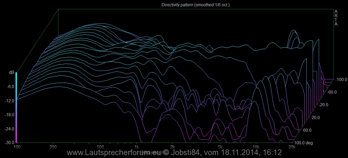

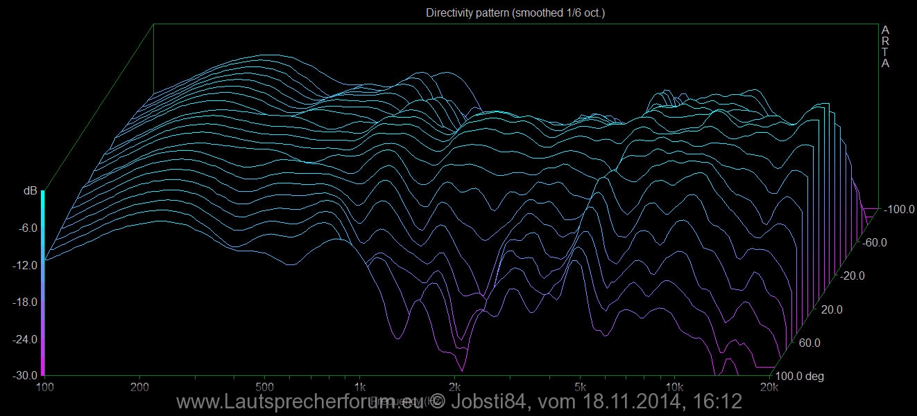

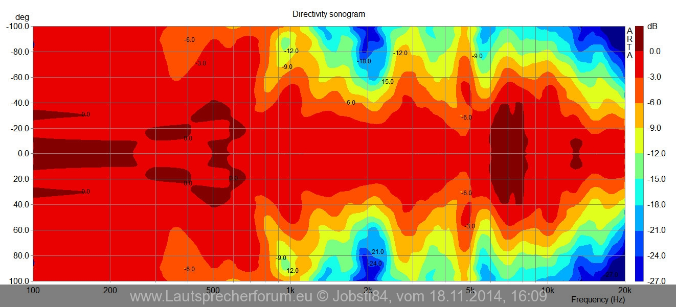

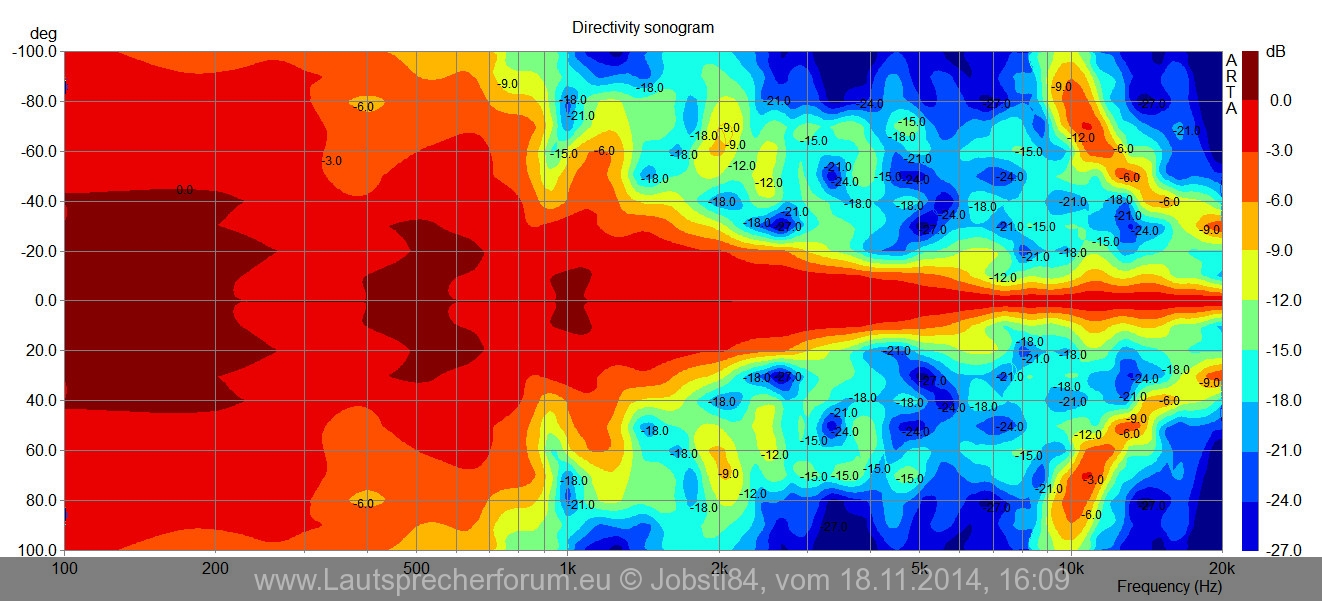

Horizontal stehend: Vertikal stehend: Macht wie man sieht schön eng.
Dafür horizontal nicht super sauber und vertikal ab 9kHz Interferenzen.
In den Einzelnen Frequenzverläufen unter Winkel sieht man dann aber, dass es garnet so prickelnd ausschaut, wie es sich im Sonogram auf den ersten Blick liest.
Horizontal: Vertikal:
Somit finde ich bei sowas kleinem es sinnvoller nicht auf Kohärenz im oberen Bereich zu gehen, sondern einfach enge Hörner zu nutzen.
Und wenn doch, dann lieber auf Interferenzen verzichten und einen AMT oder Bändchen.
