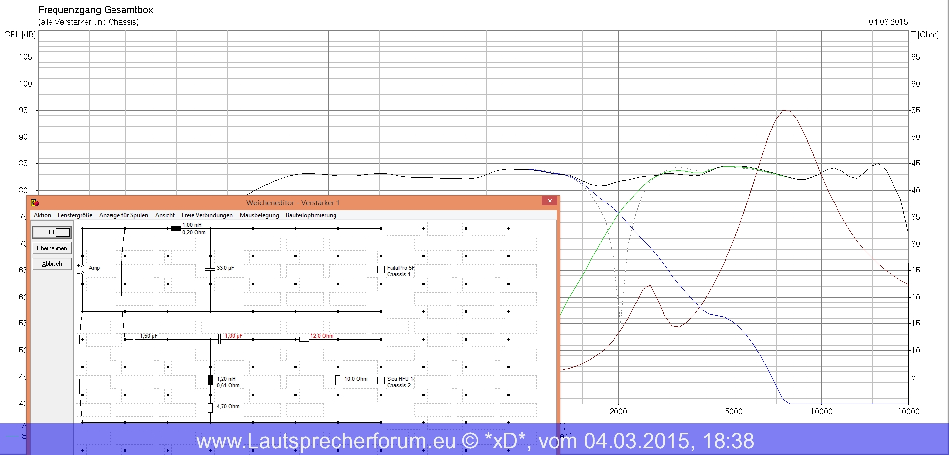

Voila, einmal quick&dirty die 4-Ohm Version.

seh ich das richtig das die 4 ohm Version nich mal 85 dB Würggrad hat?
LG hottendotten
#43
Beitrag von *xD* »
Die Referenzmessungen sind nicht auf absolute Pegel kalibriert, was du da also in Boxsim siehst ist ein zufälliger Wert. Der Wirkungsgrad dürfte realistisch gesehen anhand der Datenblattangaben zwischen 91 und 93db betragen.
