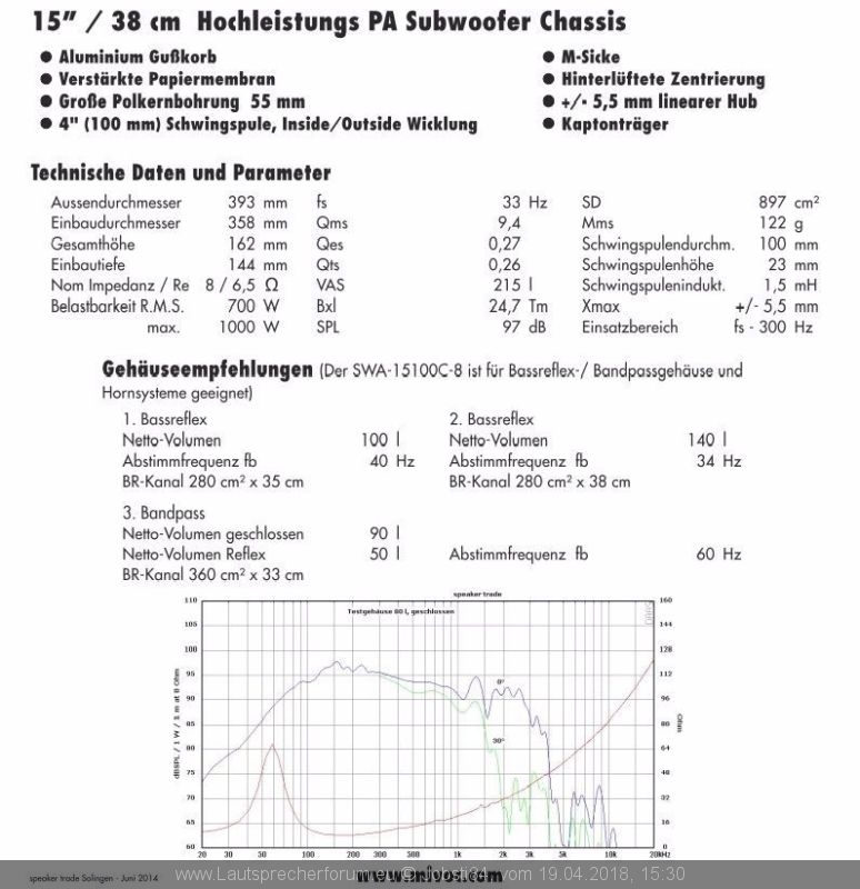

Ich muss das Thema nochmal auskramen...
bevor ich jetzt anfange rumzumessen, kennt hier jemand zufällig die genauen Einbaumaße zum Mivoc SWA-15100 C8? Mivoc hat den anscheinend nicht mehr im Programm bzw. im Netz findet man nix dazu... :roll:
Wär super^^
#27
Bidde
#28
