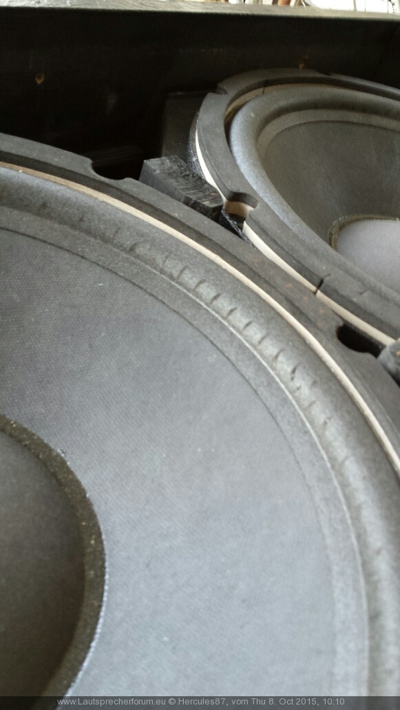

Beim Entfernen der Gitter musste ich feststellen, dass wohl die Chassis öfter dagegen gedonnert sind.
Beschädigungen sind jedoch nur leicht an der Oberfläche zu erkennen.

Scheinbar ist der Platz für die Chassis knapper als beim Original oder die machen mehr Hub. Dachte der Platz reicht.
Aber gut zu wissen, so kann man denen evtl mal ein paar mm mehr platz gönnen (Gitter noch gerade?)

Hab die Gitter jetzt ca. 5mm weiter nach vorne verlegt. Somit dürfte das "Problem" behoben sein.
