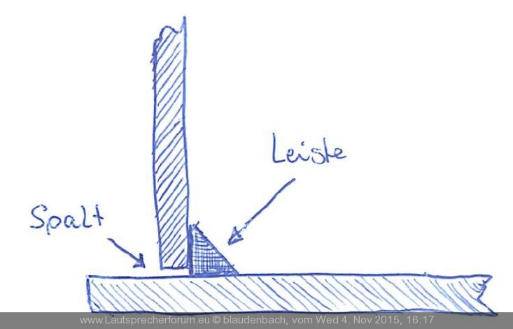

Ich habe den Rohbau der Kisten soweit fertig. Bin allerdings auf ein unerwartetes Problem gestoßen.
Ich habe aus Spaß mal im Dunkeln mit der Taschenlampe von innen an der Schallwand und den BR-Kanälen entlang geleuchtet und dann kam der Schock. An ein zwei Stellen blitzt tatsächlich etwas Licht durch! :| Und das obwohl alle Kanten bündig aneinander liegen und ich genügend Holzleim verwendet habe. Kanns mir irgendwie nicht erklären. Habe mir extra Zeit gelassen, vorher geprüft obs passt und dann im zickzack mit Holzleim bestrichen, angepresst und verschraubt. Hat sich beim Verschrauben auch alles schön bei gezogen…
Dass jetzt trotzdem vereinzelt Undichtigkeiten vorhanden sind nervt mich schon gewaltig. :flop: Ich kann es aber leider nicht mehr ändern. Die Frage ist jetzt wie bekomme ich die Stellen nachträglich noch dicht? Ich habe noch ne Tube Montagekleber hier liegen. Damit wollte ich die Kanten innen entlang fahren und mit dem Finger abziehen. Kann man das so machen oder habt ihr einen besseren Tipp?

Beitrag von blaudenbach »
Hallo KcRage,
kann sein, dass das beim Verschrauben passiert ist. Wenn Du die Schallwand von innen verschraubt hast, weil Du Dir das Spachteln ersparen wolltest, hast Du "nur" maximal 15mm Material wo die Spaxschrauben halt finden. Dass ist zu wenig. Daher am besten beim nächsten Mal von außen verschrauben und Spachteln. Da haben die Schrauben wesentlich mehr Zug. (Hast Du vorgebohrt??)
Deine Undichtigkeiten kannst Du mit kleinen Holzleisten wegbekommen, indem Du die einfach in die Ecken wo der Spalt ist reinklebst (mit ordentlich Holzleim). Du hast bestimmt noch die Reste die beim Anschrägen der Reflexportbretter (45 Grad Winkel) angefallen sind. Wenn Du den 45 Grad Winkel absägst, bekommst Du eine Dreiecksleiste, die kannst Du zum Abdichten verwenden, wenn Du die dann in die undichten Ecken klebst.
Montagekleber funktioniert unter Umständen auch. Die bestehen meistens auf PU-Basis. Wenn das nur gaaaanz kleine Spalte sind. Zieh Dir aber vorher ein paar Gummihandschuhe an. Das Zeugs bekommst Du sonst nicht mehr von den Fingern. ;)
LG, Burkhard
Hallo KcRage,
nicht "einkeilen". Einfach nur davor kleben. Siehe Bild (hoffe, dass das so wie ich meinte rüberkommt):
LG, Burkhard

Beitrag von BERND_S »
...je nachdem, wie groß der Spalt ist, einfach mit Weißleim nochmal die Kante einstreichen.
Das sieht dann auch nicht ganz so gruselig aus.

Beitrag von KcRage »
Danke für die Tipps!
Das mit dem Einkeilen wäre glaube zu schwierig bzw. aufwendig geworden die Keile anzupassen, da die kleinen Spalte immer im Bereich der Ecken waren. Und Holzleim zieht sich ja beim Trocknen zusammen. Also eigentlich nicht so geeignet um nachträglich was dicht zu bekommen.
Ich habe es mal mit dem Montage- bzw. Alleskleber versucht. Mit der Pistole aufgetragen und anschließend mit dem Finger (und Handschuh^^) an den Kanten entlang gefahren. Bin vorsorglich auch noch um die Griffkästen und die komplette Länge der BR-Kanäle. Laut Beschreibung hinten auf der Kartusche ist das Zeug eigentlich perfekt für so ne Angelegenheit. Steht drauf „Spaltfüllend bis 20mm, kein Schwund, schleifbar und überstreichbar nach Aushärtung“. Werde noch etwas mit nem feinen Schleifpapier drübergehn und beim Warnex spritzen ein zweimal reinhalten. Zwar etwas mehr Aufwand, aber dann ist alles dicht und man dürfte den Schmu auch nicht mehr sehn :top:
