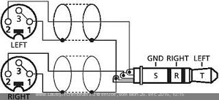

Sei doch nicht so unkreativrainer hat geschrieben: Wie willst du das denn sonst machen wenn du vom handy/ipod ausgang Klinke auf controller eingang xlr willst !
So zum Beispiel: Pin 3 (Minus) bleibt selbstverständlich unbelegt.
Re: JL-System86 PAPS
mir fällt kein Grund ein, weshalb man das nicht auf diese Art machen kann:
So werden vermutlich auch die käuflichen Adapter verschaltet sein.
Man verliert zwar die gute Störunterdrückung der symmetrischen Signalübertragung, aber für eine Kabellänge von 2-3m immer noch o.k.
Pin 1 und 3 müssen am XLR gebrückt sein. Amplitude von Handy, IPOD usw aber oft etwas gering.

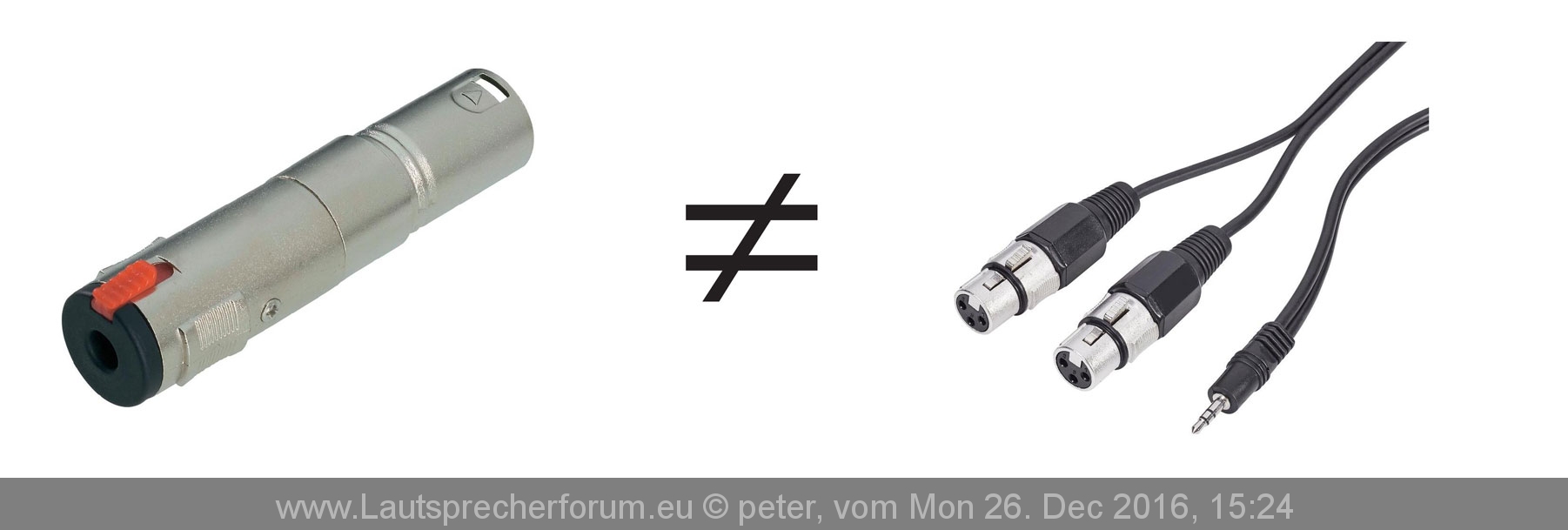

peter
- Beiträge: 54
- Registriert: 4. Mai 2015 04:23
Reiner...
Der erste Adapter erwartet ein Symmetrisches Signal auf der TRS-Klinke. Bei einem Stereosignal (welches ebenfalls via TRS ankommt) würde hier der Rechte Kanal invertiert werden und für Auslöschungen sorgen.
Jetzt verstanden?
Jetzt verstanden?
