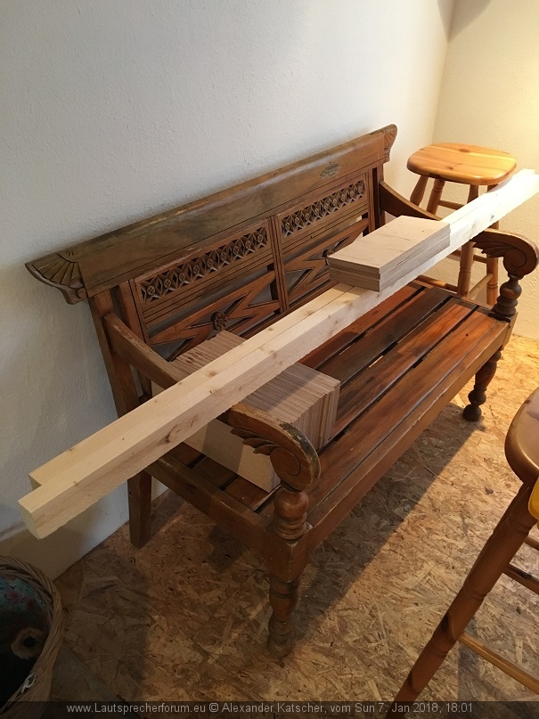

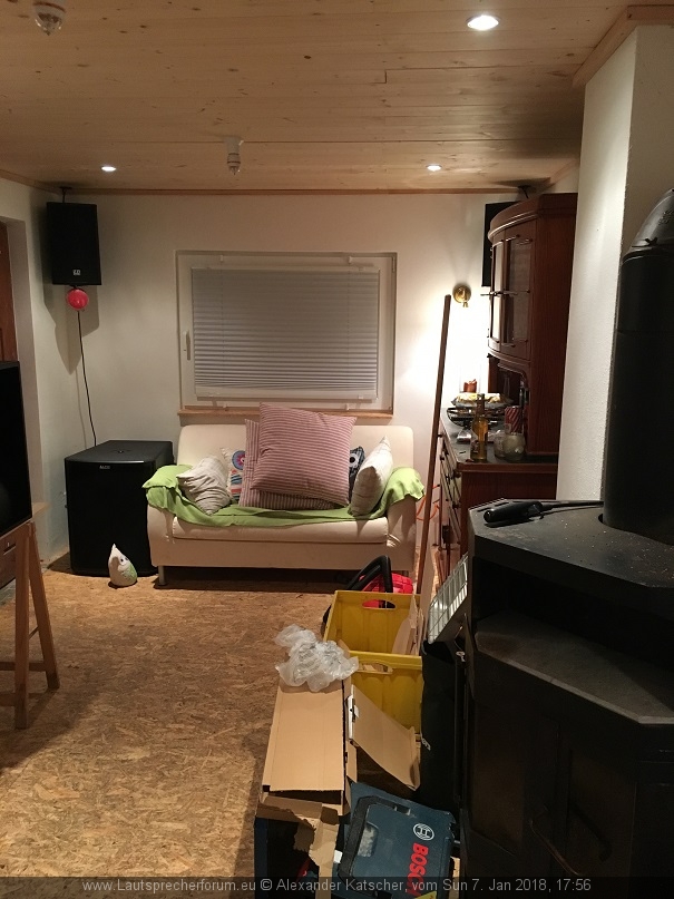

Guten Morgen zusammen,
ich plane meine Couch gegen einen Doppelsubwoofer auszutauschen.
Ziel ist eine gelegentliche Sitzgelegenheit die 35-95 HZ spielt und ordentlich Wumms hat, und nicht ganz nach Subwoofer-Kiste aussieht.
Hier die ersten Bilder:
ca. Abmessung
b= 120 cm
t= 55/60 cm
h= ??? cm (normale Sitzhöhe liegt so bei 40-43 cm, dass wird bei 18 Zoll schon schwierig)
Die Chassi`s müssen nicht unbedingt nach vorne abstrahlen.
Danke für Eure Gehäuse-/ Chassi- Endstufenempfehlung, Tipp`s und Impulse
Alex

Die Couch steht nicht bei mir im Wohnzimmer sondern ins unserem "Partyraum".
In der Ecke hängen 4 x LD Systems 8" Tops, die aktuell (temporär) von einem Alt TS 18 unterstützt werden (dieser soll dann auch weichen).
Der Raum steht frei und stört auch keine Nachbarn.
Alex

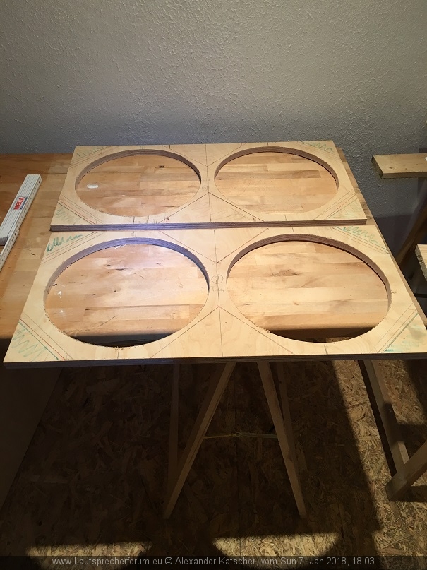

Ich habe mich jetzt tatsächlich entschlossen 2 x den JM 212 zu bauen, auch wenn die beiden wahrscheinlich "Overkill" sind
Aber ich denke ein bisschen verrückt sind wir alle hier im Forum.
Hier mal der erste Entwurf:
Verbaut werden sollen die Kapp`s, bei der Endstufe bin ich mir noch nicht sicher (gerne für Vorschläge offen).
Getrennt wird digital per DXO 26e.
Die Tops bleiben auch erst mal noch die LD`s 8 Zöller.
Es wird auf auf jeden Fall eine Art Modulare-Festinstallation werden, da ich für unterwegs noch mein Alto TS aktiv System habe.
Danke an alle für Eure Tip`s und den regen Austausch

Guten Abend zusammen,
leider ist der Weihnachtsurlaub mittlerweile Vergangenheit, dieser wurde unter Beeinträchtigung des familiären Umfelds genutzt um mein Projekt fertig zu stellen.
Ich wollte einfach Danke für Eure Tipps und Tricks sagen, und gleichzeitig ein paar weitere Bilder von Bau hier vorstellen:
die Idee:
weiter geht`s mit dem Bau ...
die Idee:
