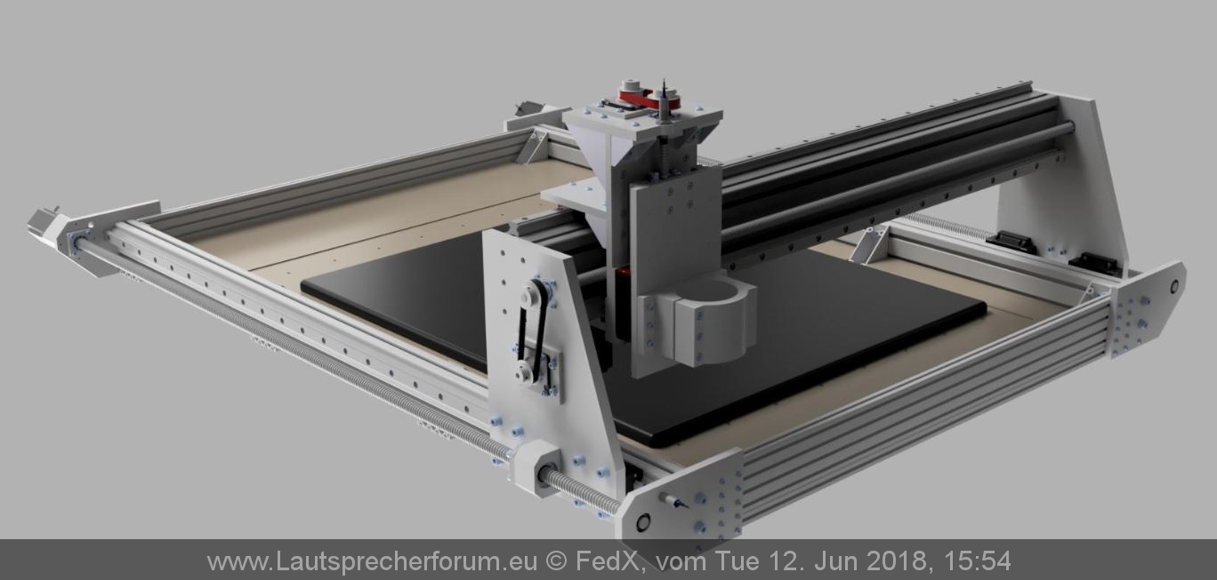

Da ich immer mehr mit CAD arbeite kam letztes Jahr der Wunsch nach einer eigenen CNC Fräse auf, um direkt aus dem CAD alles zuschneiden zu können. Also habe ich in den letzten Monaten eine Fräse konstruiert und alles besorgt was dafür nötig ist. Mittlerweile sind fast alle Teile da bzw. gefertigt und der Bau wird bald beginnen 8-)

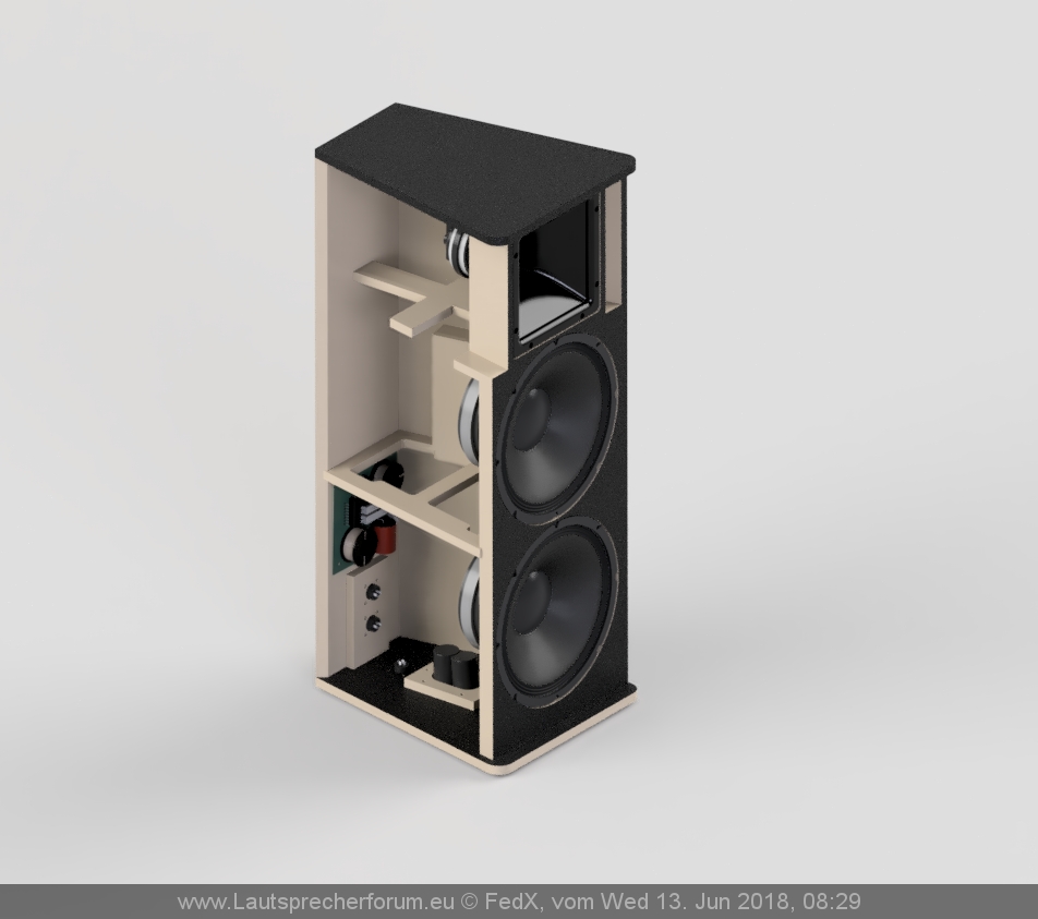

Das Modell für die LMT212 ist auch soweit fertig inkl. CAM Dateien für die Bretter und die Platine der Weiche.
Ob es noch zwei weitere 1850 Hörner geben wird steht nicht fest. Ich würde gerne etwas eigenes für den Thomann konstruieren dazu bin ich momentan mit Yarvem in Kontakt, ich denke das könnte interessant sein. Es wird eine Art 6th order Bandpasshorn..

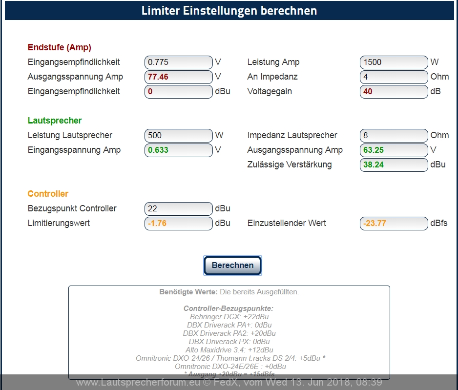

Eine Frage zum Limiter der DCX hätte ich:
Wenn ich das richtig verstanden habe wird limitiert, in dem das Ausgangssignal des DCX begrenzt wird richtig? Als konkretes Beispiel möchte ich gerne 4 Thomann 18-500 an einer Proline 3000 betreiben und diese auf 1kW limitieren, also je zwei parallel auf 500W.
An 4Ohm hat die Proline 2x1500W angegeben, also hacke ich das in den Rechner vom Jobsti
Wie ist das dann in der Praxis, wird die Endstufe dann maximal aufgedreht und ist dann pro Kanal auf 500W limitiert?
Für die Tops habe ich eine TA2400, diese würde ich je Kanal auf 300W limitieren, dabei kommt beim Rechner dann -25dB raus, ist das Vorgehen so richtig? Ist das dann auch die Begrenzung für Spitzen, oder der RMS Werte ? Spitzen dürfen durchaus höher liegen..
