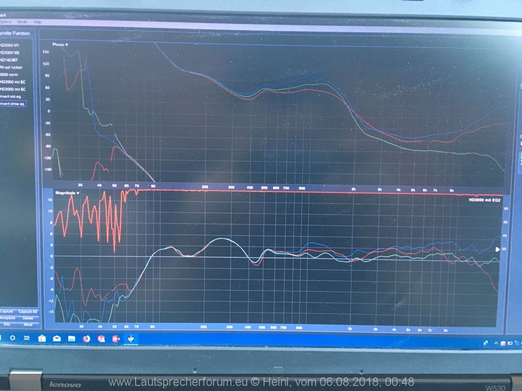

Ich habe jetzt den ND1424BT gegen einen HD3000 getauscht. Vorerst an der original Weiche und mit leichten Eingriffen über den DSP.
Rot=1424BT, Blau=HD3000, Grün=HD3000 mit EQ

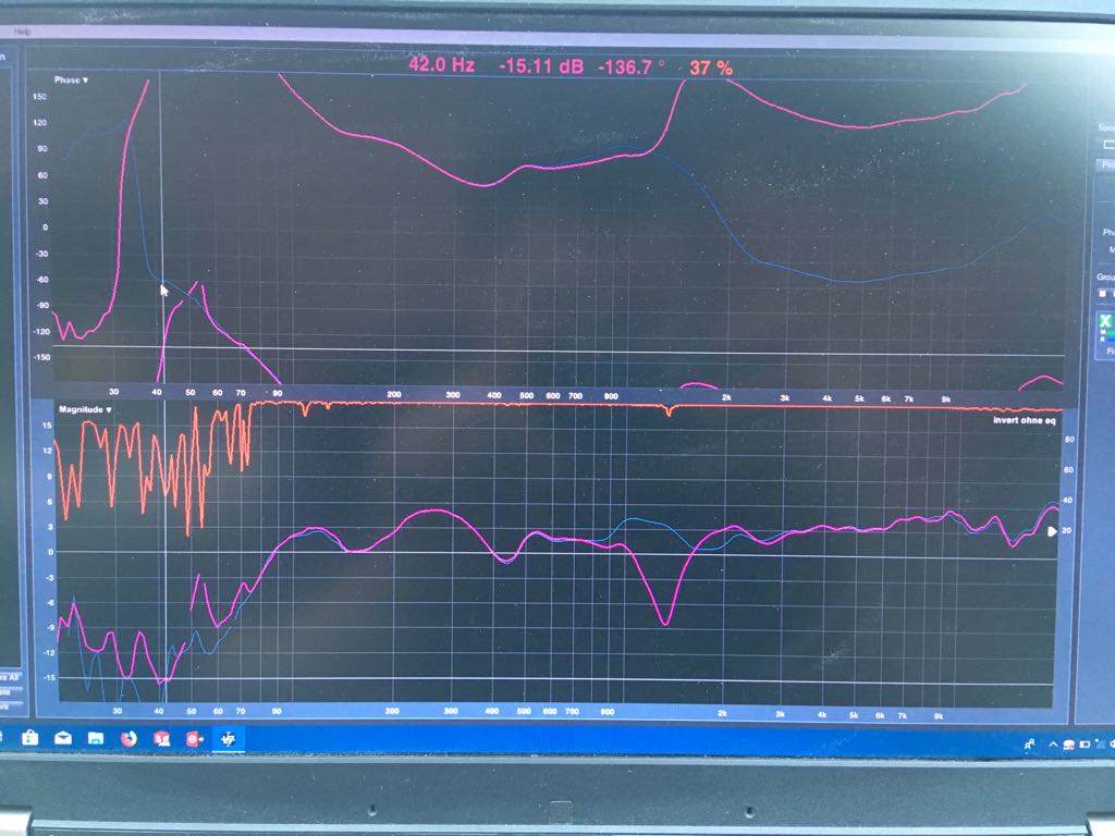

Blau HT normal, Pink Invertiert.
Die Überhöhung bzw. Auslöschung bei 2kHz wandert stark mit der Position des Messmikros. Wenn dieses nur wenige Zentimeter zwischen Horn und Mitteltöner bewegt wird, verändert sich auch der Buckel.
Ich hab jetzt mit einem Highshelf 2-3dB ab 2,7kHz raus genommen und bei 1,1kHz sowie 2,3kHz nochmal ein paar dB. Also eigentlich keine großen Eingriffe.

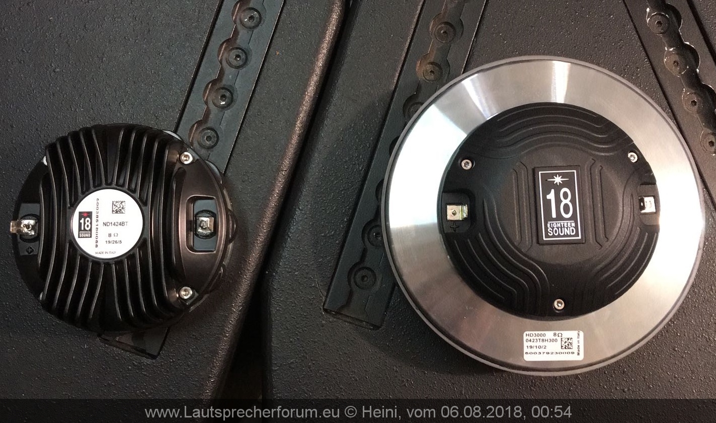

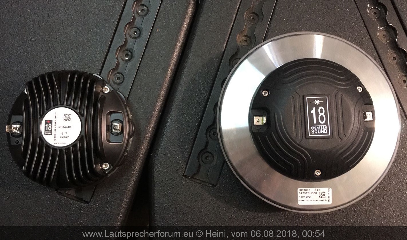

Größenvergleich
Fazit: Ich dachte, dass die 212er schon gut ist, aber der HD3000 ist noch mal eine ganz andere Klasse. Viel transparenter und vor allem nicht so aufdringlich. Selbst wenn´s lauter wird, wo man beim 1424BT schon mal zusammen zuckt, weil es nicht mehr so schön klingt, kommt es einem mit dem HD3000 nicht stressig vor. Gefühlt ist es genau so Laut, aber es tut nicht weh. Instrumente und Stimmen klingen harmonischer und natürlicher mit dem HD3000. Der 1424BT dichtet etwas dazu und lässt es "halliger" klingen.

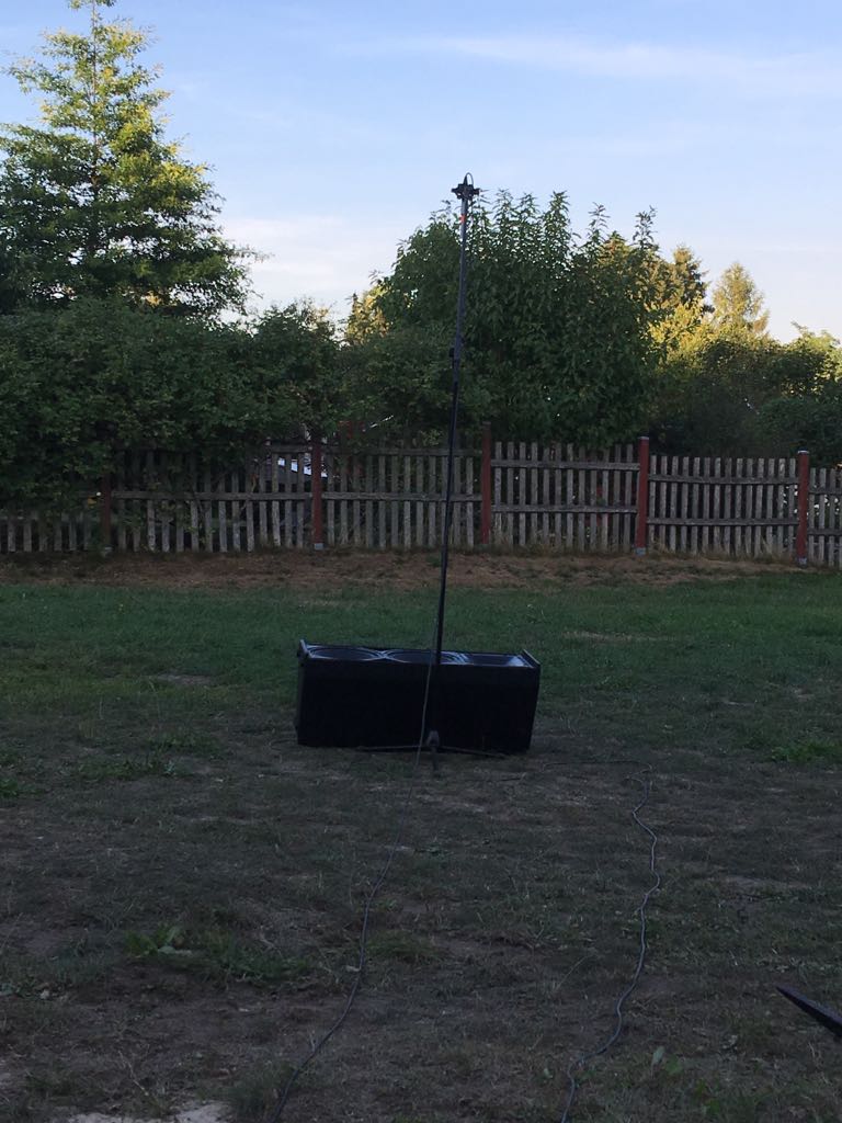

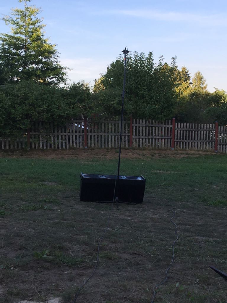

Eine Doppel 12er sollte man mit ordentlich Abstand und dementsprechender Höhe messen.
Durch die nicht unerheblichen Abstände zwischen den akustischen Zentren der Chassis misst man die Addition im relevanten Bereich (=auf Entfernung) erst auf 2m oder sogar erst 4m relativ zuverlässig.
Beitrag von mobile-club-sounds »
@Floh:
richtig. Wenn ich von 60cm Abstand zwischen den Akustischen Zentren ausgehe, dies mal 3, dann sollten es 2 Meter Messabstand sein. Bei diesem Abstand dann aber auch mindestens 2-2,5 Meter Höhe (Unterkante Box) um eine saubere Messung zu erhalten.
