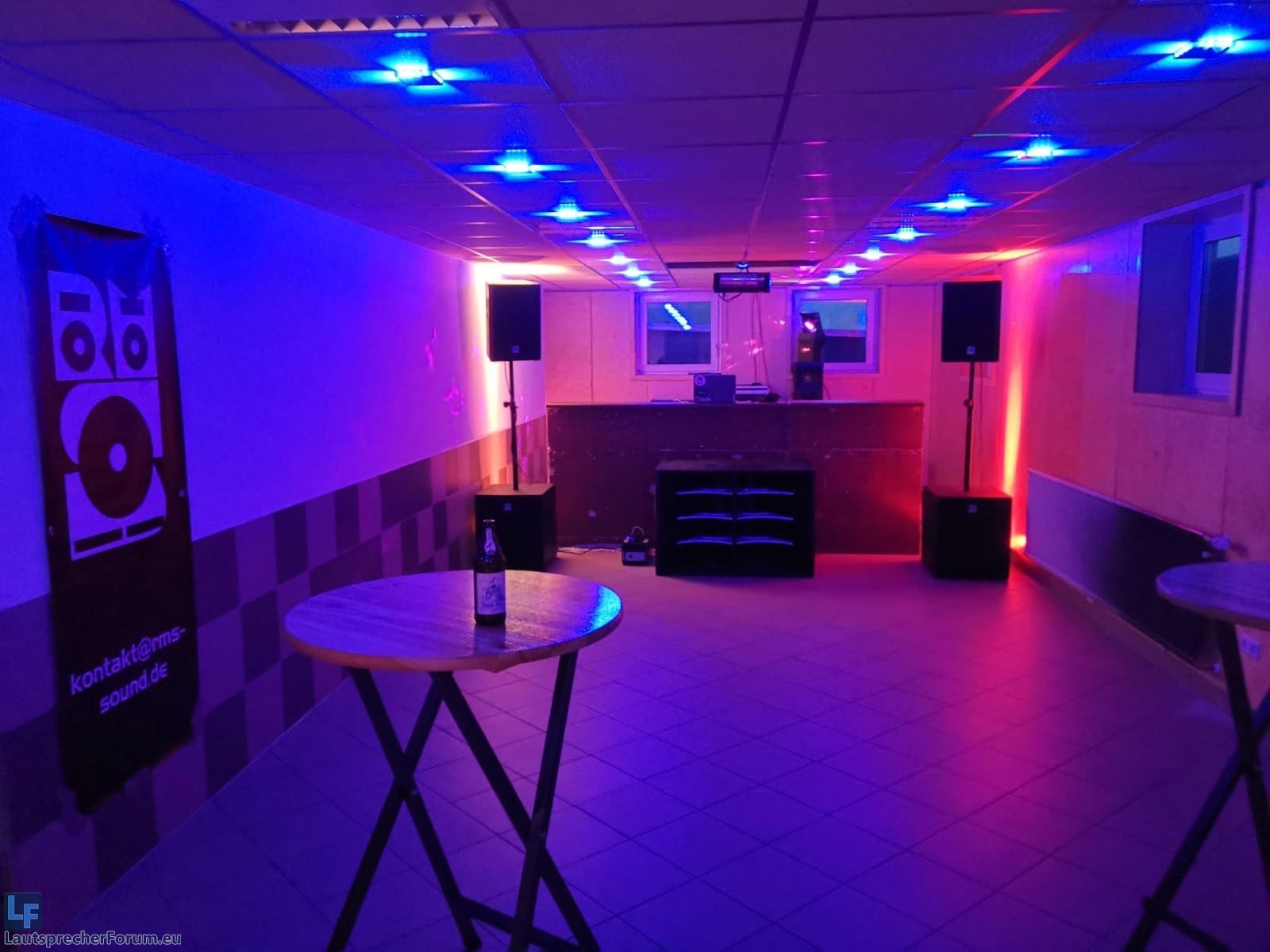

Hier mal noch Bilder: (Lasst gern eure Meinung da, auch was die Aufstellung betrifft etc.)

Edit2: Macht die Aufstellung aus dem Bild oben in deinen Augen Sinn? Hintergedanke war, dass die MKHs auf jeden Fall zusammen stehen sollten und die HKs auch auf dem Boden.

Deine Aufstellung ist schon mal net verkehrt m.E., MHK zum großen Hornmund zusammen schadet keineswegs.
