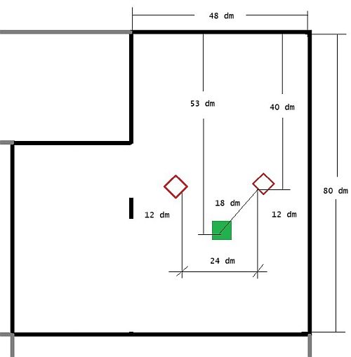

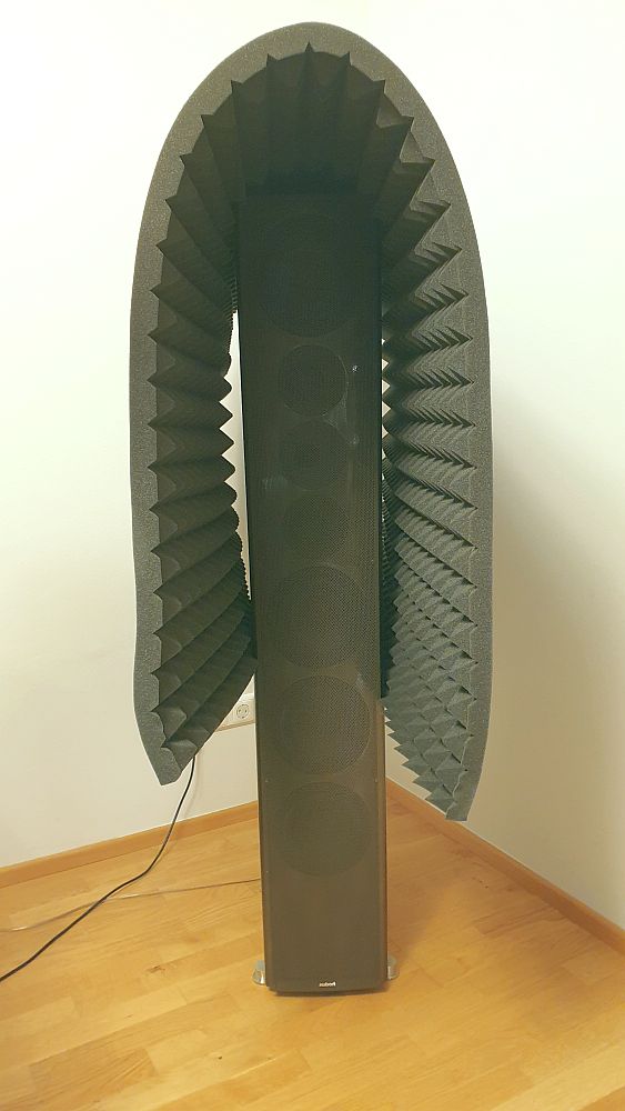

Re: Mein weg zu nuVero 140
hatte wieder ein hör wochen ende; 40 stunden musik genuß
die 140er wieder mitten im raum, genau so machte zwei kleine versuche:
1) Die lautsprecher im abstand zueinander enger stellen bei etwas größerem hörabstand. Also gleichseitiges 3-eck 3 x 20 dm. Das gefiel mir aber nicht. Auch wenn ich sie weniger auf ohr achse hatte, also schnittpunkt weit hinter kopf, nein, nicht so gut.
2) Die dämm matten. Nicht so wie auf dem photo, sondern so, daß sie gerade nicht hinten runter fielen. Vorderkante "haube" 15 cm vor vorderkante klangsegel. Damit wird die abbildung noch schärfer, ohne jeglichen verlust an information und luftigkeit.
so wie am photo wird deutlich zu viel absorbiert. Die sing stimmen verengen sich und es entsteht eine leichte leere in der abbildung. Das hologramm fällt je nach track teilweise oder sogar ganz zusammen.
Ja und wieder: der bass. Volle wucht, phänomenale präzision, ohne jegliches dröhnen. Tracks wie "The bed's too big without you" The Police. Herrlich.
Interessanterweise dröhnt es so nicht einmal ansatzweise irgend wo im raum mehr. Überhöhungen stellenweise ja, aber null dröhnen, auch nicht in den raum ecken (was mich erstaunt, es schein dort eher auslöschungen zu geben).

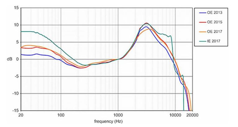

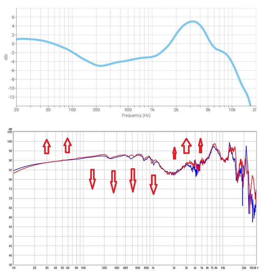

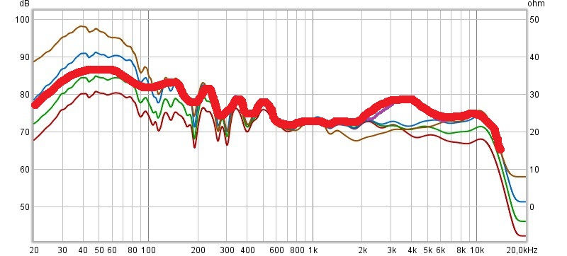

So, nun isses passiert.
Ausgehend von schon in zwei anderen threads erwähnten erfahrungen mit kopfhörern und der Harman Target Curve (für kopfhörer - obere kurve), und der anpassung meiner Hifiman Edition XS daran (untere meßkurve + EQ-ing) ...
... hab ich nun einmal versucht mit den beschränkten mir zur verfügung stehenden mitteln die 140er in diese richtung zu schieben. Der frequenzgang des verstärkers sah dann so ca. aus wie die rote kurve.
Noch dazwischen: die MT schalter der 140er ließ ich auf "prägnant". Diese schaltung macht viel mehr als nur den mitten pegel ändern. In meiner anordnung gefällt mir "prägnant" um ein vielfaches besser.
Also wie vermutut. KH sind auf normale räume nicht übertragbar. Im KH gibt es keine reflexionen, im raum sehr wohl. Im raum ist einfach sehr viel mehr HT energie. Dann kann man einen Treble regler natürlich nicht das gleiche wie mit einem EQ erreichen. Die höhen hörten sich so deutlich kräftiger an, als die vermutete rote kurve zeigt.
Ich hörte einige meiner test tracks (wobei ich aufgrund der fortgeschrittenen stunde nicht laut hören konnte). Hmmh. Aha.
Aber dann: Anna Ternheim - "Somebody outside" - aus 2004, CD von ihr persönlich signiert ... erster track "To be gone" und es hat mich aus dem hörsessel gehoben.
To be continued ....

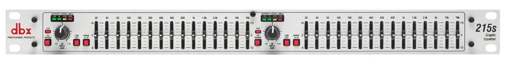

so, ich glaub ich werde doch mit dem PEQ eines miniDSP 2x4 HD experimentieren
kann das ding tasächlich über rec out und line in einschleifen
diese graphic eq dinger sind mir zu groß und XLR anschlüsse führen zu kabelsalat
der mini ist klein, cinch stecker, ich kann ihn wenn er bleiben sollte im möbelstück verstecken.

wie ich nun schon ad nauseam schrieb - das ganze hier ist eine konsequenz aus meinen erfahrungen mit kopfhörern (KH). Daraus die frage - gilt das auch für lautsprecher (LS)?
Erkenntnis - diagrams von KH sind mit denen von LS nicht vergleichbar. LS (keine ahnung) werden einen meter vor den chassis gemessen, und KH in einem simulierten innenohr. IMHO sollte man für LS einen genormten raum zum messen verwenden müssen, und dann ebenso in einem simulierten innenohr messen.
https://www.audiosciencereview.com/foru ... nts.31997/
Tatsache ist - und nun spreche ich erst mal nur von den KH. je näher ich an diesen kurven bin (am besten die grüne mit den höhen bei 8 kHz) desto besser klingt es. Und zwar nicht durch anheben, sondern durch absenken. Deshalb meine klare präferenz für absenken.
Klingt besser - und zwar in jeder hinsicht. die details werden dadurch mehr!!!! und nicht weniger.
ein erster kurzer versuch mit den nuVero 140 brachte auch so ein ergebnis: die details wurden mehr.
jetzt will ich es eben genau wissen.
Ich vermute, daß es ganz am ende wieder so sein wird wie am anfang, LS linear. Weil - und da konnte ich bisher keine antwort finden, ein linearer LS + room gain im innenohr ohnehin einen fq-gang wie KH hat.
Erste tests sagen zwar was anderes, aber ich weiß viel zu gut: man hört was man hören will. Messen tu ich ja nicht, wie auch - kann nicht am innen ohr messen.
das andere thema ist dann der ganz persönliche geschmack. da spricht ganz ganz viel dafür, daß ich "badewanne" wenn ich ehrlich zu mir bin, viel mehr mag als linear. Wenn das ohne verlust an details einher geht (oder sogar das gegenteil) und das hologramm auch erhalten bleibt ...? Est demonstrandum ...
