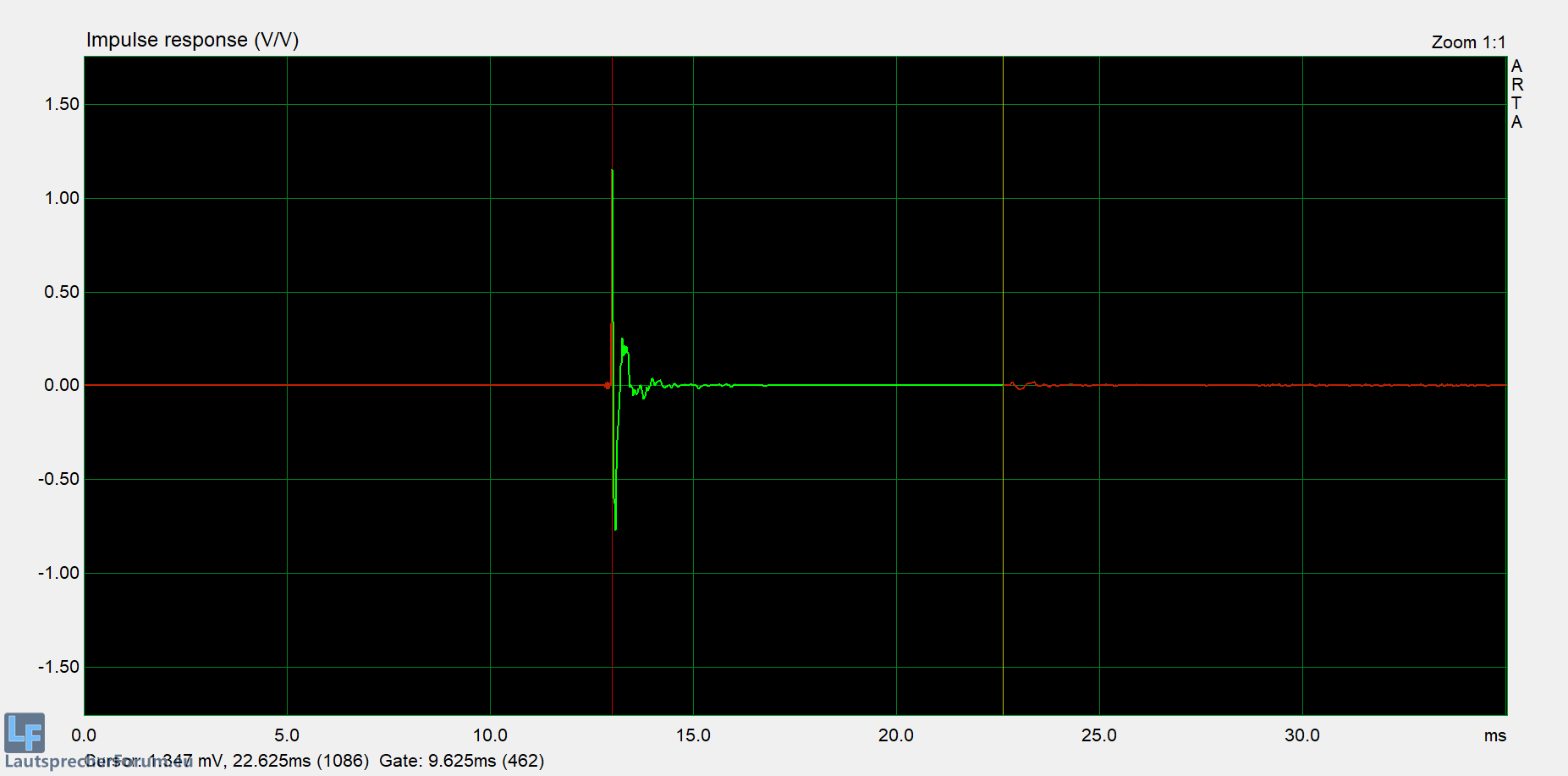

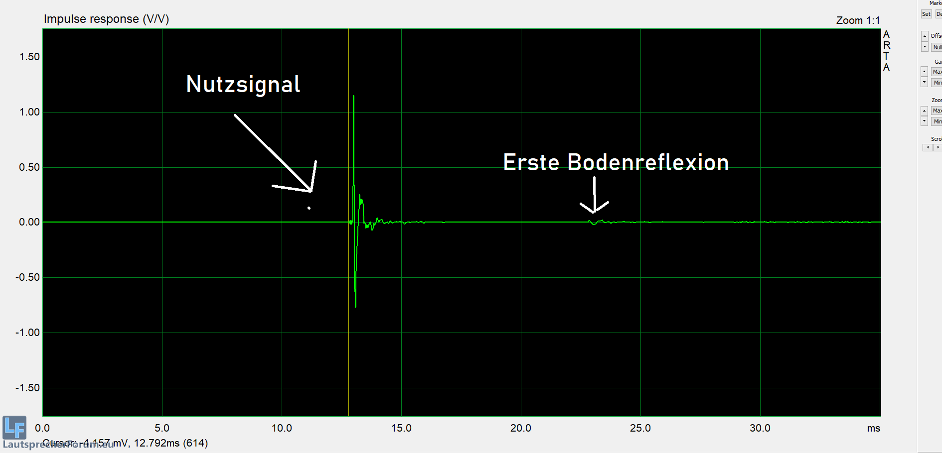

Man sieht gerade bei Hochtönern in der Darstellung des Impulses sehr gut, wann die ersten Reflexionen auftreten. Das Gate muss dann natürlich zeitlich vor der Reflexion enden.Azrael hat geschrieben: ↑5. Dez 2020 18:53 Das hängt vom Abstand zur nächsten reflektierenden Fläche ab. Ganz gut abschätzen lässt sich das mit Jobstis Messabstands-Rechner.
EDIT: Um für keine Verwirrung zu sorgen: Im Bild steht Bodenreflexion, das kann in eurem Fall aber auch jede andere Reflexion sein. Bei mir stand die Box nur draußen auf einem Stativ, daher das "Boden" einfach ignorieren.

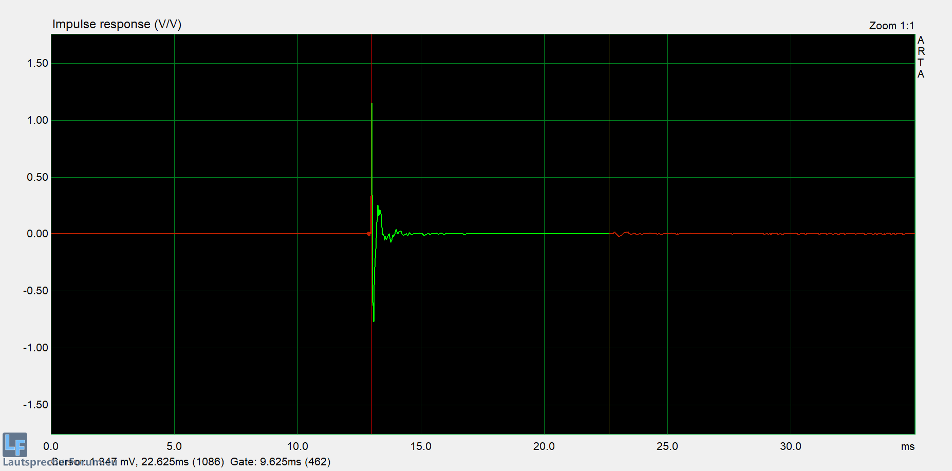

Richtig, da war kein Fenster gesetzt, andernfalls würde das so aussehen:
Und kurz zum Vergleich, was Reflexionen bewirken, DE360 1W/1m auf 75x45° Horn:

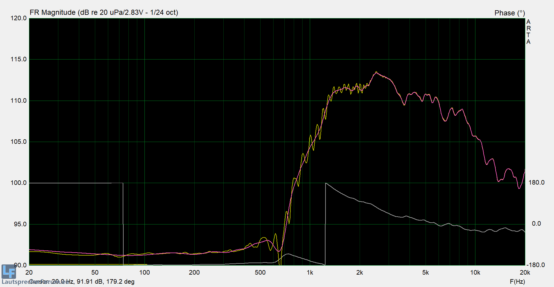

So hier jetzt mal ein Versuch mit Arta.
Gelb = HD3000 an Limmer 250m
Grün = DE800 Neo an Limmer 250m
Wird daraus mehr ersichtlich?

musst halt das Ausschwingverhalten anschauen. Das sieht bei 'Blechdeckeltreibern' meist recht wüst aus besonders oben rum was auch den schlechten Klang dann erklärt. Über 12kHz ist da 'Sense' was Detailreichtum und Auflösungsvermögen angeht. Der B&C Treiber scheint überhaupt net zum Limmer Horn zu passen. Warum wird nun das JBL Horn nicht einfach weiter verwendet ? Adapter noch nicht gefertigt ? Das Limmer Horn bringt hier überhaupt nichts und kostet bloß viel Geld.
