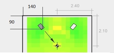

Re: Nuday
raum sieht aus der ferne aus als wäre er zu tode gedämpft, und stellen würde ich sie als ausgangs punkt eher so: bei normaler wohnzimmer dämpfung und solchen abständen klingen sie mit 2 x 20 Watt (was übrigens schon zu laut ist) wie ein chor von engeln. Dann braucht es Kurt Gödels ontologischen beweis, daß es gott gibt gar nicht mehr ....
Themenstarter - Inventar
- Beiträge: 1367
- Bedankung vergeben: 774 Mal
- Bedankung erhalten: 732 Mal
Re: Nuday
Totgedämmt? Ja passt. Aufstellung: ca 90-100 cm von der Front wand und etwa 65cm seitlich entfernt.

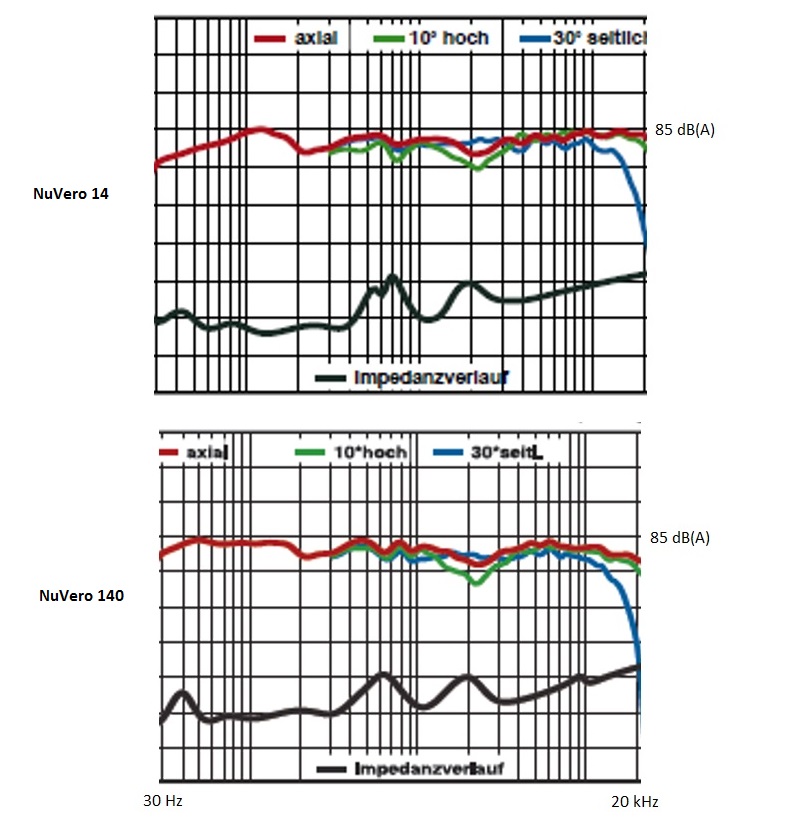

Re: Nuday
Stimmt. Er ist ja schon da, aber eben eher zurückhaltend. Dafür können sie kleine Räume gut und eben (extrem) laut. Stand bis heute ist immer noch: die Tieftöner habe ich bisher nicht zum anschlagen bekommen, dass will schon was heißen. Ich habe das mit sehr vielen Lautsprechern (meistens Nubert) immer locker geschafft und das auf wenigen Quadratmetern.Equilibrium hat geschrieben: ↑7. Okt 2024 18:37Ja. Den Bass der Velas muss man mit der Lupe suchen.
Ich mag so aufgeräumten Bass aber eh lieber.
Zur 140 fällt mir noch was ein: gab es damals nicht kurz nach dem Erscheinen und den ersten Eindrücken, dass die 140 gegenüber der 14er an Wirkungsgrad bzw. Performance verloren hat? Da war doch was. Nubert hat das sogar bestätigt, aber natürlich klein gelassen. Die haben die 140 einen Tick tiefer abgestimmt, war das nicht so?

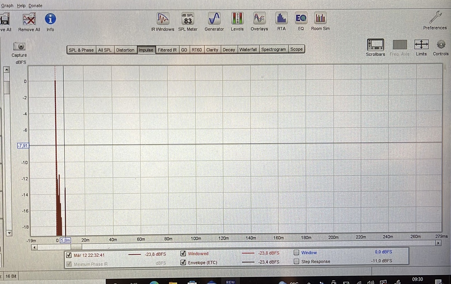

Re: Nuday
Dazu noch die Spintanität, ich denke Impuls ist da:

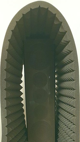

Re: Nuday
Mag sein, daß man nicht überdämpfen kann. Gesichert ist aber, daß hi-fi lautsprecher nicht auf so was ausgelegt sind, und individuell gesichert ist, daß das nicht jedem gefällt. Zu welchen besonderen ergebnissen so eine dämpfung führen kann, sieht man sehr gut in diesem äußerst interessantem thread. Ich führte selbst auch versuche durch mit solchen matten, viel davon, ganzes wohnzimmer voller decken, polster, dämm matten, teppiche, "gäste matratzen". Für die dämpfung im bass bereich sorgte das gebäude selbst. Breitbandigkeit erfüllt.aaof hat geschrieben: ↑8. Okt 2024 08:28Man kann einen Raum quasi nicht überdämpfen. Das ist bekannt, viele stellen das aber immer wieder in Frage. Es gibt schlicht und ergreifend kein zu viel.OL-DIE hat geschrieben: ↑8. Okt 2024 00:39Das Thema "Überdämpfen des Hörraumes" und Nachhallzeiten wurde auch im nuForum diskutiert. Ich verlinke hier einen interessanten Thread zum Thema aus dem Jahr 2004, welcher aber nichts von seiner Aktualität verloren hat. Herr Nubert nimmt persönlich Stellung: -> Klick <-
Ja, klang alles ganz anders, manche tracks extrem gut, war schwer beeindruckt, aber je länger ich hörte, desto mehr dämmung wurde wieder abgebaut, und ganz am ende war wieder (fast) alles weg.
Heute verwende ich die kapuze nur mehr, wenn ich nicht den ganzen raum umbauen kann aber - ob der wohnsituation - nicht nah genug sitzen kann (die kapuze ganz weit nach hinten, daß nur mehr ganz am rand gedämmt wird).

Die Impulsmessung die ich gemacht habe war auch fehlerhaft, habe sie in Stereo ausgeführt was wohl so nicht sein sollte, sondern jeder einzelne LS, aber mich interessiert hier nur die Annäherung und das vorher und nachher, in Gesamtsumme.
