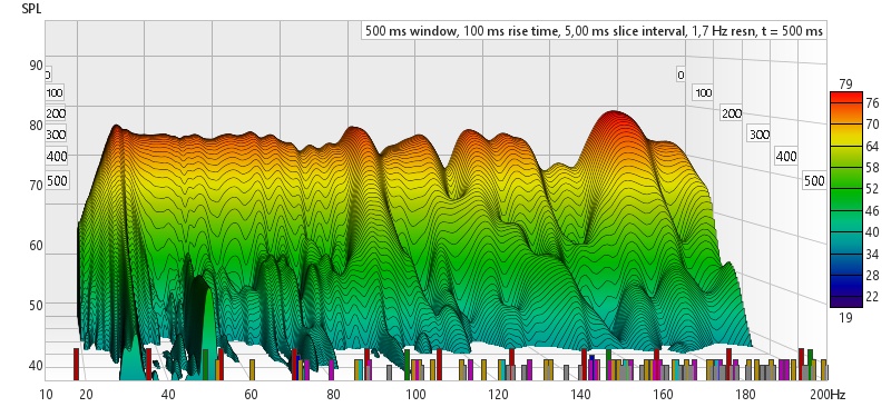

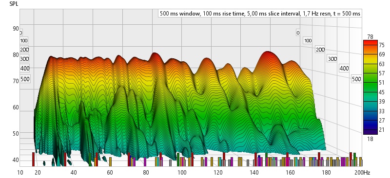

@paffii Ich habe mit dem Messmikrofon am Abhörplatz in unterschiedlichen Höhen gemessen und festgestellt das Richtung Decke ab 1,30 vom Fußboden der Druck zunimmt. Da ich z.B. die 68 hz doppelt habe (längs und in der Höhe - 5meter geteilt durch 2 ergibt genau 2,50meter Höhe) wollte ich so die 68 hz mit beeinflussen. Die AVAA‘s wirken auch noch im Umkreis von 1 -1,5 Meter.
EDIT Moderation (Paffi): Screenshots auf Bitten vom OP eingefügt

@Vittorino Aufgrund der Anordnung der 3 Bässe mit der Sensorregelung in unterschiedlichen Höhen werden die Moden auch „diffuser“ angeregt und Mann erzielt schon ohne Akustik sehr gute Ergebnisse in der Wiedergabe. Ah sehr schön du hast ME GeithainVittorino hat geschrieben: ↑24. Apr 2025 07:08 Hallo Thomas,
ja, dieses Schmankerl mit der Sensorregelung ist mir bekannt, auch wenn ich B&M noch nie gehört habe. Dann machen die AVAA Gutes noch besser bzw. unterstützen die Regelung bzgl. kurzer Impulse. Ich höre (u.a.) mit Kardioiden im Bass, die den Vorteil mitbringen, dass man weniger AVAA benötigt.

@ThZe deine Fotos habe ich eingefügt -jetzt hast du 10 Beiträge erreicht und müsstest das zukünftig selbst tun können. Noch ein kleiner Tipp: wenn du nur die Wirkung der AVAAs an ihren unterschiedlichen Standorten beurteilen möchtest, würde ich die Skalen anders setzen - z.B. von 10-150hz auf der X-Achse und die Y-Achse granularer skalieren, sodass zumindest 5db Intervalle ersichtlich sind.
Mit der Höhe meiner Avaas wollte ich auch nochmal spielen - aktuell stehen bei mir beide übereinander als Turm.

@Paffi viele DankPaffi hat geschrieben: ↑24. Apr 2025 12:20 @ThZe deine Fotos habe ich eingefügt -jetzt hast du 10 Beiträge erreicht und müsstest das zukünftig selbst tun können. Noch ein kleiner Tipp: wenn du nur die Wirkung der AVAAs an ihren unterschiedlichen Standorten beurteilen möchtest, würde ich die Skalen anders setzen - z.B. von 10-150hz auf der X-Achse und die Y-Achse granularer skalieren, sodass zumindest 5db Intervalle ersichtlich sind.
Die AVAA“s übereinander hatte ich auch schon gelesen, etwas weiter vorn. Hmmm eigentlich sollte man Akustik symmetrisch gestalten.

Danke fürs Teilen der Bilder. Die AVAA müssen nicht symmetrisch gestellt werden, sondern dort positioniert werden, wo die Mode mit dem längsten Nachhall den höchsten Pegel hat. In der Regel ist das beim Einsatz eines AVAA in einer Raumecke der Fall, ab dem zweiten kann das aber auch je nach Raumgeometrie woanders im Raum der Fall sein.

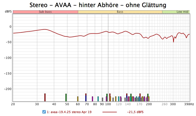

ich habe hier mal ein Foto vom Frequenzgang an meinem Abhörplatz, ungeglättet und ohne Filter. Im Einzelnen könntet ihr auch mal testen die AVAA‘s zur Raummitte zu drehen sodas die LED zur Raummitte zeigt.

Bei dieser Skalierung kann man leider wenig erkennen. Skaliere doch mal so, dass die y-Achse zumindest 5db Intervalle anzeigt

Folgendes Ergebnis möchte ich euch noch gerne mitteilen:
Die AVAA‘s stehen jetzt auf 1,40 Meter Höhe, hinter dem Abhörplatz, in den Ecken. Der Frequenzgang profitiert ebenfalls davon. Gemittelt ergibt das für mich ein absolut gutes Ergebnis das sich auch in der Musikwiedergabe bemerkbar macht. Den Frequenzgang habe ich etwas angepasst um die 100 hz und 136 hz etwas abgesenkt und natürlich mit Musik abgeglichen. Außderdem habe ich die AVAA“s gedreht sodas die LED genau zur Raummitte zeigt, sollte wirklich jeder ausprobieren!
Ich kann die AVAA‘s nur empfehlen

Schön, dass die Ergebnisse bei Dir zufriedenstellend sind, so soll es sein.
Dass die LED in die Raummitte schaut, ist der Normalzustand. Das ergibt sich schon aus der Geometrie des Teils. Hattest Du vorher die Membran in Richting Wand gehabt?

Am Wochenende endlich wieder mit MSO gespielt (nebenbei haben die Avaas aktuell eine andere Position).
Nach MSO mit Avaas:
