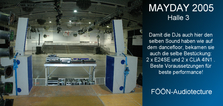

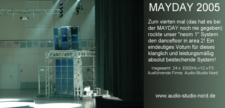

also ich sehe das völlig anderst alle push pull , Bandpässe oder BR sachen die ich gebaut habe sind
- deutlich belastbarer
- gehen tiefer
- sind lauter udn seis nur druch die impedanzhalbierung und des mehr an ampleistung
- die membranen werden druch das kleine luftpolster extrem steif
- antrieb ist doppelt so stark
- ich verzichte gerne auf die 3dB von der pappe
im übrigen macht das Foeoeon seit bestimmt 10 jahren in diesem Basshorn
http://www.foeoen.de/catalog/c014.html
http://www.foeoen.de/galerie/bilder/062.jpg
das erstaunlicherweise als super korrekt gefeiert wird und das obwohl mit dem eher fett und brummelig klingenden 18sound 18lw1400 - zu PAforum ESX hochzeiten war das shcon so
hier sit es auch so
http://www.foeoen.de/catalog/c013.html
http://www.foeoen.de/galerie/bilder/069.jpg
techno tauglich scheints zu sein die bösen pushpull hörner
auc das LAB horn und des sehr bau ähnliche Motorbass BT7 horn ist ähnlich konstruiert
http://forums.prosoundweb.com/index.php/topic,22.0.html
deshalb ja meine idee - so schlecht kann das nicht sein - aber kaum einer machts bzw erkennts.
