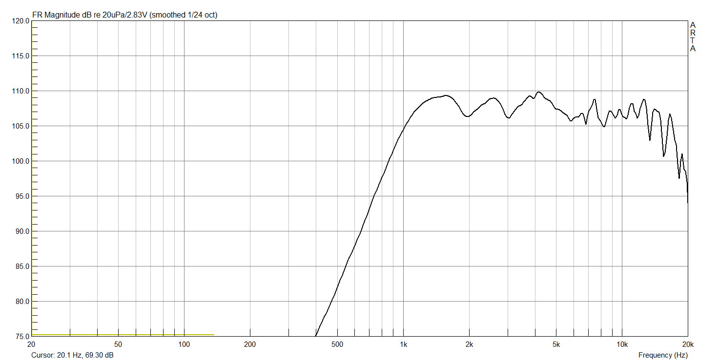

Beyma CP10ND, welcher schon in der K-Sat6 steckt und mir klanglich sehr zusagt,
Horn steht noch net 100% fest, im Auge habe ich aber das Monacor MRH-180, was hier auch schon bereit-liegt.
Limmer 021 werde ich auch nochma testen, wobei mir das eigentlich unter 3kHz zu eng macht,
angepeilt schon schon ne Xover unterhalb 2 kHz.
604 & 904 schauen noch interessant aus, sind aber doch wieder tiefer als das Monacor.
Als 8"er habe ich vorerst den Beyma 8LW30 geordert, welcher von den Parametern dem L8 am nähsten kommt,
wobei er noch etwas mehr Antrieb hat, ist auch moderner und belastbarer, zudem Neodym.
Sica 8N2.5, nen Faital 8"er, 18S 8NW650, 8MB400 usw. hatte ich schon hier und sind für das Projekt hier leider weniger geeignet,
entweder zu bassig, klingt zu HiFi-Like (Zurückhaltend) oder haben viel Verzerrungen und/oder auch doof anzukoppeln.
Vielleicht wäre der 8NMB420 noch eine Idee oder auch Beyma 8P300FE.

Messma wie weit das Limmer mit dem 107 und dem BMS runter geht bitte. (Fgang und Impedanz)
Wollte evtl. auch das Limmer verbauen, aber das Monacor geht doch weiter runter,
da ist fast 1 kHz drinne, jedenfalls vom Frequenzverlauf, ist auch relativ gerade (was eigentlich net gut gut ist mit dem sehr lauten Beyma HF).
Muss nur nochma sehen wie die Abstrahlung so ist, hier macht das Limmer unter 3 kHz ja etwas zu.

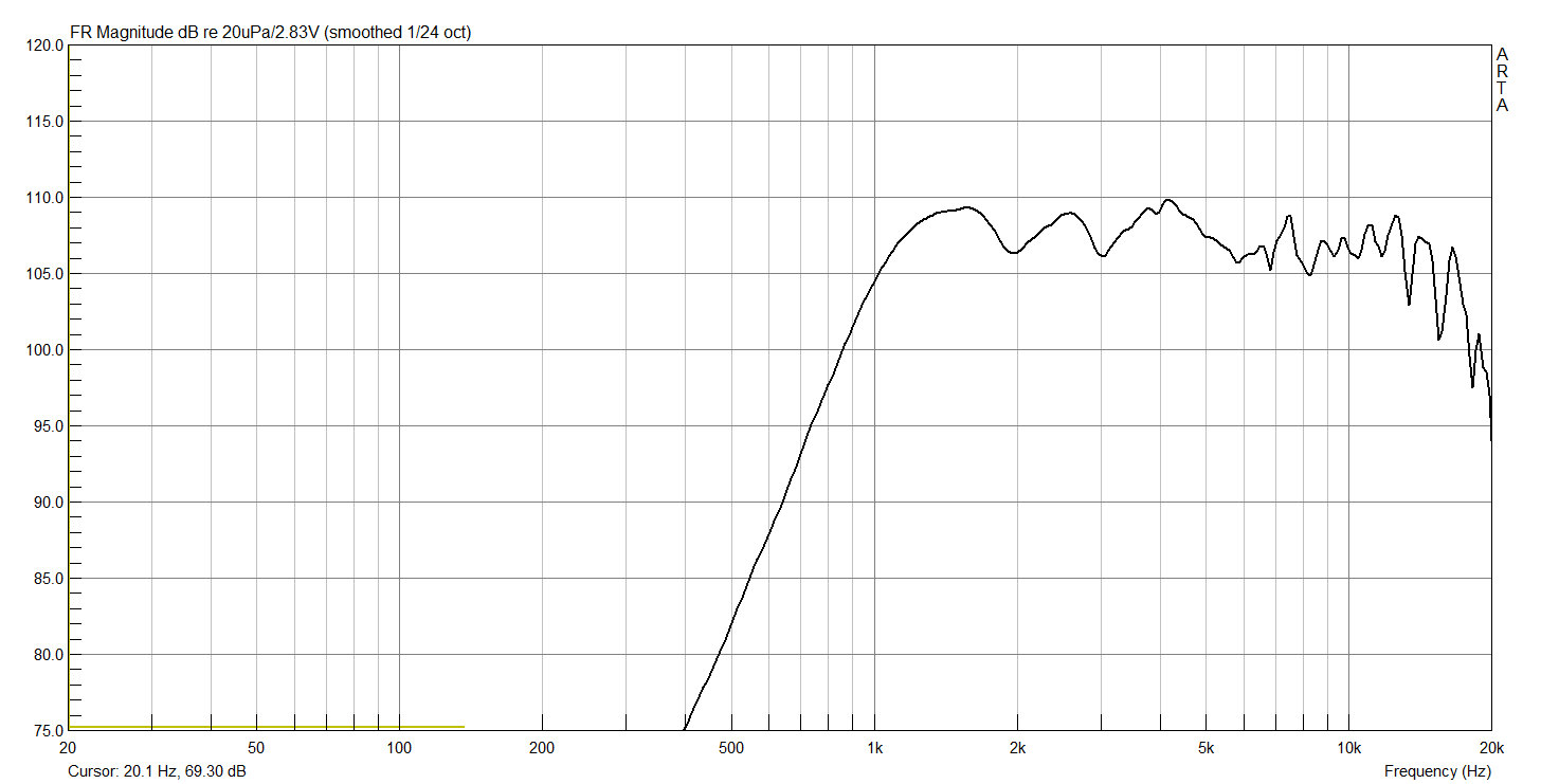

Ich hab den Oberton D2544 dran, so sieht das eingebaut aus:Jobsti84 hat geschrieben:Nee, bisher nur eingefräst.
Aber da kommt's ja auch auf den Treiber drauf an... etwas jedenfalls
Roh: Den unteren Buckel habe ich leicht mit nem Sperrkreis beseitigt, evtl. hau ich noch einen Weiteren für den 4 kHz Buckel rein.
Mit der Weicht siehts eigentlich dann ganz gut aus, aber leider addiert sich das nicht richtig, bei Verpolung hab ich allerdings ein ca. 13db tiefes Loch. Vielleicht sollte ich da noch mal nen neuen Thread aufmachen.

Das war die Messung HF100 am STH100 unkalibriert mit 4ms Gate und 60cm Messabstand im Wohnraum mit Teppich ausgelegt. Die Delle bei über 10khz ist Treiberbedingt. Hatte noch kein Horn, was wirklich dort Besserung verschaffte.
Musik_Mattes
- Beiträge: 559
Re: M-Serie - M-Sat8N - Update 2013
Da würde ein anderes Horn wahrscheinlich nichts dran ändern, das sieht aus wie eine Resonanz im Treiber selbst. Hab ich auch mal bei zwei billigen Treibern gehabt, das ließ sich mit etwas Watte am Phaseplug beheben...Deathwish666 hat geschrieben: Die Delle bei über 10khz ist Treiberbedingt. Hatte noch kein Horn, was wirklich dort Besserung verschaffte.
Aber den würde ich unter 2kHz nicht einsetzen wollen, so ab 2,5-3kHz vielleicht.
